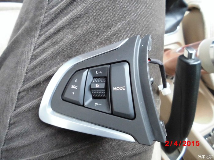

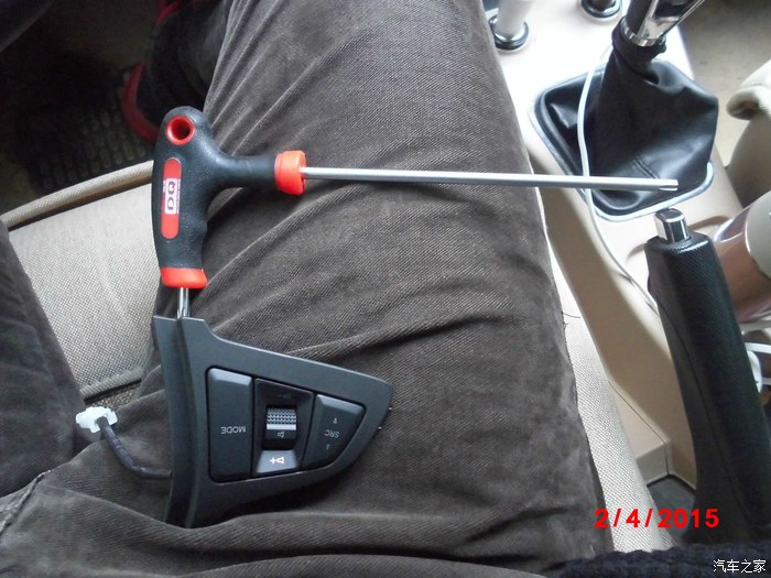

刚刚拿到手的时候,质感还不错,说是原厂的,俺也分不清啊反正就将就着用呗!我买的是套装还有这个工具,无奈家里工具都不够只能买啊!

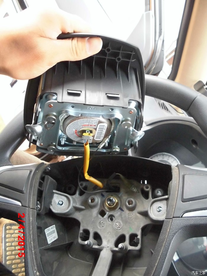

螺丝拆的感觉还好哦,就是气囊的两颗螺丝好紧,刚开始都不敢拧,生怕搞坏了!这个是气囊拆开的照片!

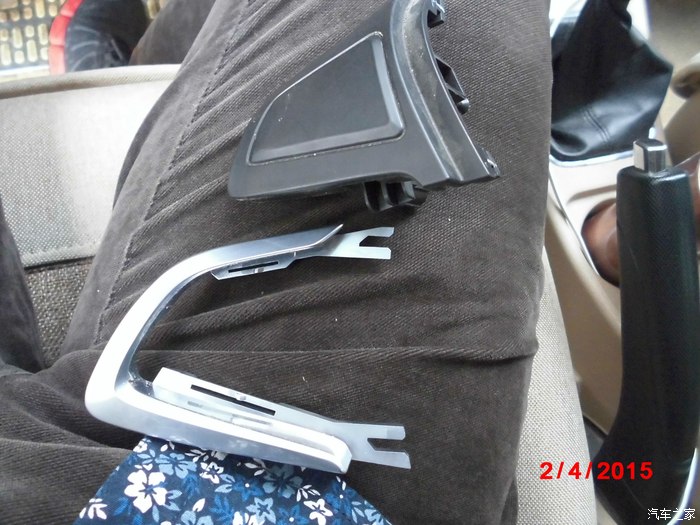

安装多功能按键的地方卸掉了,这个装饰品只要稍微一推就行了不要用太大劲的!
装上多功能按键还很合身咯!

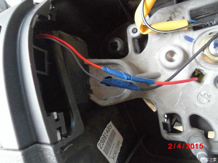

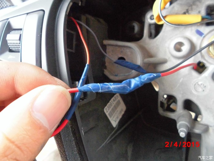

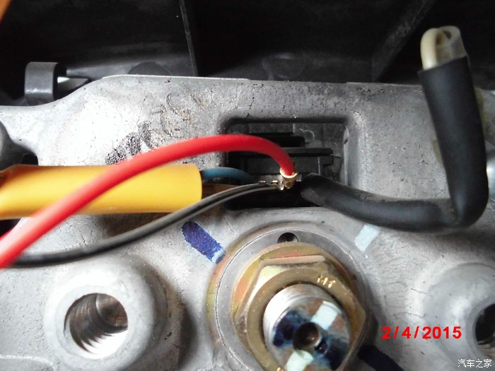

在这里要吐槽下商家给的两根线,根本就插不进去这个游丝的孔啊!上下两个游丝的孔都是插不进去的!实在没有办法用工具把头给捏扁了,其实还是不行的,稍后给你们看是怎么搞的!
这个也是麻烦啊!本来是有那种接头的,非要剪掉然后有线接上  麻烦啊  多此一举啊!
黑色打铁 大家都懂得  !!!
这个就是我说的那个插游丝的线老是接触不良 而且好像要什么热熔胶 我也没有,后来没有办法啦直接把两根线给接起来,管它的呢能用就行了

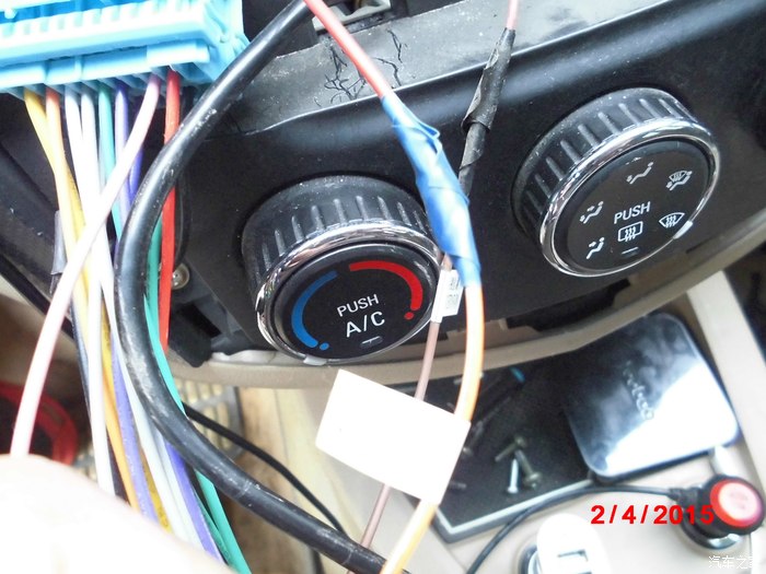

接导航方控线的!导航拆装应该都会的吧!注:大家要是想改这个的话 首先要看看你们的导航仪支不支持多功能方向盘!不知道的话可以问你们买的商家或者是拆开看看后面的线上有没有标志着方向盘控制线就可以知道了!

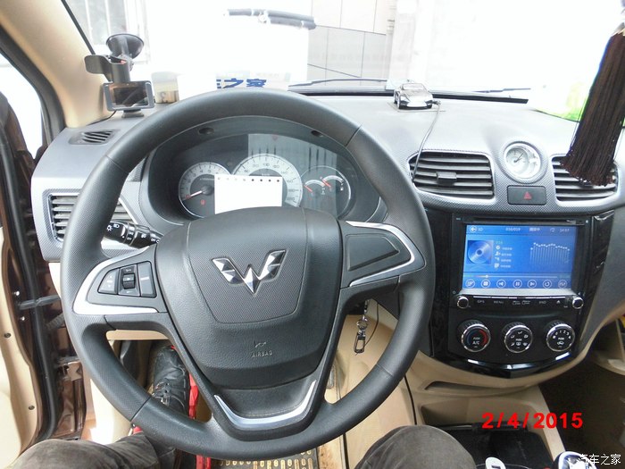

这个是整体装好的效果,大家看看是不是立马变成高大上了!
