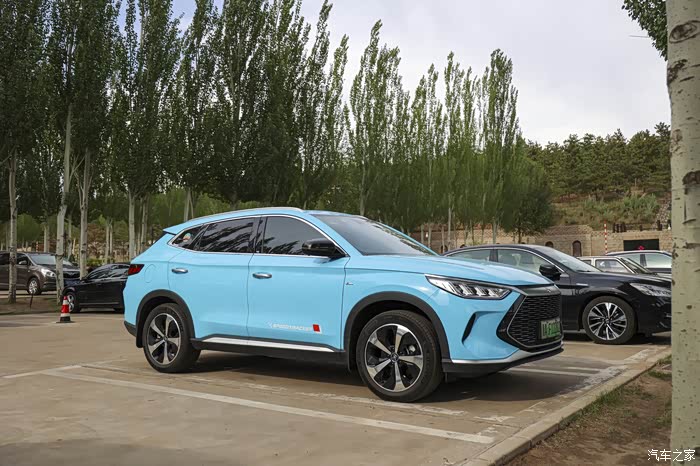

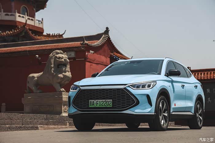

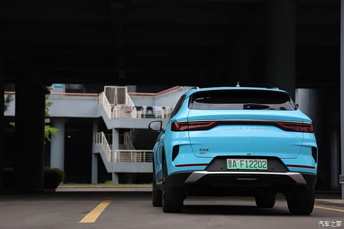

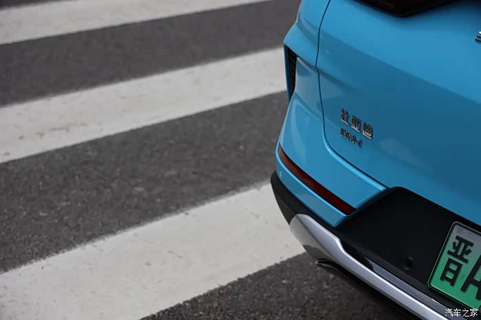

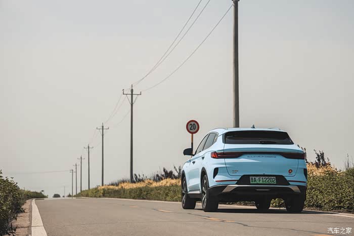

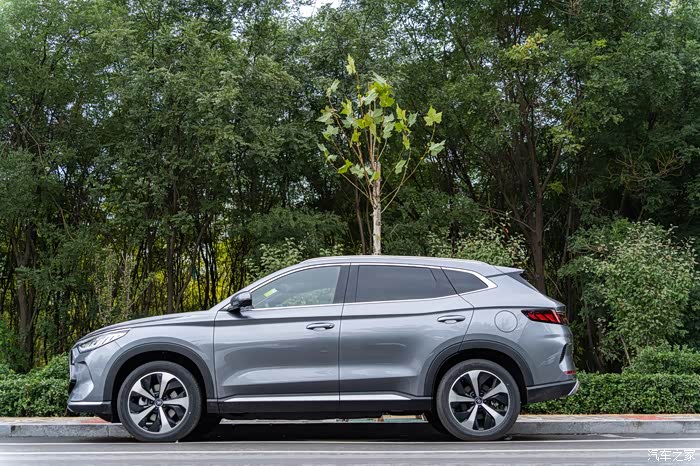

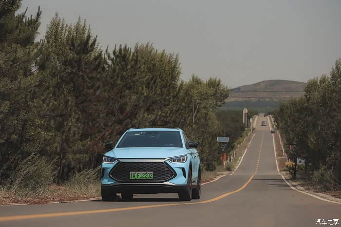

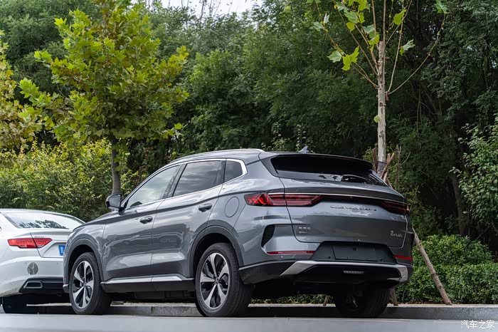

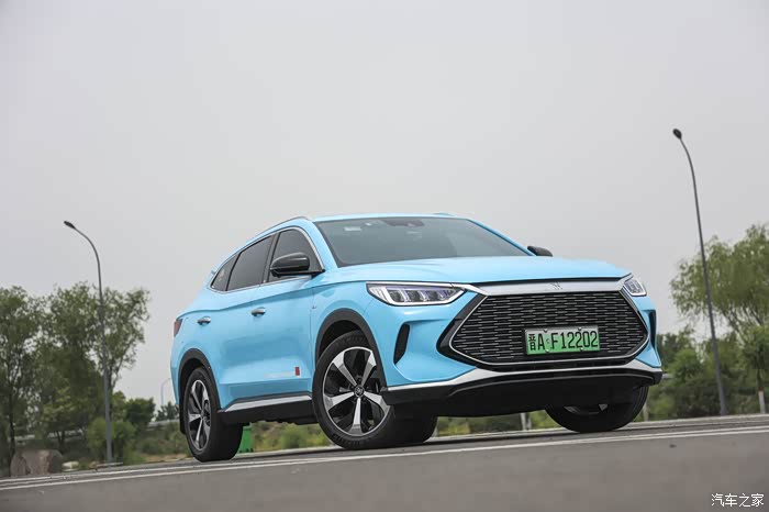

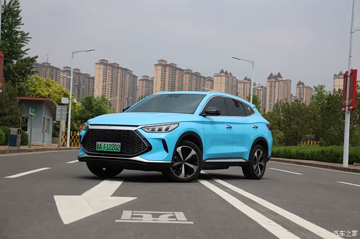

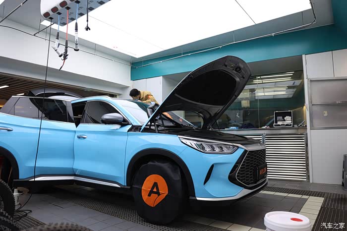

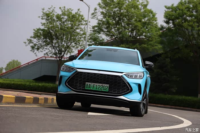

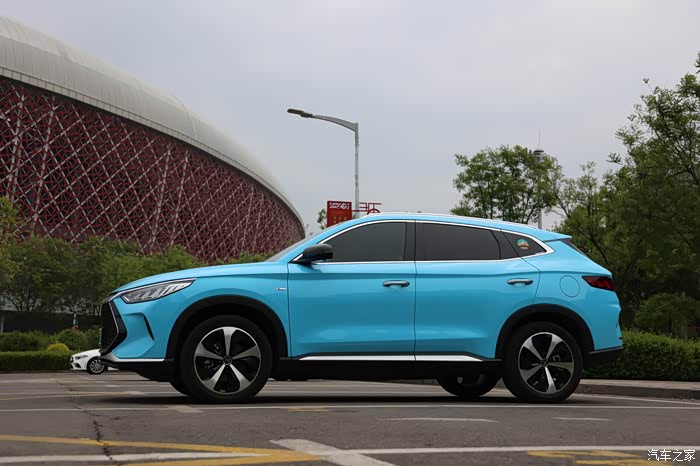

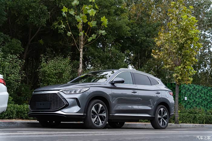

宋Plus DM-i买来以后有一个我是不满意的,就是漆面工艺,我这台车在C柱和前机盖上有两个瓶子盖大小的色差斑块,需要特别仔细的观察才能看出来。但是这就像手机屏幕上的一个划痕,你说它是事不是事?而且比亚迪的车大多采用了山脉灰这个配色,怎么形容呢?灰色的车脏了之后会显得很旧,我订车的时候选择的是白色,可=白色又需要等的久一些。好在现在有一种东西叫改色车衣,于是乎盘它!

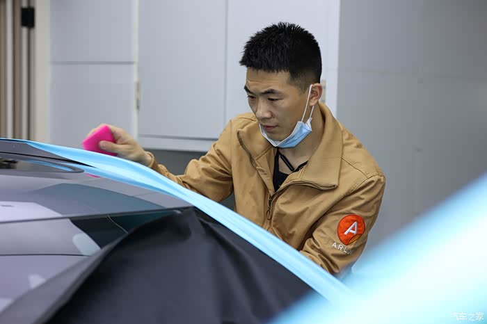

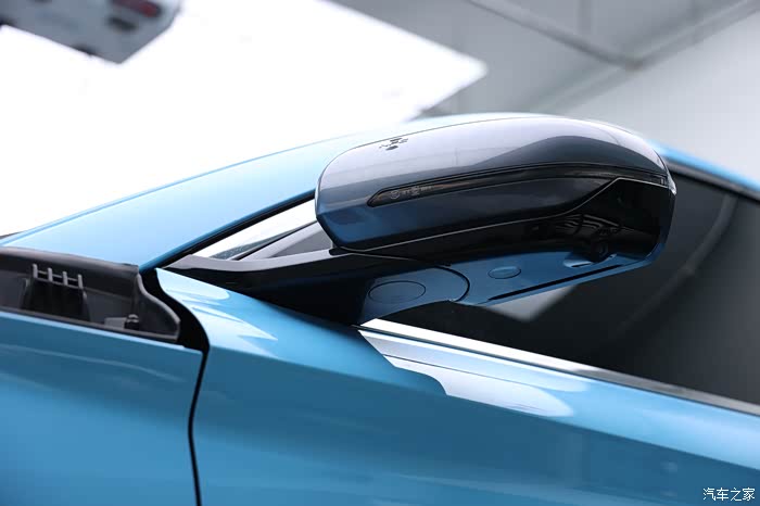

我贴这个车衣是TPU材质的改色车衣,兼有改色车衣的功效和隐形车衣的功效,优点是比传统PVC改色多了保护功能,但缺点一是价格相对高二是因为TPU改色厚度比较厚,对于车身线条的勾勒不像PVC车衣那么好看。
贴改色车衣需要两天时间,趁着孩子住校的时间,连改色带办手续一周内搞定。
关于改色车衣和隐形车衣,我想给大家科普几个知识,避免大家在贴车衣的时候踩坑。
1、关于保修的问题,隐形车衣和改色车衣都有质保,隐形车衣质保低于五年的别考虑,改色车衣低于三年的别考虑。为什么?因为车衣最好在质保期的末端就要撕掉,你没听错,过了质保期撕掉是有很大风险的,可能会因为车衣和胶的分离导致撕掉原车油漆。越是便宜的车衣质保时间越短,就越要在保质期内撕掉,质保在五年到十年的车衣才是好车衣,不过价格就不会便宜了。
2、贴了车衣以后还要不要打蜡,切记一点,贴了车衣的车不要再使用任何车蜡和相关的漆面保护剂。化学产品会对车衣产生腐蚀,所以最好的方法就是拿水洗就行,加点洗车液可以,但千万别打蜡。
3、所有车衣,尤其是TPU车衣的热修复功能都很出色,如果发现车衣上有小的划痕,最简单的方法就是放到太阳下边晒,越热越好。
4、车衣改色去车管所变更颜色要求在贴车衣后十日内完成,所贴车衣要求颜色种类不能超过三种,去之前拍一个车辆照片,然后去验车办理即可。无需找黄牛,自己办理连拍照带换证也就30块。记得要携带,绿本,行驶证,车辆所有人身份者,代办人身份者,改色后照片两张。

单纯的改色会让车显得有那么一丢丢的单调,于是我又找了一些装饰,比如前翼子板上的奥迪车标,好看就完事了!

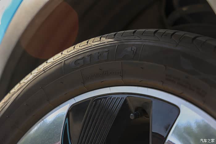

有多少人跟我一样,对比亚迪宋Plus DM-i的轮胎恨得咬牙切齿?
胎噪我就不说了,下雨天原配的佳通轮胎不光刹不住车,过高架桥弯道的时候心里特没底。
要是雨天在遇上十字路口的白色分道线或者高架桥上的桥梁接缝,佳通轮胎的表现简直就是一场灾难!
如果说这一年的用车里,漆面的问题我还可以眼不见心不烦,或者看见了也当没看见,那轮胎的问题就是可忍熟不可忍,叔能忍婶也不能忍。

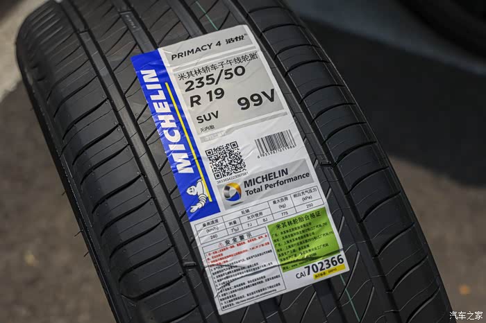

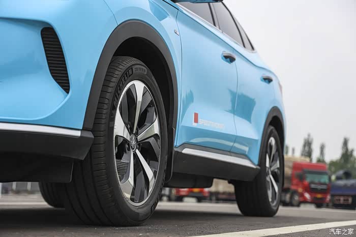

原配佳通225 V1轮胎是新能源专属轮胎,这点应该还是要给好评的,但这套轮胎的好评也就仅限于此。只要车不动,这套轮胎我觉得都挺好!
可是车不动那还叫车么?各路媒体在评测宋Plus Dm-i的时候都提出过一些共性的问题,比如刹车距离太长了,都超过了40米,麋鹿测试也表现的非常拉跨。各路大咖把问题的根源一致性的指向了佳通轮胎,这个锅佳通真的是背定了。

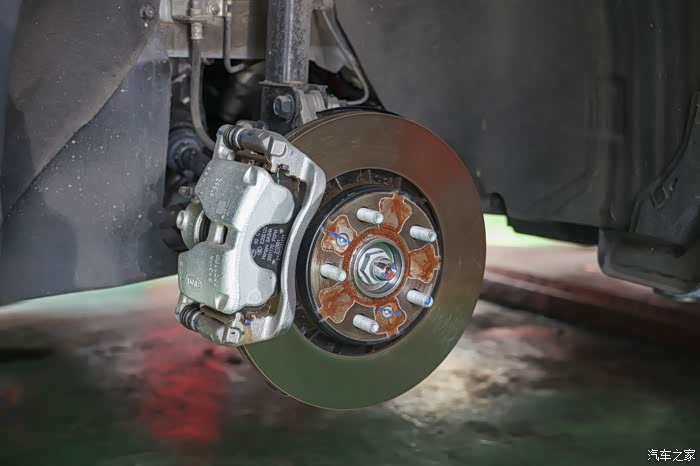

在换轮胎之前我想过通过升级刹车系统来获得更好的制动距离,但请教专业赛车手之后得到一个信息。升级刹车系统需要专业的匹配和调教,整体的刹车总泵和刹车分泵都要更换不说,新的刹车系统还需要和原车的动力系统进行匹配,费用巨高不说效果还不见得就能有多好。其实最简单最快捷的方法就是升级一套好轮胎,这样操控变好,舒适提升,制动也会变好,一举多得,花费还不算离谱。

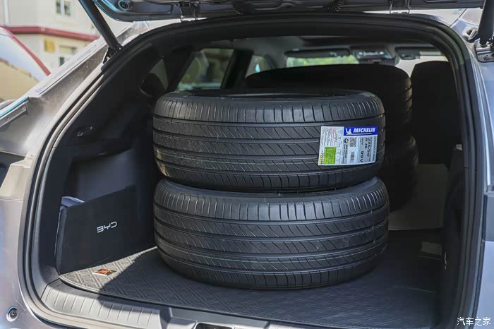

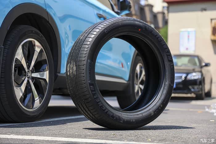

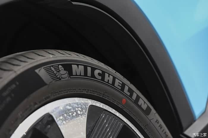

既然是换轮胎,就要找到效果最好的轮胎。米其林是首选,但是米其林235 50 R19有好多规格,先说新能源规格的,没货,卖完了,心塞啊!有货的是PS4 SUV Primacy4 和揽途SUV这三个型号,首先一点看耐磨指数,PS4 SUV 和揽途SUV都是200多的,属于典型的要性能但耐久度稍差的,只有Primacy4的耐磨是340,属于偏向于舒适和长里程表现的,也就是俗称的家用胎,贵在均衡。
首先来说一点,米其林的轮胎绝对不便宜,但为什么要选它?
如果换比如第二好的轮胎比如马牌或者倍耐力等品牌的,基本上一条轮胎和米其林这个比起来差价在200块左右,那就挺尴尬的。
米其林的口碑和效果肯定是老大,这没啥说的,但四条轮胎六千块能买老大,五千多买老二,怎么选?要是就为了省钱那原厂佳通继续用还一分钱不用花不是。

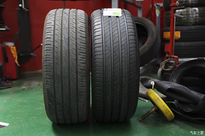

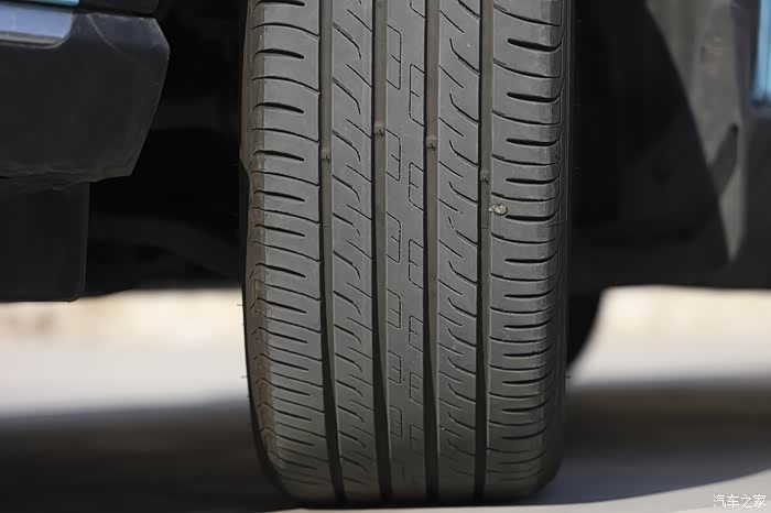

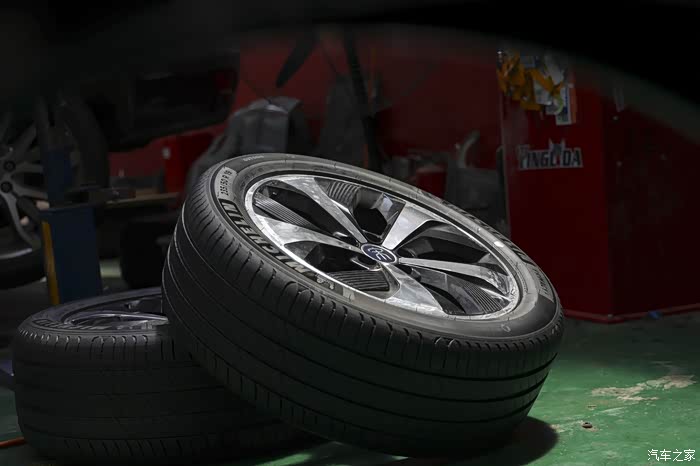

原厂的佳通行驶差不多一万公里,基本上没什么磨损。和米其林primacy4比起来主要的区别在于花纹,明显佳通的花纹会细碎一些,不过这到不是大问题,我觉得最大的问题在于橡胶的配方

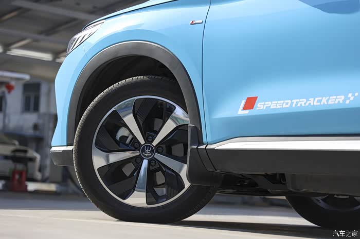

换了米其林以后我问轮胎店原厂的佳通回收不,老板说你要不自己带走吧,235 50 R19的轮胎用的车很少,大部分用这个规格的车轮胎配的都比佳通强。给谁谁也不要!
这套轮胎给我最好的感官就是轮胎侧面的黑丝绒,看起来很有档次,摸起来的感觉也相当不错。

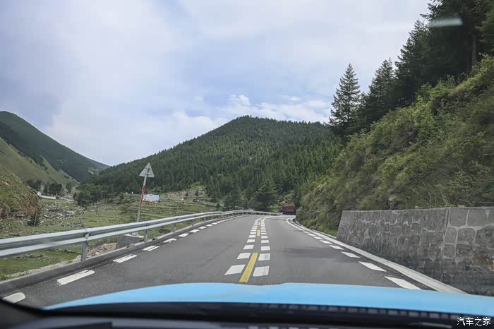

换了轮胎以后我跑了四千多公里,还带全家出去旅游了一圈。感觉上有几个大的提升!
第一个提升是关于噪音和震动的,车辆不管高速还是低速行驶,细碎的震动变少了很多,市区噪音降低的比高速噪音降低的更加明显。
第二个提升是操控,不管是跑盘山道还是高架桥,或者是紧急调头,车辆的极限提升了,以前很容易响胎,现在几乎不会出现胎叫。稳如老狗!
第三个提升是在地下车库的环氧地坪地面行驶的时候抓地力更好了,稍有点水也不会出现失控的情况。

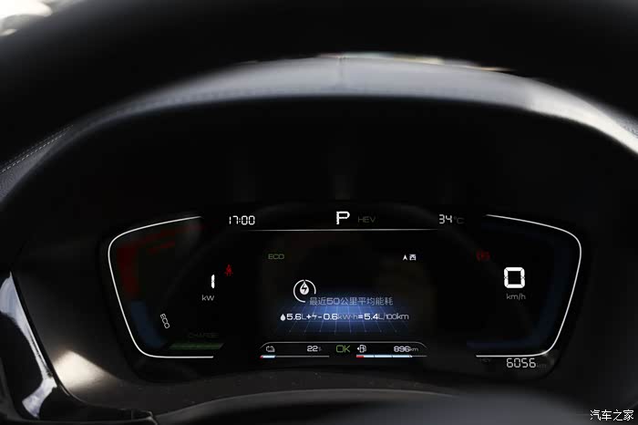

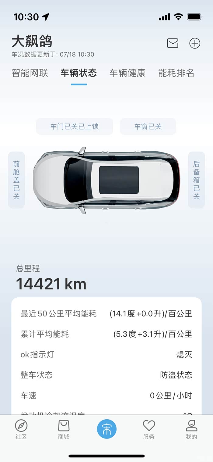

这是换轮胎以后纯高速的油耗表现,和以前没啥区别,看来佳通的新能源专用轮胎也没有省太多油。

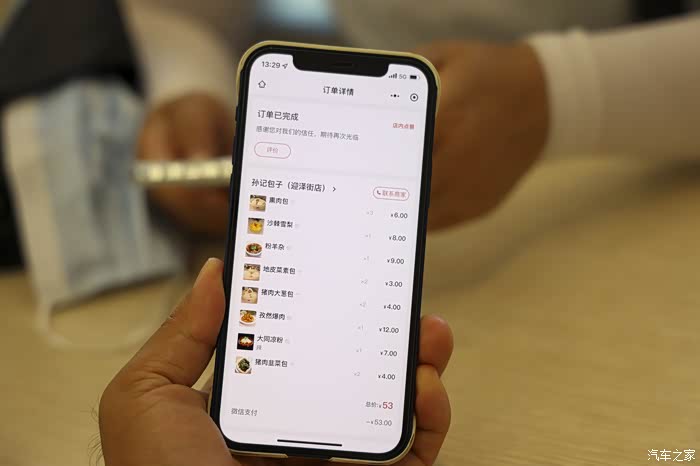

三口之家点了一堆也就53块钱,险些没吃完!

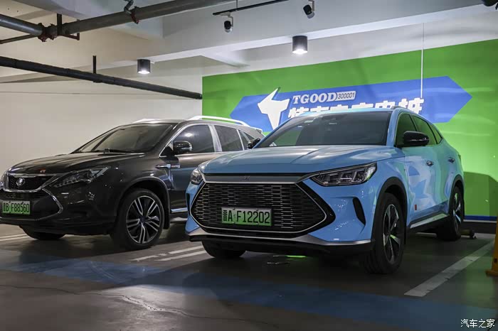

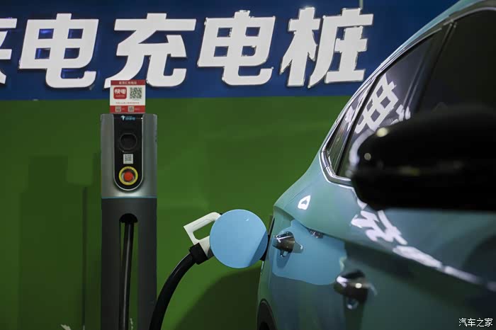

商场地下停车场有特来电充电站,目前停车充电还是免费的状态,正好这次在大同市区行驶把电耗光了,我上楼吃饭,车地库充电。

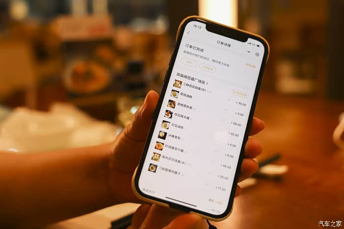

三个人吃晚餐,使劲点也就点了181块钱。这里面有广式做法的蒸菜,还有当地特色的炖牛肉,大同刀削面,以及久负盛名的大同百花烧卖!

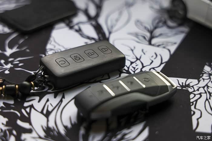

之前说了两个比亚迪宋Plus DM-i改动之处,其实还有另外一个原厂设计我不是太满意的地,是什么呢?就是原厂的车钥匙。
原厂车钥匙不是说功能不好,是它太沉太重了,要是把原厂钥匙跟手机放一起,估计阵亡的就是我那几千块的手机。
就算是夏天,原厂的车钥匙揣兜里也太过于沉重了,那就没法改变一下现状么?
很显然我找到了。
很显然我找到了。

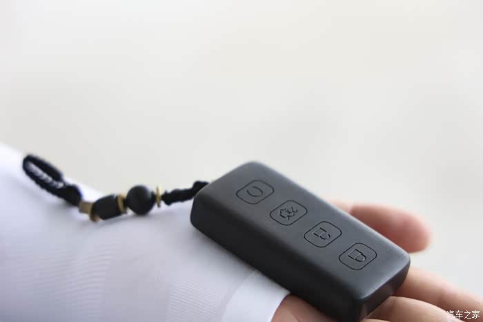

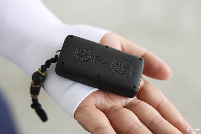

这就是我改动之后的钥匙,把原来的一把钥匙拆开,拿出里面的电路板和按键,装到木制的外壳里。如此一来钥匙的重量减轻能有一半还多,尺寸也小了很多。
特别特别值得一说的是还可以自定义一个后盖的图案或者文字,把它雕刻上去,独一无二!
和原厂钥匙一比较,是不是改了以后的车钥匙显得秀气很多?这个成本倒是也不高,不到一百块钱,好多地都有卖的。
