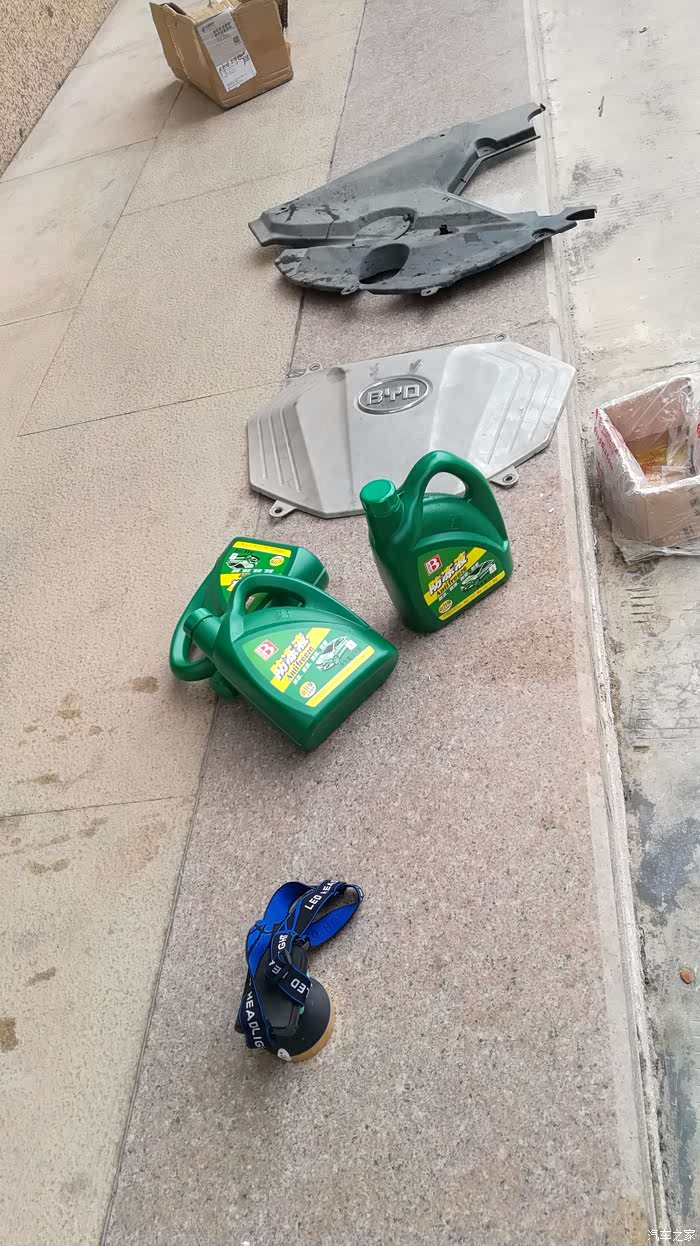

刚做完四轮定位,接着就是更换防冻液,七年了,九万公里,第一次更换防冻液,放出来的旧防冻液清汤寡水的,这个简单的就自己动手吧,淘宝买了三瓶,一瓶两公斤,一共六公斤,剩下小半瓶。

准备开工,拆下发动机盖板,
继续拆,这个卡扣不好拆,容易损坏。

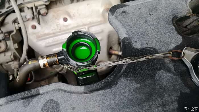

这中间的过程没拍下来,一个人有点忙,清洗水箱我是直接把水管插在水箱里面,把水开到最大,水箱下面的排水开关一直开着,再启动车子,台速几分钟就可以了。
换上新的防冻液,颜色很艳。
三瓶,用了剩下小半瓶。
