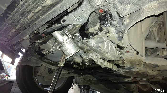

xc60新动力循环机更换变速箱油作业
xc60按照说明书要求更换变速箱油作业,没啥好说的,这台车一直是我亲自养护车况没的说…那就给大家谈点儿变速箱养护的知识吧~作为汽车三大核心之一的变速箱,保证他的稳定运行至关重要!一旦出现故障,会导致用车体验变差,且存在安全隐患!如果出现较为严重的故障,那维修费的确是一笔不小的开支。所以喽,如果变速箱出现这些征兆,那么你一定要重视起来,否则,你
懂的…1.变速箱出现打滑现象。2.变速箱出现渗漏。3.变速箱换挡出现顿挫感。4.变速箱内部出现异常响动。5.行驶中行车电脑报变速箱温度过高,故障灯亮。如果你的变速箱出现我说列举的上述这些前期征兆,就要重视了,否则就是和自己的钱包过不去。值得注意的是~第一.变速箱没有终身免维护,变速箱油必须定期更换!这里点名批评下宝马车厂,动不动就说自己车的变速箱终身免维护不用保养!这样是对中国车主很不负责任不科学的说法!长期不换油出了问题那也过了质保期了,刚好你们又可以狠赚一笔了,是这个意思吧?采埃孚都不敢说他的变速箱终身不用保养换油! 另外,大家换油一定要使用循环机更换,不要单纯靠重力换油,必须同时更换变速箱滤网如果你的车有…变速箱油针对性很强不可乱换!6AT.7AT.8AT.9AT.DSG.CVT.DCT.AMT变速箱油均不通用,这点至关重要!平常停车要避免在挂挡后熄火。关于汽车变速箱,山人才薄学浅今儿浅谈到处,写的有不对的地方还望各位老司机以及专家指正!
