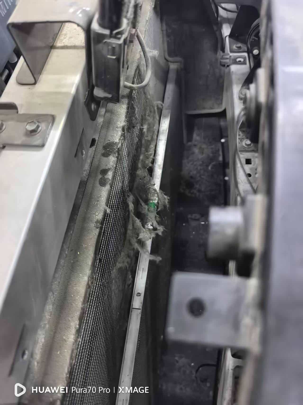

前短时间感觉空调不够凉快了,去年空调管漏氟,刚换的空调管,按道理不会再坏了。经过检查,发现是散热片被杨絮等脏东西糊住了,其实完全可以自己拿水枪呲干净,考虑到咱们电车车子4S赚不到什么维修费,就花了300块让他们给清洗了水箱,让他们赚点
还有一个原因就是这个散热片还负责给电池降温,更不能随意了。大家如果也是夏天空调效果不好,可以考虑这个原因
