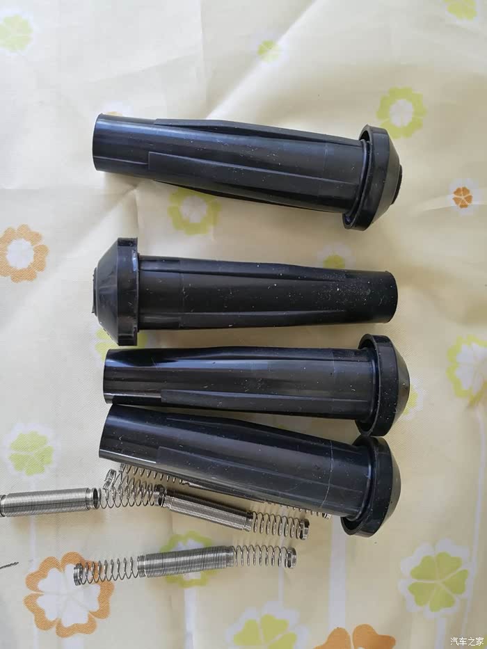

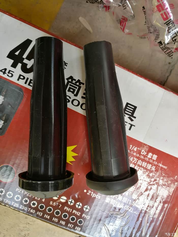

这是从马云家购买的全新点火线圈绝缘胶套
新(左)老(右)绝缘胶套对比

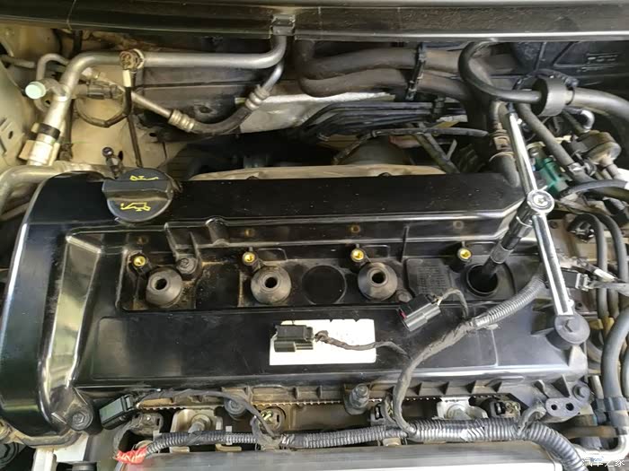

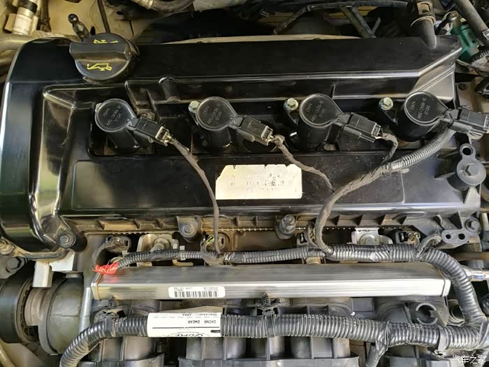

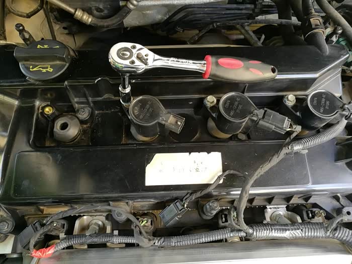

用8mm套筒拆点火线圈
拆下来的火花塞按左到右依次摆放第一至第四缸的火花塞和点火线圈,以免弄错

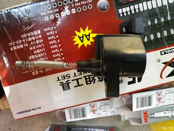

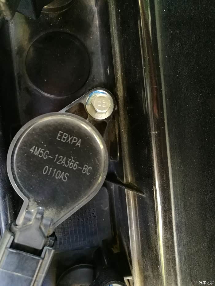

拆点火线圈时(最好注意记下螺丝上的蓝色标记,安装的时候拧到标记位置即可),胶套没有拔下来,点火线圈却很容易的分离了

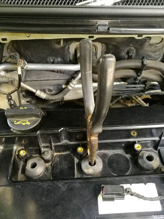

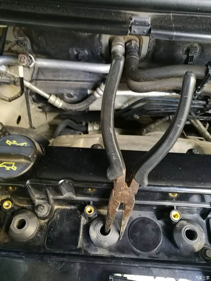

就是这个胶套了,由于7年没有动过,估计是与火花塞粘上了,使很大劲都拆不下来,只能借助钳子了。用钳子夹下旋转,目的是让它与火花塞分离,这样就好拿下来了。不过这一过程容易损坏绝缘胶套。我购买了新的胶套,所以我不怕弄坏。
使轻旋转,一下就拆下来了。

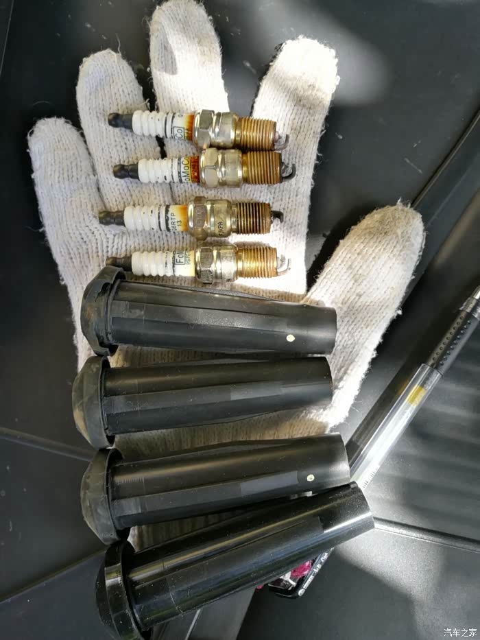

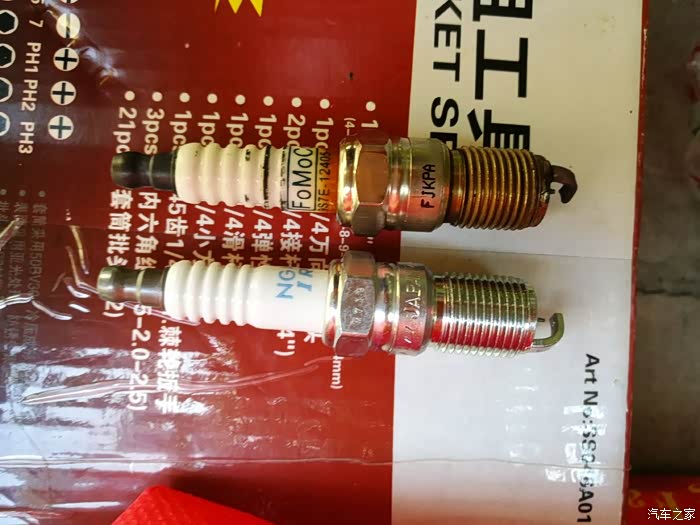

这是拆下来的旧火花塞(上)和新火花塞对比图

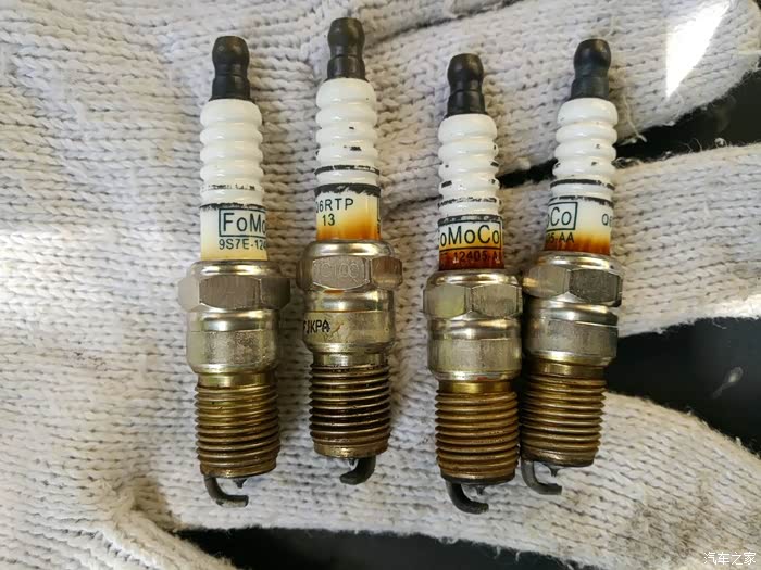

从左到右是一、二、三、四缸的火花塞,我看应该再用两万公里也没有问题。不过既然拆了就换了吧,反正也不值几个钱

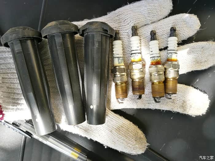

拆下来的绝缘胶套和火花塞,胶套都有不同程序损伤。尤其是最右边那个,帽子都不完整了。
还是胶套和火花塞
装的时候就是先装火花塞,然后将新胶套与点火线圈组合好,将点火线圈按下,拧紧螺丝就行了。这是全部换好后的样子。我的经验是拆一个就换一个,这样不会搞错。
拧点火线圈的螺丝时,螺丝上面有蓝色的标记,拧到拆的时候的标记位置最好。

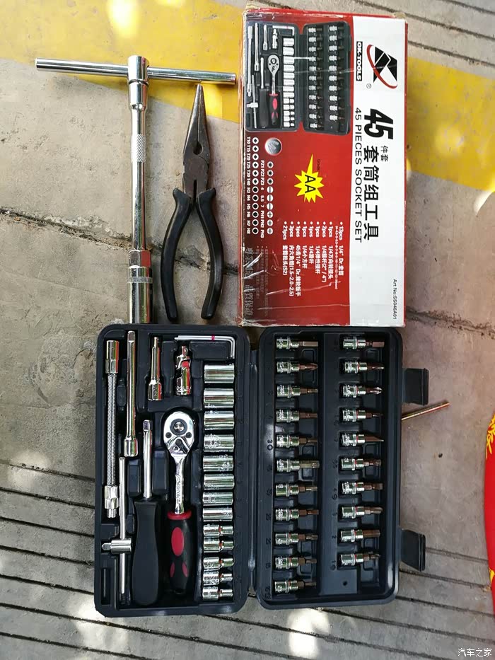

这是工具,实际上只用到8mm和16mm套筒,还有尖嘴钳。由于我爱自己动手,所以就配了一套多功能工具放在车上。换空气滤、清洗节气门都能用多功能工具包搞定。
