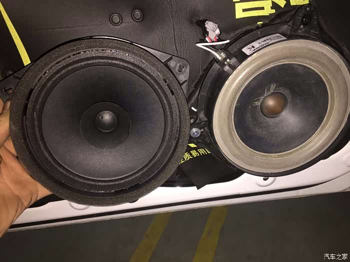

左边原车喇叭 右边第一次升级的前门博士的喇叭。(现在已经移到后门)

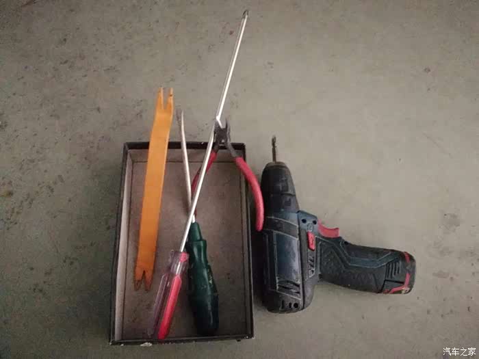

所需的工具。(其实一把螺丝刀就可以拆掉整个门板)

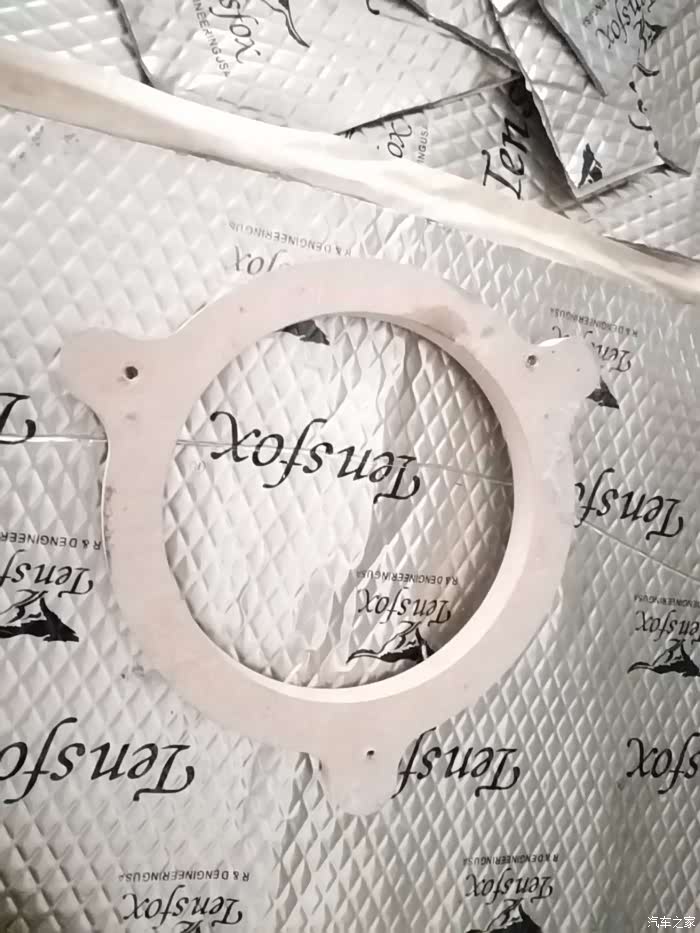

喇叭垫圈   其实没用。  升级6.5寸的喇叭直接自攻丝就可以上上去

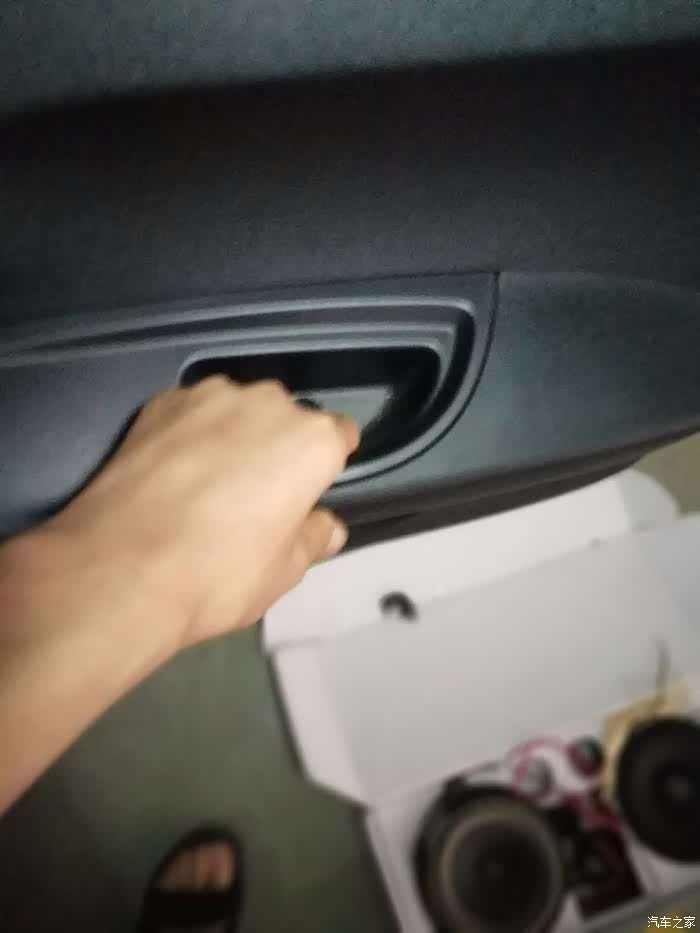

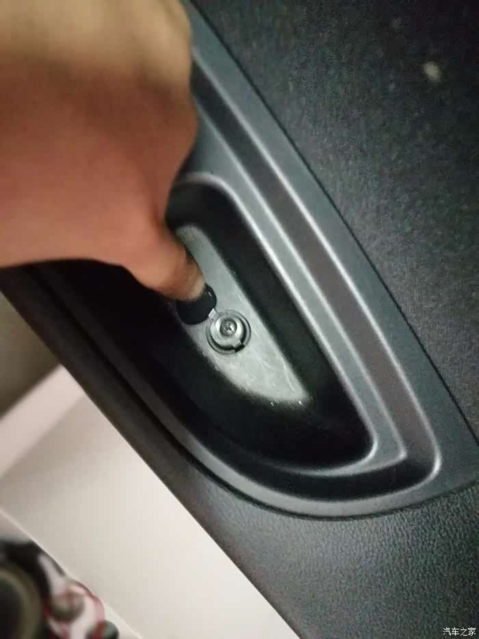

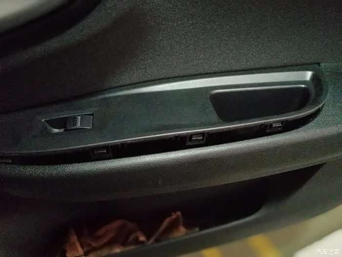

第一步把这扣出来 拆掉十字花螺丝
手握住往上拉
整个拉手盖就下来了

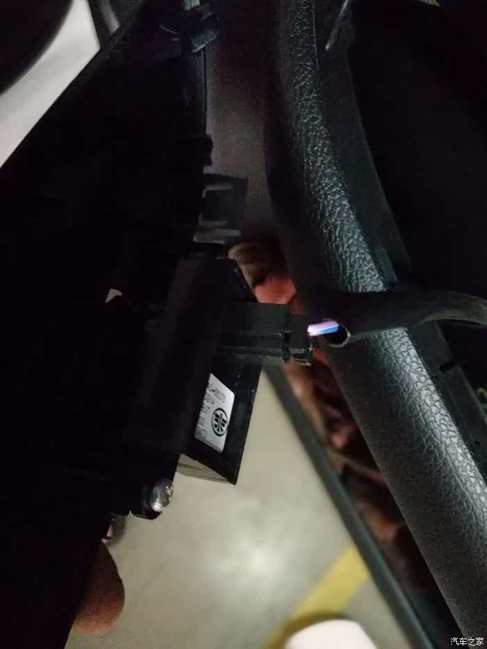

拔掉线束

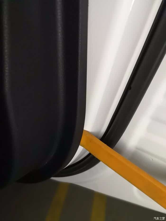

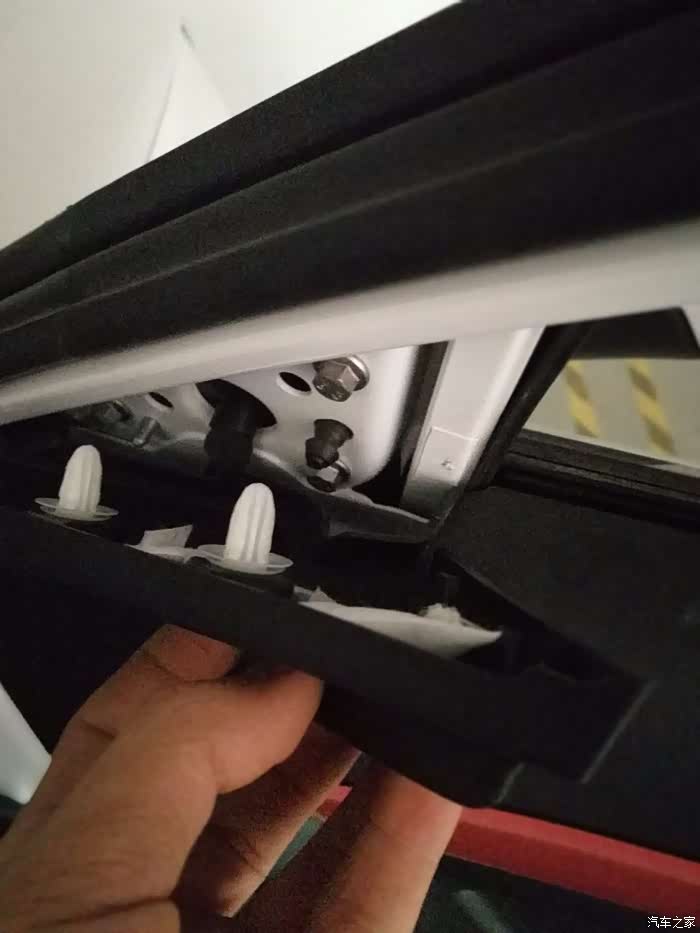

撬卡子。注意一定要慢。。一个卡子一个卡子的撬。
去掉上面门板盖 撬掉全部卡子 然后整个门板往上抬 然后拿下来门板即可

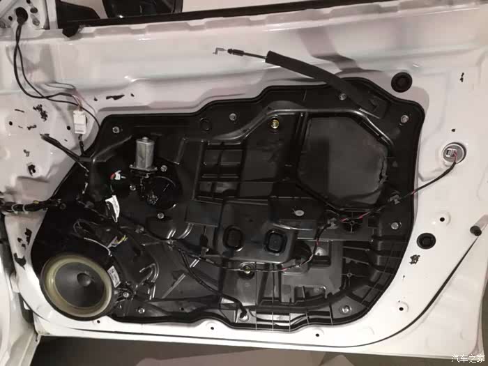

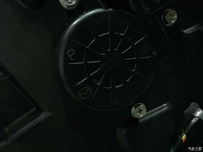

玻璃升降器 马自达原装的,标都不换,。。。奔腾啊你可长点心吧 。

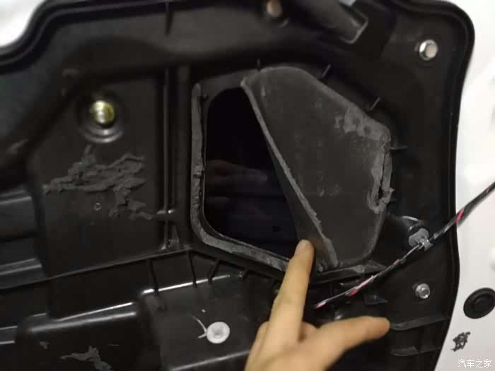

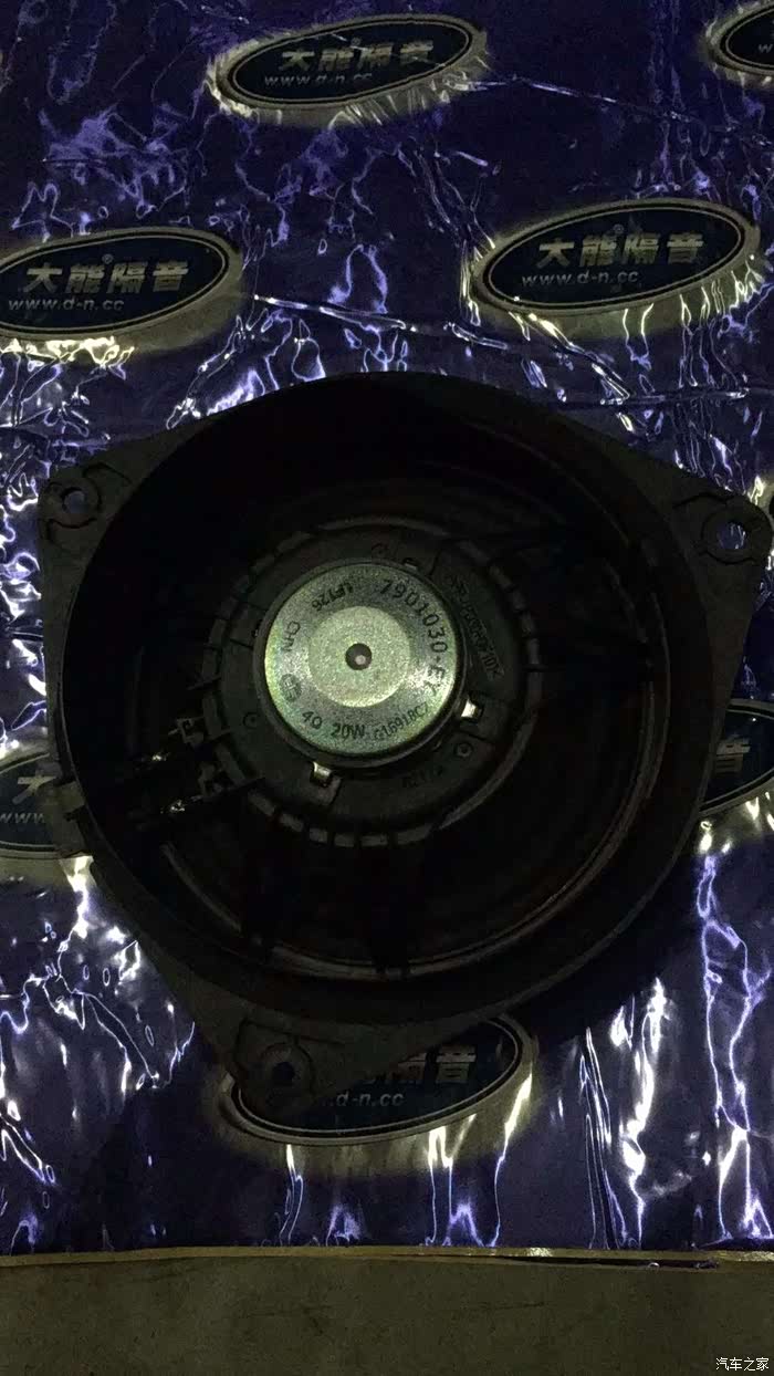

原车中低音喇叭  可以看到出来很节约,怪不的效果不好
原车的高音。。除非声音放很大,。不然你都听不到一首歌的高音。。仔细听过的车友应该有深有体会

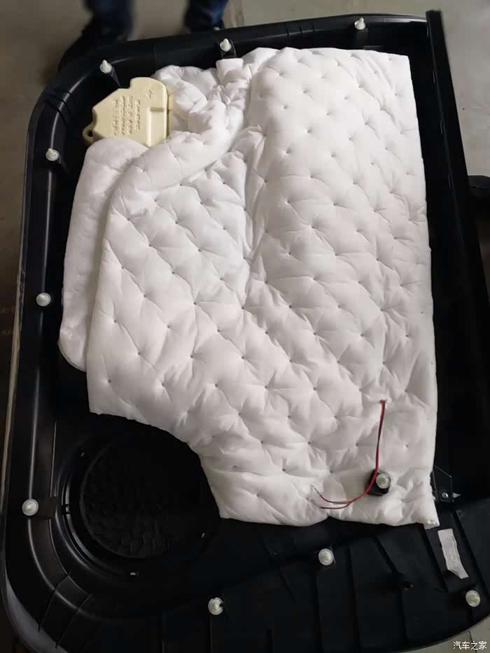

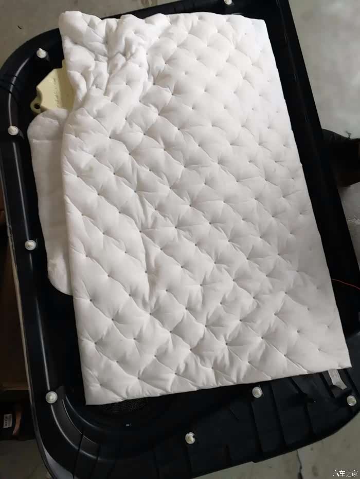

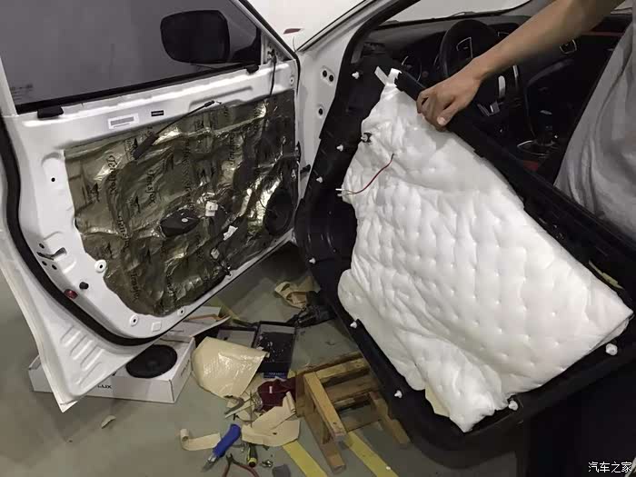

放上门板的隔音棉
修剪一下留出喇叭和侧撞泡沫的位置  隔音棉就做好了就是这么简单
撕掉原车的黑棉,准备做隔音板

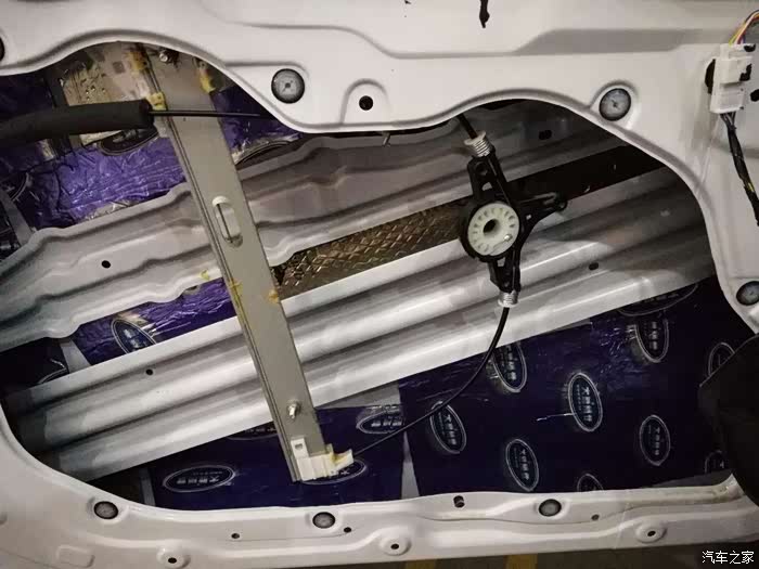

拆掉塑料板。加隔音板的效果。 一汽的做工还是挺扎实的 两侧边防撞梁。给一汽一个赞 良心之作。 一般车都没有(不建议拆掉塑料板来做里面的一层的隔音,完全可以用喇叭和那个洞的位置手伸进去做隔音,不然玻璃升降器不好整,高手除外。)

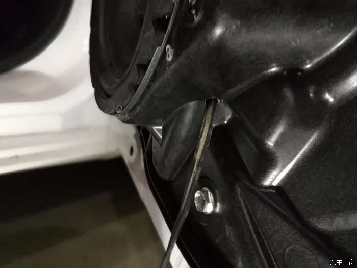

喇叭我是打个洞把线窜出来的

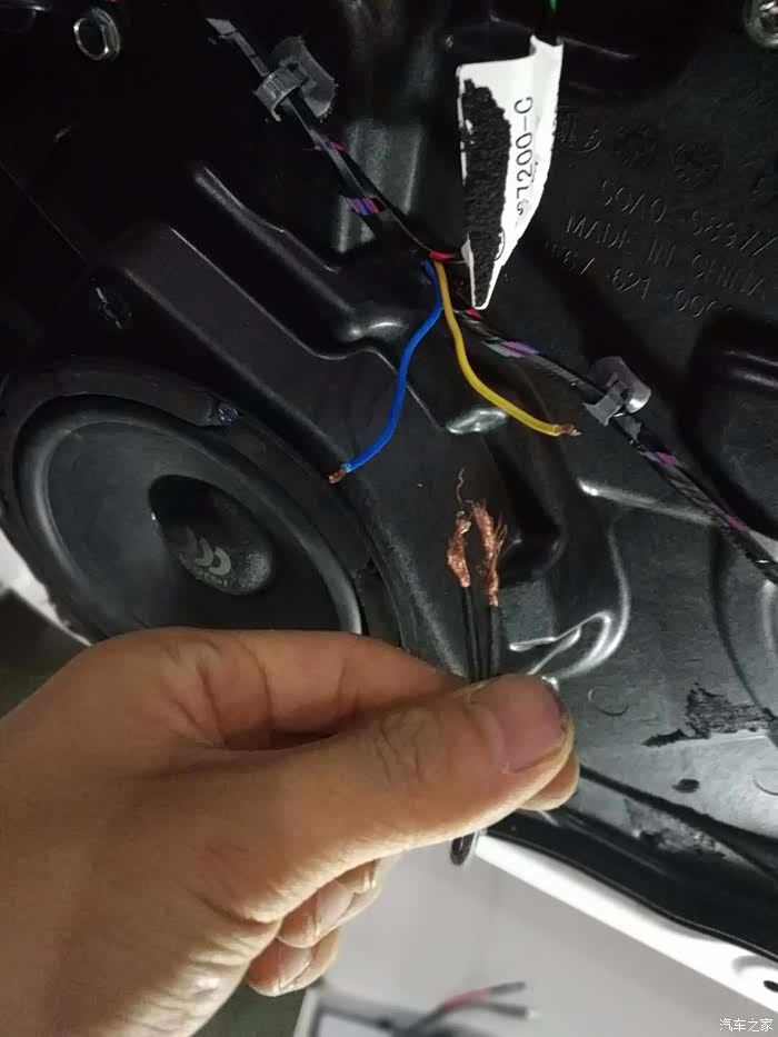

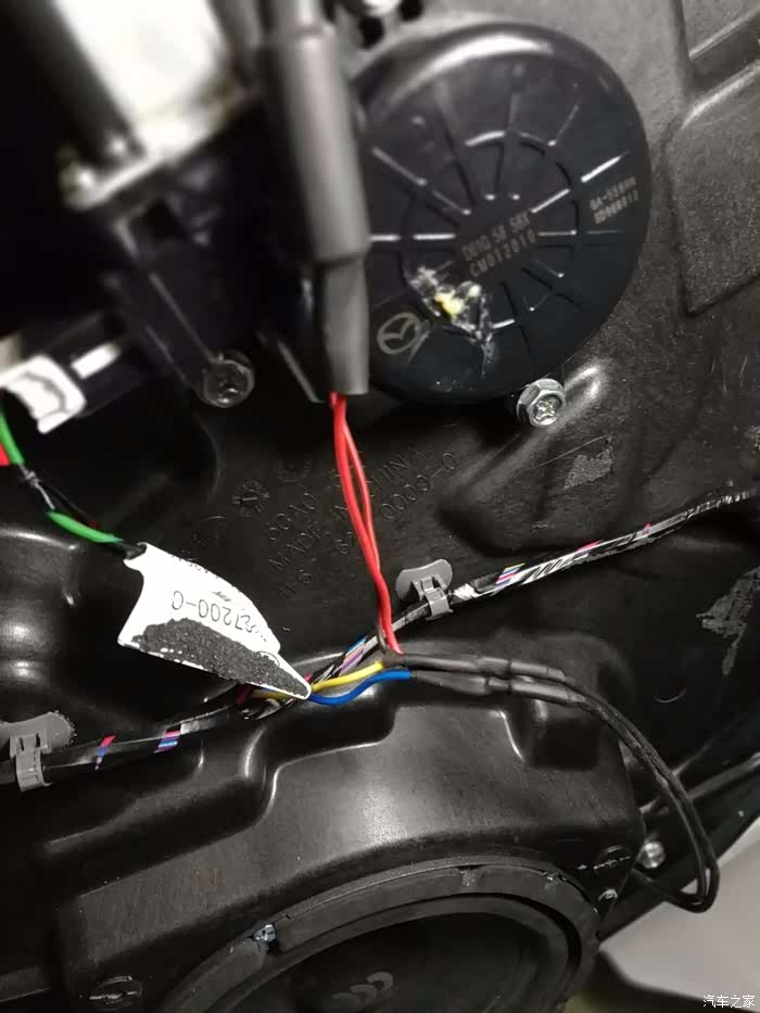

剪掉原车插头,接喇叭线   (正负极要接对,喇叭正负极接反也是可以响的、就是出来的声音不好听。。。相位错乱、听着不舒服)
焊锡焊线,两层热缩管,,安全第一嘛、   (注意线不要虚接)

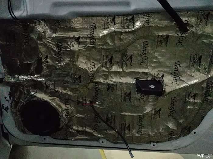

膈音是细活不好急躁,贴上止震板用(神器)一点一点来回按压,按压到它成型、发白为止。。这样才算做隔音,而不是贴上就行    工艺决定成败嘛。
音箱音质有很大的变化. 人声很入耳。 声音放再大也听不见以前门板的共振。关门声也好听,不止是以前的啪啪啪声了,,欢迎离的近的朋友过来听听
