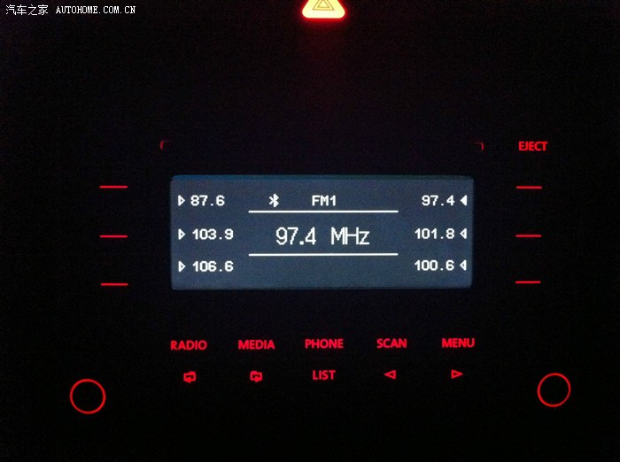

上图是播放通过蓝牙播放的手机里的歌曲。

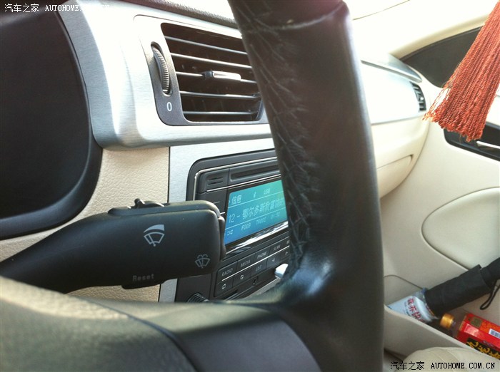

侧面观看屏幕依然清晰

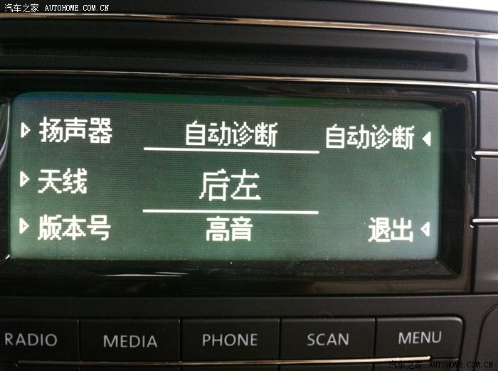

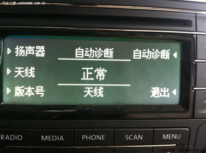

说说我新发现的测试方法,便于安装完成后进行测试。【这个方法好像也适用于宝来原车的CD (RCD030)】
各位直接看图吧。
同时按住M1和M6键。
进入下面界面。
选择“自动诊断”,然后出现下面界面
选择4通道(选2通道会报错)。然后依次出现下面界面。
然后回到“诊断开启”的界面。
如果不做任何操作,返回进入测试前的界面。
