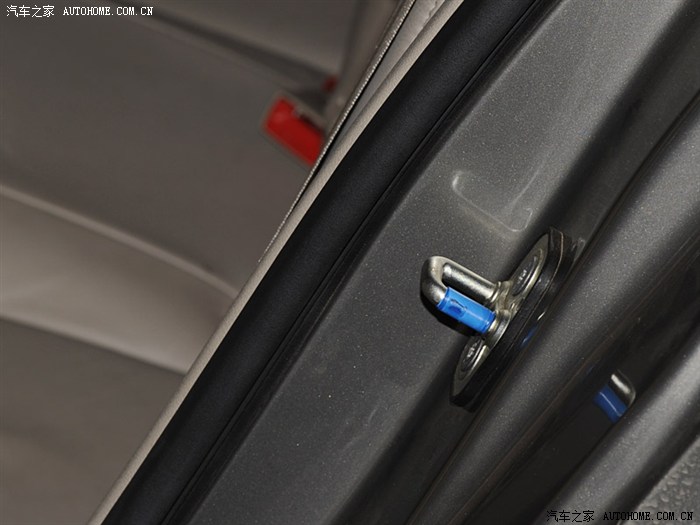

15,车颠簸时,因车身横向扭动,车门处会产生吱扭吱扭声 以及车门关门声音轻薄,不像新车那样厚重的解决办法
胶带
别缠的过厚,一般两圈左右就足够了,可以根据自已车锁间隙自行增减圈数.
