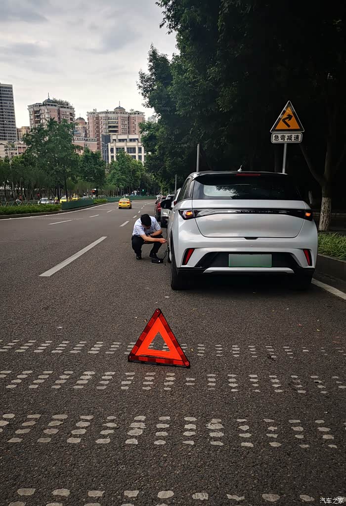

车辆遇到故障需要靠边停车处理的时候一定要记得把三角架摆出来,打开车辆双闪表示车辆有故障

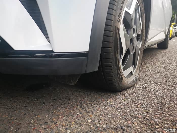

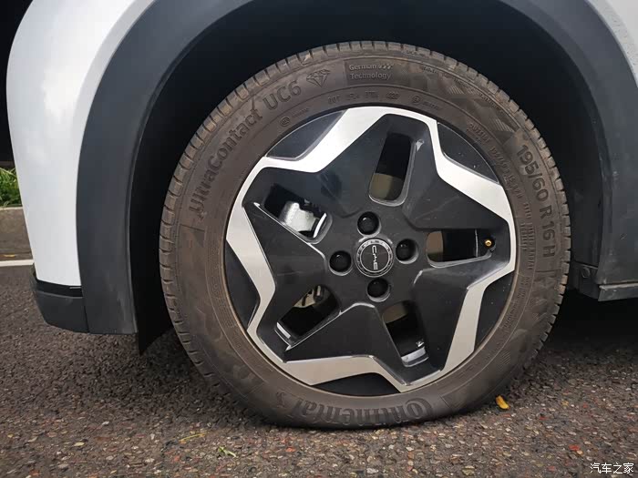

这样子看轮胎已经很明显漏气了,这个时候一定不要在行驶了,哪怕是一米都不要行驶了,容易当轮胎彻底报废

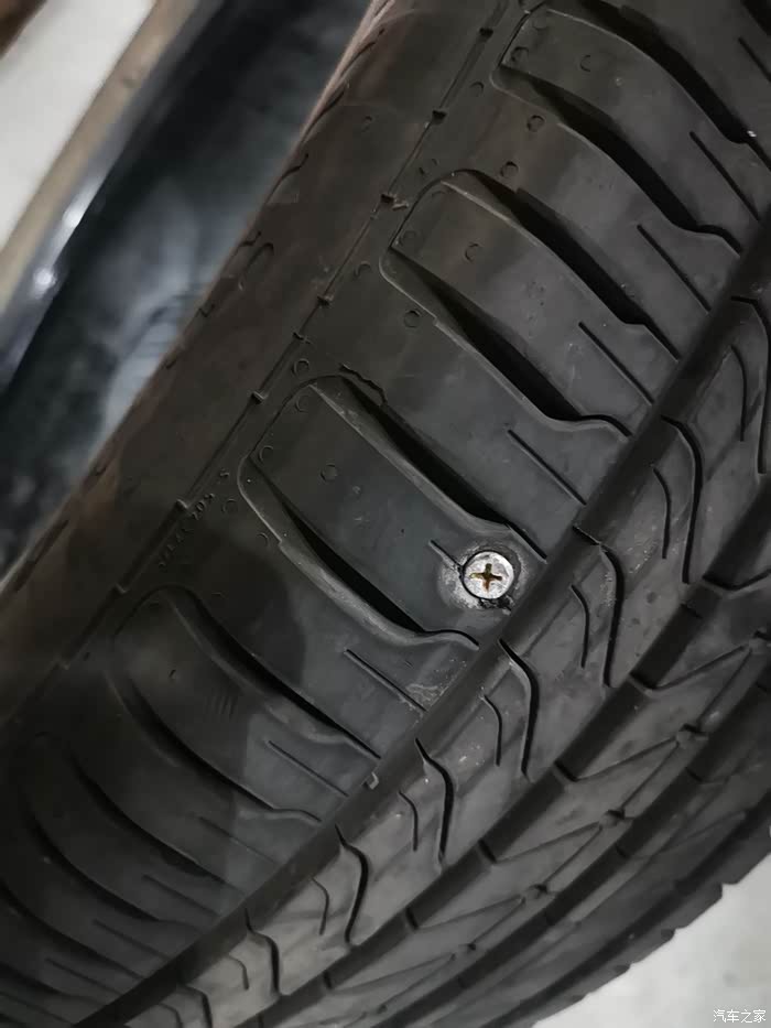

这颗螺丝钉就是罪魁祸首,还好不大,车胎还是可以补的

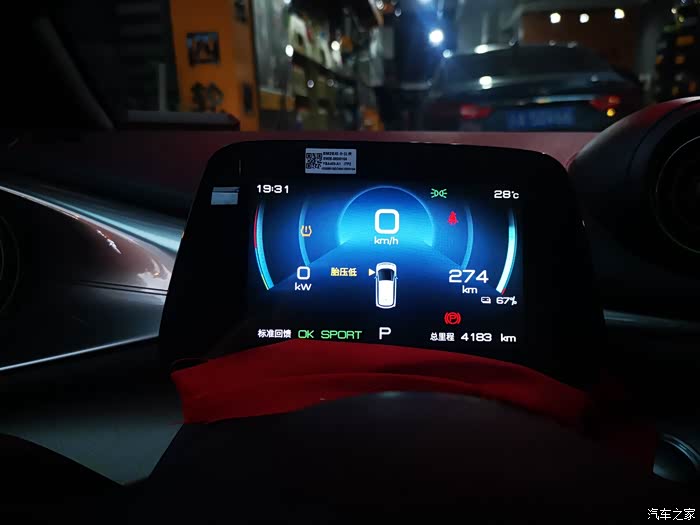

还要注意仪表台上方的胎压标志,出现这个标志就意味着轮胎的气压不足了,一定要下车检查
例如:换胎
        记得海豚在2年的行驶过程中爆过一次胎,当时正值下班时间,接到老婆的电话说海豚胎压报警了,问我怎么办,我说立即靠边停车检查是否真的漏气,如果确实是漏气了,轮胎明显瘪了,那就一定不要行驶了,因为这个状态可能还有机会补,如果还在行驶,导致轮毂碾压车胎,那就会导致车胎报废,如果轮胎侧壁被刺破那一般而言都直接报废了。我到了之后发现轮胎确实是被螺丝钉扎了,但是伤口不大,应该是可以补的,但是海豚并没有备胎,所以只有靠补胎液暂时把轮胎被扎的缺口给堵上,在用充气泵把轮胎的气不足,把车开到轮胎店补胎。如果轮胎补不了或者不会,那就直接用地图或者点评查找附近的轮胎店,向轮胎店寻求帮助。

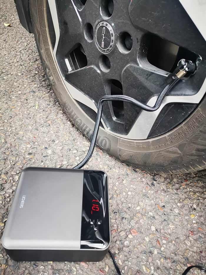

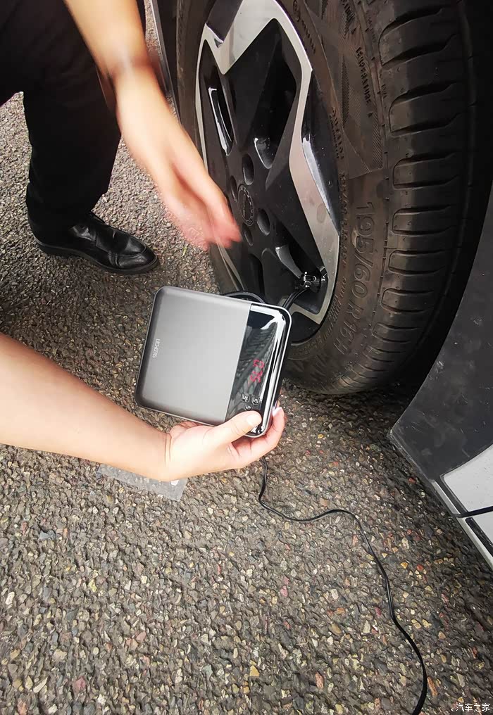

当时给车胎灌注补胎液的照片忘记拍了,直接就开始用充气泵充气了,可以看到此时充气泵上面显示的气压只有0.75
所以充气泵还是需要准备一个的,特别是么一备胎的新能源汽车,而对于取点而言,新能源汽车式没有问题的,海豚也是有点烟器的接口的
        我选择的自己动手使用补胎液,其实我也是想自己尝试一下,学习一下,动一下手,结果我就先把三角架摆放在车辆后方,打开车辆双闪,然后就开始按照补胎液的说明书,把补胎也注入进轮胎内部,补胎液会自己利用气流流向轮胎被扎破的缺口处,在缺口处形成堵塞以达到暂时的密封效果,等到扎破的地方漏出补胎液,就可以停止加注了,这时候就可以往轮胎里面加气了,为了避免爆胎的情况,我把之前买的充气泵放在海豚车上,这下总算用上了,在把轮胎的气压加到标准值2.5之后,我们就把海豚漫漫地开到最近的轮胎店去补胎了。期间速度非常慢,始终没有超过40公里/每小时,而且开一段路就会下来检查一下轮胎的情况,主要是心里害怕会再次出问题,最后还是坚持到了几公里之外的轮胎店。

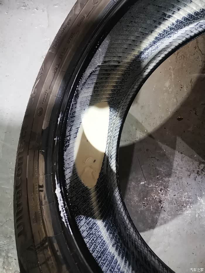

轮胎店的师傅把轮胎拆下来之后发现轮胎里面有很多的补胎液,补胎液其实一种强力胶水,补轮胎的师傅比较烦处理补胎液,很费事
轮毂上页残留了大量的补胎液,这也是需要处理的,不然容易导致轮胎的重量增加,影响轮胎的寿命

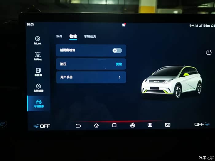

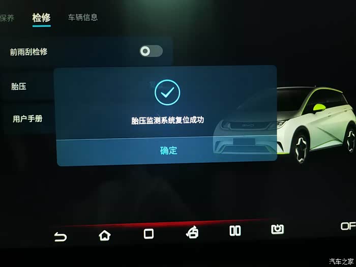

待补胎完成之后,一定不要忘记要在车机里面去设置一下胎压,具体的路径就是:车辆设置-车辆健康-检修-胎压-复位,这样才能保存汽车论题的胎压值,如果后面遇到胎压不足的时候才回报警。
看到这个画面,才表示车辆的胎压复位成功,这样才能安全行驶

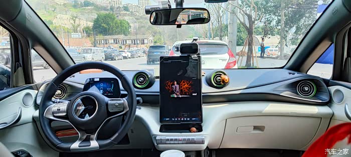

       还有就是自己给海豚加装空调出风口,海豚原车的空调出风口处是银白色的亮漆材质,在阳光从车后方进来的时候会很反光,很刺眼,会影响驾驶安全,为了解决这个问题,我自己在网上买了一套黑色哑光的空调出风口装饰,到货之后找了个路边,根据店铺的说明,自己动手就安装了,想象中比较困难,但是实际上确实非常容易,在海豚上边放着歌,边动手10多分钟就搞定了,这些简单的时候其实自己动手也挺好的,男生本来就喜欢动手。

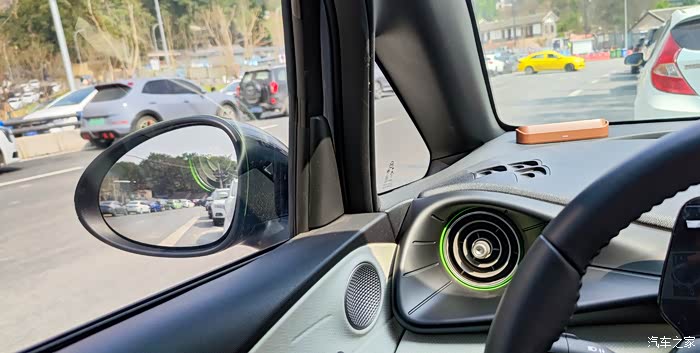

原车的空调出风口是银色的,很容易反光,看左侧的车窗上就可以看到
原车的样子,其实这样是没有问题的

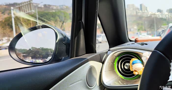

现在空调出风口安装了黑色磨砂材质的装饰面板,黑色哑光的,看现在左侧玻璃上的反光明显减少了很多,这在实际行驶的过程中其实是对安全性有增加的。
从这个角度看上去是不是和原车的没有什么区别呢
这样看上去就和原厂的没有区别了,80元钱解决大问题,特别是安全隐患,还是非常值得。
