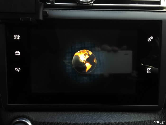

  →即可切换到导航模块的系统,此时导航模块正在启动,显示一个金色的小地球LOGO

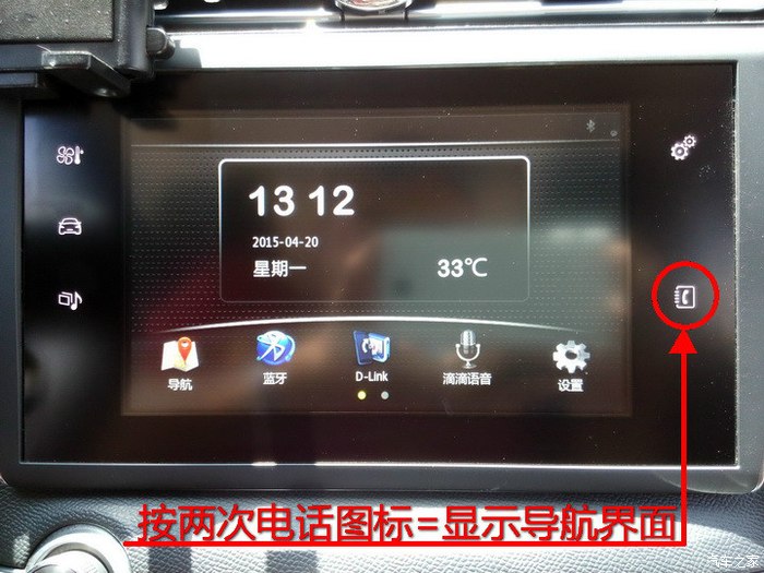

  →按两下电话图标也可以切换到导航模块,但不如按方向盘来的快。

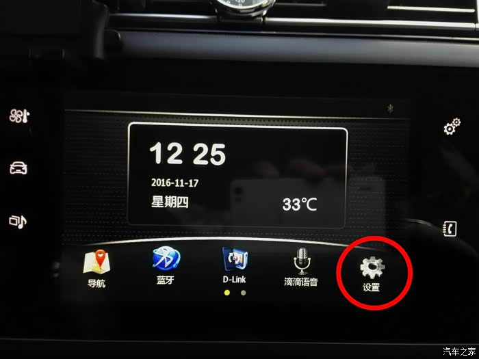

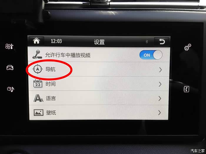

4、这是导航系统主界面,赶紧点“设置”。

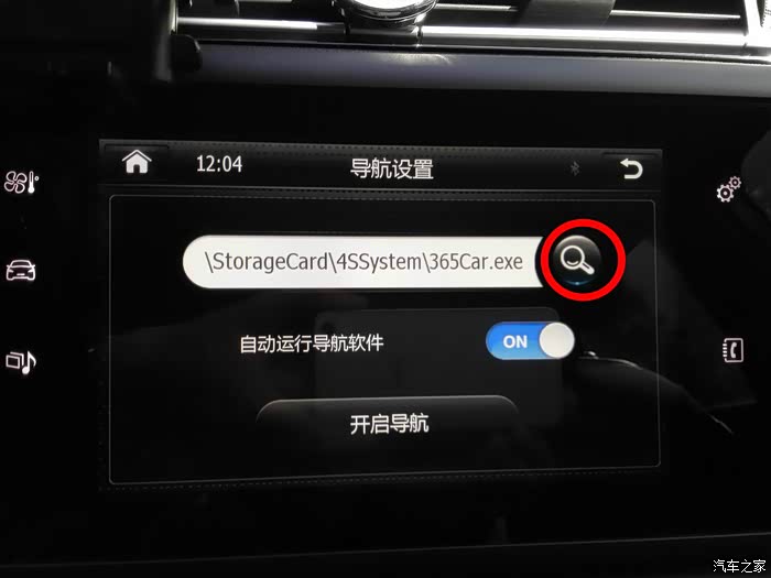

5、点“导航”

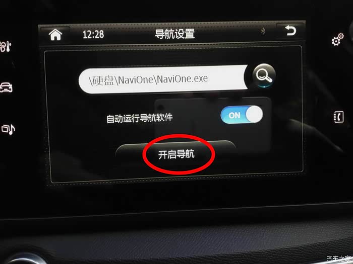

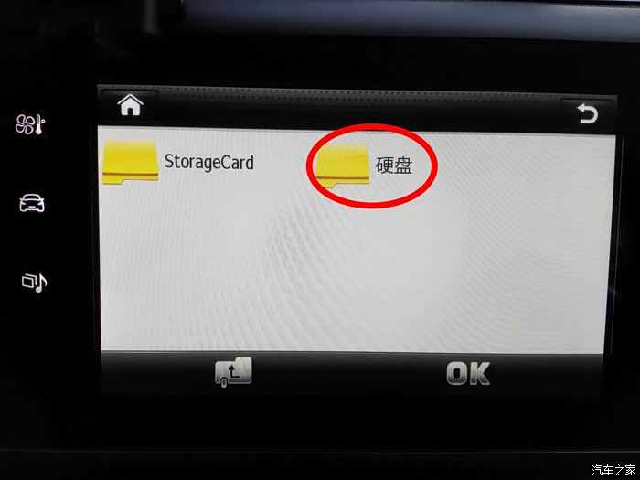

6、点圆形放大镜那个“浏览”按钮,依次点:是 → 硬盘(其实就是你插的U盘) → NaviOne文件夹 → NaviOne.exe → OK
7、点“开启导航”。

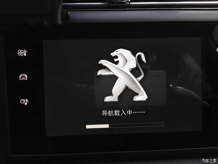

出现这个启动画面就成功了,恭喜。
【注意:以上的3-7步骤,要在车友互联自动启动以前完成。一定要快!一定要快!一定要快!】

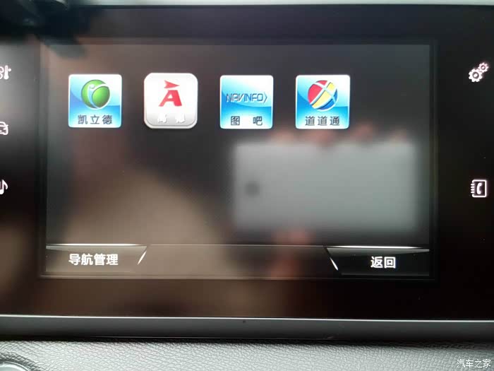

8、以后点击“导航”即可进入凯立德。定期拔出U盘更新升级地图数据即可。U盘上放NaviOne文件夹之外的剩余空间可以拷些视频上去。导航模块可以在行车时播放视频。但不建议这样做,行车还是安全第一。以后若要再改其他导航路径(比如运行CE程序)也很简单了,只要你先退出凯立德即可,不用再靠快手,除非你又改回了默认的奇葩的无法退出的365Car.exe。

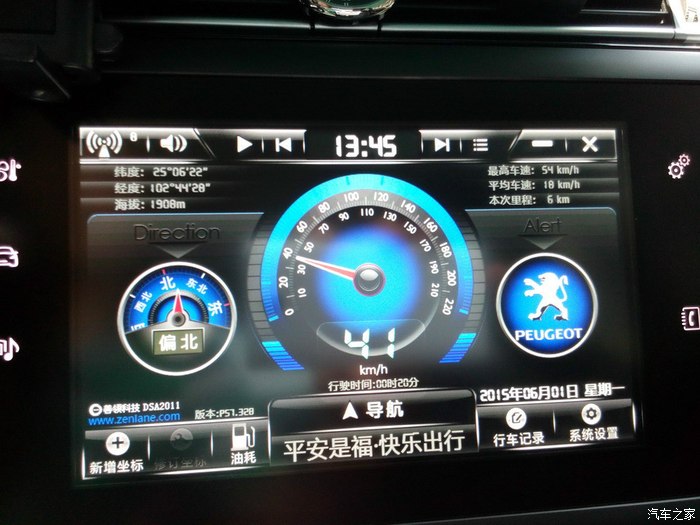

注3:凯立德放U盘上是便于更新,但要用地图需要点一下“导航”。若喜欢全自动的启动凯立德,可用DSA自动加载,或者把凯立德拷贝到StorageCard。

详见本文后篇《原厂导航车友互联改善领DSA专业版DIY》http://club.autohome.com.cn/bbs/thread-c-987-42009509-1.html
