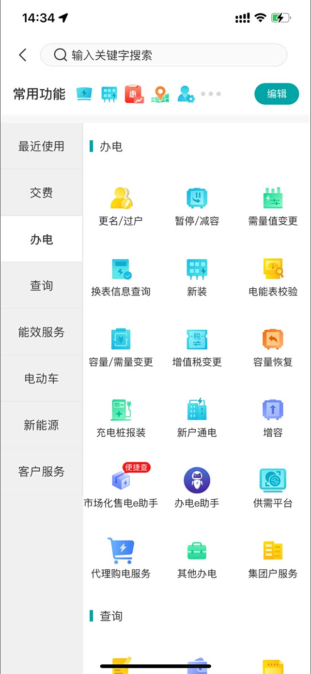

通过网上国网APP就可以自助申请安装电表(不需要车辆到,有定购合同就可以)

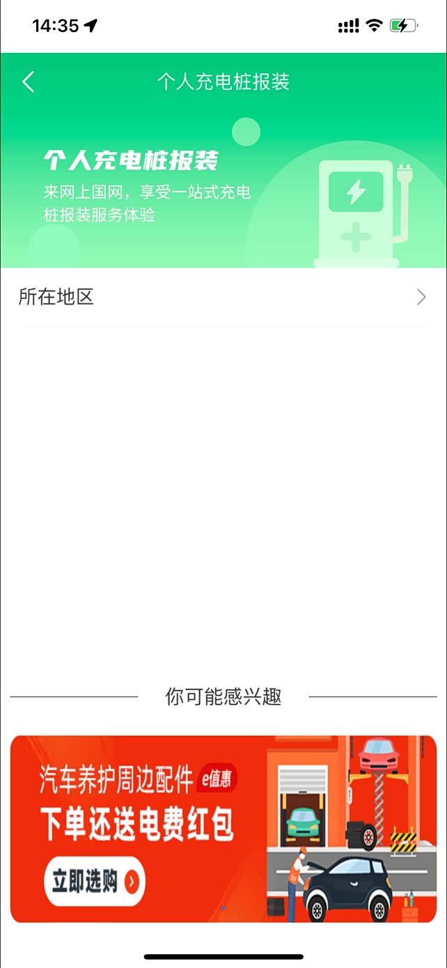

点击充电桩报装
找到你的地区就好,找不到也没关系,大致选择一个就行,后面还会让你填写具体地址

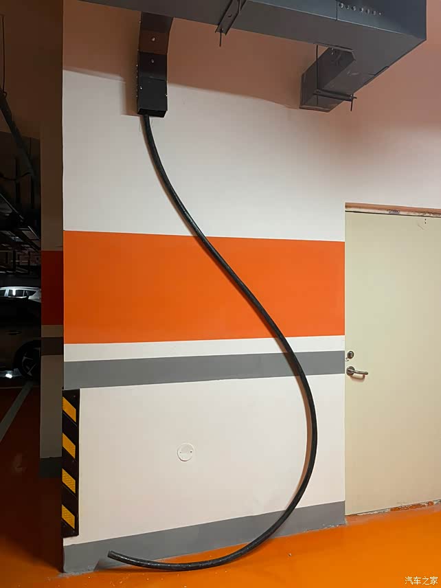

这是留的装电表的位置甩好的线
