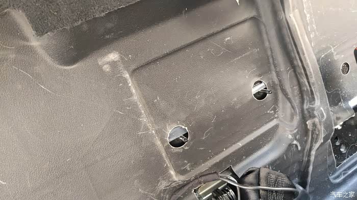

号外,号外!!关于网关漏水问题,防水自己暴力自己改装下!

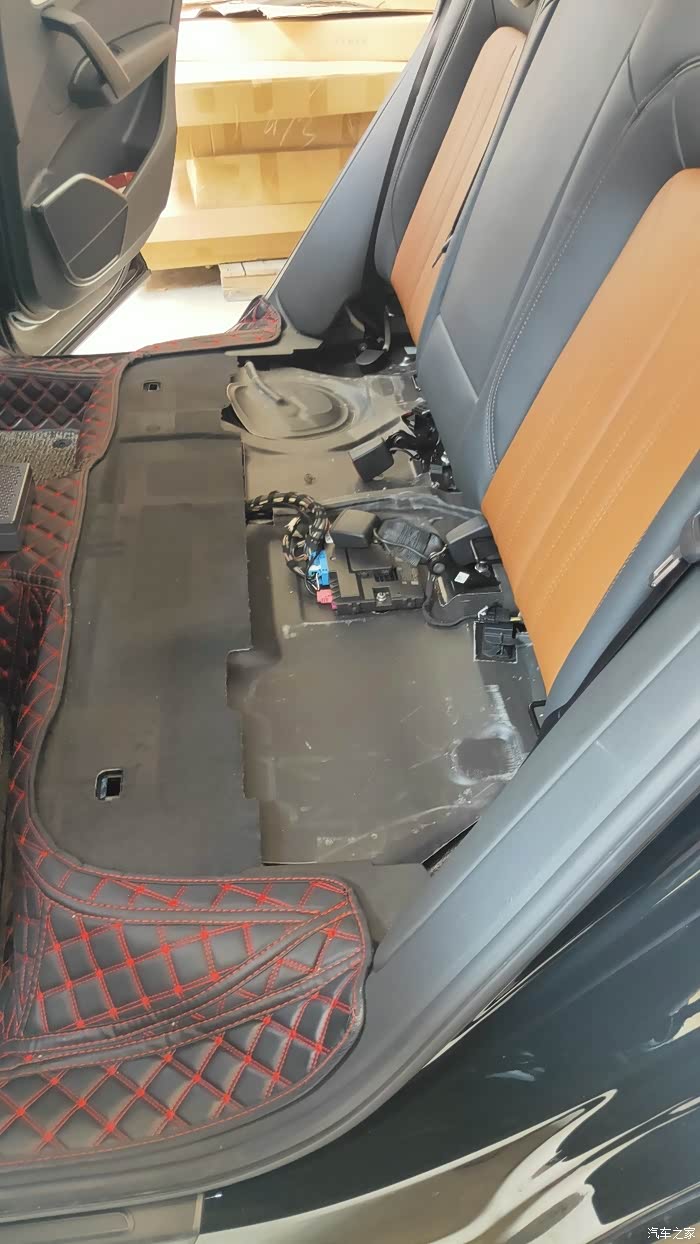

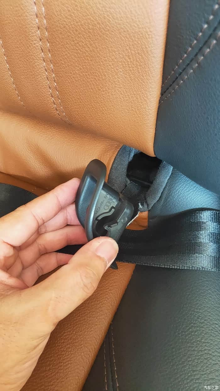

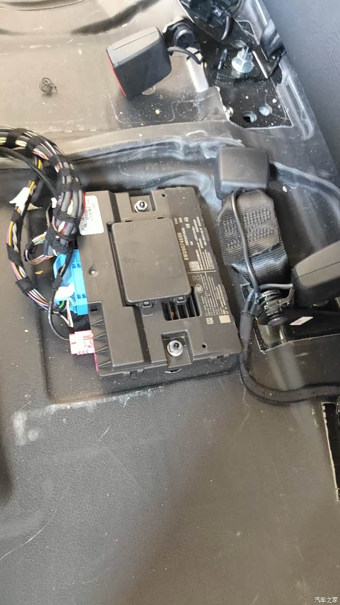

由于近段时间在网上论坛看到关于网关漏水泡坏的问题 ,看 越害怕决定自己动手 ,在网上发了25元大洋买了一张隔音丁基胶,先拆后坐垫挺简单的 先把前面用力往上提 再把儿童扣往下压就可以拔出来了 非常简单 。
这样不要怕拉坏用点力。

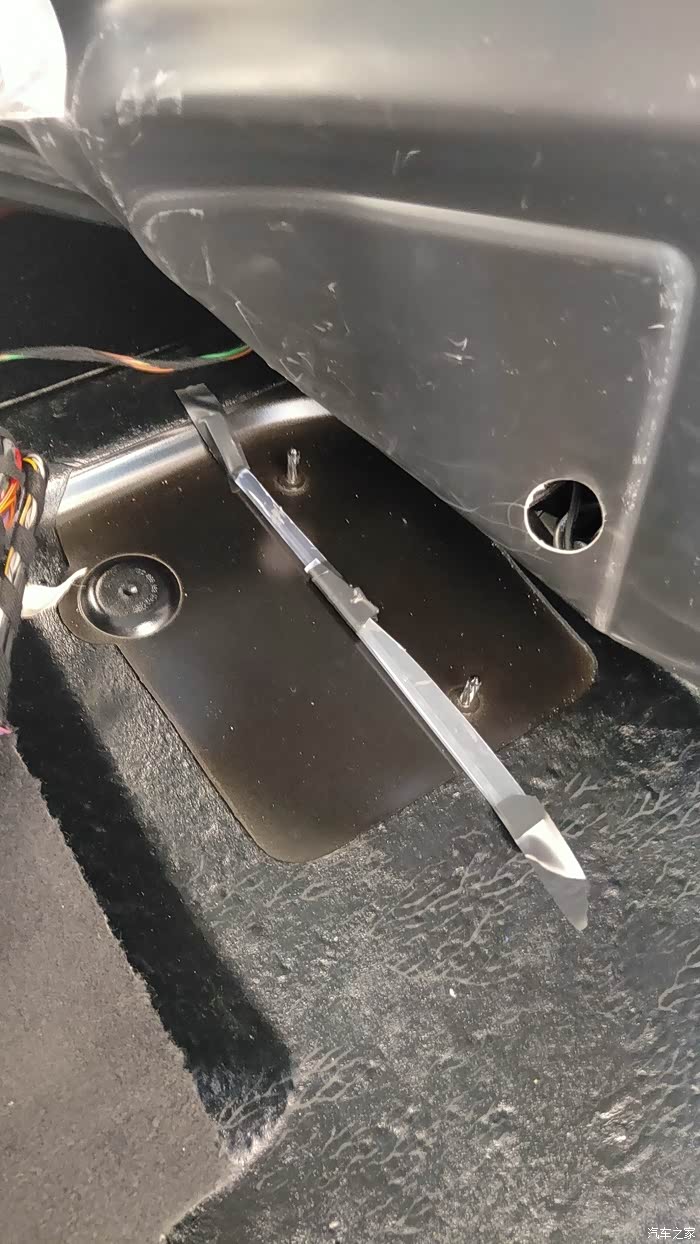

第二步 先把底下用硬一点的胶条顶起来 让它排水顺畅 如果真进水了!这样就不怕它会有水在下面藏住,高山流水就是这样的意思 高往低流 。

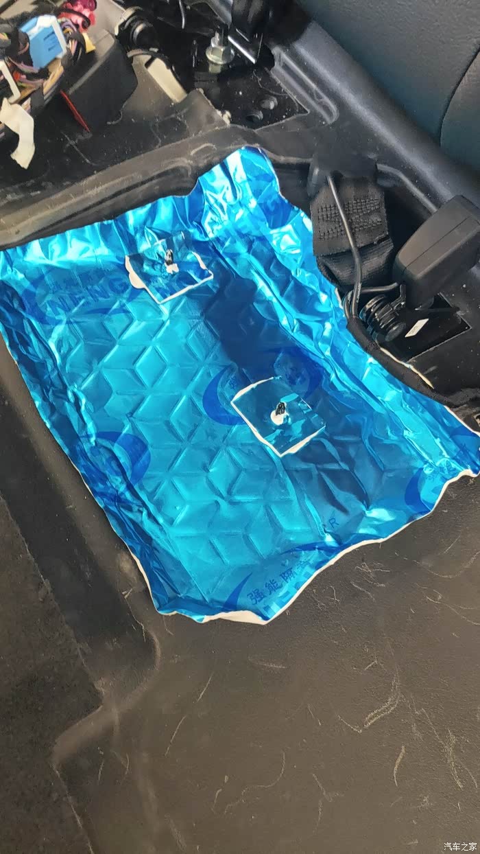

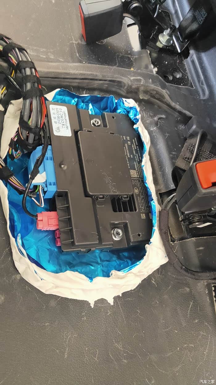

把丁基胶贴在原来的位置,四周 把它包起来,像一个鸟窝 ,手工包得有点难看 ,但是能达到一定的防水效果, 关于散热问题 应该没有散热的, 因为这个是很小的芯片 应该不会有散热的问题 !
最好是不要有水撒进去 要不然包的再严实也没用 ,希望厂家日后把这个改良啦都不用自己动手 !花了25块浪费纳税人的钱!
