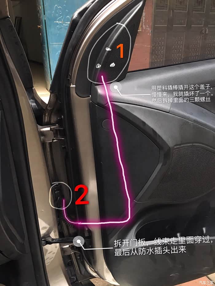

1用塑料撬棒撬开这个盖子,慢慢来,我就撬坏了一个。然后拆掉里面的三颗螺丝,后视镜就可以取下来了,把黑色橡胶垫扒开,拆掉后视镜就可以穿摄像头的线束了(在穿线之前要把后视镜底部的盖子撬开,撬盖子平的那一边
2拆开门板,线束走里面穿过,最后由防水插头出来,注意,插头我是没办法搞定,也为了安全。我是由门板进去再穿进波纹管,最后走防水插头外面的防水橡胶皮捅个眼出来的,最后要把车架上的母插推进车里才能把线从里穿

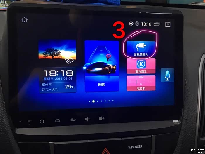

3,我没买两路控制器(就是导航的视频线分两个出来,一根接倒车摄像头,另一根接盲区摄像头)有两路控制器方便在于可以在车上装个开关就能控制盲区开关了,不好的一面是万一两路控制器坏了,两个摄像头都不能用,维
修就麻烦了,个人观点!不装两路控制器就是我这种安装方法,倒车接倒车视频输入,盲区摄像头接AV输入,用起来就是在屏幕上点击3号图标来控制盲区开关

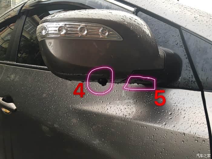

4号就是摄像头的位置,买摄像头会送工具,自己弄个手电钻就能打了,为了预防孔的位置打偏,量好尺寸后先用小的十字螺丝刀点个孔,扩孔的时候就不会跑偏了,因为后视镜很光滑的

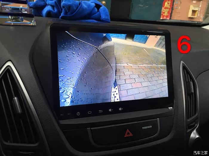

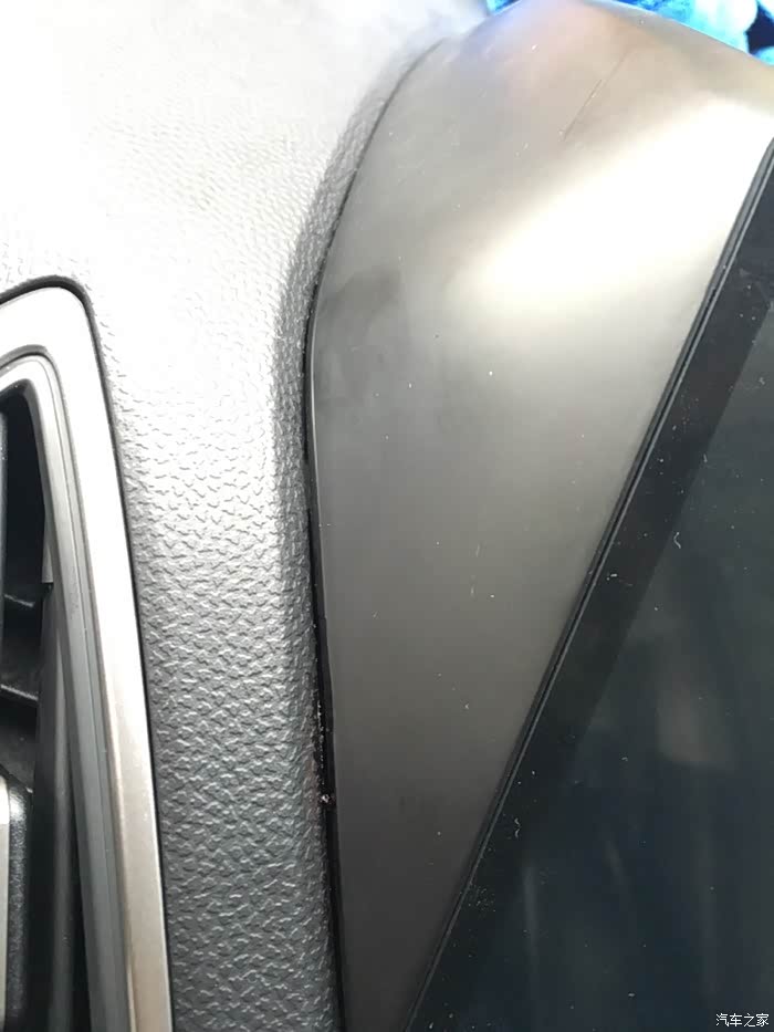

最后能感谢大家能够观赏,希望给你们带来帮助,最后一张图片显示导航装的有间隙,安装师傅太差,急着办事就没管他了。
总的效果还是比较满意,谢谢!手机发表太累了,要睡觉了,明早起来上班
