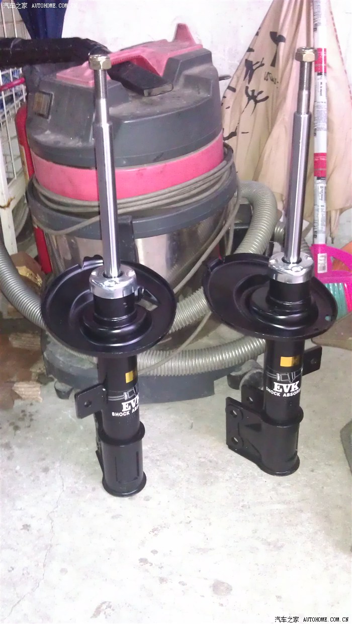

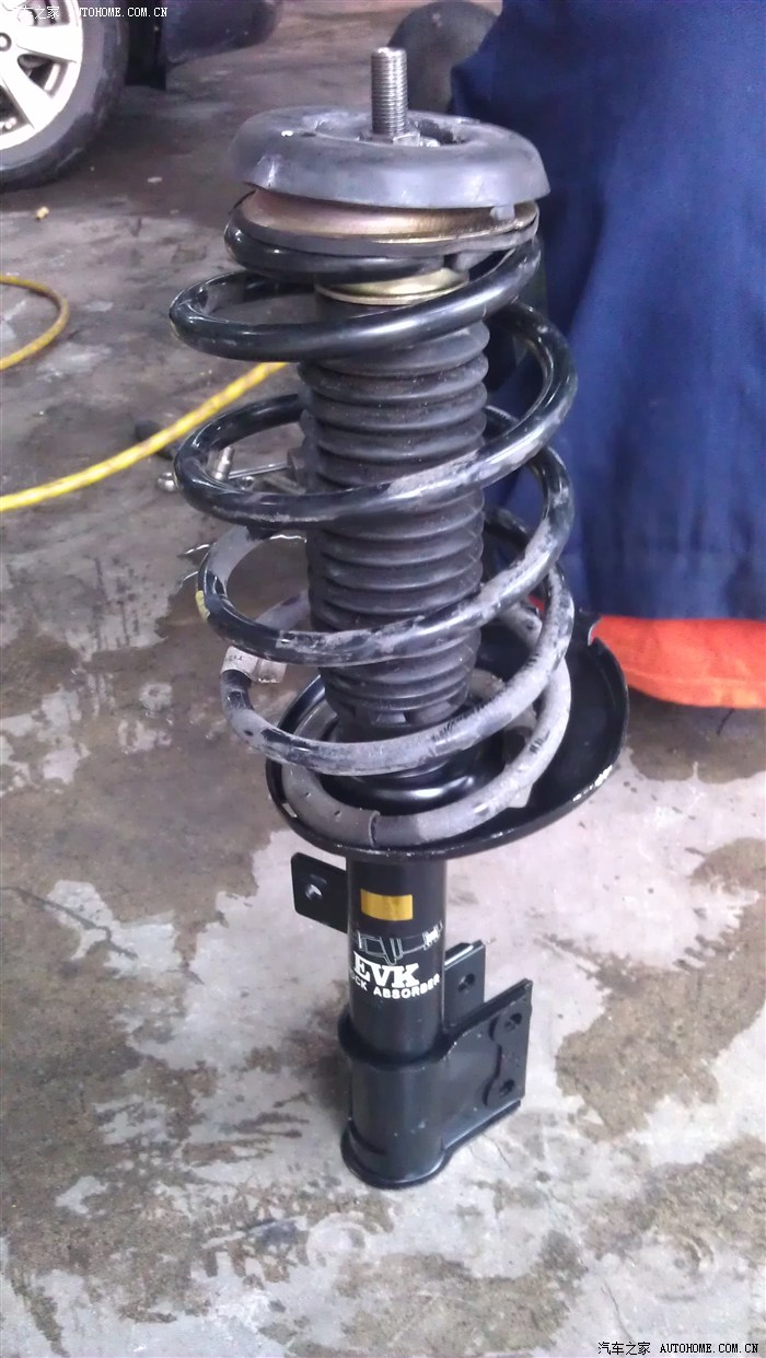

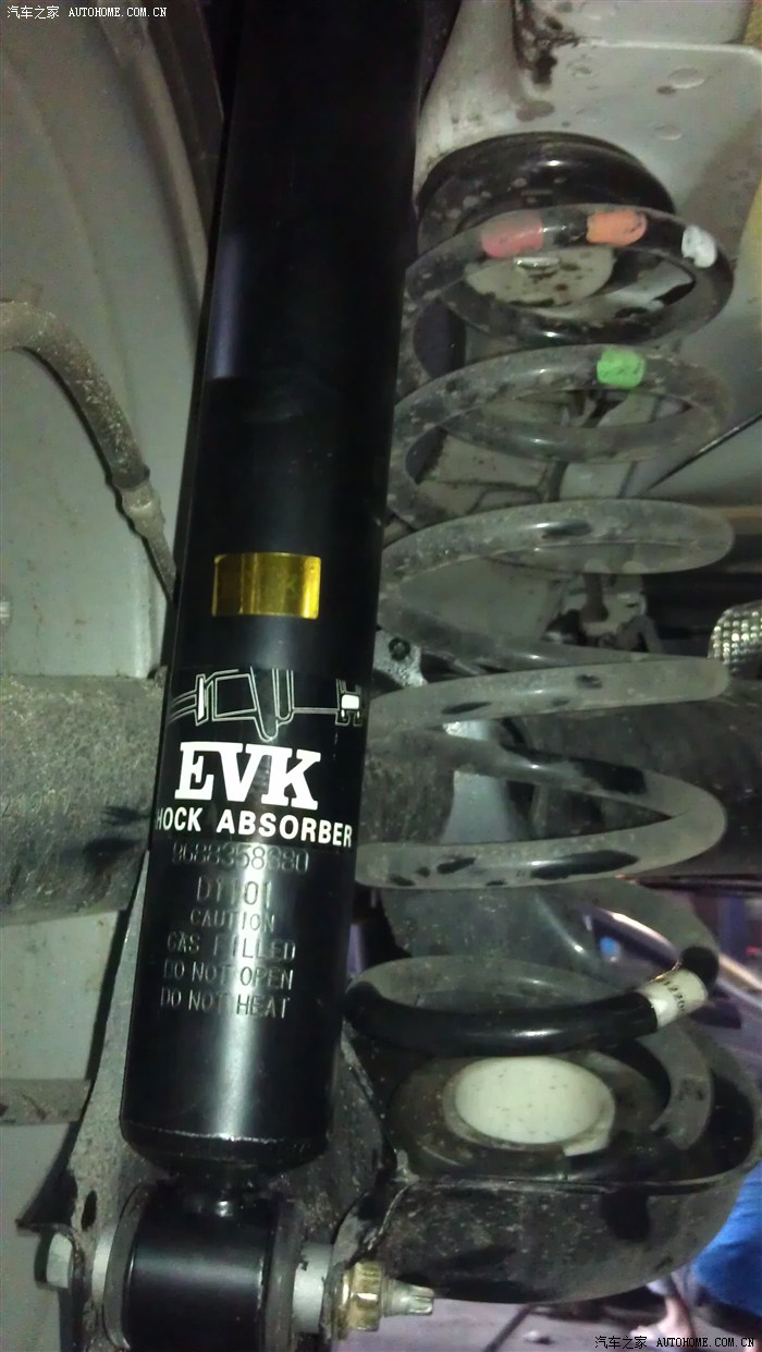

避震品牌:某宝上的 **K避震。老板人不错。。。还答应可以试用一个月。如果不满意可以全额退款。看到老板这么有诚意。而且心想能试用一个月,应该是对自己的产品非常有信心才敢提出这样要求的。。。于是出手,一套4支。做一下小白也无妨。。。话不多说,上图。。。

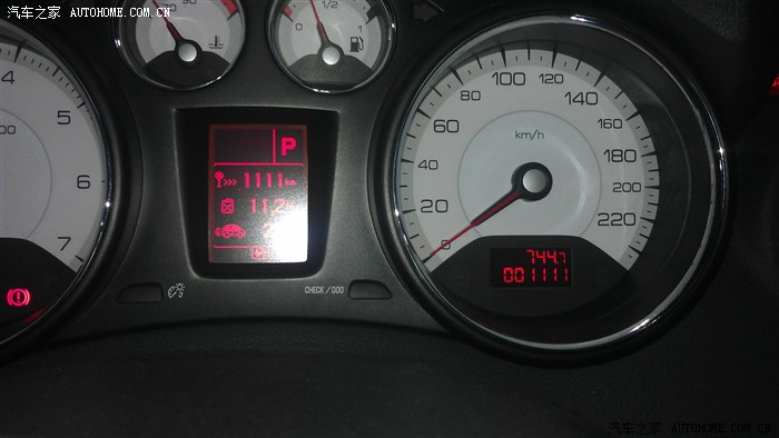

那天等红灯,刚好1111.忍不住手机拍下。。。留纪念!

按要求装车前竖起来放10分钟。。。

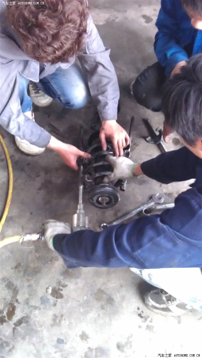

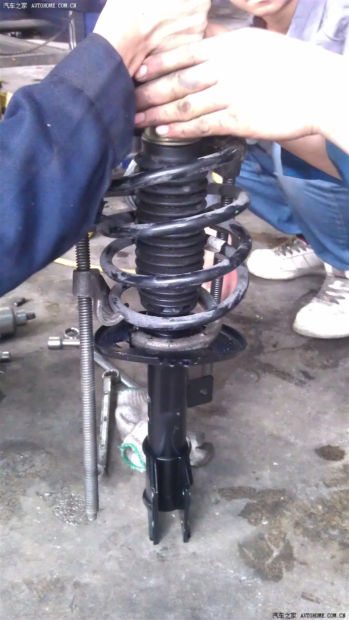

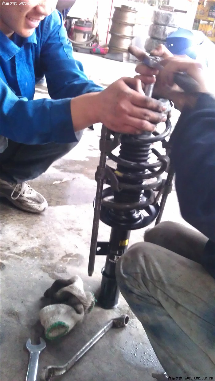

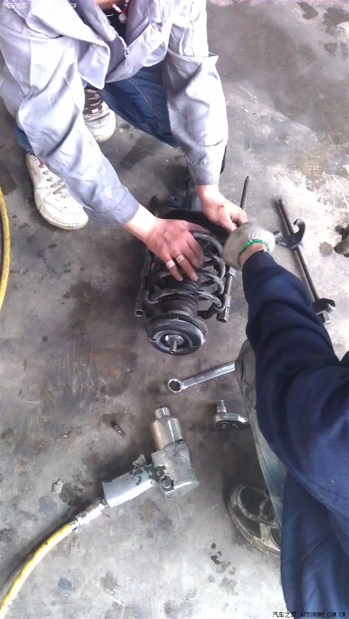

师傅在拆避震。。。这是在土华村赵师傅那里搞的。派了个小师父来帮我整。。。还真熟手。。。20分钟不到。就把避震拆下来了。。。厉害!
继续。。。
继续。。。
其实也挺麻烦的。。。。要两个人才好干活。

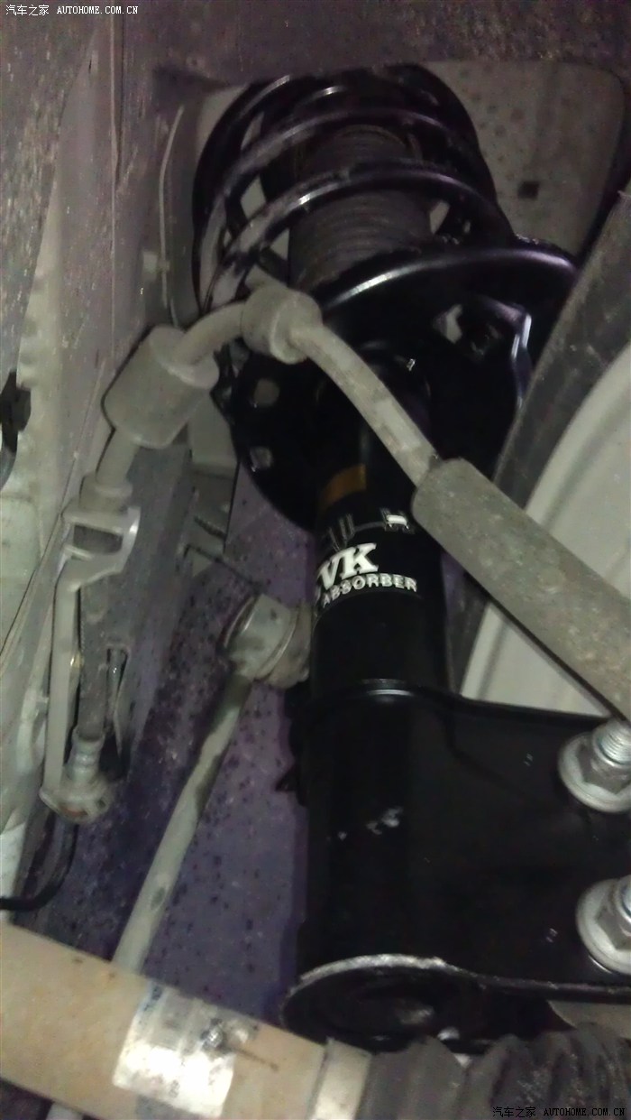

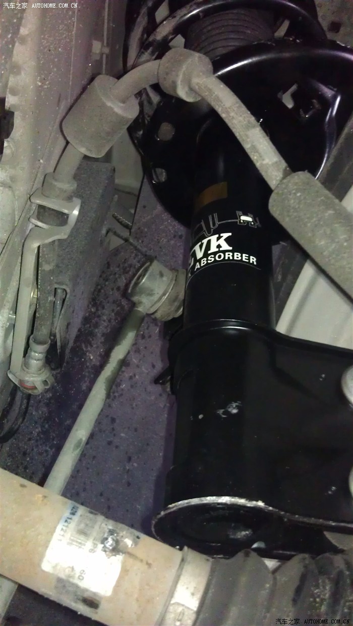

终于装好喇。。。这是左前避震。。。右避震过程相同。。。略。。。。

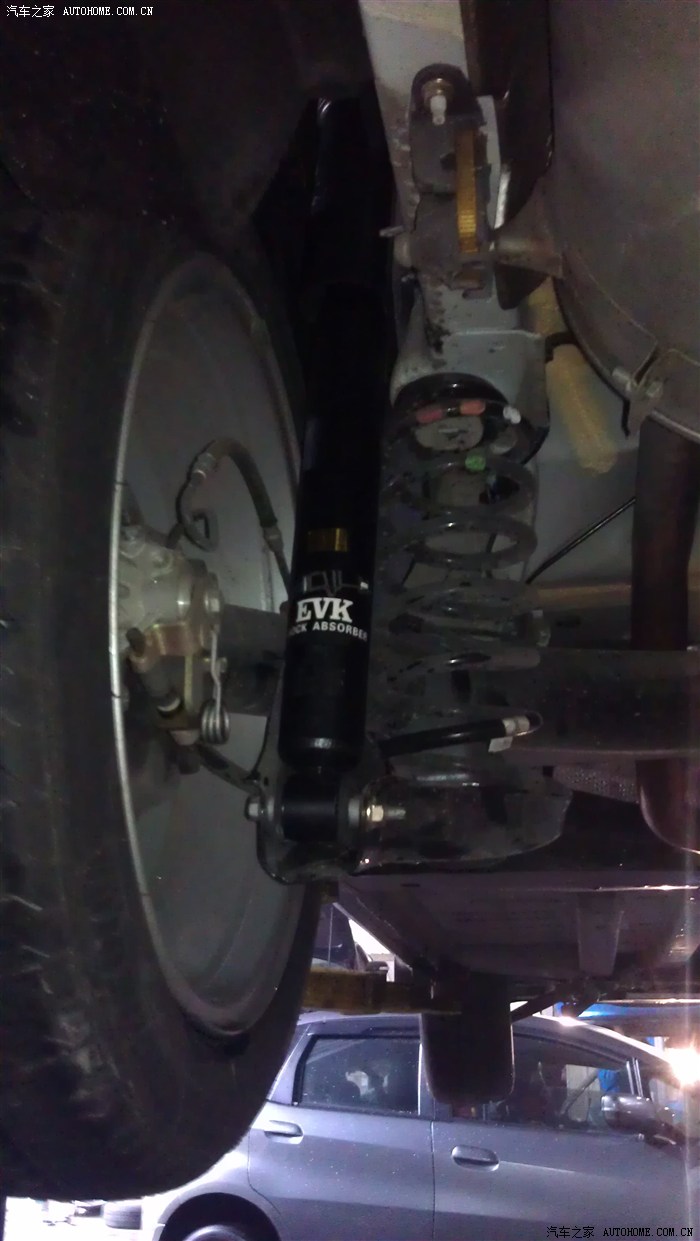

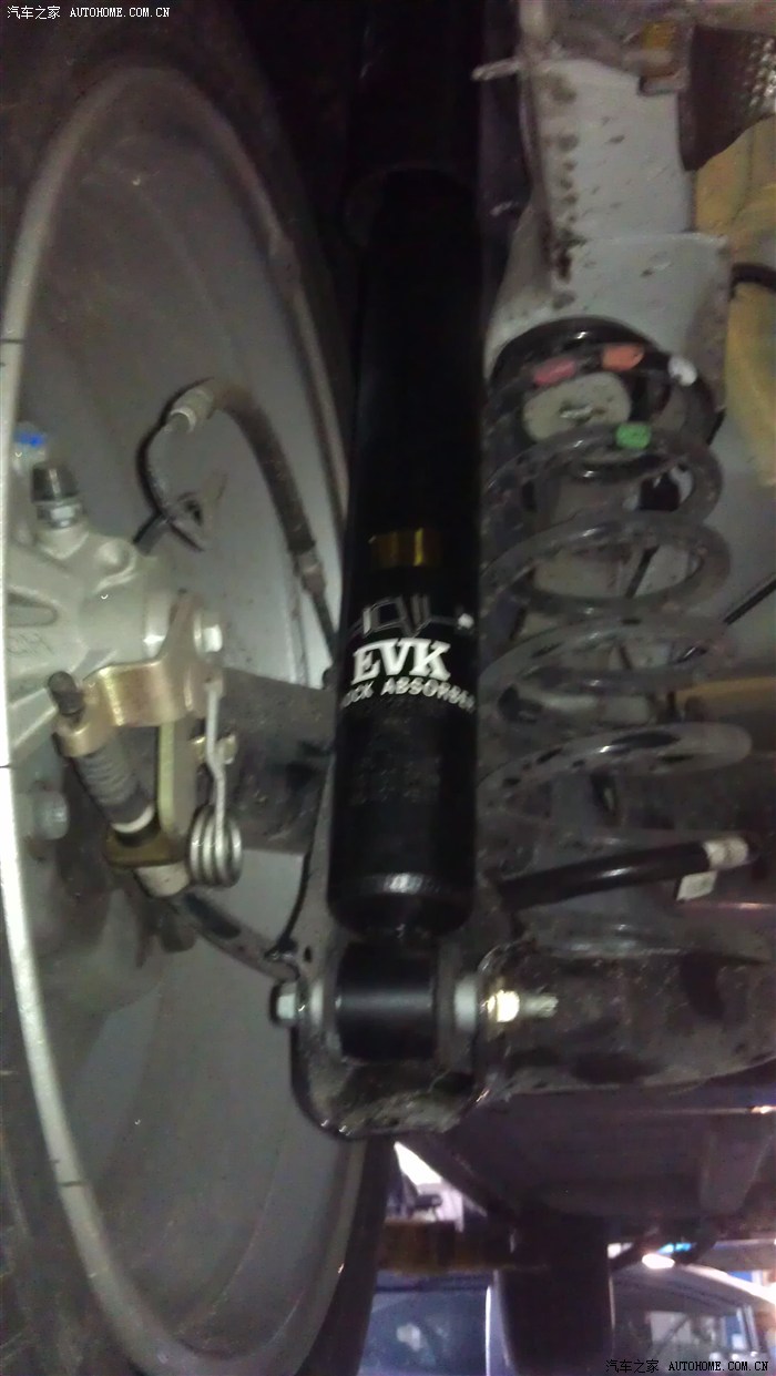

装上车咯。。。这是左后轮。。。
左前

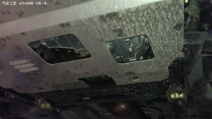

不锈钢下挡板。。。过年到现在两个月,好在装上了。不然这些泥水就溅到发动机上了。。。。看来这个下档还是必须装的。
今天4月10日,避震试用接近2周时间。感觉还不错,用了一个礼拜,减震开始进入状态,还是有进一步变化的。过弯倾侧、刹车距离等都有提高。。。感觉路面没有那么颠簸了。但是噪音依然。。。这个没怎么改善。
避震刚上车的时候感觉不明显的,那时就只有感觉倾侧改善了,支撑力加强了,这是最快感受到的。那些柔软感只有非常轻微的变化(不排除当时的心理因素)
直到现在,我用了一个多星期才明显能感觉出来。确实比之前那种好像没有减震一样硬邦邦的感觉改善了不少,加上倾侧改善、刹车距离提高,较颠簸的路面小震动的过滤等。感觉也值了。反正投入不是很大,我是1200米购入的,是否需要看个人要求了。确实可以改善,但不会有飞跃般的变化。。。我个人感觉还是有一定价值的。
有没有必要投入来更换避震,就要看各位自己需求啦。。。希望这贴能帮助纠结更换避震的TX!
