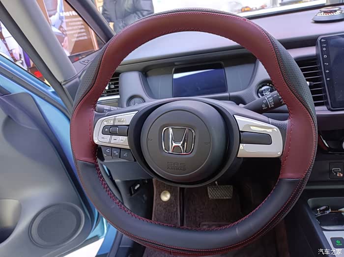

自己动手改改飞度音控按键
改装前准备工具,

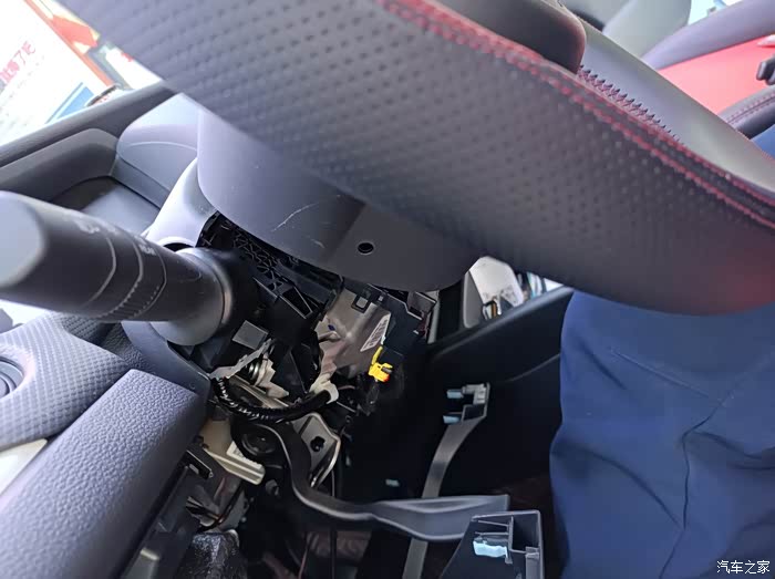

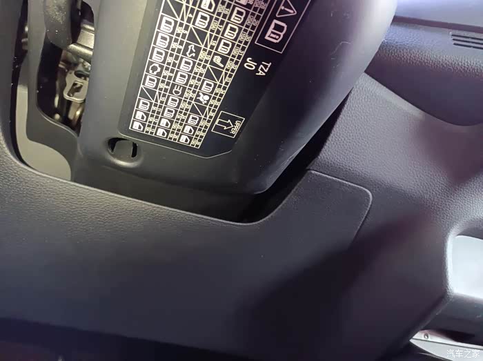

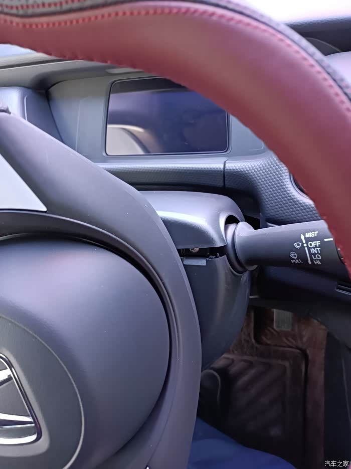

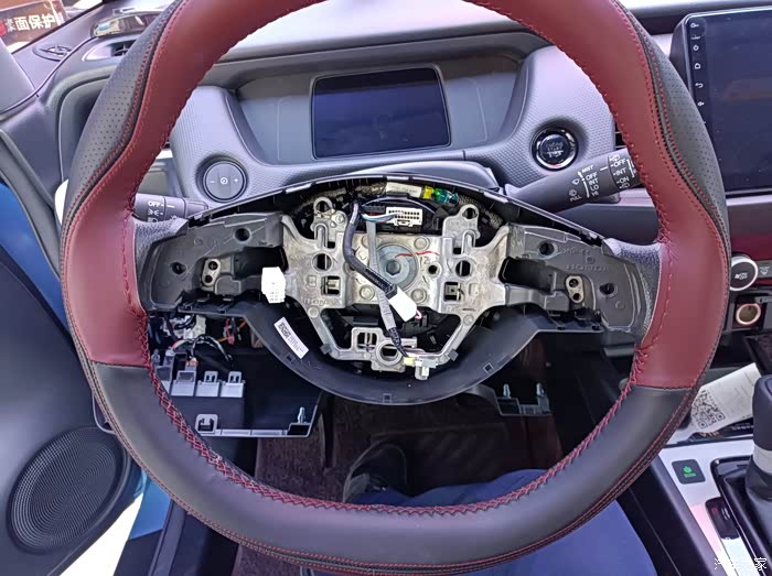

方向盘转90度,左右两边有两个螺丝,盖板向上撬开可以卸螺丝。
梅花螺丝刀一把
绝缘胶带一卷
翘板一个,
撬开上盖右边螺丝。方向盘反向打90度同样位置也有螺丝,
护板下一颗螺丝,加上面一共3颗螺丝

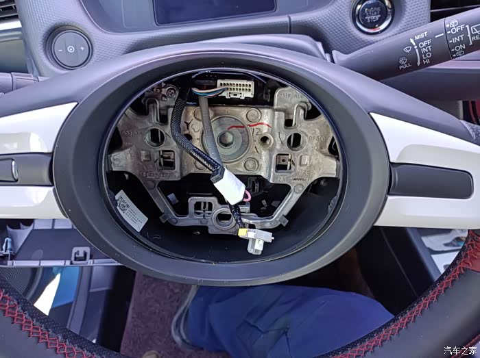

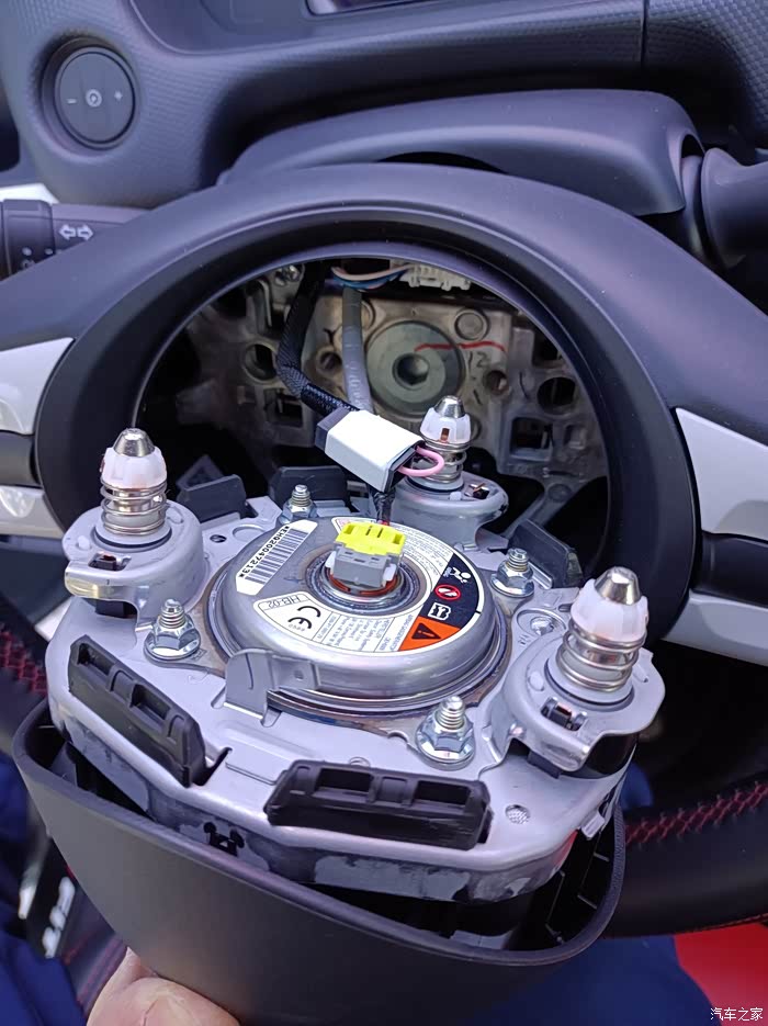

方向盘拆气囊很好拆,左右下3个洞,里面三个卡子,用螺丝刀定一下,气囊自动退出来

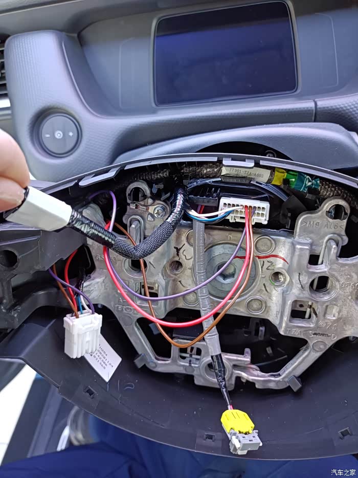

拆这两个插头有技巧,喇叭插头直接拔就可以了,气囊插头黄色的卡扣向前推一点,手扣住白色卡子向上抬就下来了,

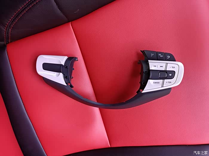

拔下左边按键插头,圆的盖3个直接翘下来,有3个卡子,左右按键和后面的饰板一起拆下来,都是卡扣,没有螺丝,慢慢拆。

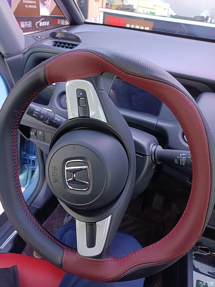

拆下来后的样子

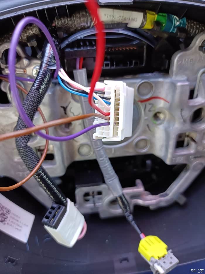

左按键插针位置,这个插头后面有个盖需要扣开,才可以插插针,
这是去往油丝的插头插针位置,
两边插针插好,把线用胶布包一下,捆原车线上就可以了,

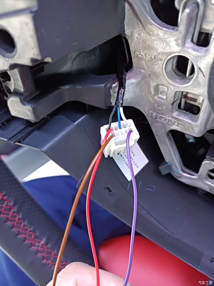

这是方向盘下的插头,同样先把后盖扣开在插插针,
按键扣在饰板上效果,

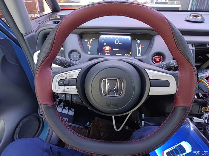

装上复位后立马上了一个档次

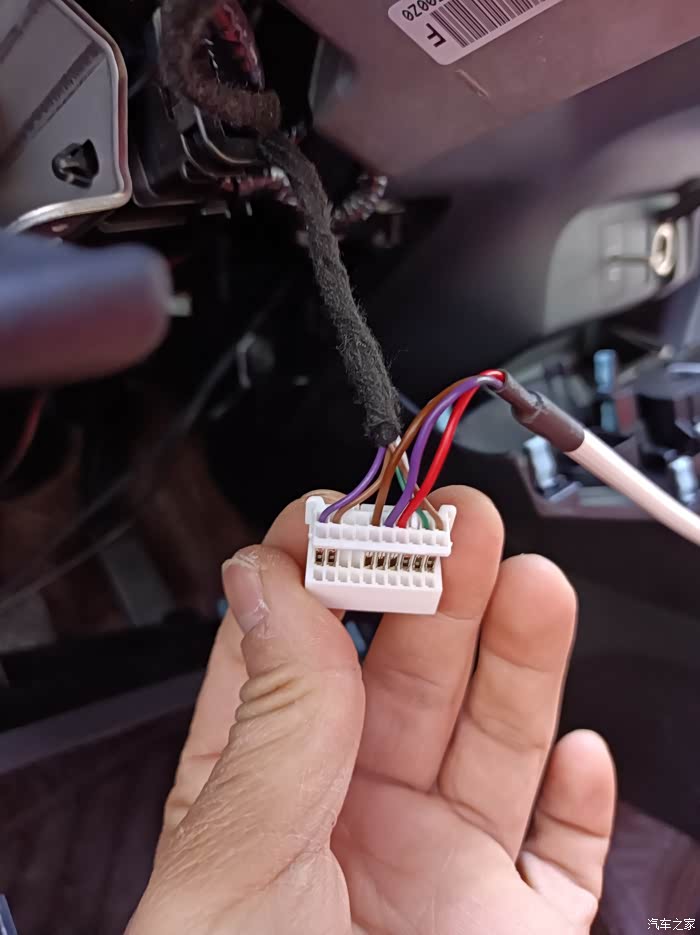

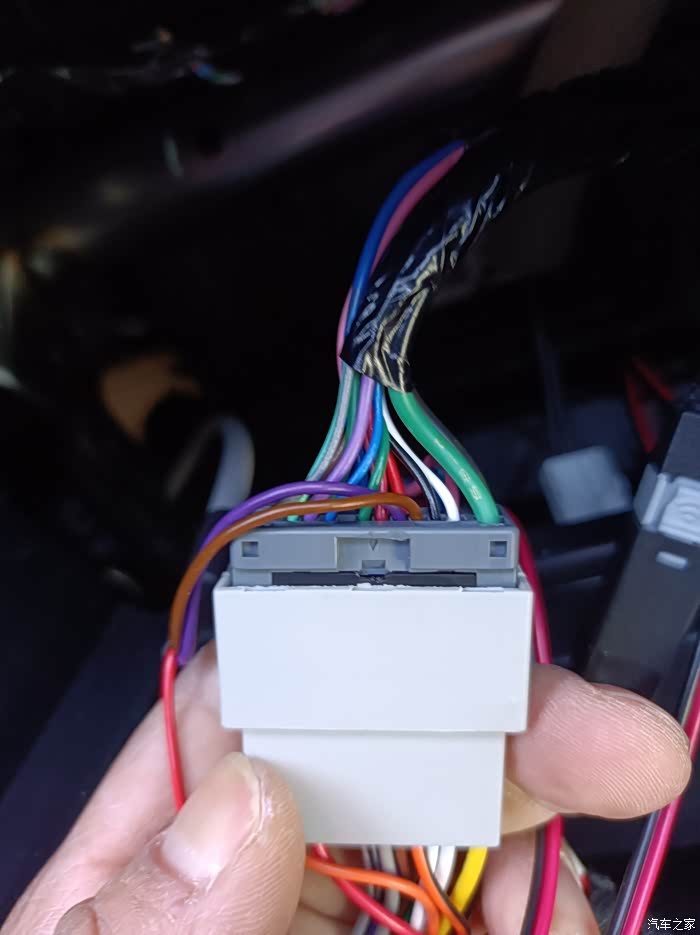

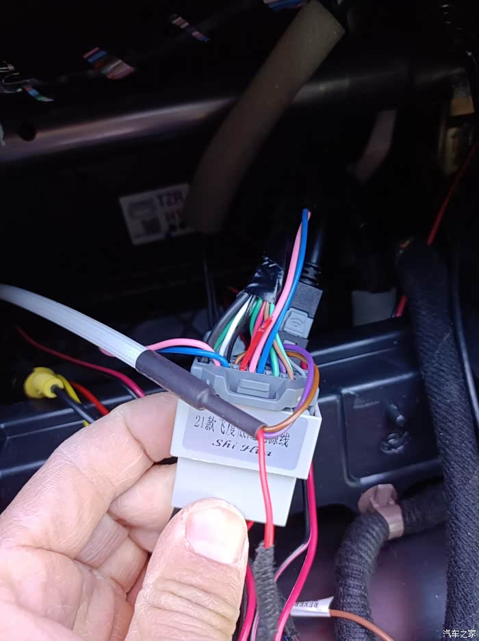

这里要说说了,现在卖大屏的也简配,868飞度大屏导航线有两种插头,一种只有前门喇叭线,没有方控线,以后想改后门喇叭都改不了,另一种就比较好了,前后门喇叭线都有,但是改方控前一定要对线的定义,
这个插头方控1方控2都对,就是方控地不对,最后没有办法,方控地直接接大屏的地线上了,要不一根线不用破,
打开大屏学习界面,按键设置后保存就可以了,就这么简单,搞定了
