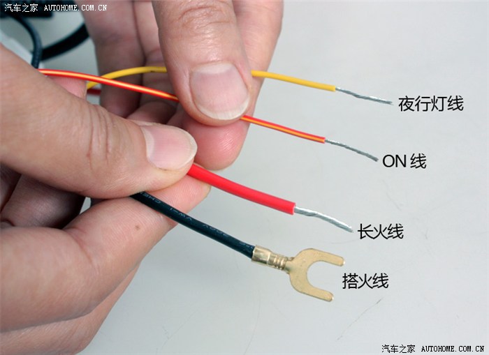

      周末打算自己动手改装电加热座椅,需要取点线三根:常电、夜行、acc
貌似c202插座附近都有,只是不知道怎么接线更科学、安全,有改过的朋友吗?请指点一下呀!

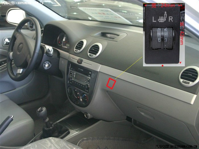

另外,开关装在哪儿合适呢?
(感谢各位朋友支持,持续更新安装进度!)

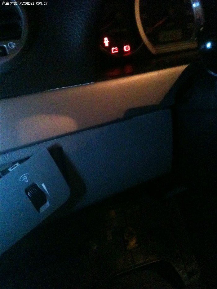

拨轮开关计划装在下图红框的位置,以方便副驾乘客调节温度。
其中常电(红色)接在C202第56脚(蓄电池主电压,红蓝线)
ON线接(红黄)接在C201第39脚(附加电源插座点火电压,黄色线)
夜行灯线(黄)接在C202第39脚(照明电压,棕白线)
是否可行?
拆开仪表板后,发现原来的计划完全行不通,计划全变了
1、原计划安装开关的位置,里面是钢架,无法安装,开关改到方向盘左侧仪表台处。

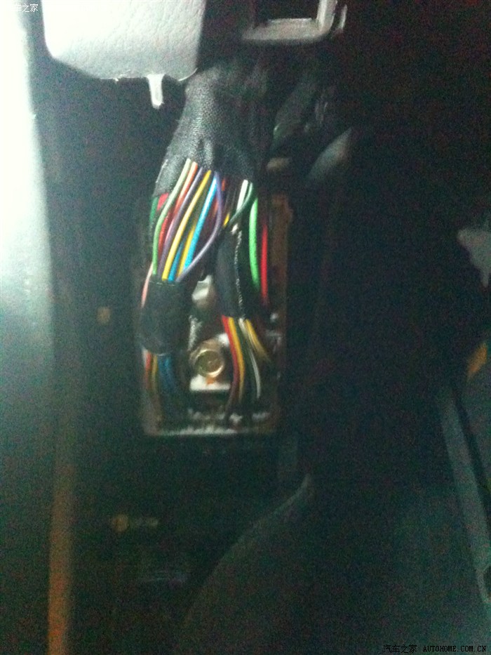

2、维修手册上的线序和实际不符。
     常电随便找了一根最粗的红色主线取电
     夜行接在变光控制开关后的棕白线
     acc接到点烟器后的黄色线上
    都是破线取电,接的比较乱,先这样吧,车库里面干活实在难受,等到夏天再重新整理一下接线

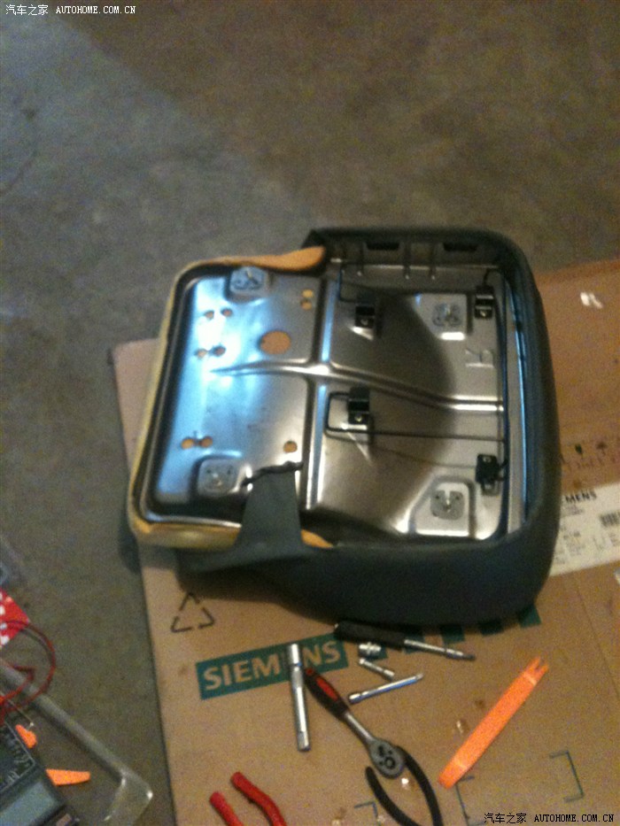

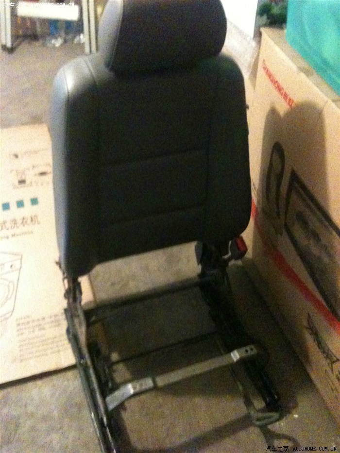

拆卸座椅没有神马技术含量,4个螺丝

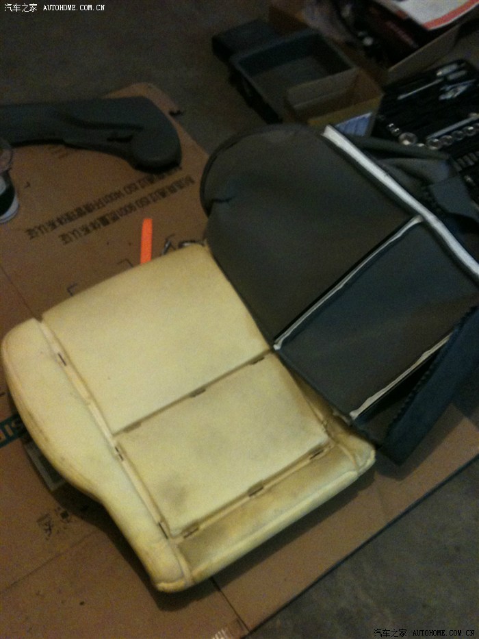

拆坐垫也就是4个螺丝
拆座套里面的N多钩子,真是费神
下面是拆开的样子
贴好加热片,这个不难,裁剪也很简单,按照说明,碳纤维是可以裁剪的,不影响加热,也不会起弧。
开关就是安装在变光控制开关右侧仪表板上,后面看成品照片就知道了。
也不知道这个地方是不是c202,反正是和网上下载的线路图很不一样。其中常电在这里找跟最粗的红色线接上了。

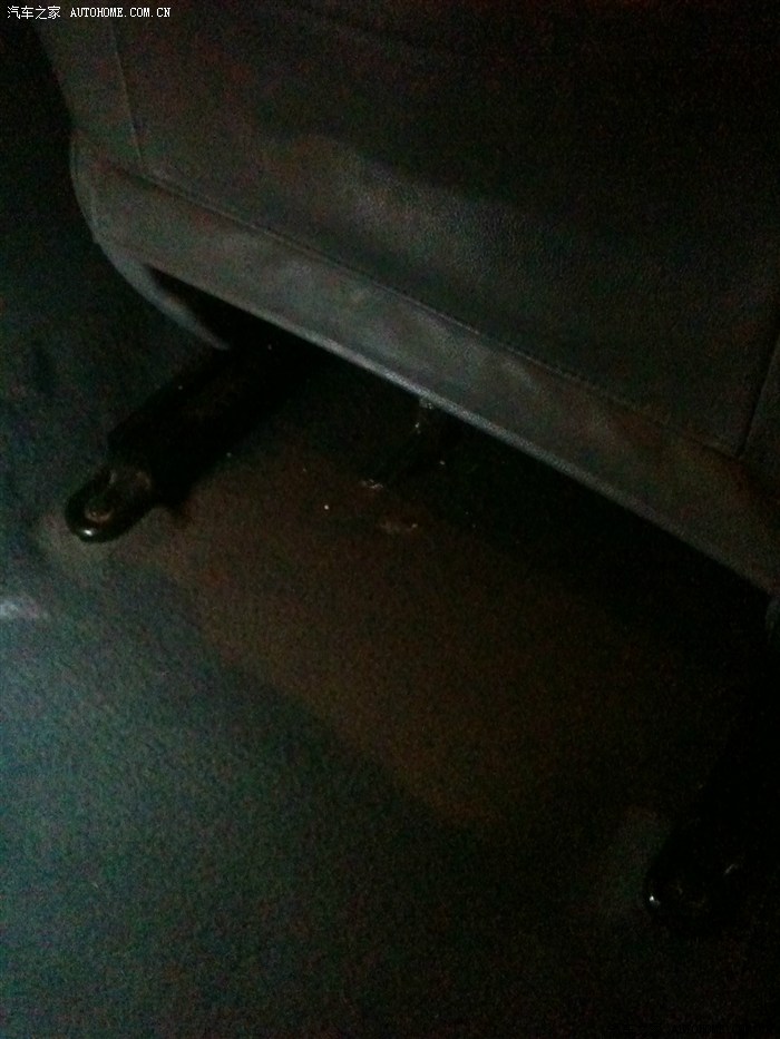

走线是在驾驶员左侧迎宾踏板下,这个号拆,用力网上掰就行了,线束都走在地毡下面,中央扶手箱拆卸后,穿到副驾座椅下面也很容易。
一个人干活真不容易,手也越来越脏,后面的照片就没有拍,稍后补上成品的照片。
