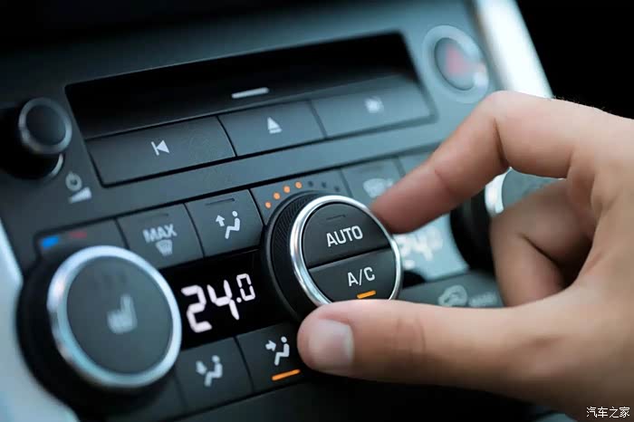

1、频繁或长时间开启A/C功能

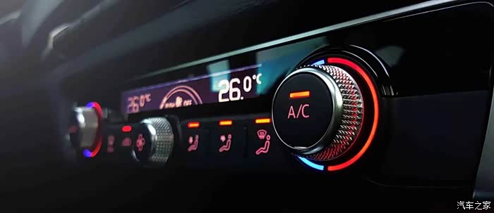

在南方湿冷地区,车窗容易起雾,不少车主会习惯性按下“A/C”键除雾。然而,A/C键启动后,空调压缩机也会随之工作,而空调压缩机是由发动机驱动的,这自然会增加油耗。
重点提醒:冬天开暖风时,不一定非要开 A/C,除非是为了除雾。

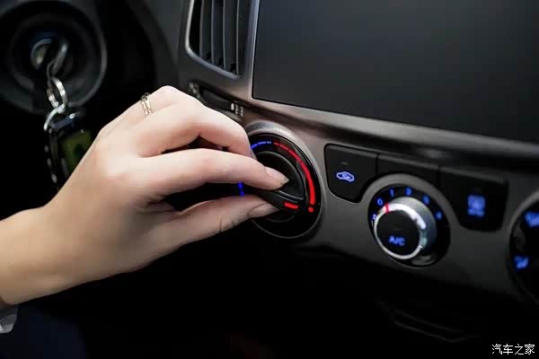

3、冬天一上车就开暖风
许多车主习惯一启动车辆就马上打开暖风,但此时发动机温度尚未达到最佳工作状态。
结果是:发动机需要更长时间进入高效运转区间,间接导致了油耗上升。
建议:等待发动机升温后再开启暖风,既省油又保护发动机。

避免误操作: 冬季除雾时,A/C键不是万能选项,学会根据需求手动调整。
合理热车: 冷启动时,原地热车1-2分钟即可,尽量避免长时间怠速。
善用循环模式: 开暖风时,切换到内循环模式,暖气效果更佳且更节能。
