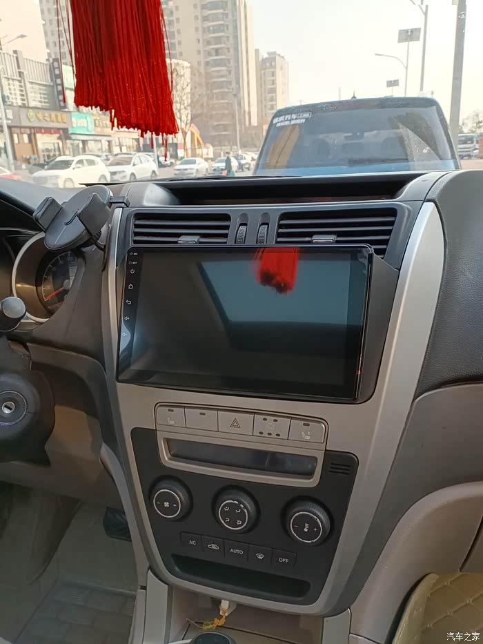

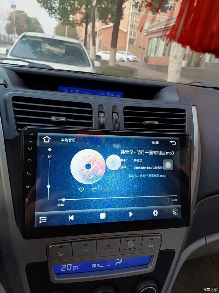

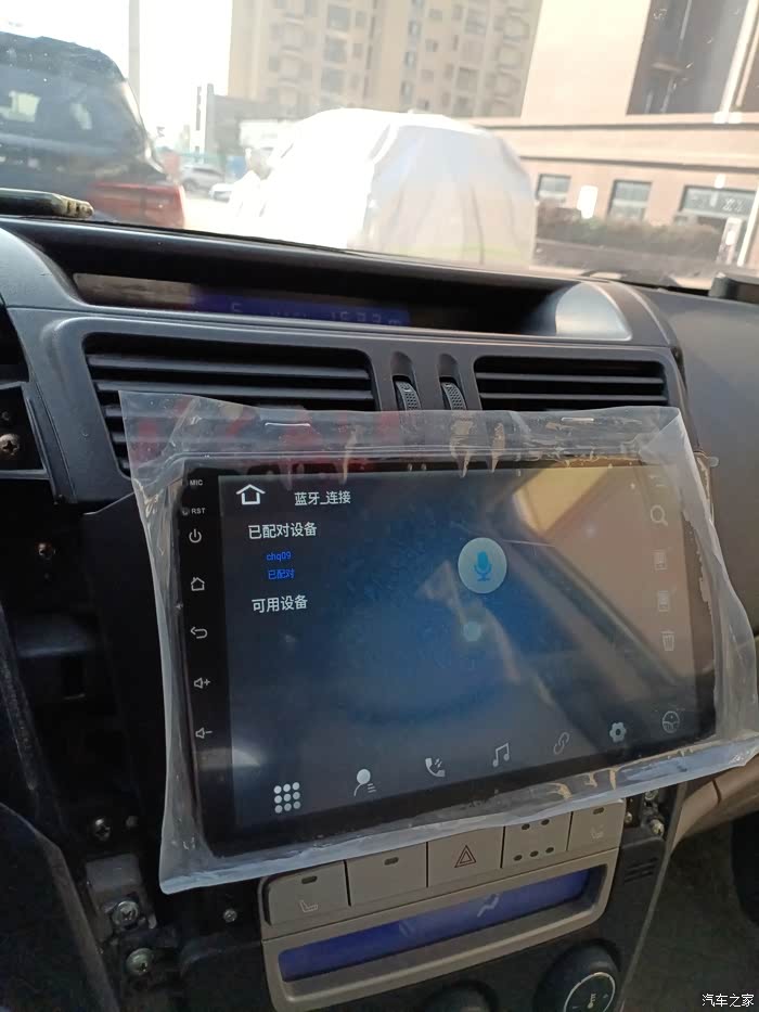

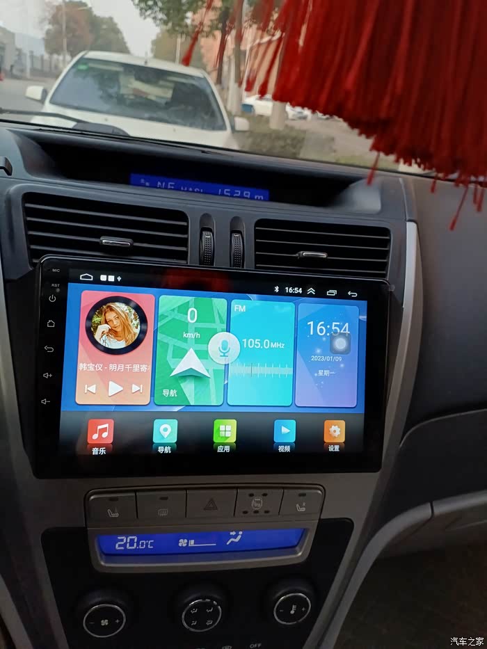

12年的gX7行政版还可以开,暂时不考虑换车,导航屏幕现在操作不好用了,有时候点的话点不到。歌曲播放的时间,有时会断掉,有时找不到U盘,要重新拔掉,再插一次。既然考虑暂时不换车,就给他换个安卓大屏导航吧。更换安卓大屏,大家也发过好多次了,就不详细说了,开拆更换。我用的原车摄像头。

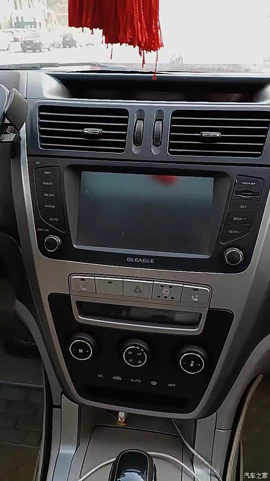

原车样子

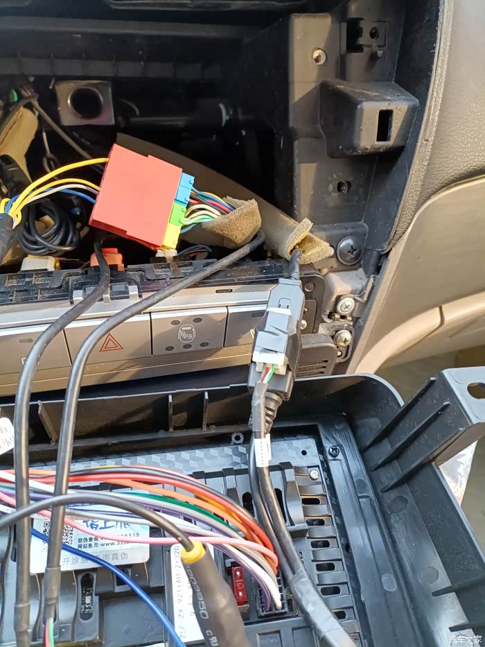

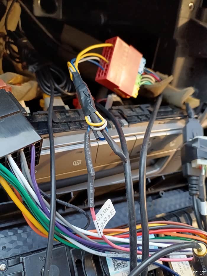

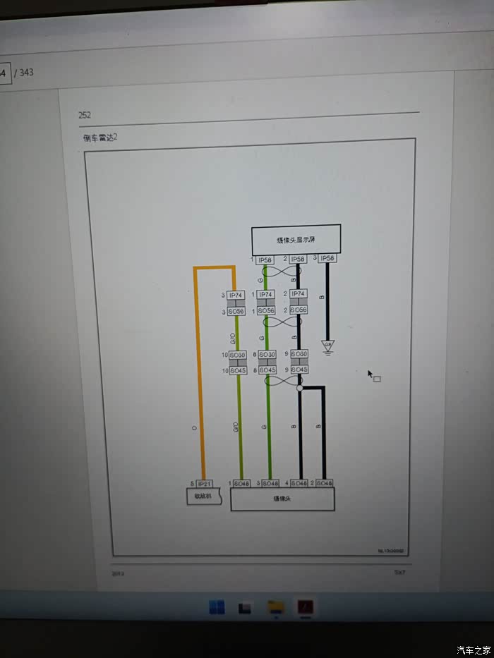

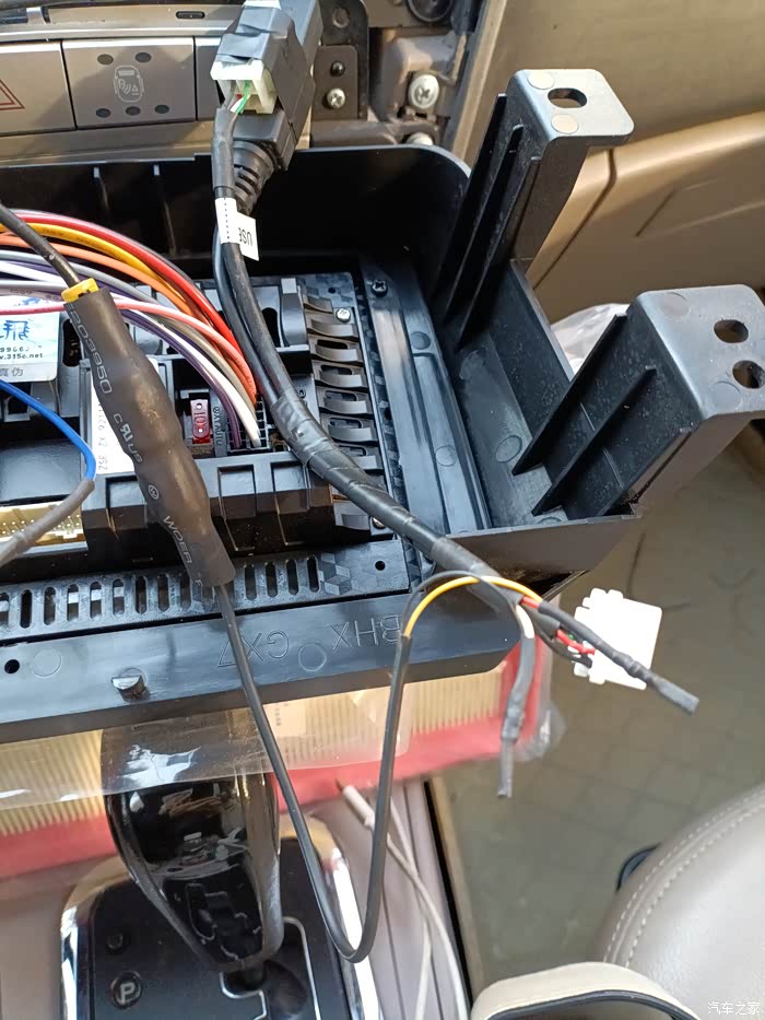

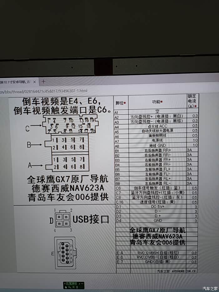

倒车控制线接原车蓝色倒车线

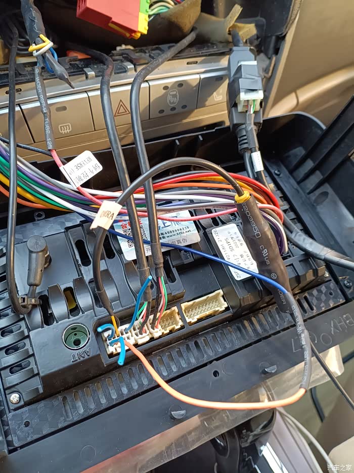

安卓倒车摄像头电源输出线接原车摄像头电源线,不接这根线摄像头是没有是的。

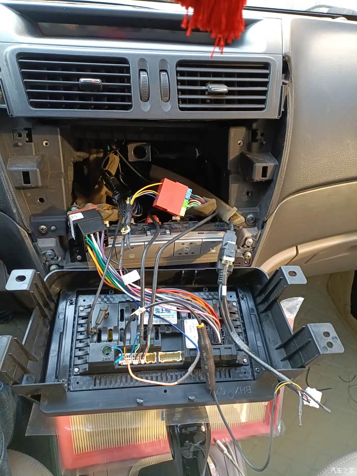

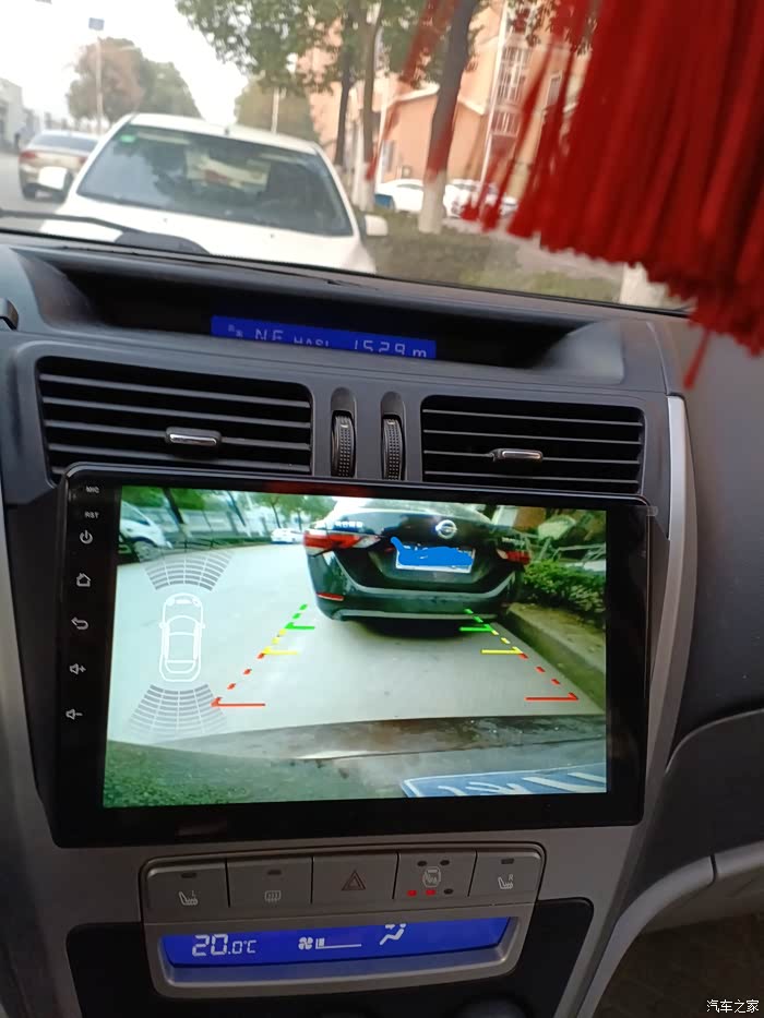

安卓大屏倒车视频插头我用一个莲花头转接了下,信号接原车红线,黑线接原车白线
摄像头原车线没有动
