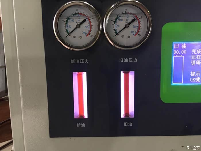

重点说下啊变速箱油,不要信终身免维护,除非终身是十多万公里!终身就跑十多万的真可以不用换……
6万的油,挺黑的了吧。
换完对比
进口的是钢底壳,通用的ag6就可以了,比较便宜,90多一升,旗舰店有活动还能便宜不少,交换机12升,最好连滤芯和垫片一套都换了,比较彻底又能挺5.6万公里。华晨的好像是塑料底壳用的油就比较贵了。具体哪个变速箱好,就不知道了。个人觉得,换油便宜就好
