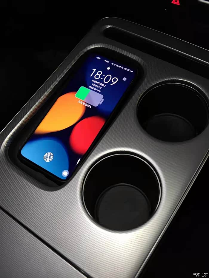

前面看了一个帖子,是加装无线充电板的,但不够详细。今日我自己动手,把过程中的一些难点展示给大家,方便车友们加装时候少走弯路。

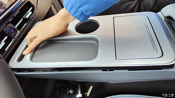

1.水杯架是卡扣式的,抓着边缘用力向上提起即可。注意有很多黄色的卡扣,别弄掉了。

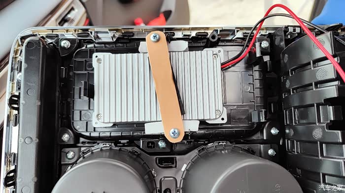

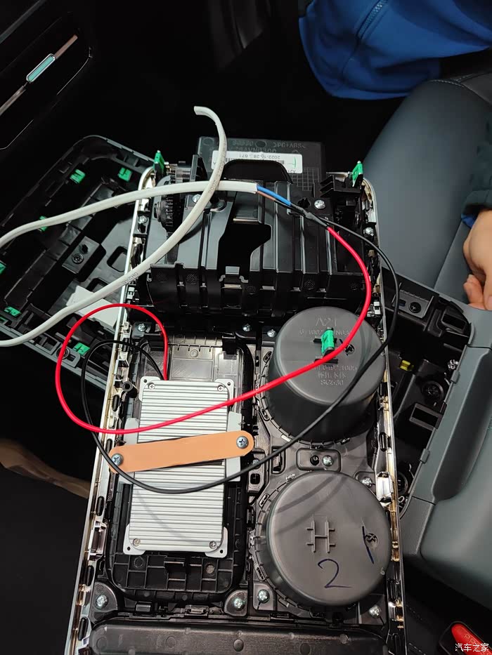

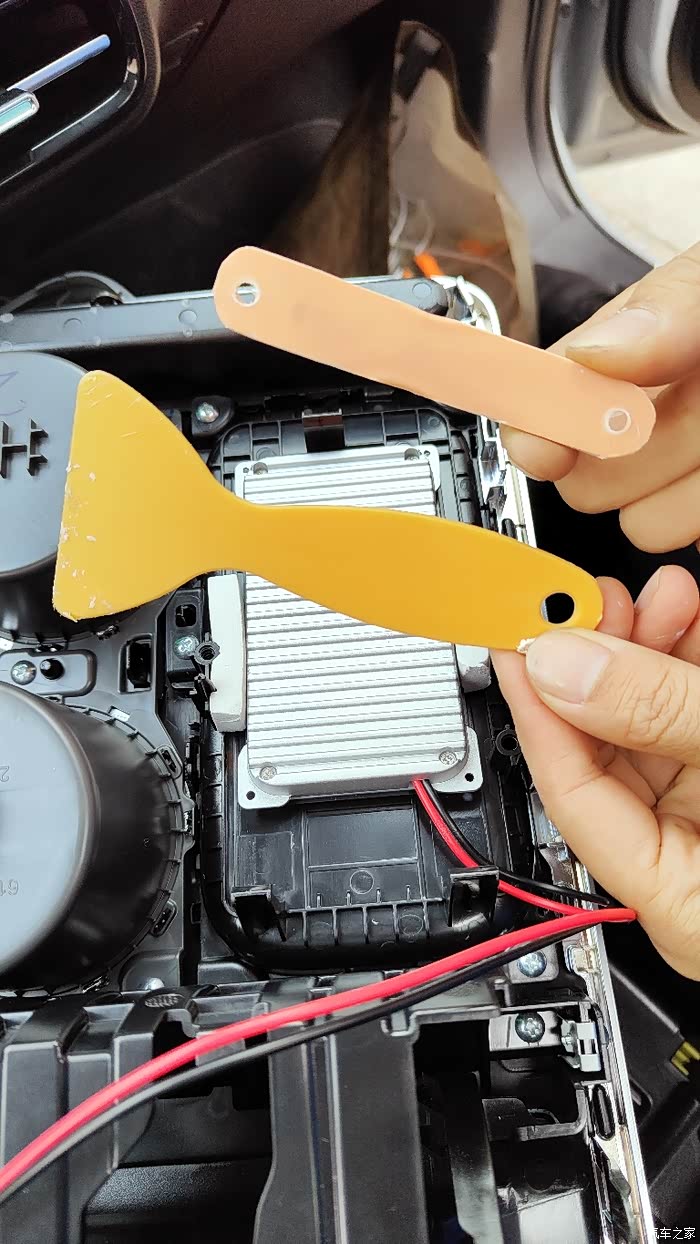

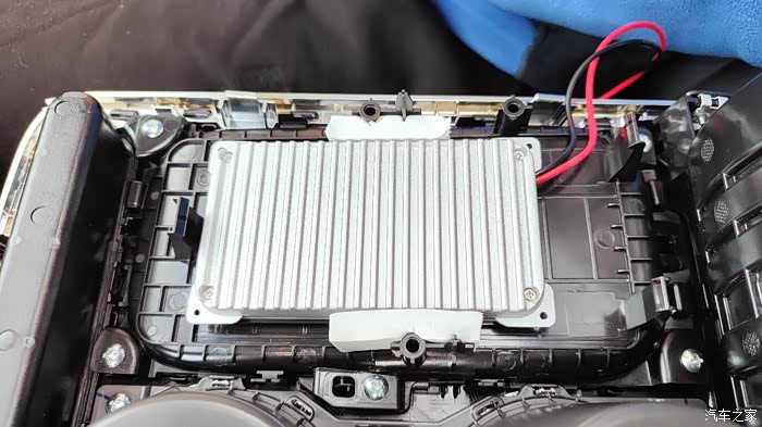

2.水杯架反过来,找到放手机的那个凹槽,把无线充电板想办法固定在底部。可以用玻璃胶或者螺丝,我是螺丝固定。充电板周边最好加一些泡沫做防护。
3.小黄鱼买的充电板,18w功率,带的线不够长,没法从下面接到点烟口,后面驳长了电线就可以。

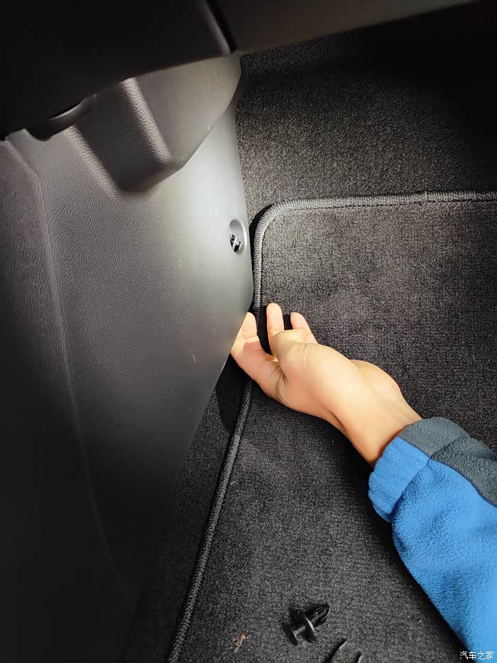

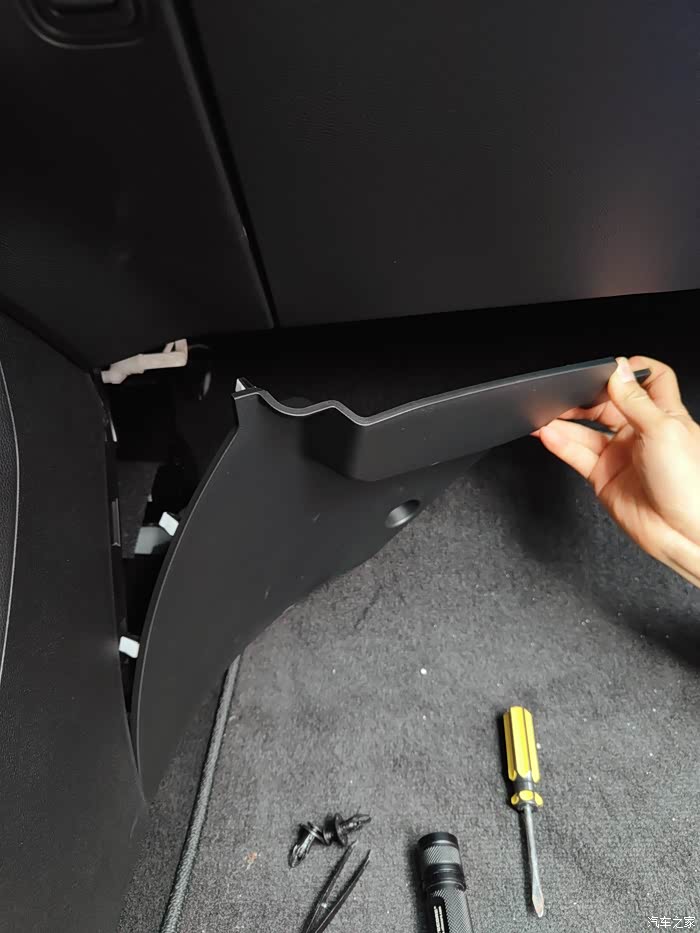

4.拆掉副驾驶左边的一块挡板,注意有两颗塑料螺丝,然后用力就可以扯出来。这块板拿下来以后,为的是后面布线时候瘦能伸进去。

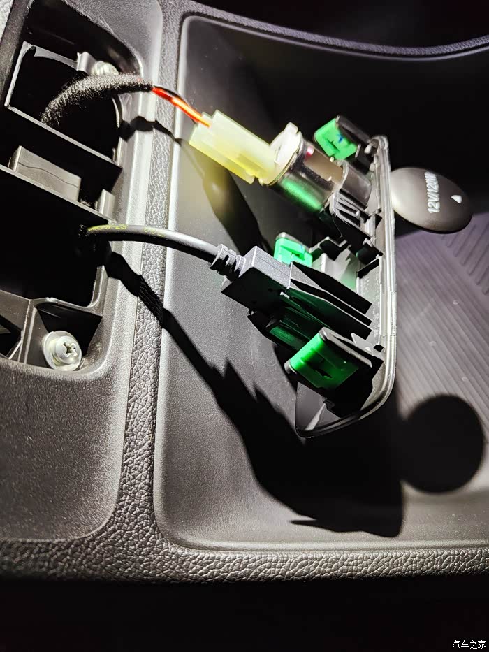

5.点烟器模块是用卡扣固定的,用撬棒把它抠出来就能见到点烟器电线。把两个金属触片用螺丝刀挑起来,就能拉出两条电线,再把无线充电板的两根线接上去。颜色对应就好,红色对红色。接线时候记得关闭全车电源,免得出状况。

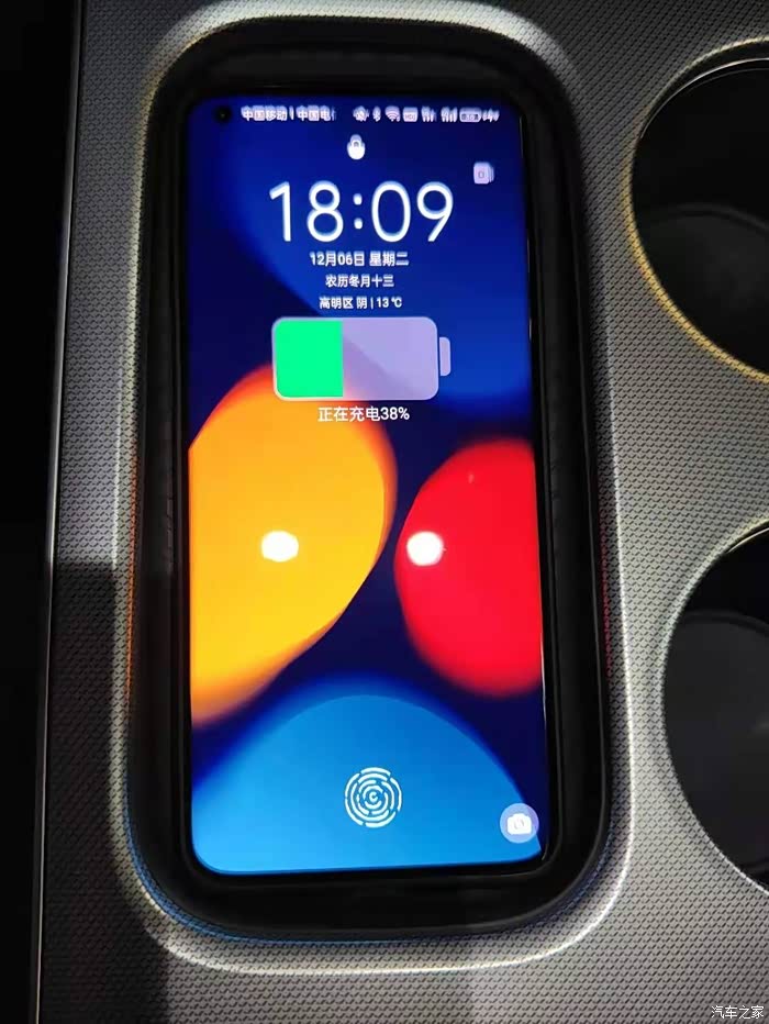

6.接好线就可以先试试通电,看无线充电板能否正常使用,如果手机没反应,两根线可以接反了。我是一次成功,然后就还原。
之前的帖子不够详细,我用时一个半小时。提前准备好撬棒,固定充电板用的螺丝,塑料条(我是把一个撬棒剪下来做固定的塑料条的),电线,螺丝刀,接线用的卡子。
