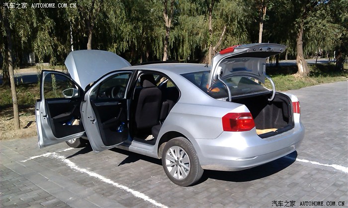

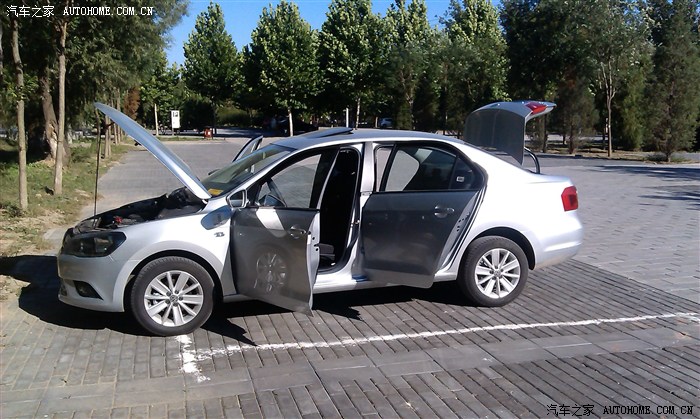

开窗通风   放放味   停车水平太差。。。。前边墙都撞倒了

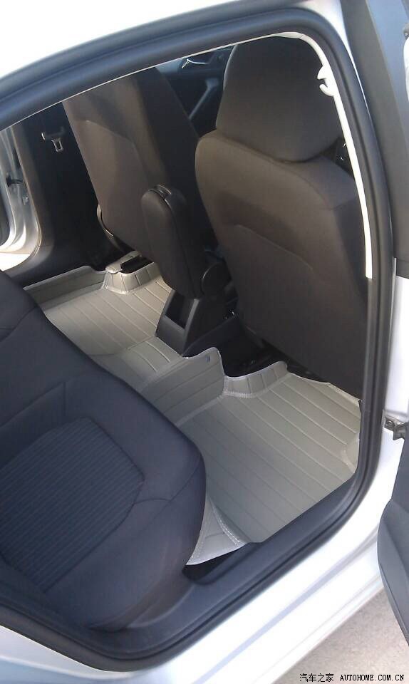

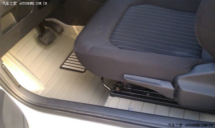

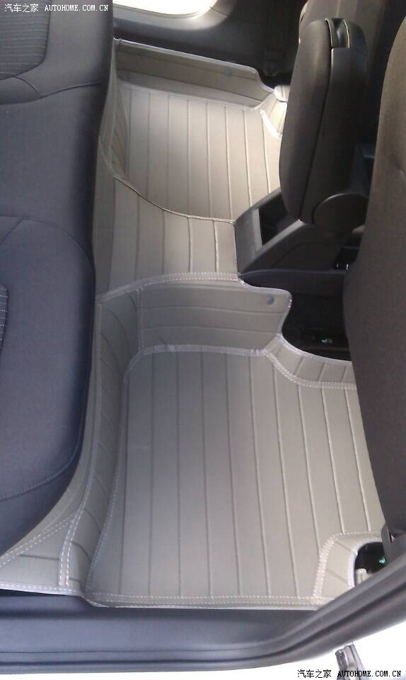

某宝上买的全包围脚垫 非常服帖  很合适的  固定都是用卡子的。   188元 包邮哦
 安装起来很方便  10分钟搞定

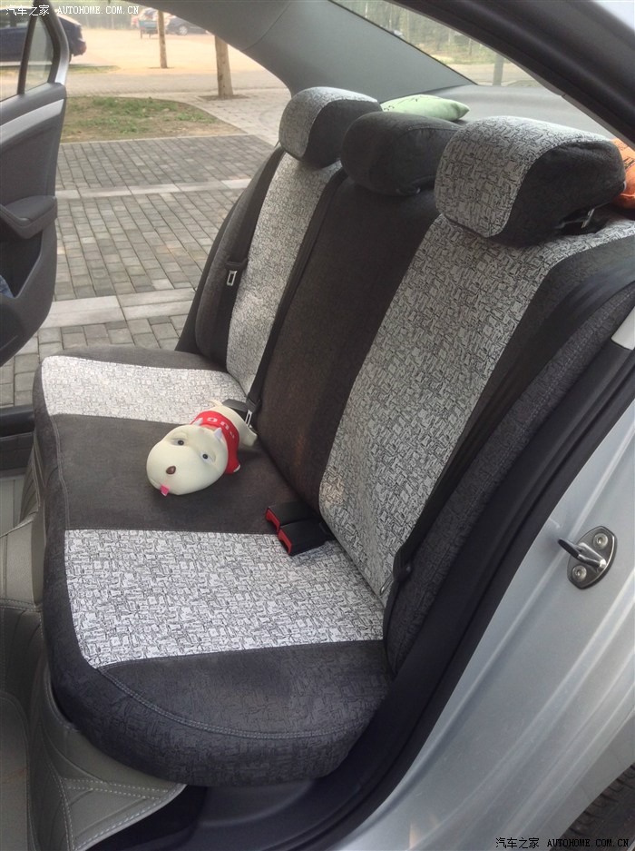

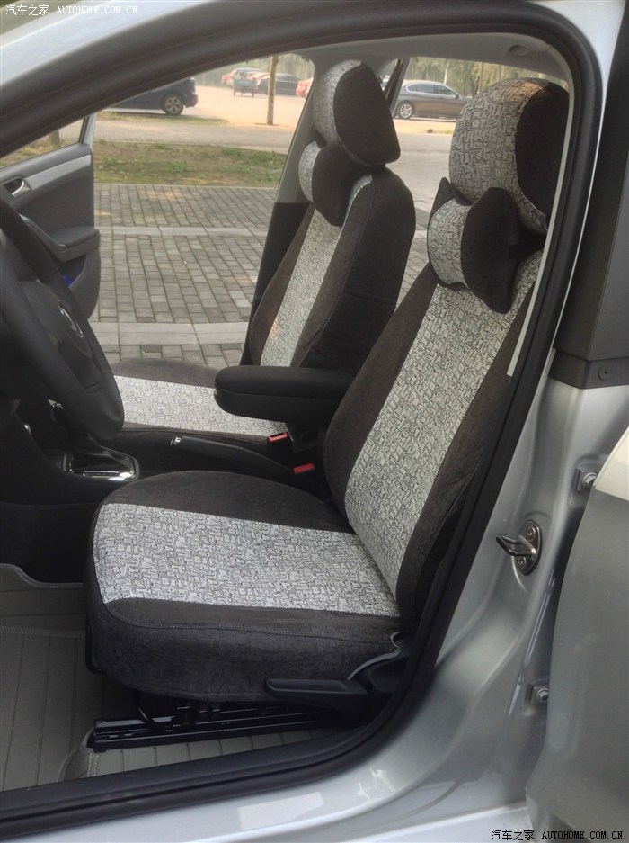

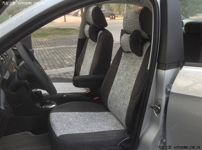

座套也是 某宝上选的   328元 主要是喜欢它的花色和颜色。  买之前在论坛拜读了前辈的帖子 受益匪浅啊。 掌握了技巧后排座椅的拆卸那是得心应手啊。(如果没有看过以前的指导帖自己要受死罪啊)   我跟老爸两个人 ,全车座套40分钟全部装好。

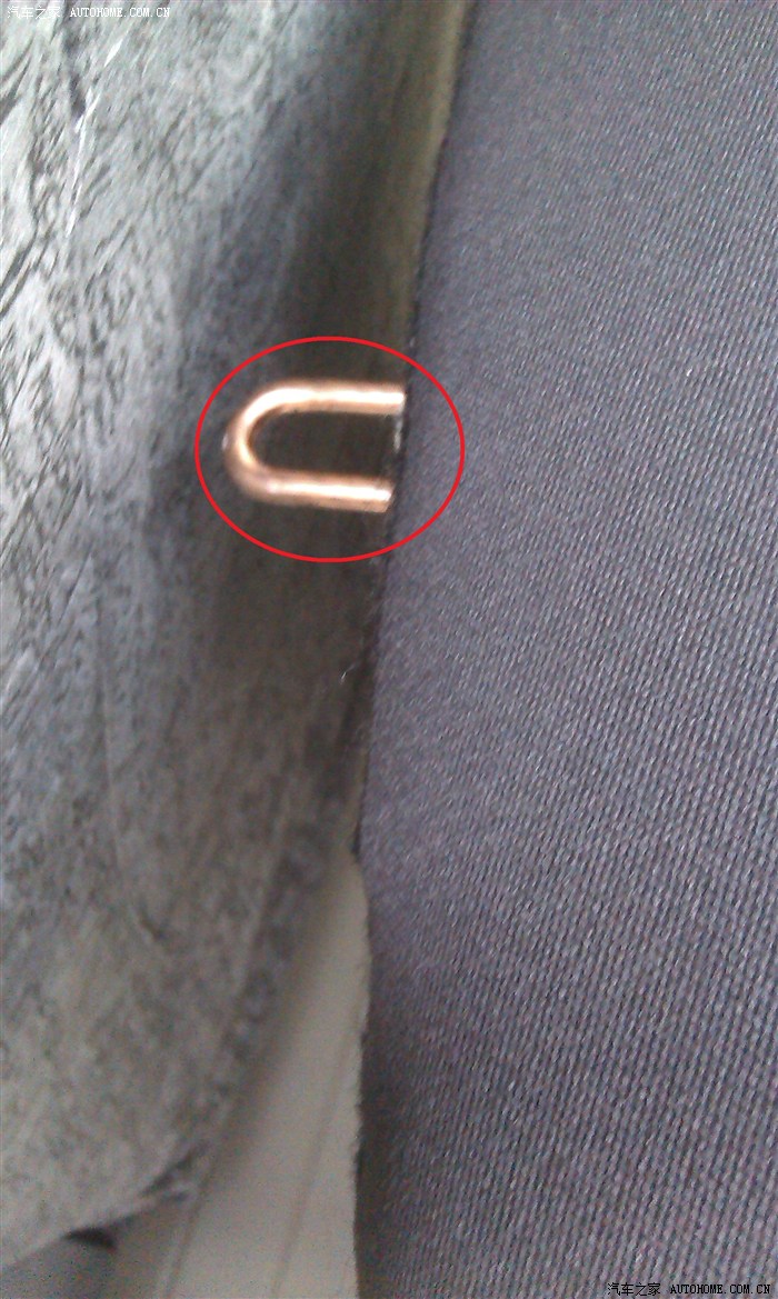

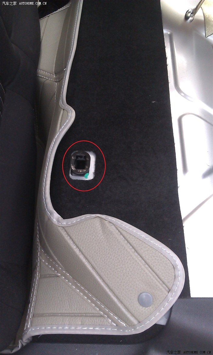

1、 第一步要先拆 后排坐垫。  要点是在 驾驶位后排乘员的大腿内侧位下方 有一个卡子  。 相同在副驾驶位后排乘员的大腿内侧位下边也有一个相对应的。  两人配合  一左一右  需要合力 将后排坐垫拔起。
拔萝卜  拔萝卜  嘿呦 嘿呦 拔萝卜!
具体卡子样式和位置  请看下面两张图的红色圈位

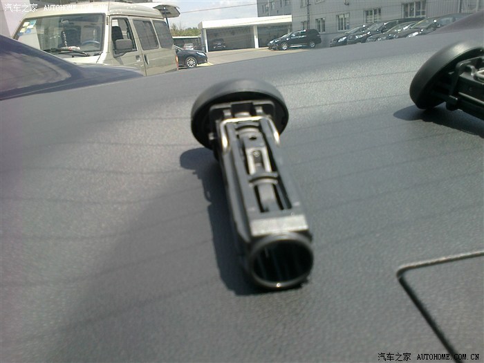

3、 按住每个头枕根部的塑料上的开关 将头枕拔出。
 以下工作双人配合 速度功效加倍:
  用螺丝刀插入头枕插孔根部 ,将倒刺向里用力按,另一人配合将整个头枕插孔拔起。
红色分割线内图片 版权归 论坛ID 猫儿胡子 所有       由于本人忙着拆座椅关键照片没照  多亏前辈的帖子  我才如此顺利拆卸后排座椅     在此谢过了
 后排靠背拆下后就能理解 卡子的内部结构了     看过图  相信一定会对各位的拆卸工作有所帮助

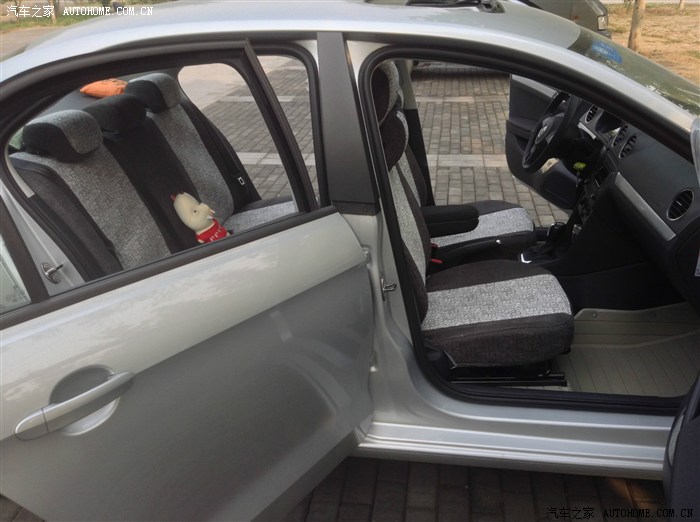

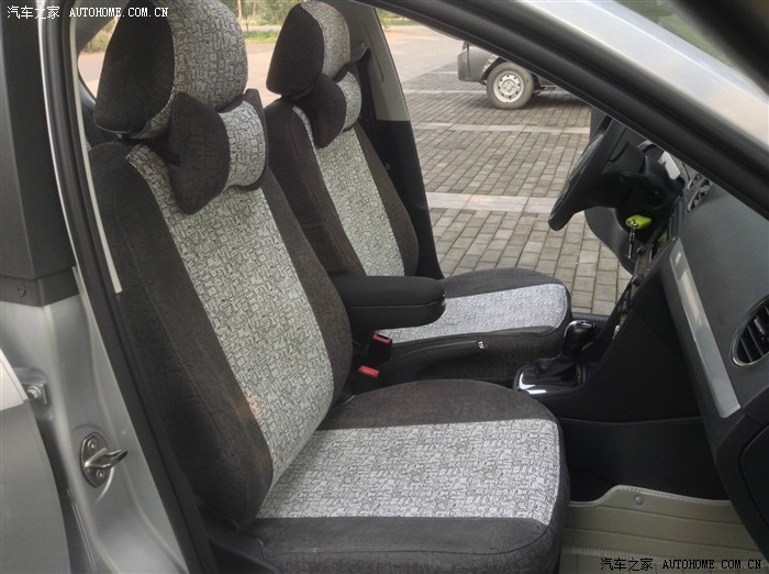

经过努力   全车座套在40分钟完成。  现在展示整体效果   扶手箱也有套的  我没套 套上后影响扶手箱开关的
