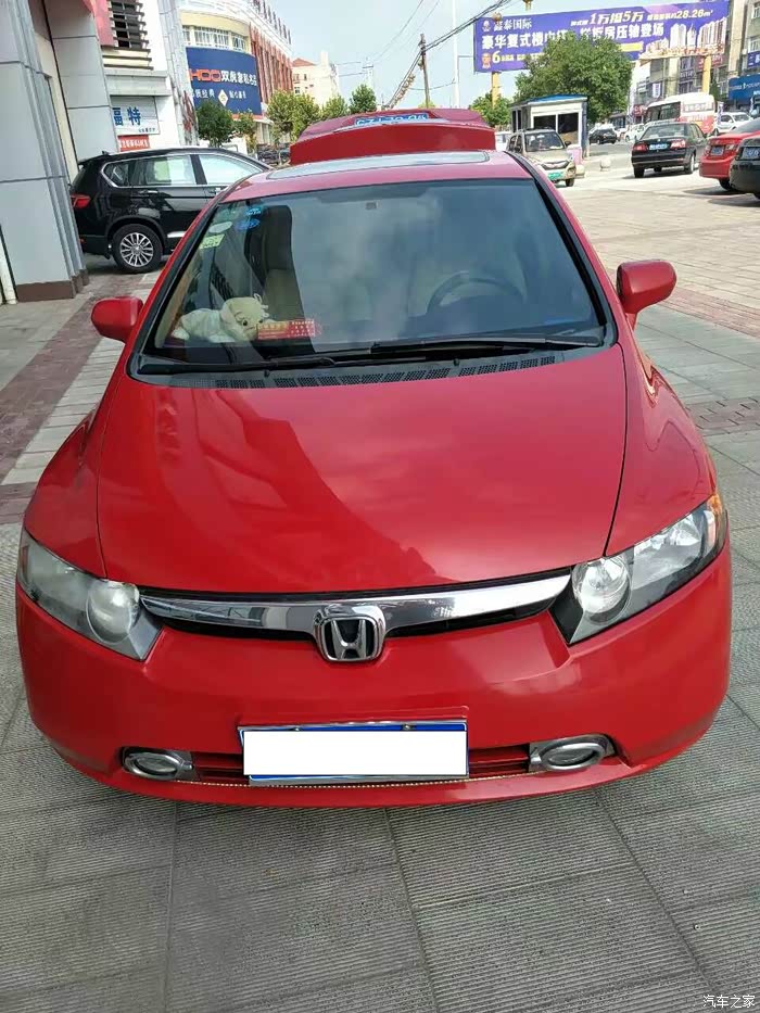

先说说这台小思的来历
今年九月初拿到这台八代思域EXI MT,本来想提09款VTI-S的,因预算问题,没办法只好放弃。
这台近10年的老车,跑了10W公里。本田的车,跑15年、50W公里应该都没问题,红色略显闷骚,不过我喜欢

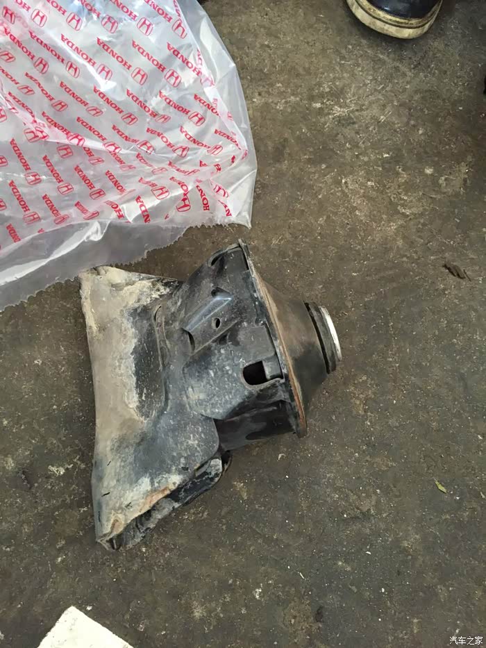

发现几个问题:怠速时有嗡嗡声,方向盘、踏板有点振动;ABS灯亮;起步时底盘有点异响;右后胎已经磨平。
想想一会儿800公里的高速,车子不能带病上路。必须得整整。
先找一家做二手胎的,挑了两条相对较好的普利司通。基本都是打了一个补丁,胎纹没问题,当然价格也实惠。

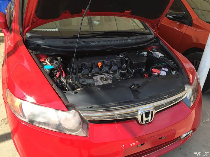

解决完轮胎的问题后,去我朋友熟的一家修理厂看看。怠速共振基本可以确定是发动机悬置开裂,ABS灯亮是两前轮ABS轮速传感器故障,换!
