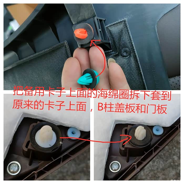

买一些备用卡子,30颗足够,还要一个翘板,一般都有送,卡子上面的海绵圈待会要全部用上。

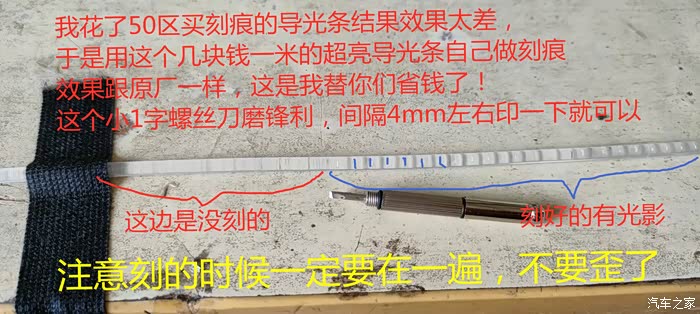

导光条买软的好插进去,买高亮的才几块钱一米,原装的是硬的不好穿,门板里面都是超声波焊接起来的不可能拆掉。

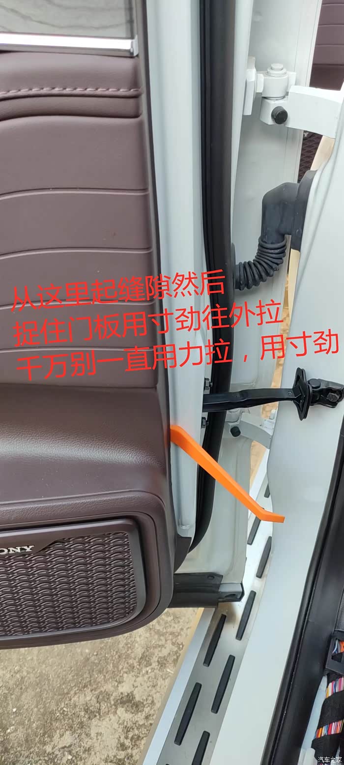

下面开始拆门板,四颗螺丝,按步骤,特别注意,先关窗户。
四颗螺丝拆掉之后按图翘一点缝隙,双手拿住门板用寸劲往外拉,就是123嘿,123嘿,123嘿,就来了,千万别一直用力拉。

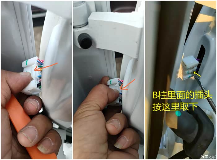

门板往上抬就可以取下来,按照图1234取下插头,注意事项。

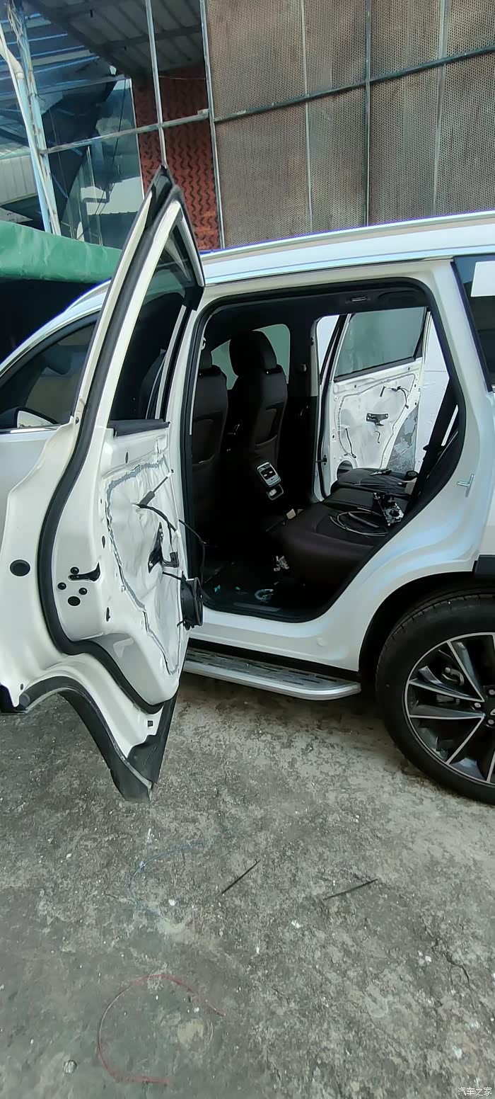

这是取下来的样子
开始拆门槛和B柱盖板,门槛前后都要拆,找对方法很简单。
前后两边门槛拆掉之后就可以把门缝条拔掉了,不用拔完,只要露出来B柱盖板就行。,B柱一共有4个卡子,轻松就能取下。

把买来备用卡子上面的海绵圈套到这个卡子上面。拆下的所有卡子都要套,有效预防异响。

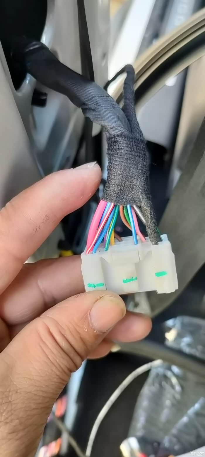

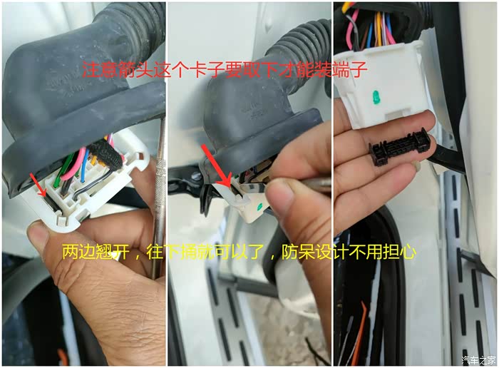

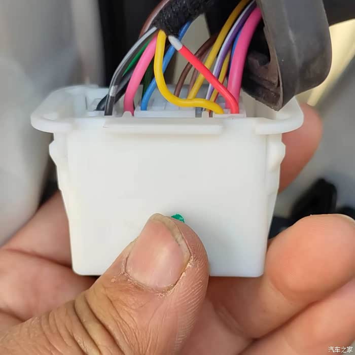

我这个图是取下来拍的,因为没取之前真的不好拍,一个人没法又取又拍,你们应该看的懂,取下插头之后,把他从车面那边拉出来。
取下插头之后要把里面的固定卡子也要取下,要不然装不上端子。防呆设计不用担心装不上。,装端子的时候要注意方向,方向不对是装不上,可以把插头拿起来看看有方向的,因为不好拍所以这个只能你们去试,只要注意仔细就没问题。

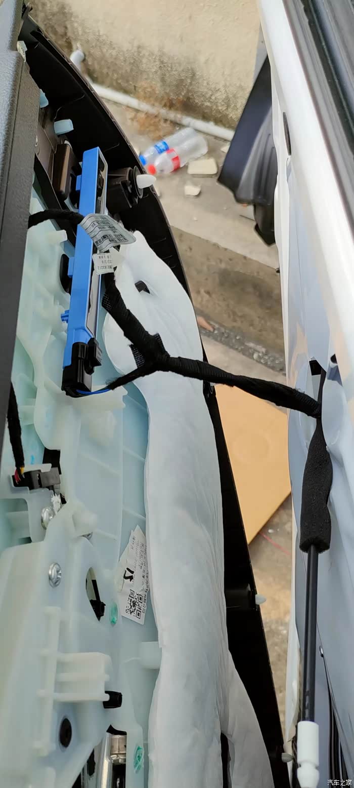

拆防水布,要用美工刀,拉开一点就割一下,注意别割到车门了。这个胶质量很好可以直接粘上,注意别搞到灰尘了。

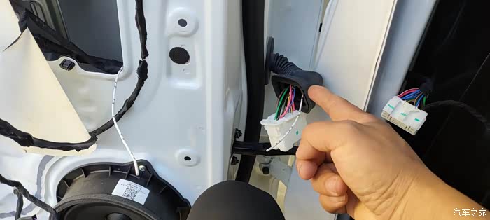

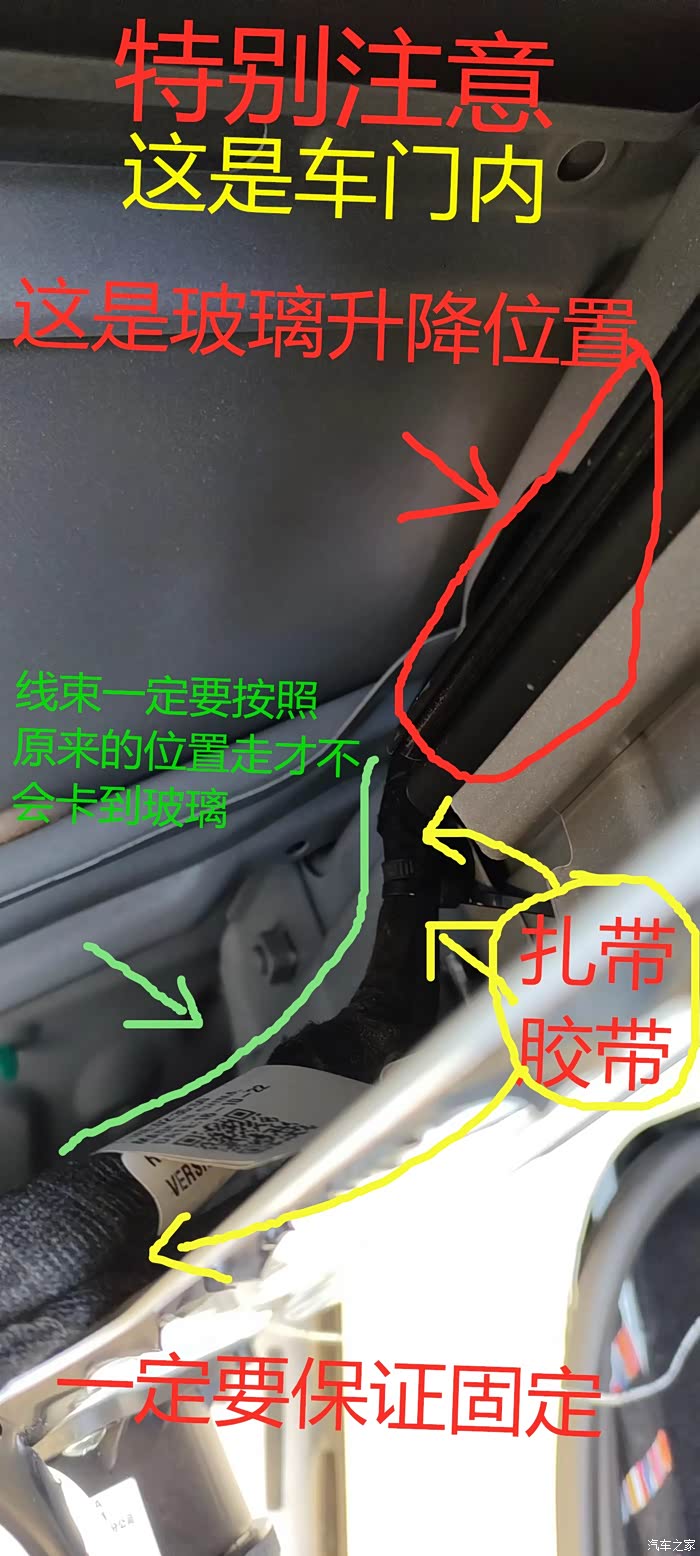

找跟电线串过胶套,把线束拉过去。看图白色斑点线就是穿线用的
胶带绑住线束拉过去

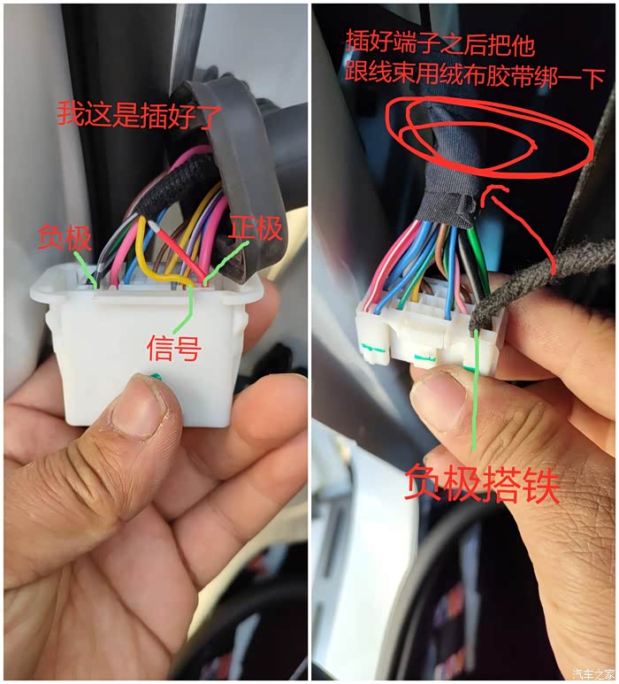

插头针脚位置,左右门都是一样的位置,如果看不懂,也可以去看方圆的贴子,

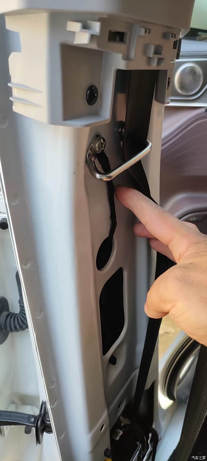

B柱搭铁线束尽量贴平,不要影响安全带。
总之一句话能缠胶带的地方就给他缠上。

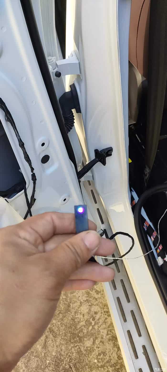

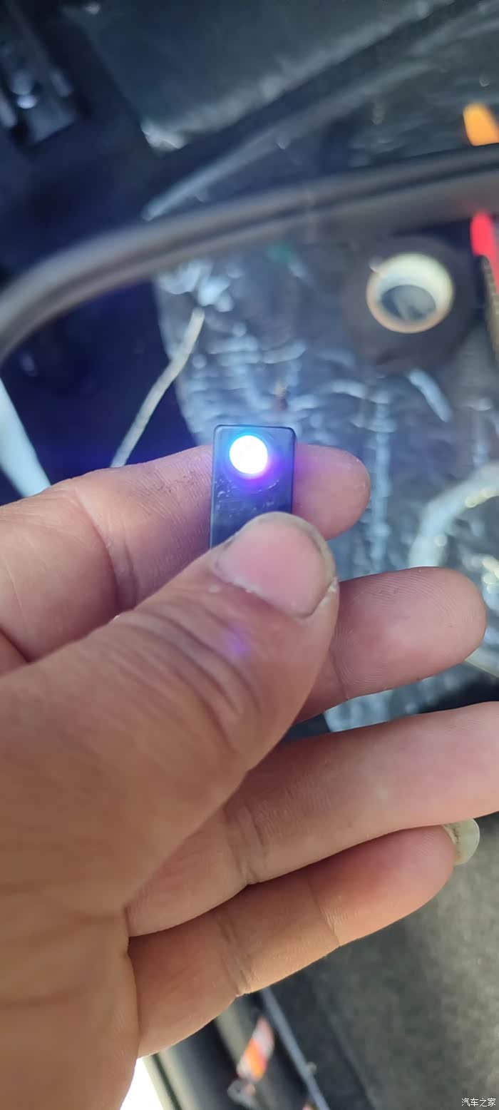

安装好线束之后插上氛围灯测试会不会亮,是否同步,白天需要打开灯开关。测好了之后恢复B柱盖板和门槛,密封条,密封条要弯着卡上去,装好了之后找个装满水的矿泉水瓶反复压紧。

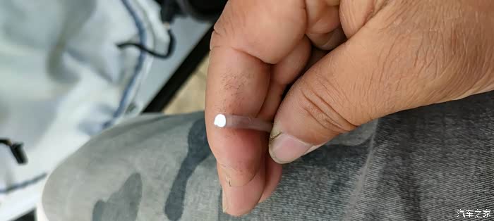

导光条另外一端要用笔图一下,不然会有光出来。不是灯头这端。
导光条插好之后不要着急固定,要接上灯头看看光线是否均匀,不均匀要调整,均匀了才能插上灯头固定好。

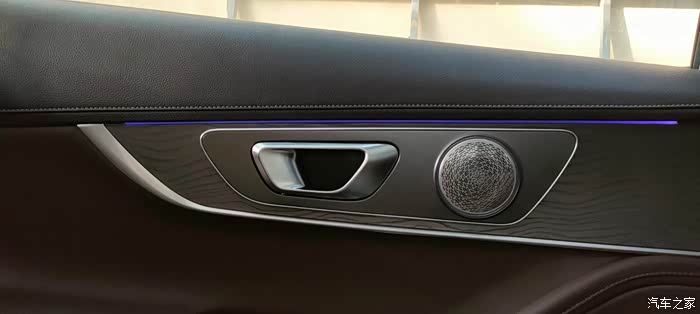

安装好的效果。

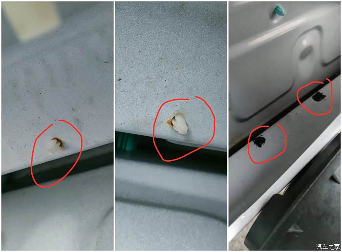

题外话,拆到车门发下门缝条卡子居然生锈了,用耐候胶把几个卡子都封住了,不让沾到水。

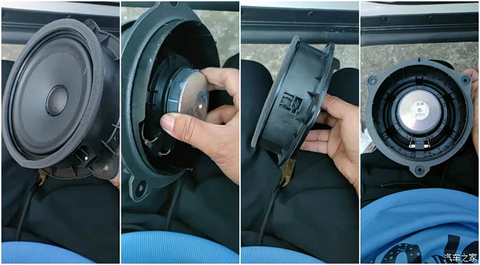

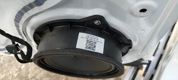

如果你也发现了,打胶需要拆下低音喇叭。

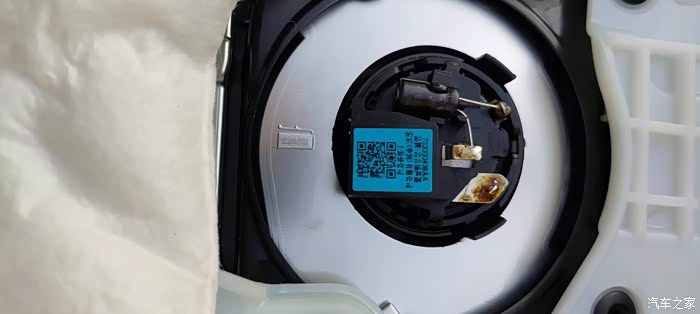

高音喇叭
低音喇叭
