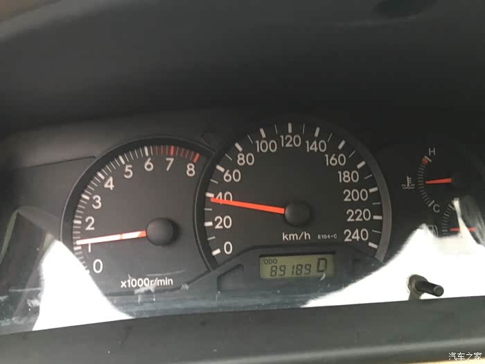

,车已经89000公里,想想还是把火花塞换了把,汽油泵也可以换了,说搞就搞,问了4S店火花塞119一个

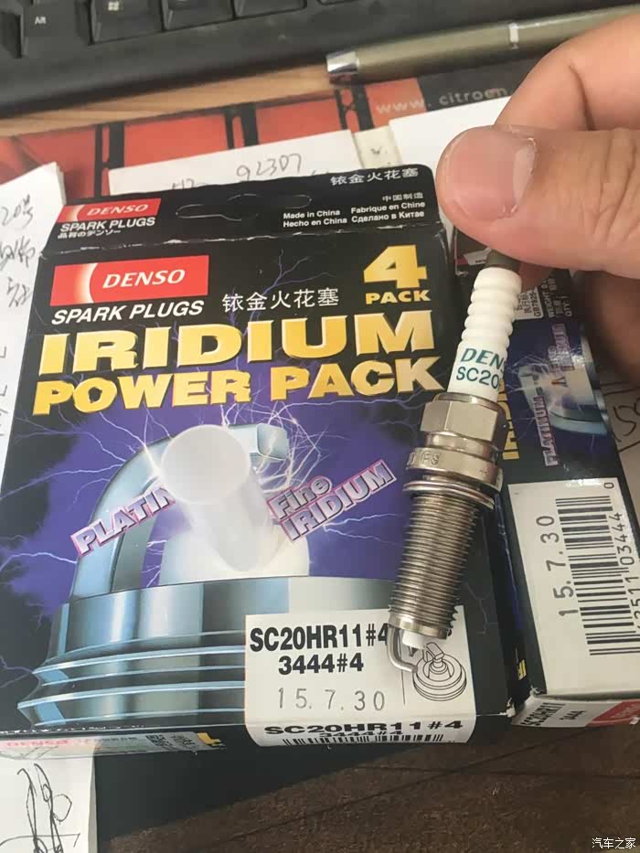

传说中的铱铂金火花塞,电装的没有贴丰田标的。某宝70-120之间

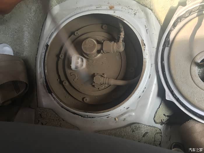

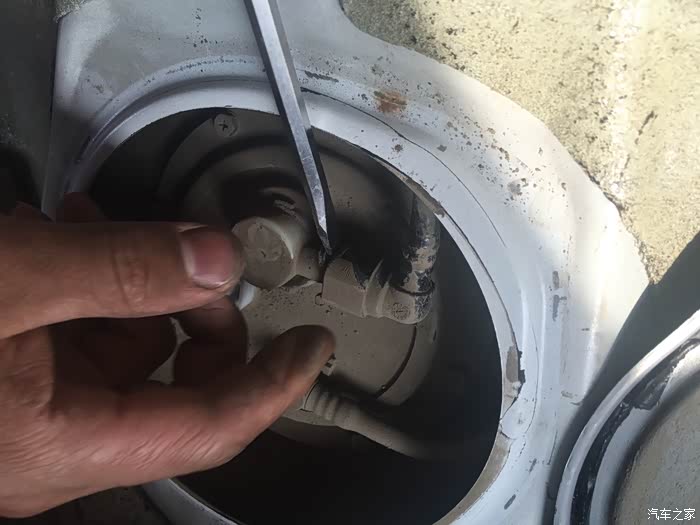

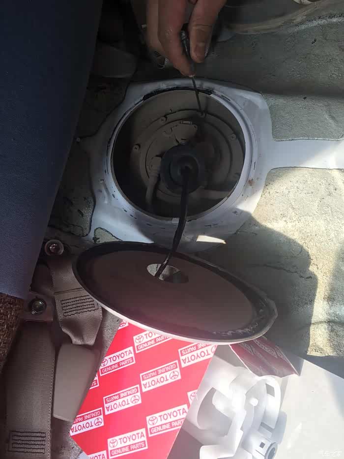

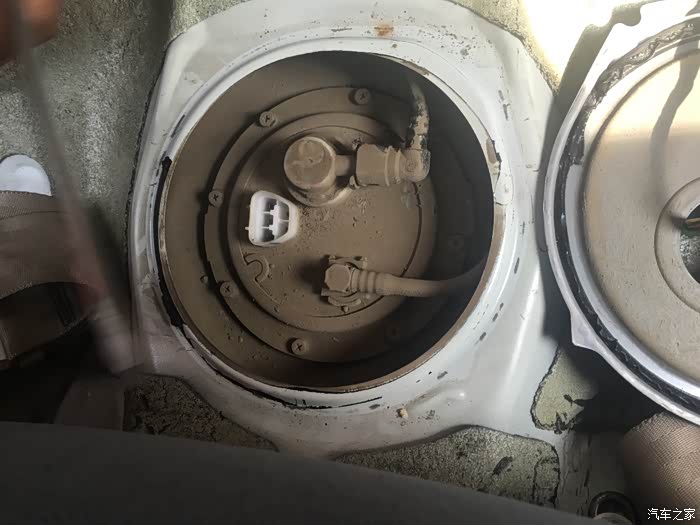

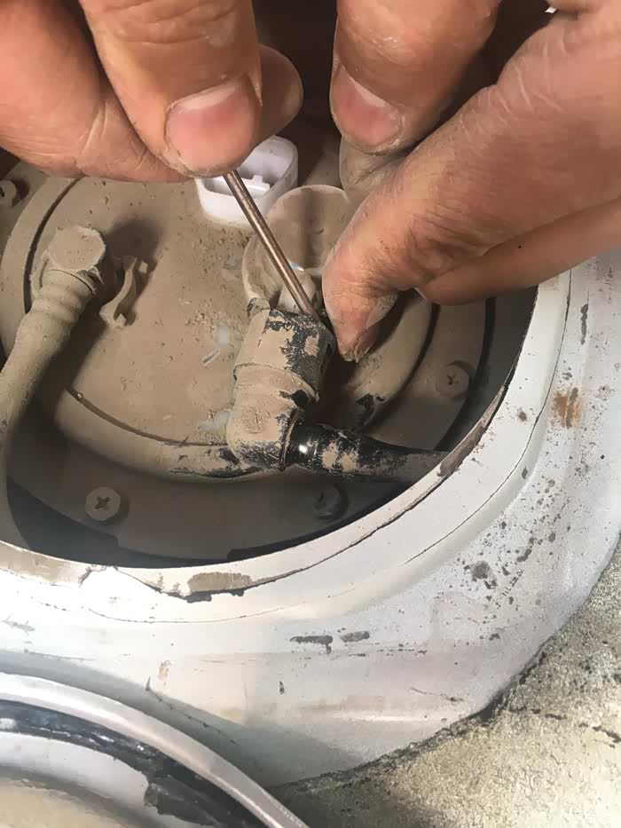

开始动手了呀,用小起子撬开
好多灰

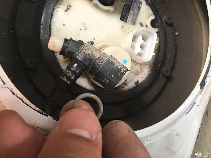

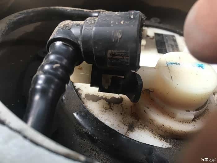

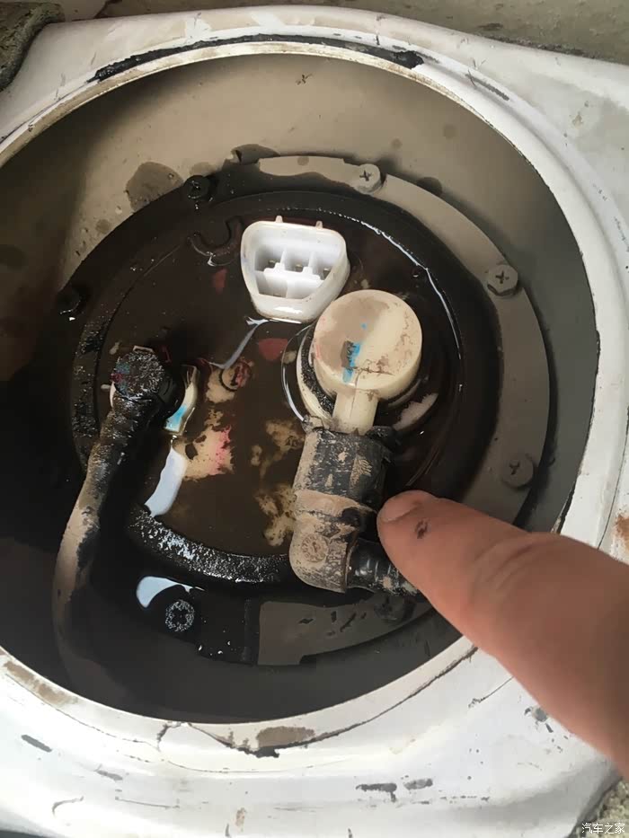

拿下插头,大的是接碳罐的空气插头,不好下

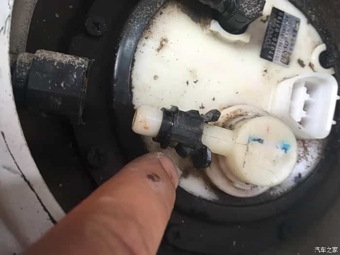

,小的下面有个插的U型黄色卡子
,小的下面有个插的U型黄色卡子
有个灰色的皮圈是套在手指头这个位置的,注意装的时候一定要摸点黄油
死命的下,就是尼玛下不下来
用了点清洗剂。
用小起子翘
尼玛,终于下来了
换汽油格,也不是狠麻烦,先看,再动手

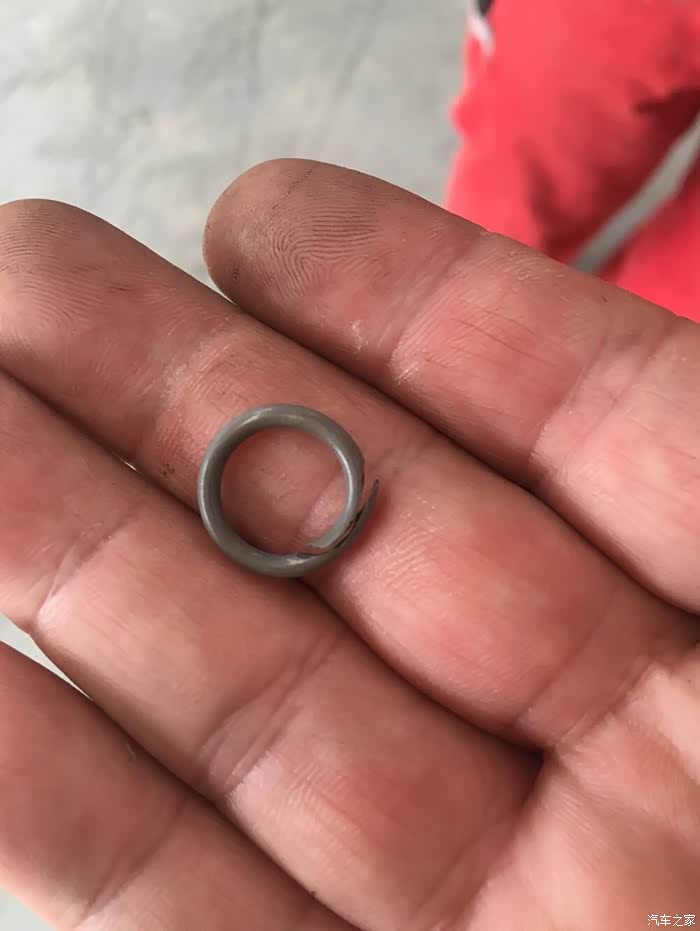

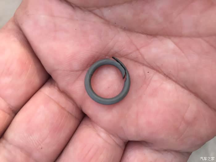

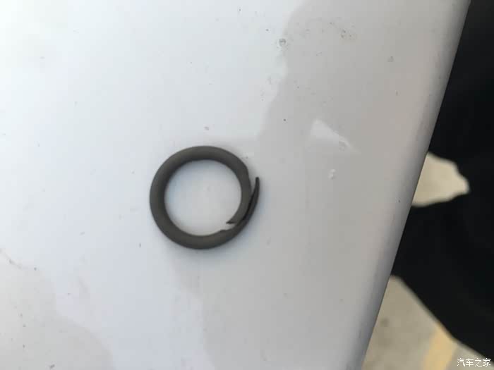

翘的有点狠
这个皮圈下来是好的,再上就
处女破了呀

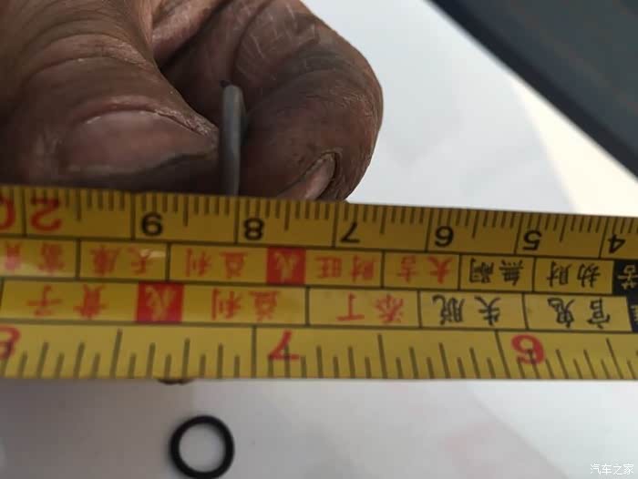

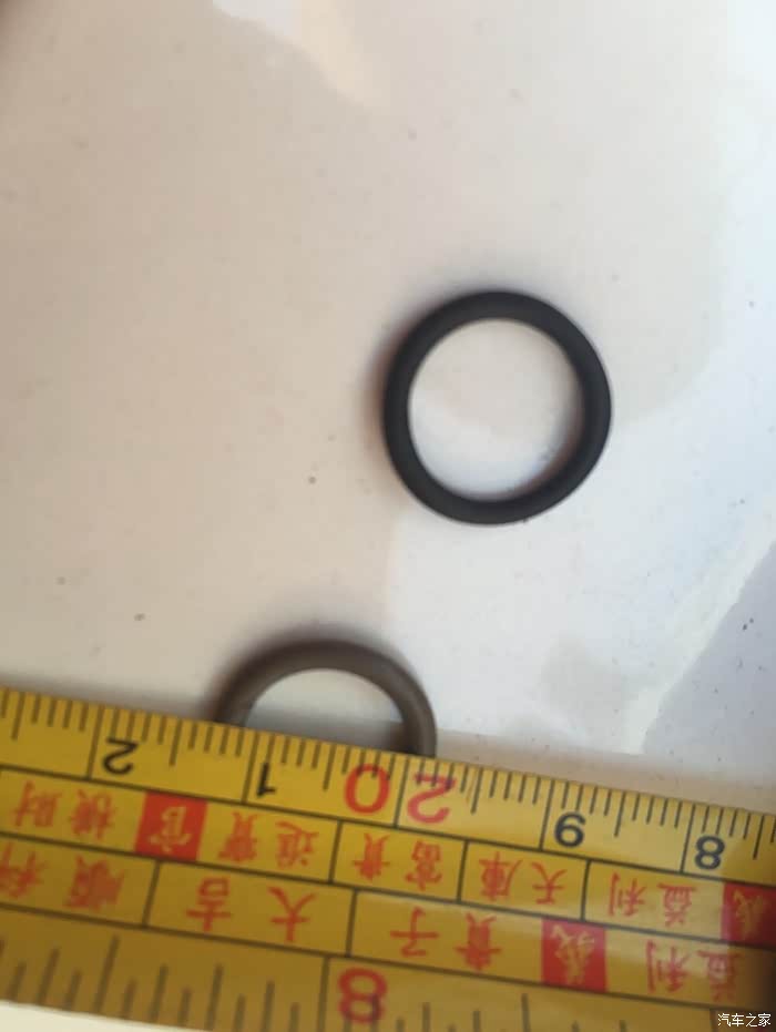

马上联系量尺寸,看哪里有卖的,密封不严,车内会有汽油味道
找着了一个代用的

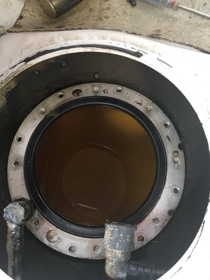

看看油箱里面的有还是蛮清的,这个时候我好想一件事情,尼玛搞完了去-桑拿把

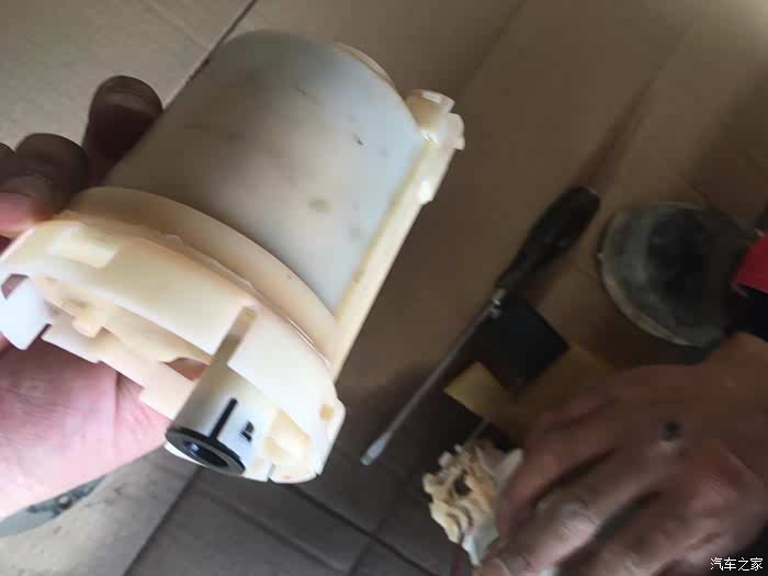

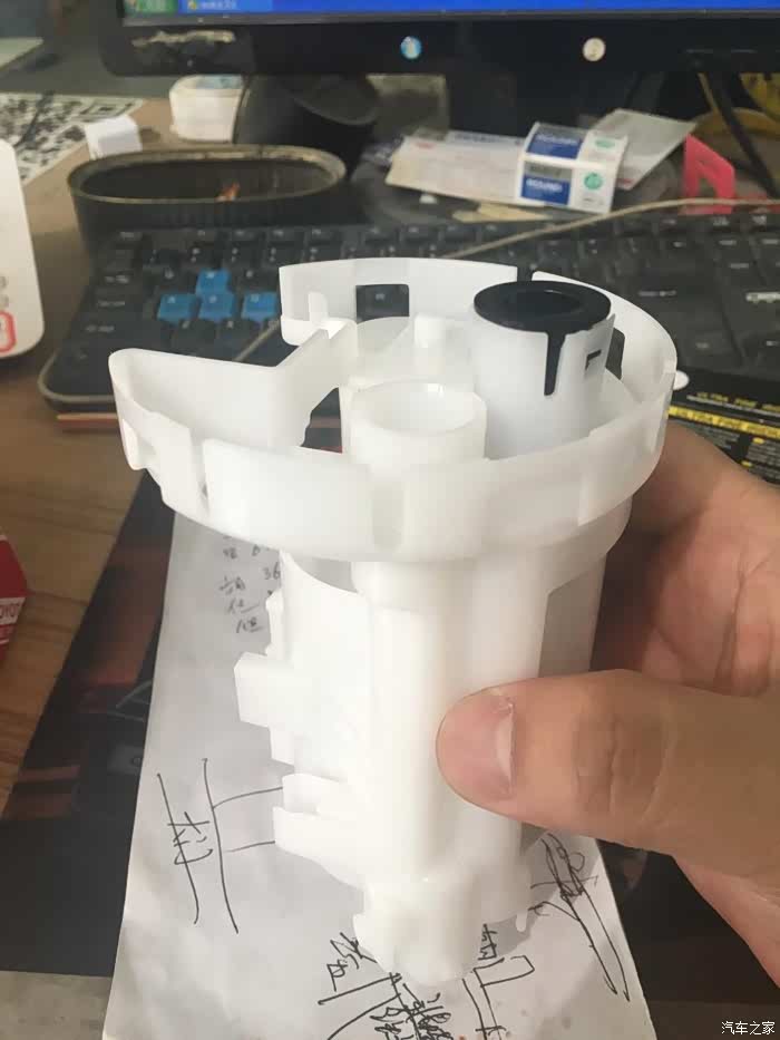

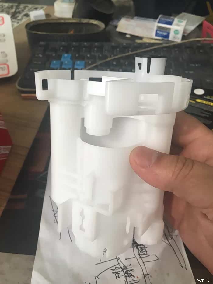

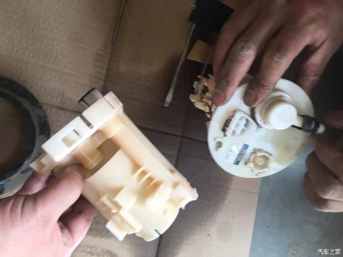

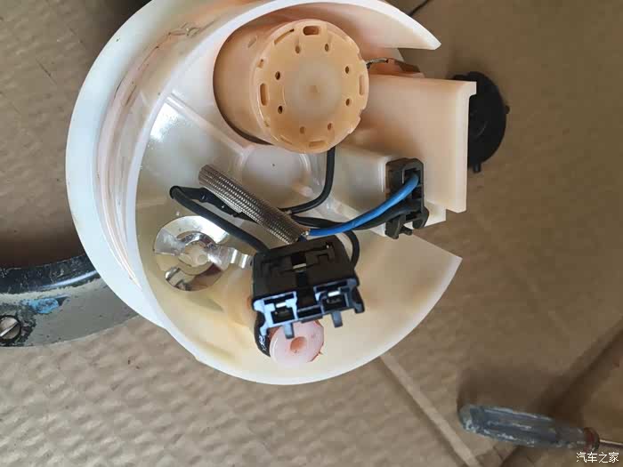

汽油泵,格解体
这个皮圈上的时候把黄油,先套上去

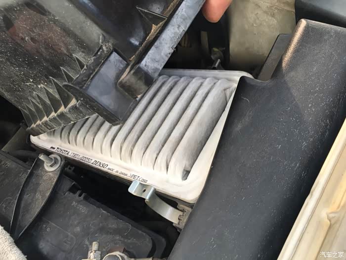

顺便看看空气格,有点脏了,吹一下,下次再换

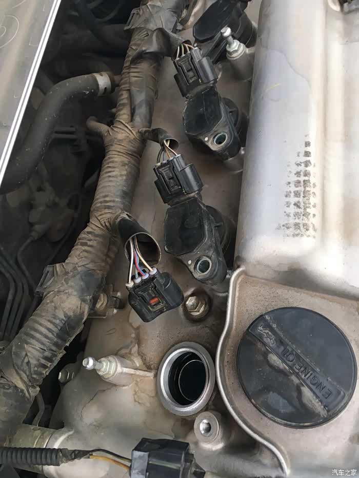

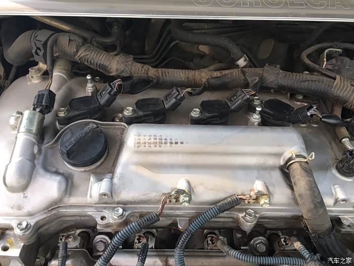

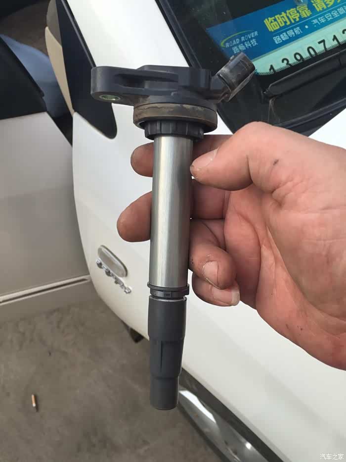

下点火头,简单

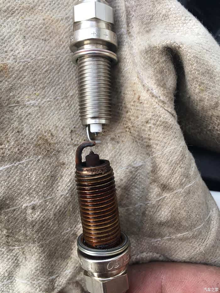

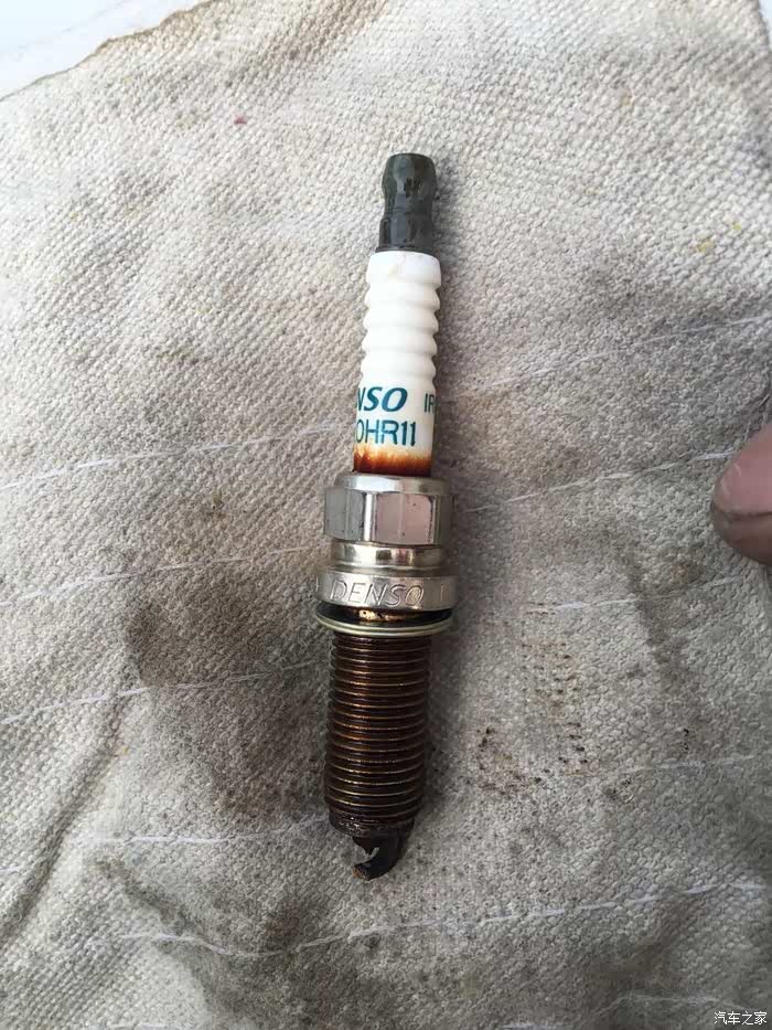

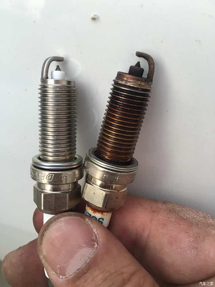

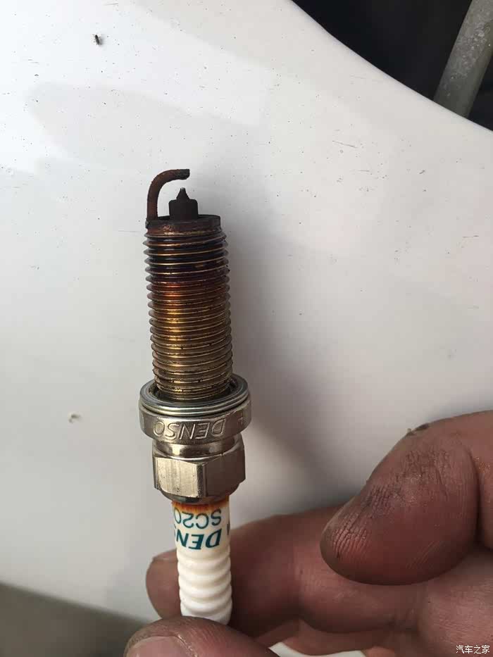

电装火花塞来了呀,新旧对比,质量不错,

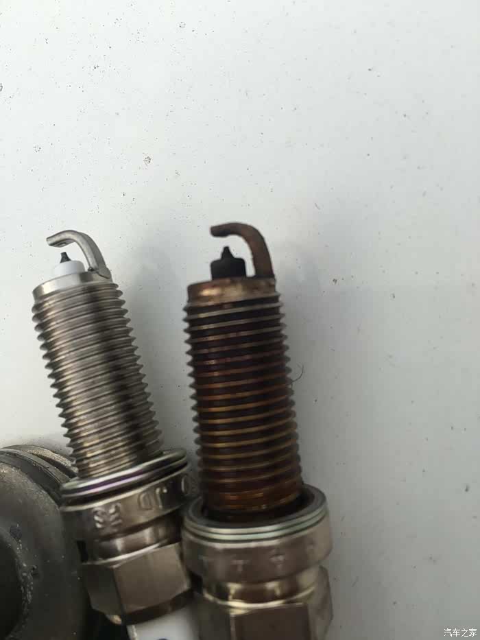

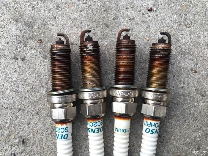

好像有点烧了

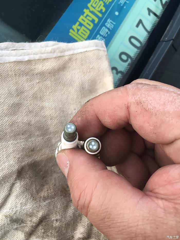

对比一下。字标,颜色,钢印,
呵呵,有点燃烧不好勒
这4个原装的兄弟,你们辛苦了,我宣布,你们光荣下岗了。
