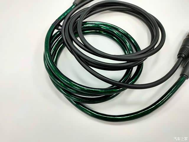

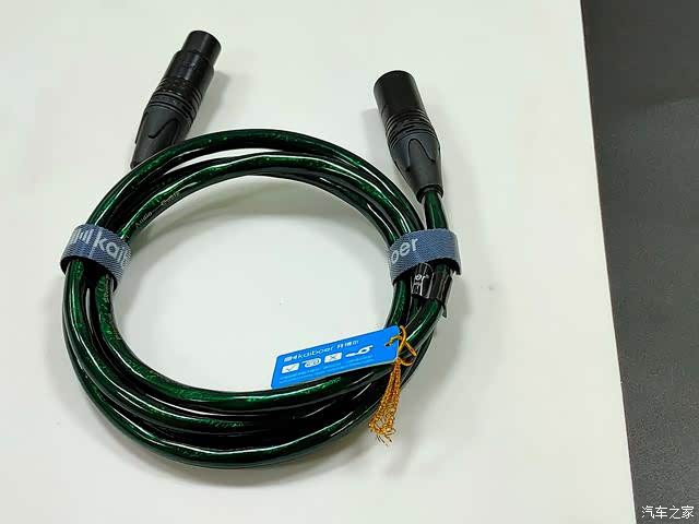

我们可以看到开博尔镀银卡农线采用的是纯白礼盒包装,透明袋内便是卡农线了。

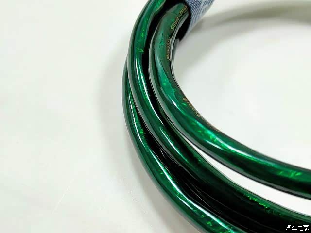

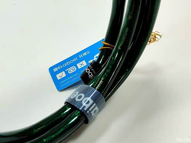

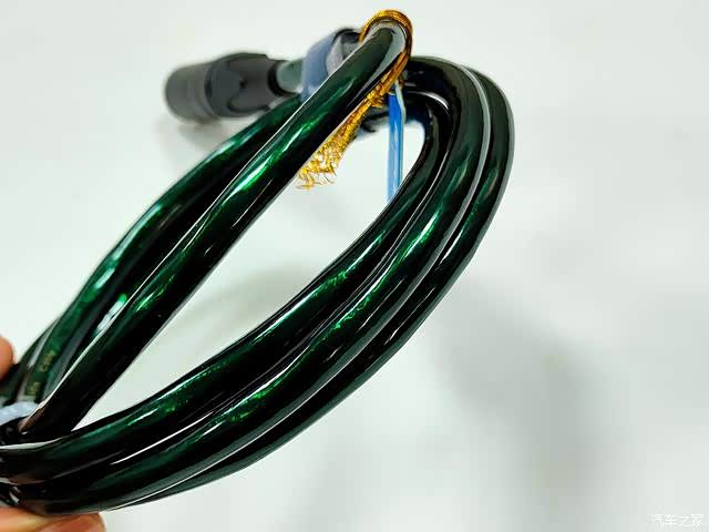

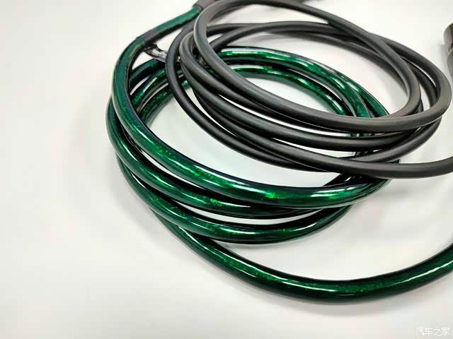

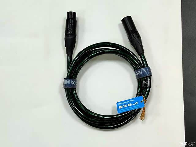

打开把透明包装袋,就能看到开博尔镀银卡农线啦。线身是祖母绿PVC材质,颜色好看且透亮,据我所知,在目前市面上是还没有这种线身颜色的,所以这款开博尔镀银卡农线给人一种鹤立鸡群的感觉,颜值就很出挑、大气。

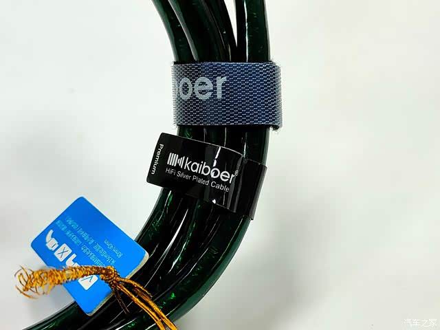

开博尔镀银卡农线两头连接器分别用了束带固定,以及线材注意事项吊牌和开博尔logo标贴,当然线身上也印刷了logo,不过并不明显。

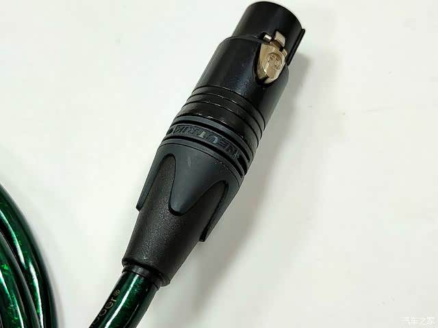

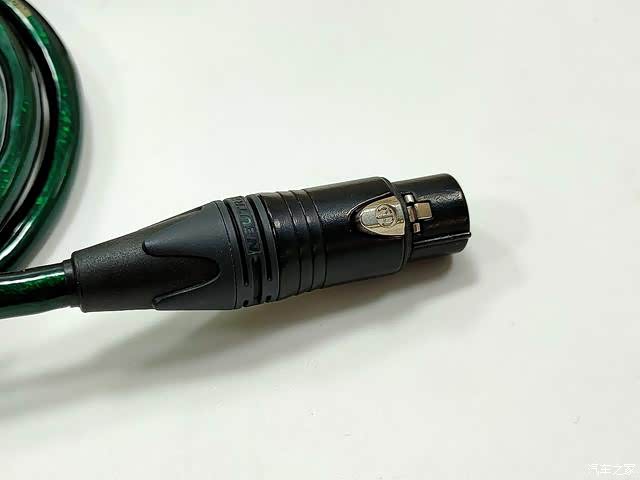

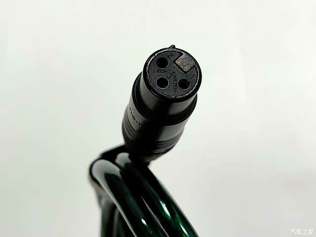

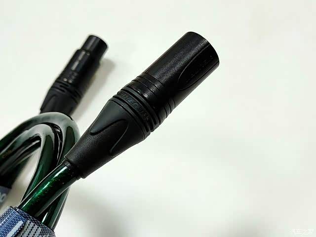

接下来我们看看连接头部分,卡农线连接头目前最常用以及最高端的都是Neutrik连接头。Neutrik是一家具有40年历史的国际公司,其研发的高端XLR音频连接器被世界众多国际企业认可和采用,可以说是品质保证。开博尔这条镀银卡农线也是采用Neutrik(纽崔克)连接头正品,上面有其品牌logo。
平衡线是一种传输效果最理想的音频信号线。虽然,它传输的也是模拟音频信号,但构造和传输原理不同,普通音频线每条都是单芯传输信号,屏蔽层兼作"地线";平衡线则每条都是双芯传输信号,另外一条芯独立作地线,与屏蔽层分开工作,这样可使传输损失降到最低,而且能有效消除外来的各种干扰,以达到高保真传输音频信号的目的。我们来看看开博尔镀银卡农线是怎样的呢?

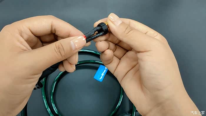

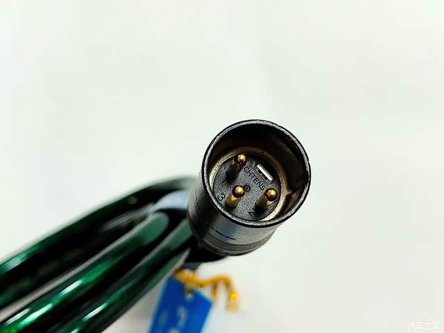

开博尔镀银卡农线插脚位置清楚标志了接线数字,插脚采用的是24K铜壳镀金插脚,抗腐蚀性强。等下我可以拆下来给大家看下,对的,卡农线连接头是可以卸掉的。

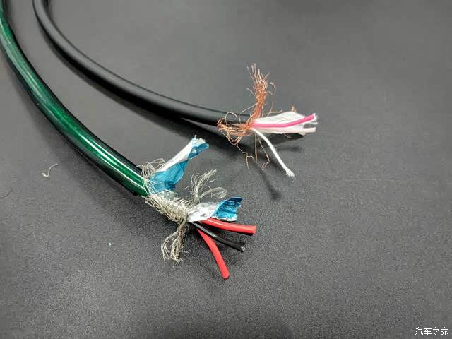

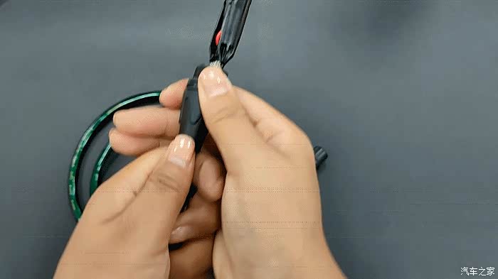

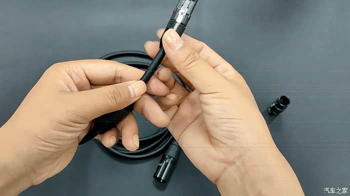

好线在于好芯,好芯在于好屏蔽。屏蔽层做的好,声音传输更加纯净和纯粹是毋庸置疑的,接下来我们就来拆解看看开博尔镀银卡农线的内部屏蔽层以及连接器内部结构到底是怎样的吧,另外补充一点,我另外还有一条普通卡农线,就是卖的比较火的一款二三十块一条的那种卡农线,可以跟开博尔镀银卡农线对比着看,区别更加明显。

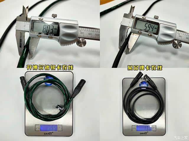

首先,我们来实地测量一下两款卡农线的连接器和线身尺寸,开博尔镀银卡农线为8.03mm,另外一条则是5.94mm;这两款卡农线是一样的规格,同样是1.5米,开博尔镀银卡农线重量是195g,另外一条是136g,这差距也是蛮大的。

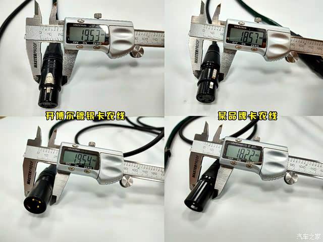

连接器母头,开博尔镀银卡农线为19.53mm,另外一条是18.57mm;连接器公头,开博尔镀银卡农线为19.54mm,另外一条是18.22mm。
从上面的测量结果来看,开博尔镀银卡农线线身尺寸和连接器尺寸都比和另一条普通卡农线大,而且分量也重了不少,拿在手里沉甸甸的,看来这两款线的用料差距应该还是挺大的,那接下来我就拆开两款卡农线,看看内部的用料都有什么吧。

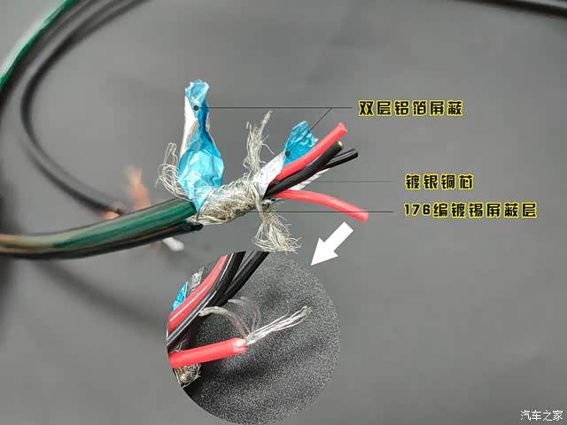

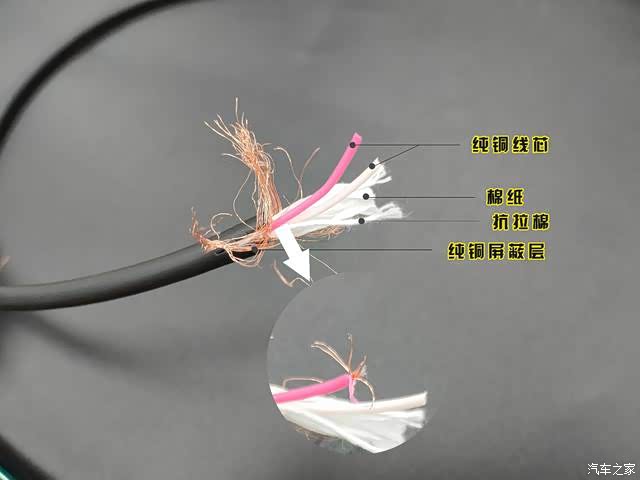

这是剪掉两条线之后的线身内部构成,我们可以看到开博尔镀银卡农线采用的是双层铝箔屏蔽层加176编镀银铜屏蔽层,且线芯采用4绞合,每芯含43根镀银铜丝;而另外一条采用的是纯铜线芯+纯铜屏蔽层+棉纸+抗拉棉构成。
众所周知,镀银铜线具有很好的导电性能和耐腐蚀性,这两点优于纯铜,另外,开博尔镀银卡农线的镀银线芯外围用了两层铝箔屏蔽和镀银编织屏蔽层包裹,可阻断环境干扰辐射,降低损耗;另一条卡农线的屏蔽环境是非常粗糙的,果然是对比出真知,线身太细,里面的屏蔽层是不会有多好的。而开博尔镀银卡农线的屏蔽层以及用料都是属于比较高级的。

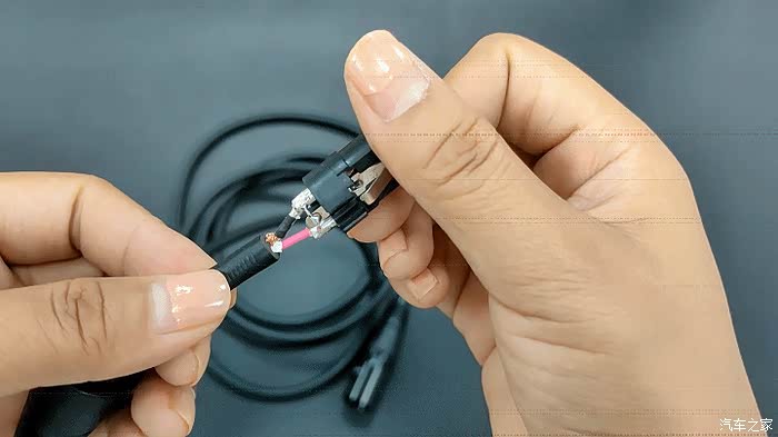

最后,我们来看看开博尔卡农线的连接器部分,首先我们要知道平衡线接法是2为热端(正极),3为冷端(负极),1为接地,简单来说就是2正3负1地线,这么接是平衡接法;2为热端(正极),3+1为冷端(负极),这么接就是非平衡接法,所以卡农线连接时一定要注意,不要接错,不然声音底噪会非常明显。
另外,作为卡农线中尤为重要的一环:焊接工艺处理非常重要,开博尔镀银卡农线采用的是含银焊锡,焊点饱满充盈,可以让连接头部分更结实不易断,坚固耐用。
这样看两者的对比还是蛮明显的,开博尔镀银卡农线在焊接处用胶带缠着以保护焊点,而另一条线则是将焊点裸露在外部,没有任何保护。
Neutrik(纽崔克)的连接头公认质量好,使用久了里面的铜片也不容易松动,同时它的锁止机构比较牢固,可以很好地保护线与连接头之间的焊点不至于在意外拉扯中导致焊点断开。

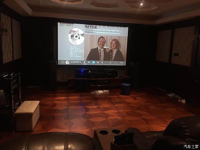

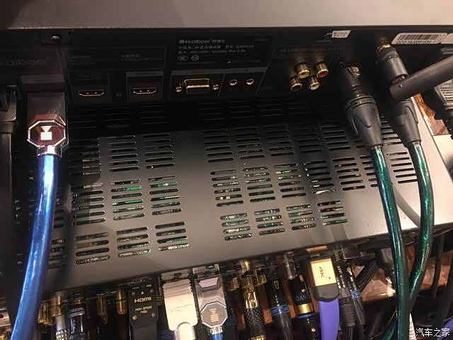

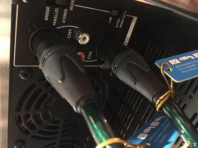

首先把4K UHD蓝光硬盘播放器设置成平衡输出,用开博尔卡侬线连接前后级功放,测试了几首歌曲比如《牧人之歌》和***的《安河桥》,还有一些DFF文件音乐。
最直观的感觉就是可以感受到低音变得厚重,藏迷里面的羊皮鼓,安河桥里面的鼓点都比RCA输出要显得清晰得多,不轰头,整个动态更加的完整,歌曲的细节更多,声音显得更加的伶俐,整个音响室就像打破了原来"卡脖子"的现象,音乐效果一下子豁朗开来,得到了非常高的提升。这其实是跟卡农线的线芯材质以及线材的屏蔽层有关,镀银铜加上双层屏蔽确实可以降低音质损耗,可以让效果更上一层楼。
