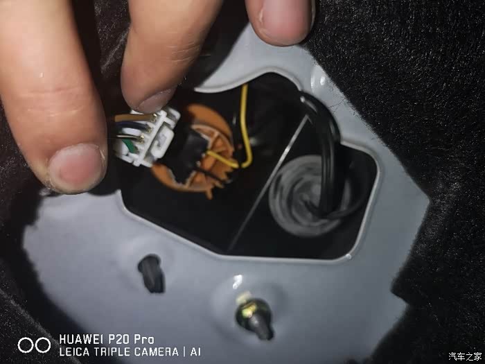

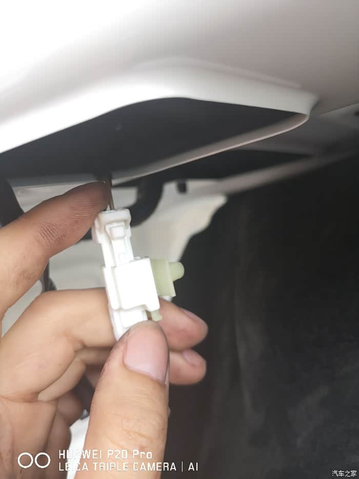

按住两边往上推把线头拿出来
插头拔掉即可

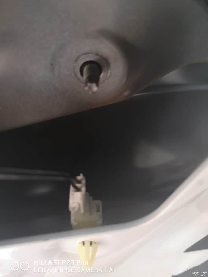

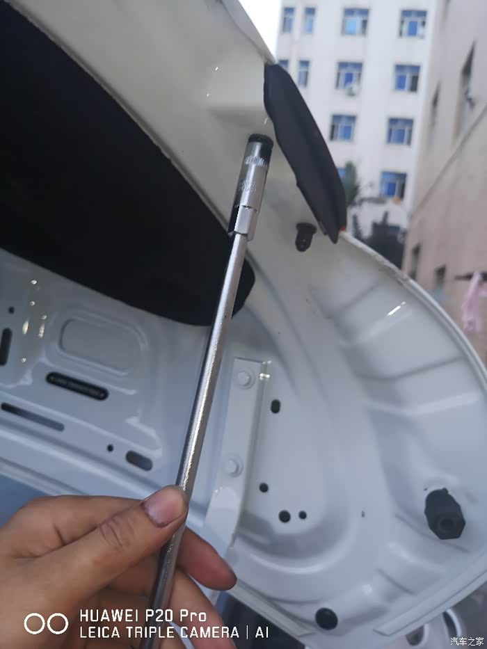

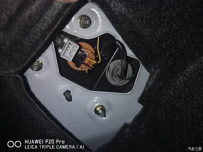

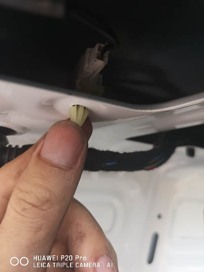

大尾灯也是3颗螺丝同样用10m小扳手拆
注意拆大尾灯螺丝要小心拿好 不然会掉下去
大尾灯插头拔掉即可
尾灯往后面推一下就可以拿出来 里面太脏了

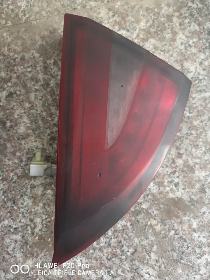

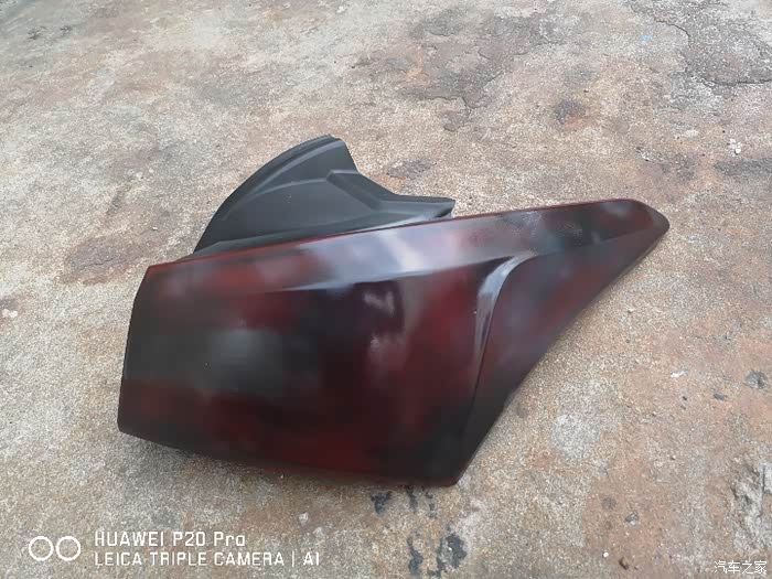

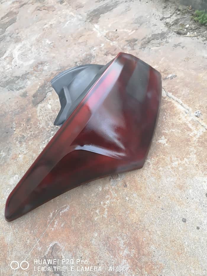

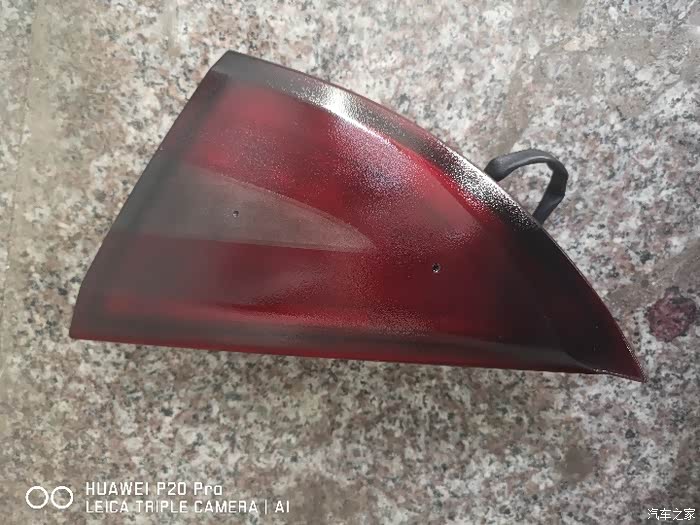

第一遍喷黑色漆
喷黑色漆的时候可以先拿一张纸做一下实验,看下你拿多远怎么喷会得到满意的效果,不要直接拿着对着尾灯就是一顿猛喷 ,那样会很黑 会影响到刹车灯的亮度,转向灯的亮度,同样影响到了我们自己的安全。

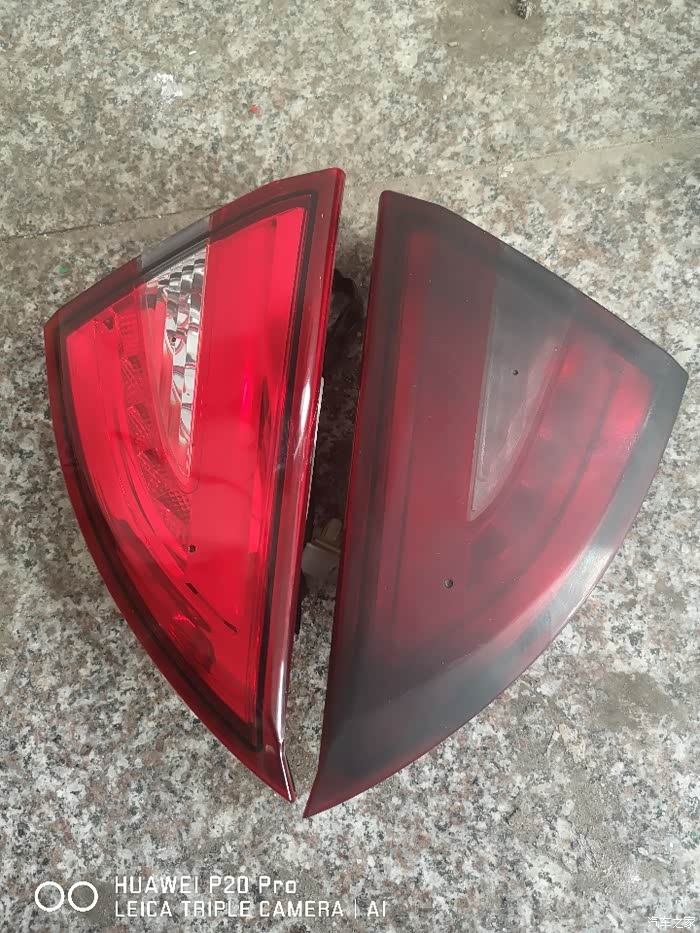

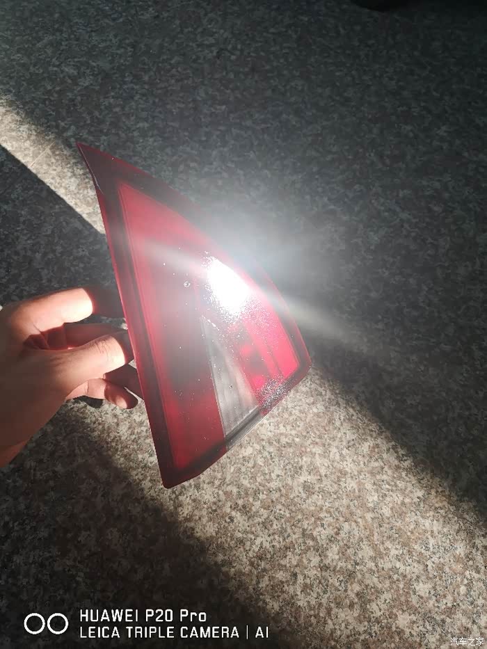

这是喷了黑色漆还没喷光油 跟原厂没喷的对比一下

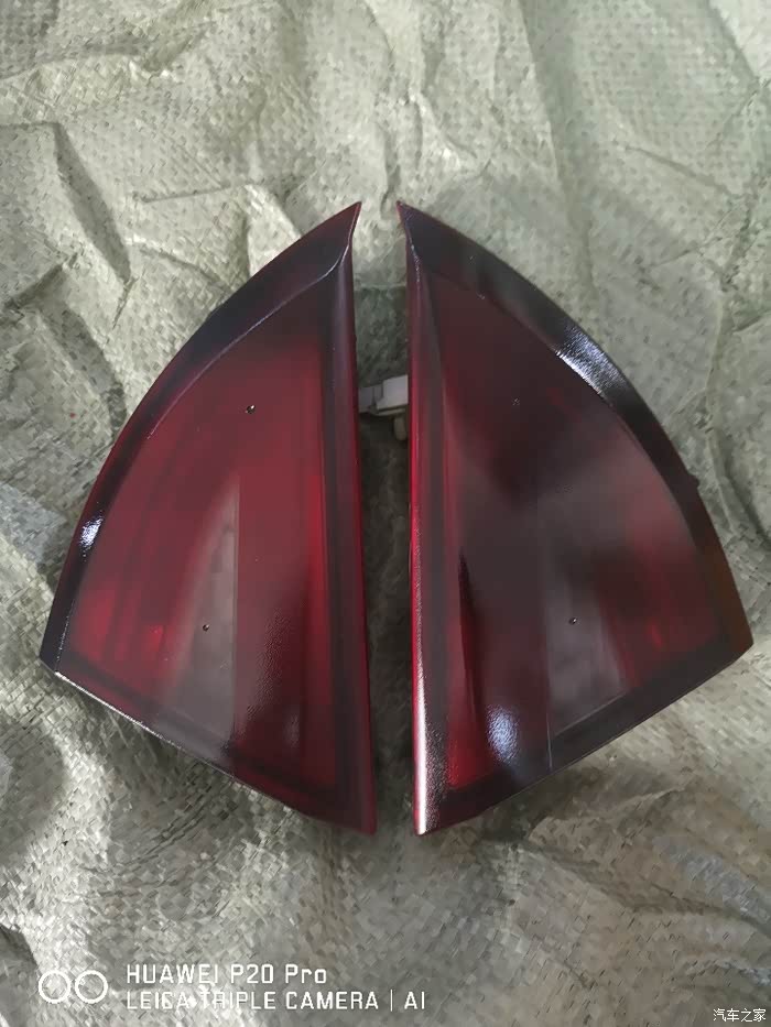

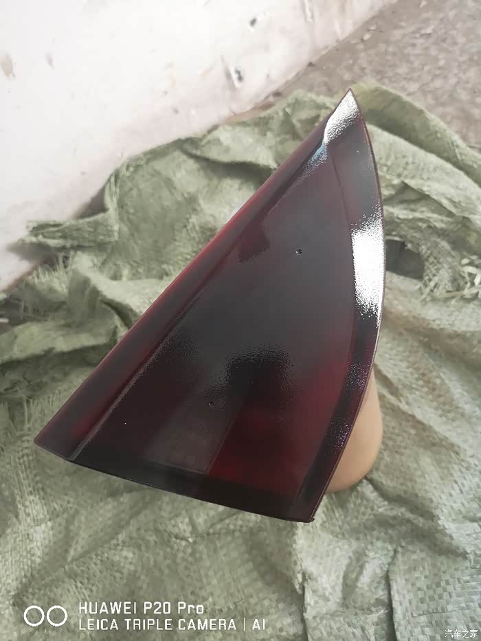

喷第一道光油
喷光油可以靠近一点点但是不是太用力不然喷太多了会发白,光油可以控制亮度 光滑度 自己可以拿东西实验一下,为什么要喷光油呢,如果没喷光油黑色漆不仅仅会积灰 而且不喷光油黑色漆洗几次车就掉了那样会很难看,
第二道光油
光油喷厚耐用性更久 这是以前我自己就喷过其它车型的,

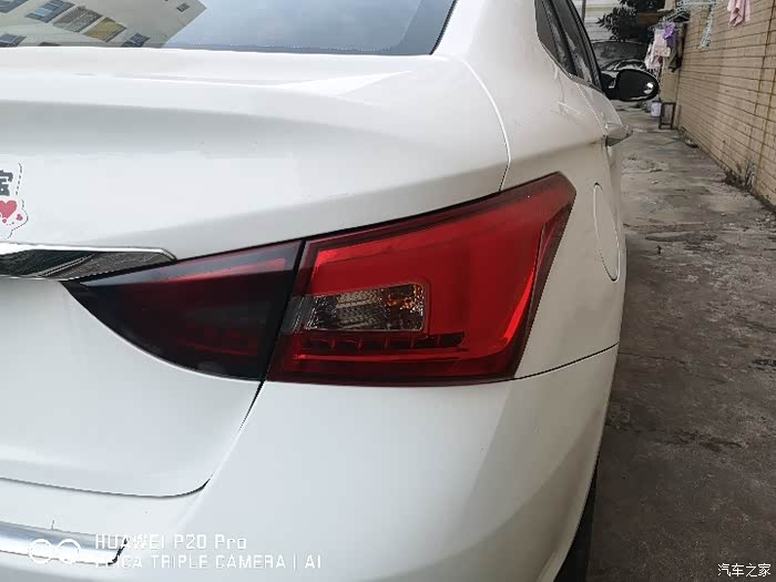

两个小灯就搞定了

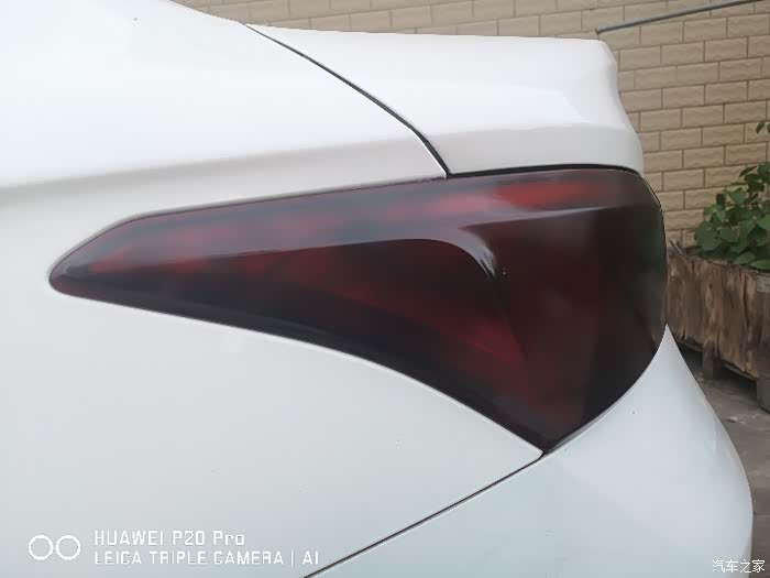

在太阳下效果
太阳反光效果

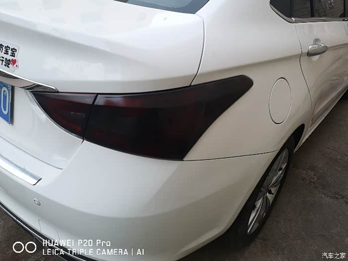

大尾灯效果
大尾灯效果

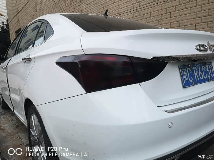

我怕影响灯的亮度所以没喷太黑
喷漆跟没喷漆的效果
装车效果
看着显得车漆更白
右边再来一张

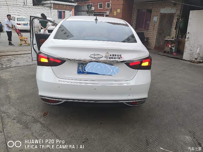

来张整车效果

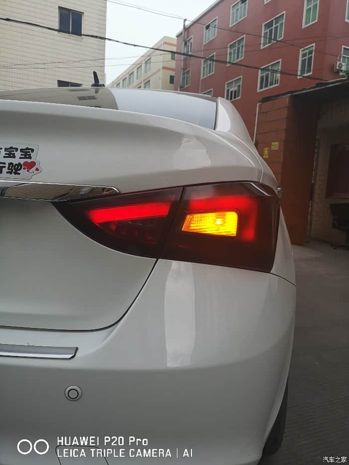

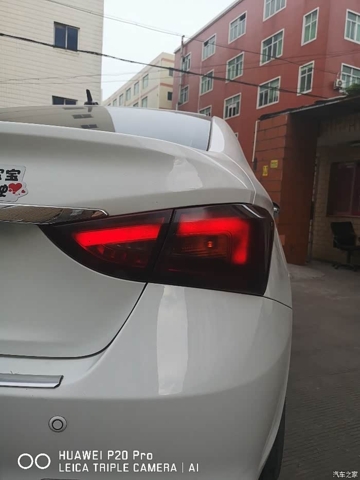

开灯效果
由于没有人帮忙踩刹车只能看转向灯亮的效果跟示宽灯亮的效果了
靠近来一张
再来一张
