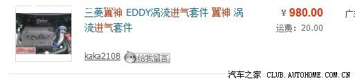

山寨牌子我就不说了。
    SIMOTA的两款是注定悲剧的,CF系列虽然有比较完整的碳纤包裹,保护了冬菇进气温度,但是却忽视了进气撞风的问题,没有这个东西当你节气门打开,冬菇360%吸气时,仍然吸的是周围热空气,同时效率还没原厂的好。CB2,碳纤风箱,我承认是成功的设计,而且在某些车型上效果良好,可以达到全转速的扭矩和马力都好看,但是翼神这款····你把这么大的进气口对准机舱内面???多的我就不说了

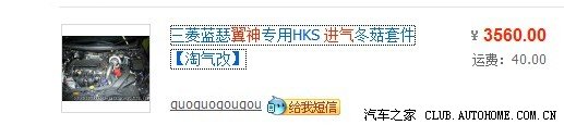

    HKS原装位海绵冬菇:这确实是款效率很高的冬菇,但是你连一个基本的隔热措施都没有,想市区的时候冬菇直接对着吸头段过来的超高热空气??????即使高转后,从前面进来的冷风也因为你的冬菇位置而大打折扣!

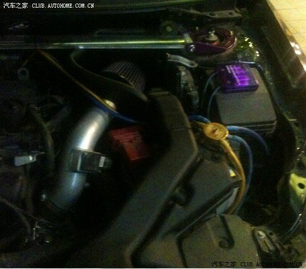

KN69,我的悲剧开始:
    价格是嗷嗷的,金属管看上去做了隔热处理,有专门设计的隔热板(当时我以为也是做了隔热处理,流量计下移,管道加长相当于做了适当的脉动效应处理。恩,看上去不错。至少我当时是这么想的。在没有其他东西可以弄的情况下,就先搞套这个来试试吧,实在不行就做电瓶后移,从新设计位置。好吧,至少我当时是这么天真的相信KN69的。
东西弄来后先原装位上车开几天试试(让行车电脑有个适应),目前第5天。重庆各种路况都走过了
现在我来报告下测试结果:我草他大爷的KN69。太让我失望了!!!!!!!
合金进气管没有什么隔热处理,那板子只是起个导流的作用而已,没有隔热处理在那个位置该是啥温度还是啥温度。市区正常情况下,我原来是8.X,这几天是11。2.0的4B11变成1.6的克鲁兹,我绝对没夸张,真的是这样,在重庆的朋友不信的可以亲自来开开(但是要快,过几天就要改造),和我原来的比起来差太远了!!!!拉北环高速到合川,去长寿,这东西在转速过4500后才对比原来的配套开始有感觉,同时油耗·····以前高速是7.X左右,现在同样的习惯开,速度也没彪,油耗9.X。我草他大爷的。太悲剧了。今天我重观音桥回家,机场路上起搏中心堵车,回家停到车位后,开机舱盖一模进气导管和隔热管,**,那热得···,隔热效果比原厂的差多了。
你KN设计进气管路多少也得考虑到实际情况吧,翼神这款你要以原装位为卖点,那么就应该做好隔热措施啊。你一款东西卖那么贵,这点基础都还做不好,确实太······。
