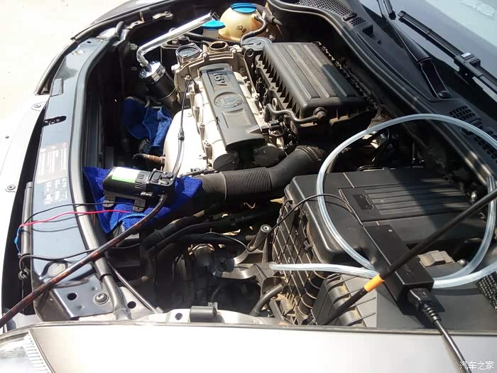

12V直流电源,四氟管4X1,一米长,10mm的软管,雨露牌隔膜泵,一只废机油桶,自帖带,剪刀,新机油和机滤,还有专用机滤帽子扳手,新机油4升,新机滤一只,马勒的,当然,最后还要用电脑连车,用5053软件对行车电脑的保养参数复位,不然会一直出现小扳手提示,

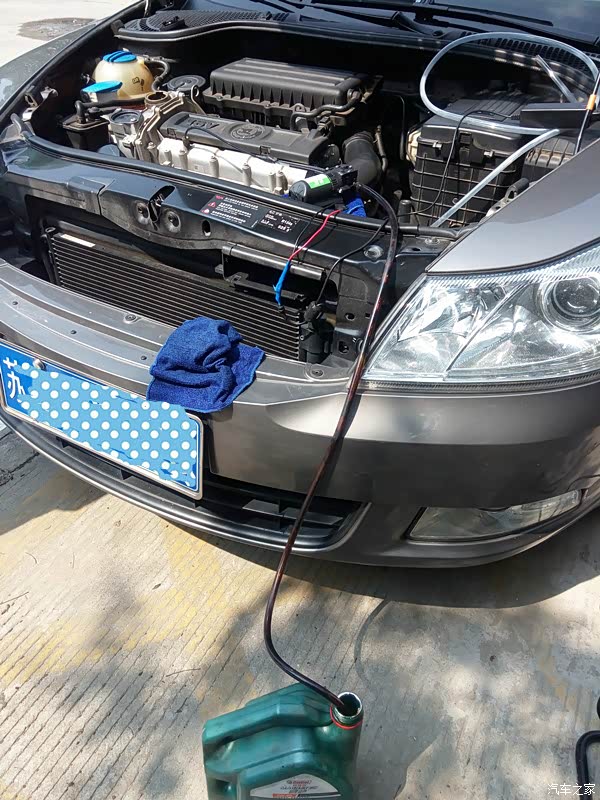

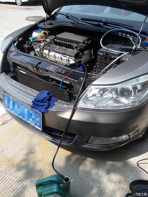

将油标尺拔出来,用四氟管插入
硬的四氟管一头一定要插入泵进口接头内,外面再套一段10mm软管,防止抽油时吸瘪,
最后抽出约3.2升废机油
抽出旧油进废油桶收集处理,同时可以查看抽出旧油的量,

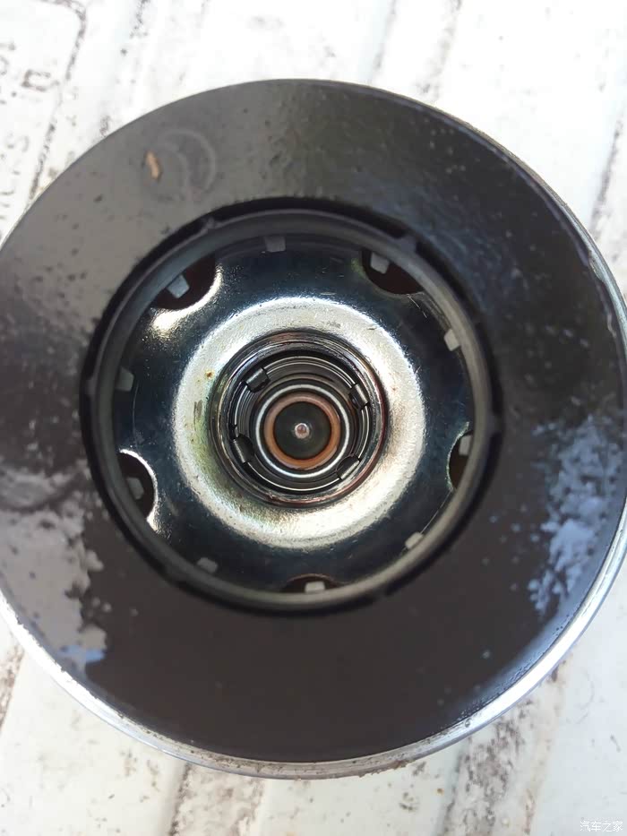

某宝上有卖,机滤扳手,很合适,也不用拧太紧
四氟管与软管接头处用自粘带缠绕,不漏气,四氟管较硬不会被吸瘪,旧油就很容易抽多

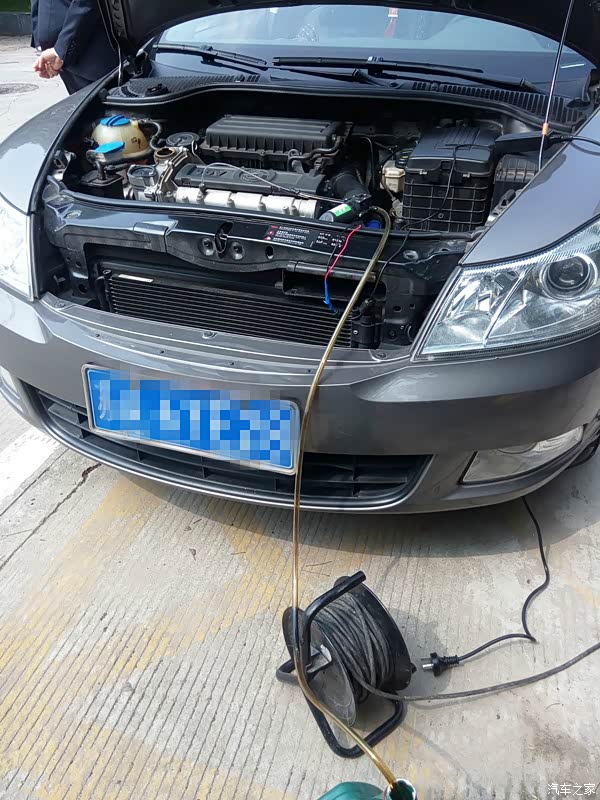

隔膜泵30元左右,网购的,劲很大,不到十五分钟抽完3.2升,
连接图
四氟管可以在内部上下调整进入长度,直到抽不出为止,

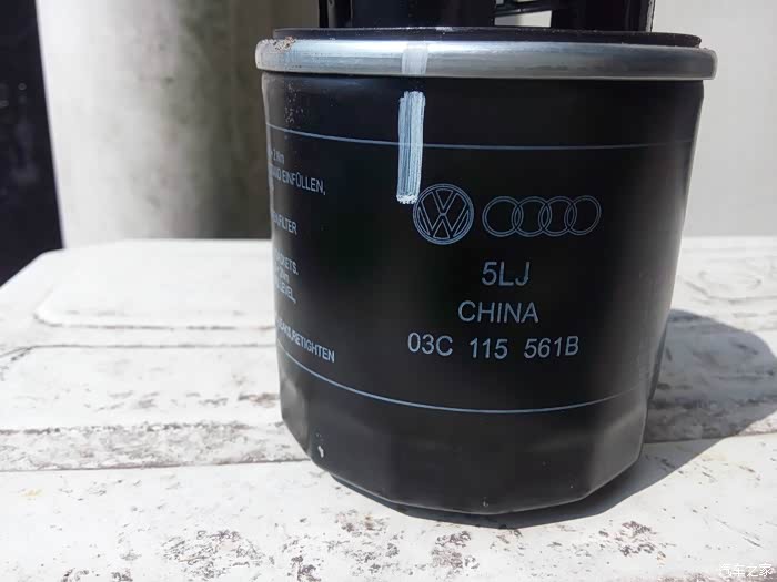

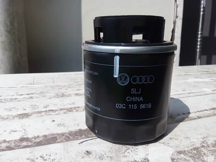

这是4S用的滤清器
喜欢自己动手的朋友,可以试试,很好,抽完后加入新机油,3.2升左右,检查油标尺刻度,到中间位置就行,拧上离机滤,发动车3~5分钟,查看有无漏油,无,正常,再查下油标尺,完工!希望对大家有帮助/
