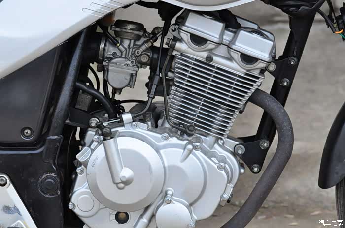

发动机特点是铃木先进的124.5ml,其四气门双顶置凸轮,无声小链条,静音齿轮配置,使发动机马力强劲且噪音小。与SV、OHV及OHC结构相比,DOHC结构往复运动零件大大减少,这样有利于转速的提升,从而提高发动机的功率。高性能发动机除了采用DOHC结构外,还采用多气门机构,这款四气门发动机机构明显加大了进气通道面积,提高了发动机最大功率。同时,每一排气门的受热面积减少,有效地掏了气阀的飞脱现象,提高了发动机的临界转速。当然由于气道通道面积的增加,可适当的减少气阀升程,有利于改善配气结构的动力特性。
TCSS双涡流双圆型燃烧室结构是日本铃木公司高科技的结晶,它通过双涡流的形成,最后压缩时挤气效果及薄型活塞头部的设计大大提高了火焰传播速度,从而使发动机特性和经济性极大改观。只有高效的燃烧效率和优良的充气效率方能称得上一台高性能发动机
铃木公司先进的外油路冷却系统,使发动机温度适宜,润滑更好,增加了单平衡轴机构,有效防止发动机振动。10个离心块的超越离合器(普通3个)使发动机接合更平稳。离合器摩擦片上装有阻尼器,在频繁的离与合中,减少了摩擦片与外罩组合的侧向冲击,延长离合器的寿命。输出轴注塑链轮的采用明显改善了变档时的冲击状态,减少了链条与链轮的撞击,从而大大减少传动噪音。

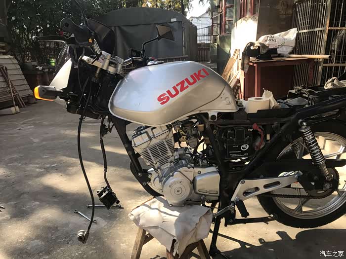

到我手上的不管什么车都要经过我亲手“调效”方可入室,不舒服的地方都要尽量恢复到新车状态,强迫症的人就是自己与自己过不去。因为同时一起回来的SRV200也在整理,订原装配件(必须原厂原装),由于车辆年数久远,有些原装配件很难找…喜欢玩老车的朋友记住,一定要有时间、精力,金钱…不要一时图便宜,入手一些成色很差的车,那后果更掺,付出的时间与精力等算起来更得不偿失,当然看你最终对它的要求是什么样的。2台车前前后后整理了差不多2个多月,基本每周休息天都在趴在这上面。

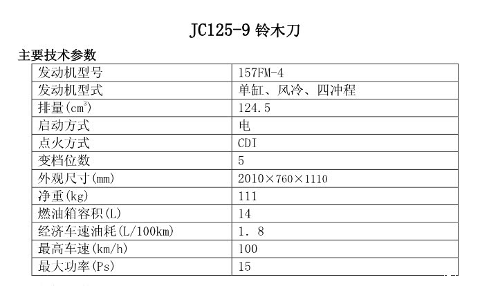

在那个时代号称最强最贵的125(1999年售价18000元),净重只有111kg,曲轴转速12000,最大马力可达15匹,极速轻松120km……我还是想谈谈我的实际驾驶体验,小排量单缸DOHC配四气门结构的车在二十多年前只有铃木“刀”,现在这种配气结构的车也没几家在生产,目前阿普利亚150系列好像也是这种结构。缺点是起步低钮会不如OHC的2气门,但这台铃木“刀”的起步要比我想象中好很多,稍带一点转速车就很轻松的起来,与111kg的重量有很大关系。原装把手比较平照成坐姿比一般街车要趴,略显小战斗,前后悬挂调校偏舒适,前减直径虽然只有30mm,但过滤很细致,并不像这颗四气门发动机这么“运动”,当转速拉起来过6000转就像本田VTEC开阀一样,跨下又会一股力爆发,速度表指针很快就会到100码。高转时发动机声音非常绵密,动听,与普通单杠车很不一样。前碟刹车全套(上泵、刹车开关、油管、制动片、制动盘)引进日本原装进口的NISSIN,刹车皮与刹车盘反馈很黏,加上车重本身非常轻,手指捏一下马上会作出反应,精确明锐,效率极高,不会拖泥带水,由于先前提过悬挂设定偏舒适,急刹头部有轻微点头现象。

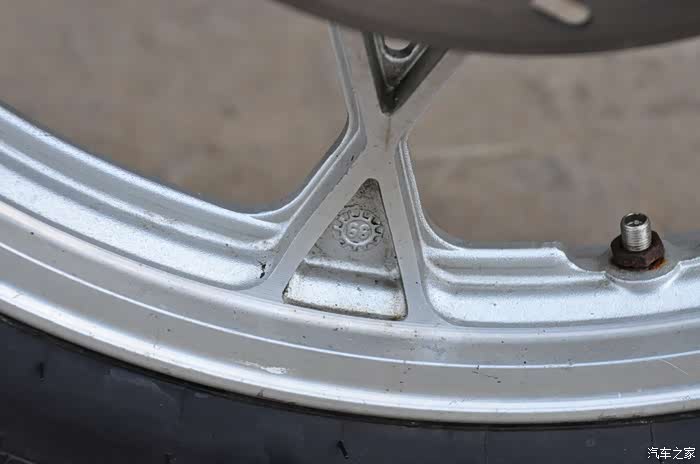

2,轮毂:刀是进口五星款,与GS125一样,但不通用,刹车卡钳座与刹车盘安装位置不一样,2000刀是三幅式轮毂。

90年代铃木一代名机,DOHC双顶置124.5ml发动机,外油道设计,转速红区12000,实际可到13500转,最大马力15P

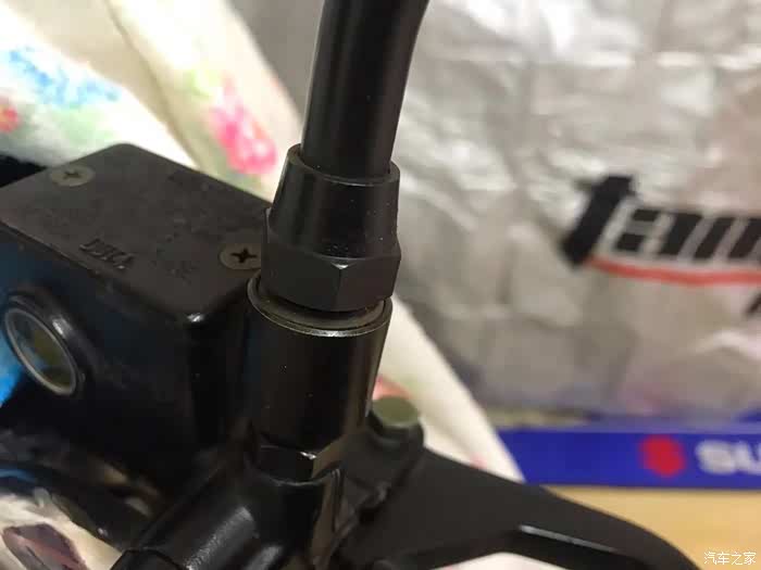

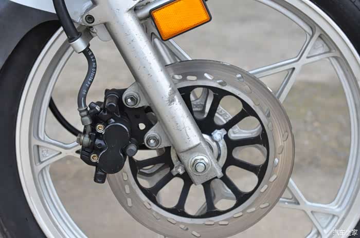

全套日本NISSIN刹车套件
99年进口轮毂

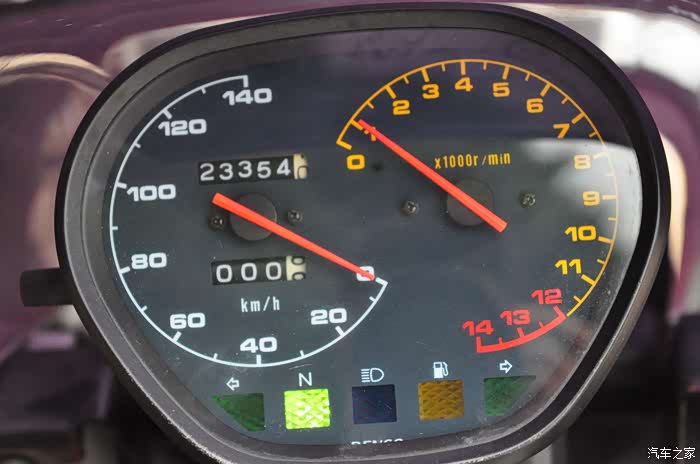

KATANA标志性仪表,日本原装DENSO生产,转速与时速表双向逆时针升级,更具运动性

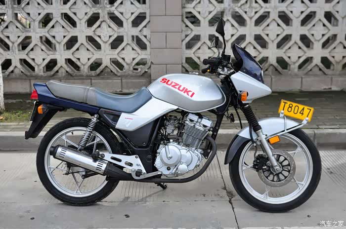

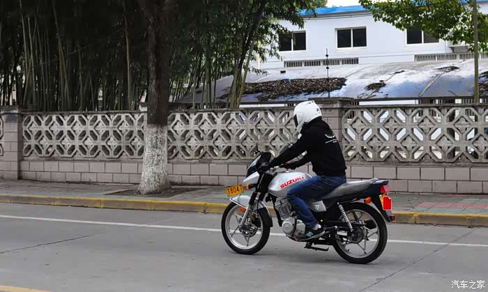

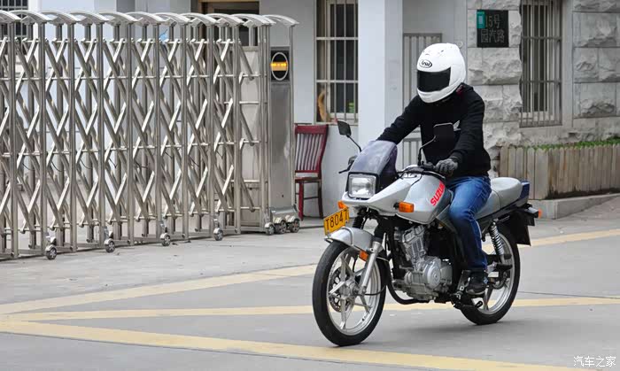

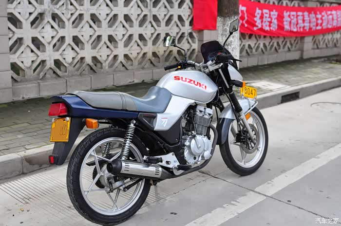

刀的这个外形设计在2-30年后的今天看还是不过时

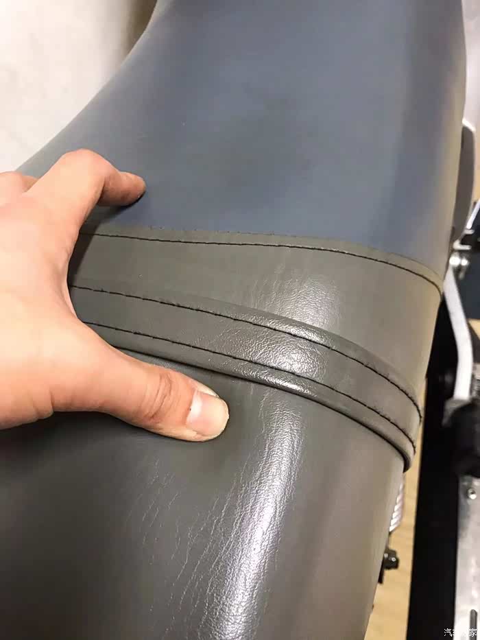

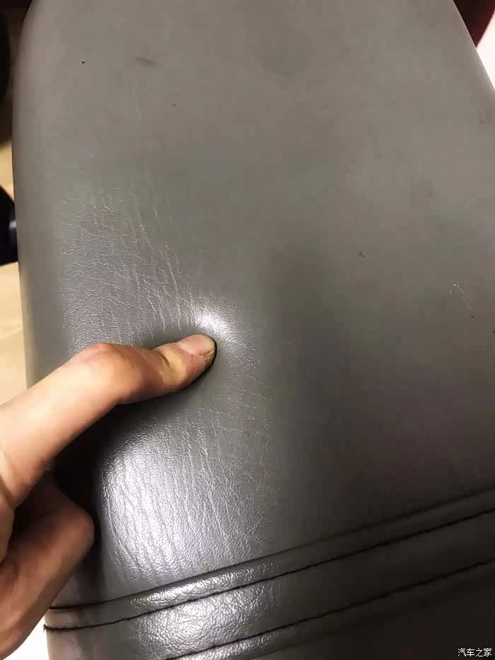

原厂双色坐垫
皮质柔软,手感极佳的原厂坐垫

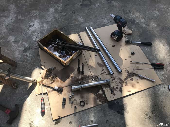

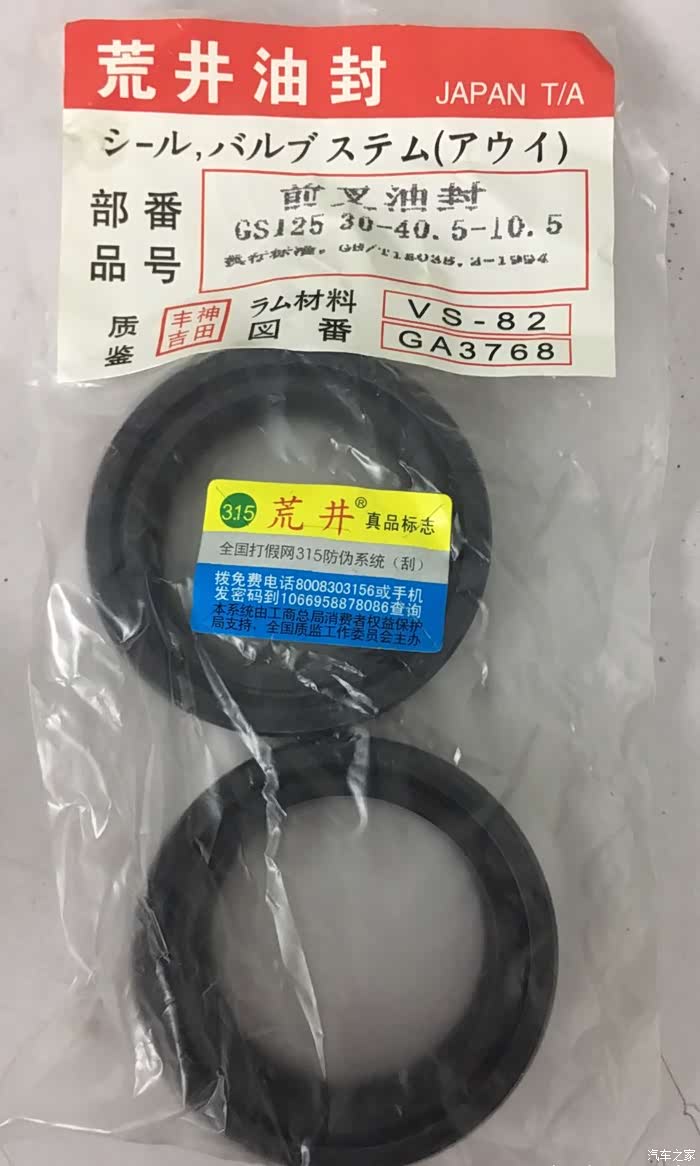

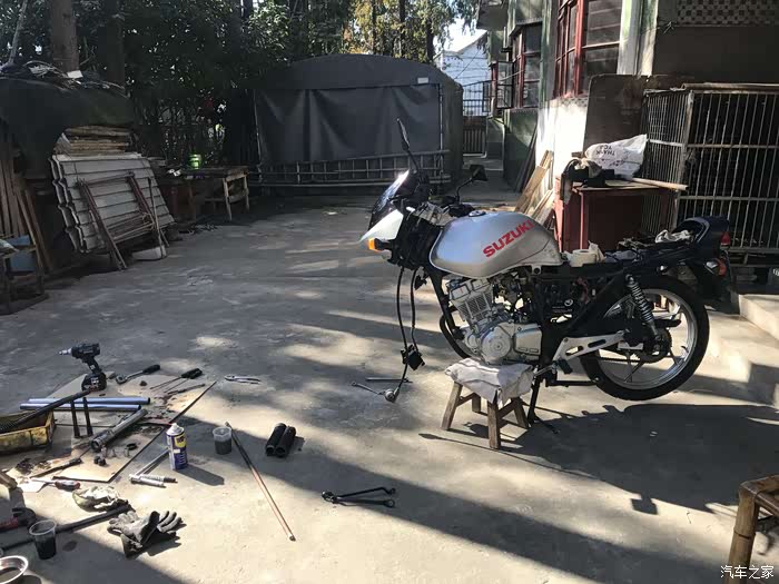

各部件整理,换前避震进口油封,重新加注进口10W避震油
进口前减震油封,直径30mm
