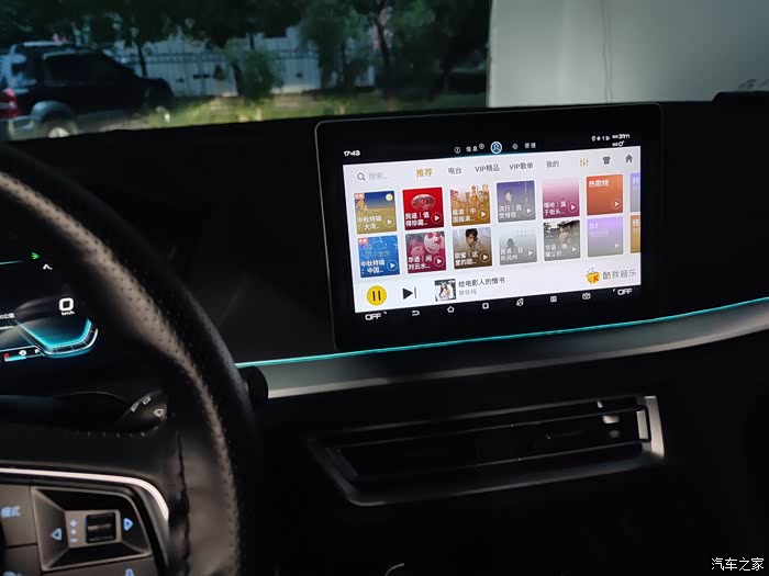

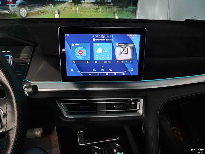

原来的10.1寸小屏幕
10.1寸小屏幕

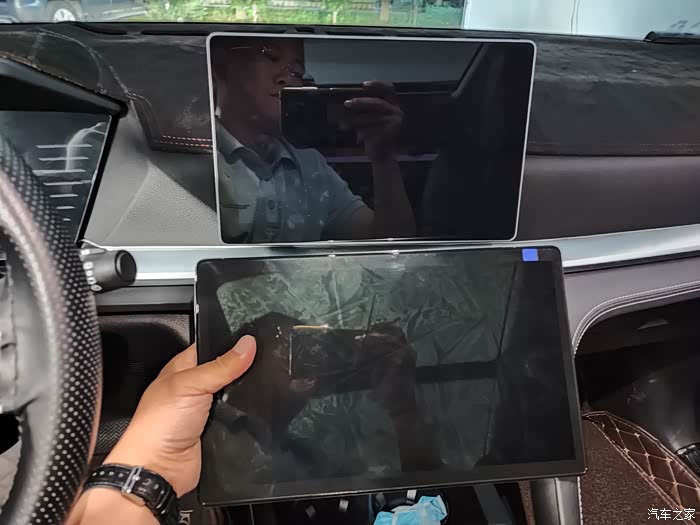

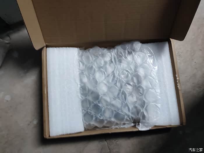

开箱验货
完美大屏
大屏小屏对比

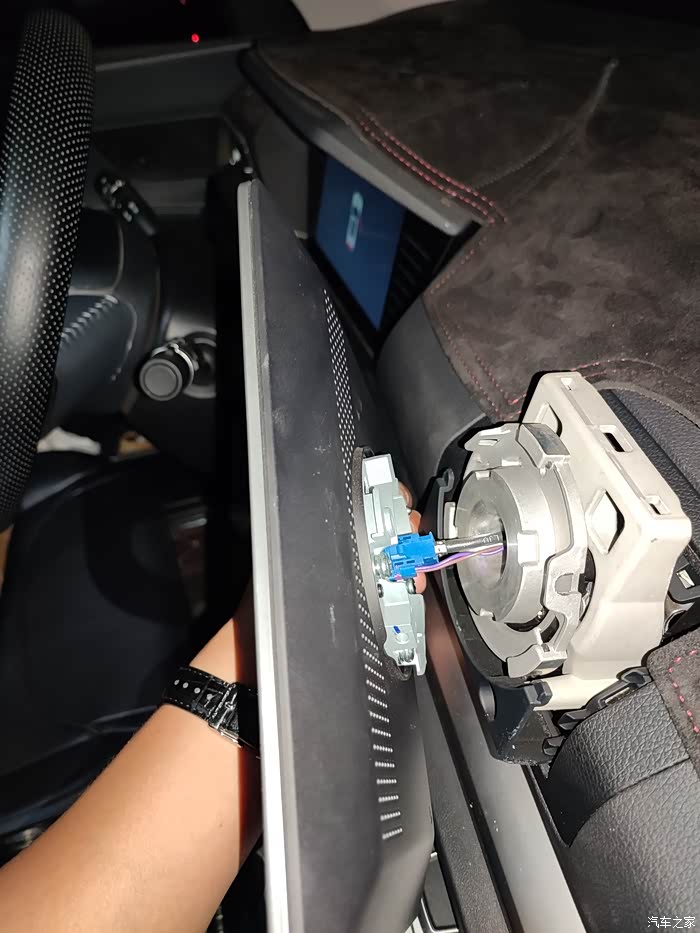

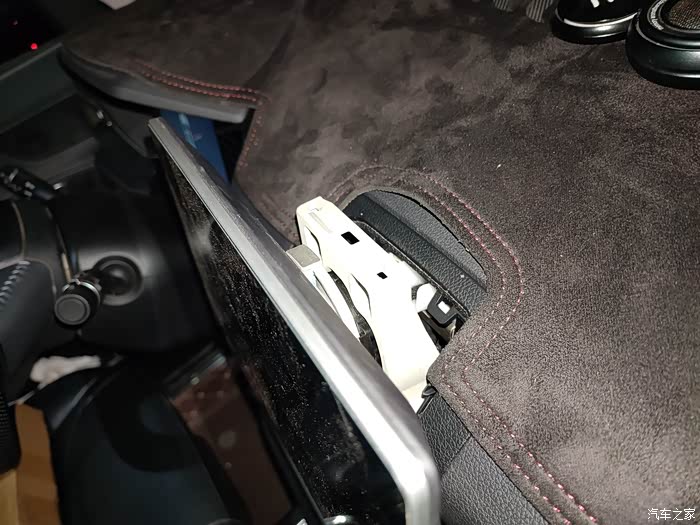

扒开后盖,这个需要从一端底部往上顶,顶开后再顶另一端,就拿下来了
拔开线束
裸奔
安装12.8寸大屏幕

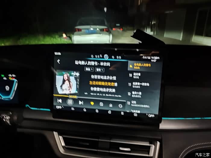

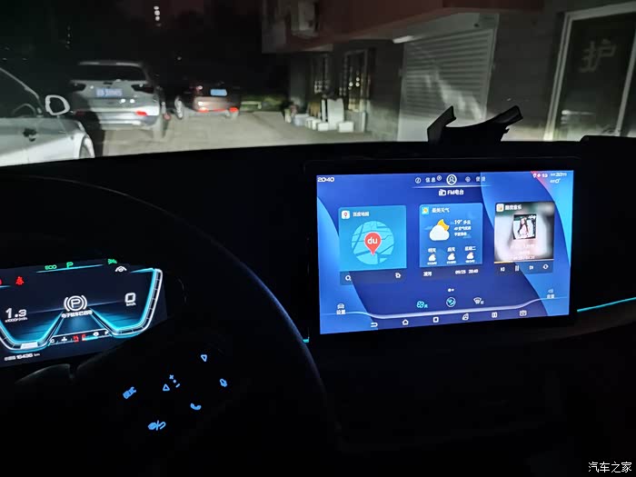

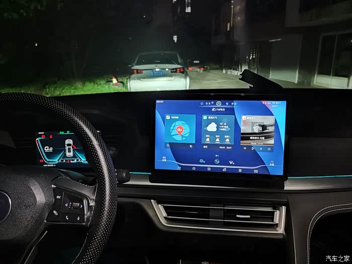

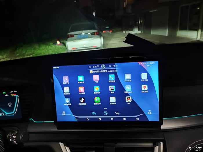

开机完美显示
字体瞬间变大

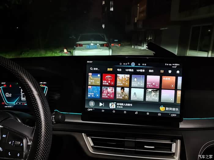

还是大屏香
大屏香

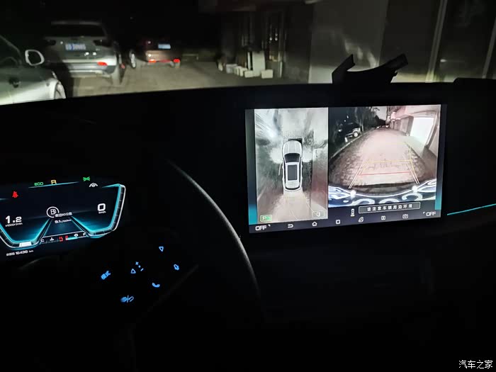

倒车显示更清晰了
完美
完美
