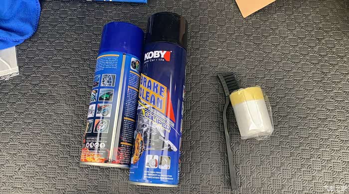

这个是我在马家买的卡钳改色套装,一瓶是红色自喷漆,一瓶是卡钳清洗液,一把小刷子,一包塑料袋用来包裹卡钳之外的轮盘

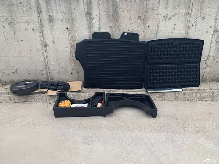

开始之前,找了一块干净平整的水泥地,车停好把后备箱清理干净

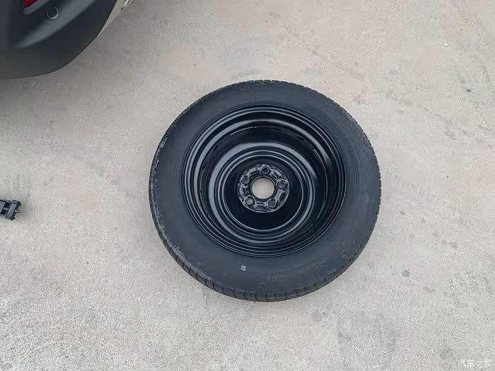

把备胎也拿了出来,顺便清洗了一下后备箱底层
瞅瞅这备胎,说实话真不能用,感觉还不如没有的好,省出的空间干别的用。嘻嘻嘻嘻

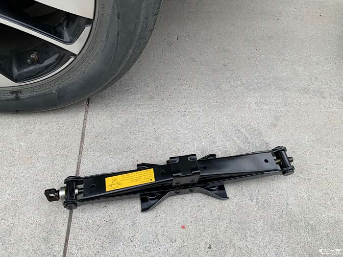

主要是用这个原车自带的千斤顶,调换轮胎必须要用到它

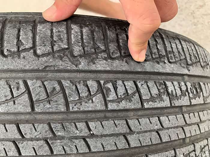

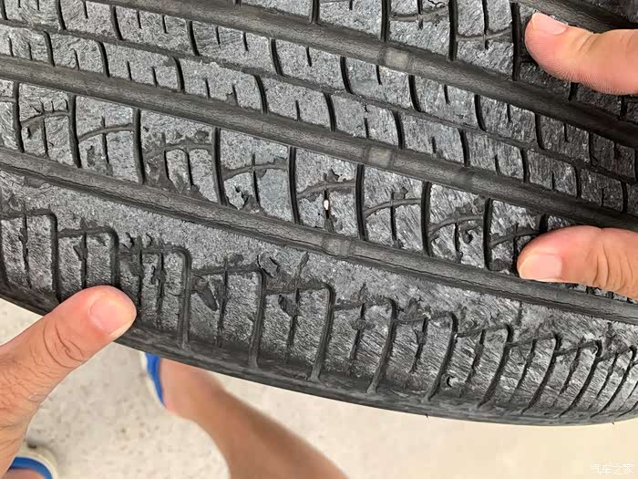

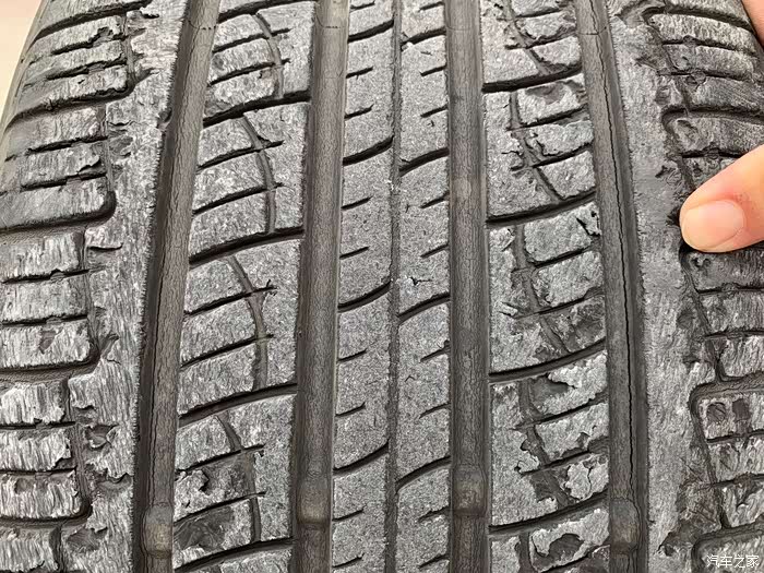

为啥要周期性的调换轮胎,你看看我这个车的前胎就知道了

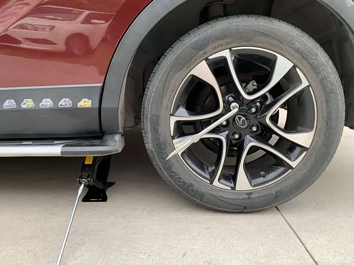

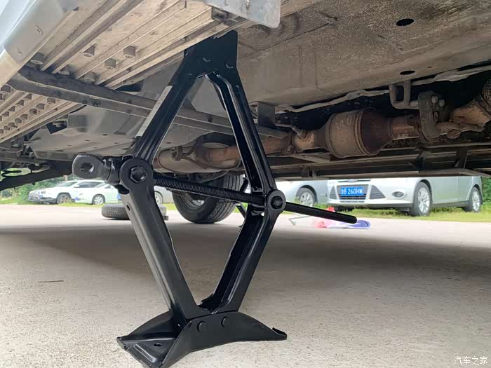

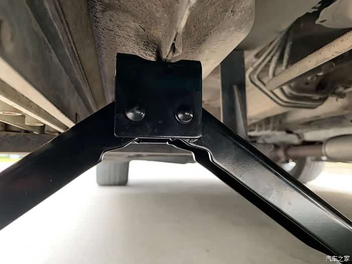

先把千斤顶摇起来,能***底盘下即可
看到这个梁了吗,千万别卡错了位置,这个位置大约距离轮胎10多公分的样子

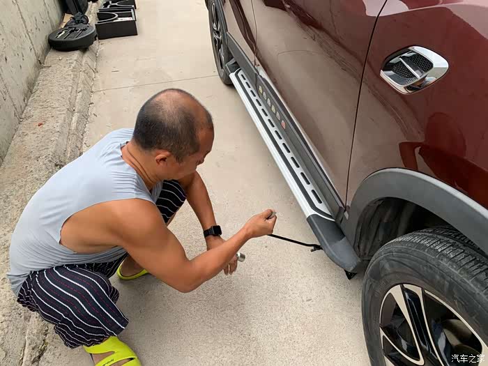

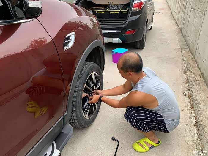

在举起车身之前,记住了先把轮胎的螺丝松开,这样保证安全
这个角度能看的清楚,车子已经举起来了

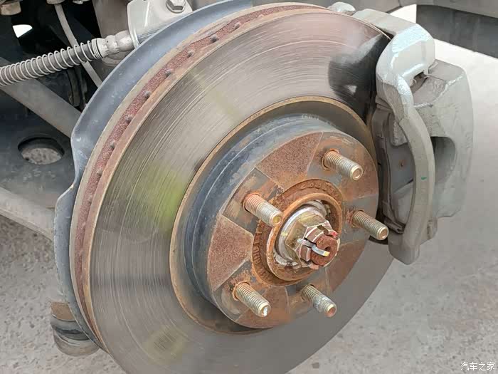

轮胎的螺丝松了,就可以把轮胎拿下来了。轮盘边缘的铁片也是锈迹斑斑,这个很正常毕竟是消耗品
我用了2套千斤顶,对角线拆卸轮胎。一套千斤顶是我自己车上的,另外一套是自家兄长车上的
没有方向性的轮胎可以前后平移调换,有方向性的轮胎最好是前后交叉调换
右前轮举起开始卸螺丝把车胎拿下来

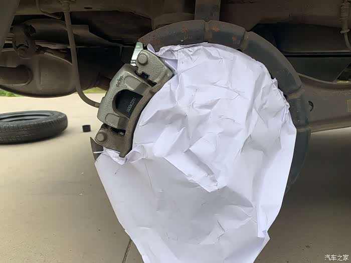

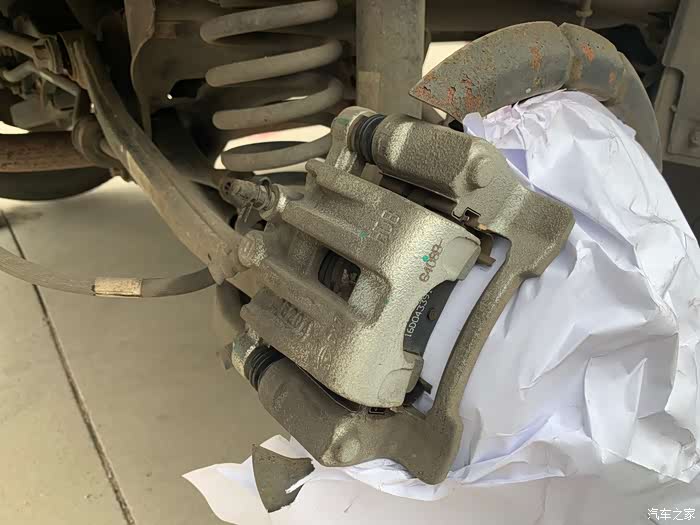

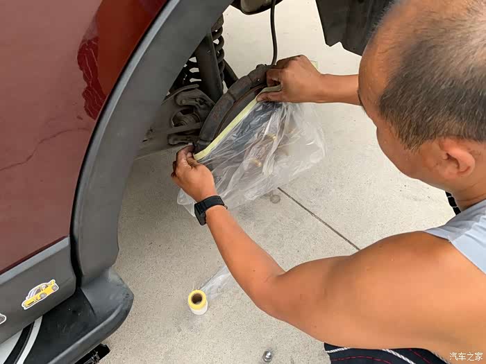

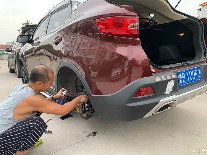

我手里用的是清洗剂,专门清洗刹车卡钳上的油灰,一边喷洒一边用刷子刷洗。这是在洗刷左后轮
这是在刷右前轮

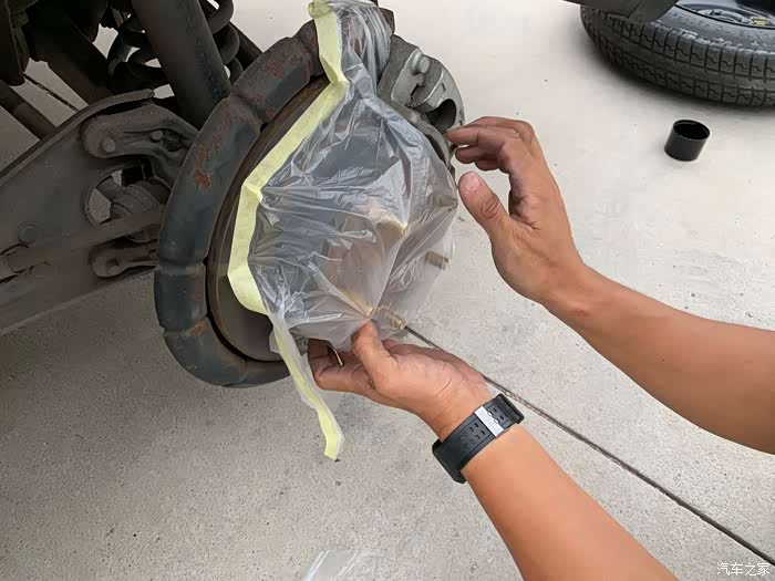

刷洗好啦用塑料袋把叉车盘包裹好
留出将要喷色的刹车卡钳

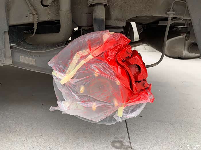

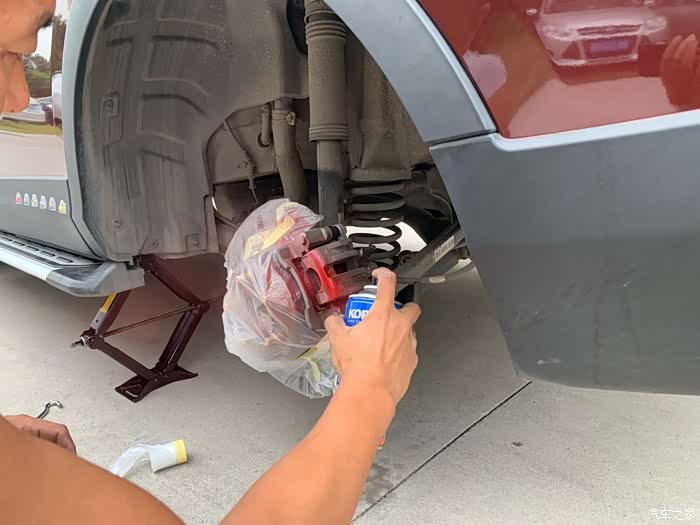

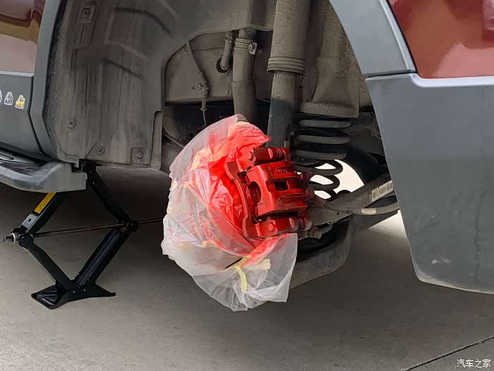

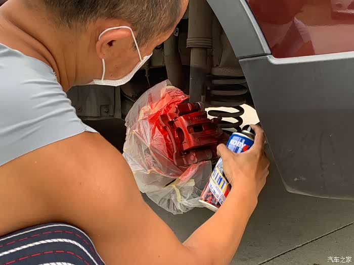

如图所示开始喷涂上色。上色要一遍一遍的来。要多喷几遍。不能一下子喷太多,太多容易淌油漆。
看看我这个一本正经的样子
仔细喷涂,轻喷多喷,切记干了再喷
基本上喷涂差不多了,等待晾干

一边一边的慢慢喷涂
喷涂好了准备晾干

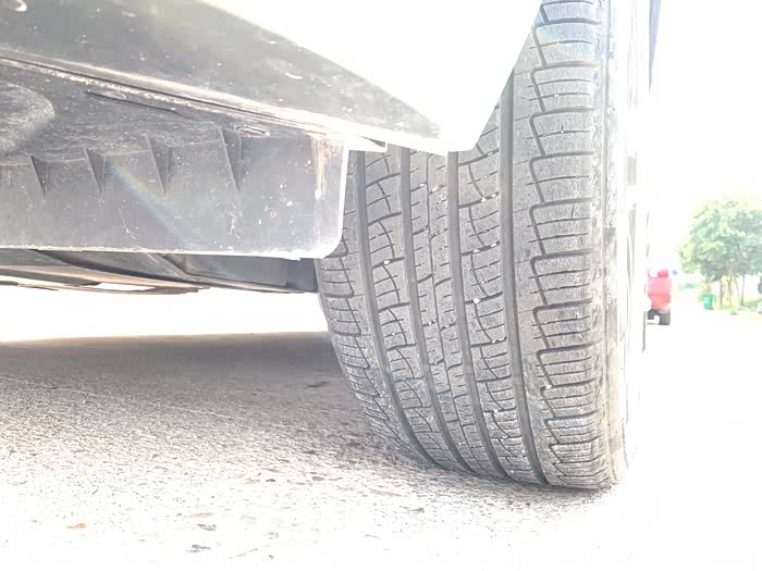

再来看看我的前轮轮胎,磨损老化的程度还能接受
想这样的情况,最好把轮胎调换到后面

这里说明一下,固定轮胎螺丝的时候,也是要对角线拧紧,千万别顺时针或者逆时针按顺序拧。

个人感觉还是用报纸包裹比较方便实用

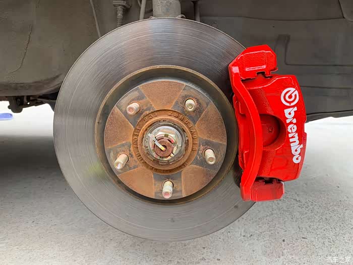

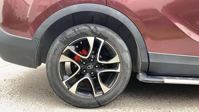

瞅瞅我的刹车卡钳,喷完了是不是很时尚靓丽。这是前轮效果
这是后轮效果,杠杠的
调换完成后,已经跑了一段时间,总体感觉不错,感觉刹车比之前要好的多了。这是右前轮效果
这是左前轮效果
