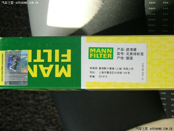

COOPER S 用的空调滤芯型号是CUK 4436,特别说一下,CU 4436是指不带活性炭的,CUK 4436是带活性炭的。规格相同,只是功效不同。
这里列举出了和CUK 4436规格相同的其他品牌型号,比如宝孚的AHC300,方牌CFA10831,马勒LAK385等。都可以互相替代。
产地德国。
二维码防伪签。这里有行小字:带活性炭的空调滤清器。这就是我前面说的CUK 中的K字的意义。

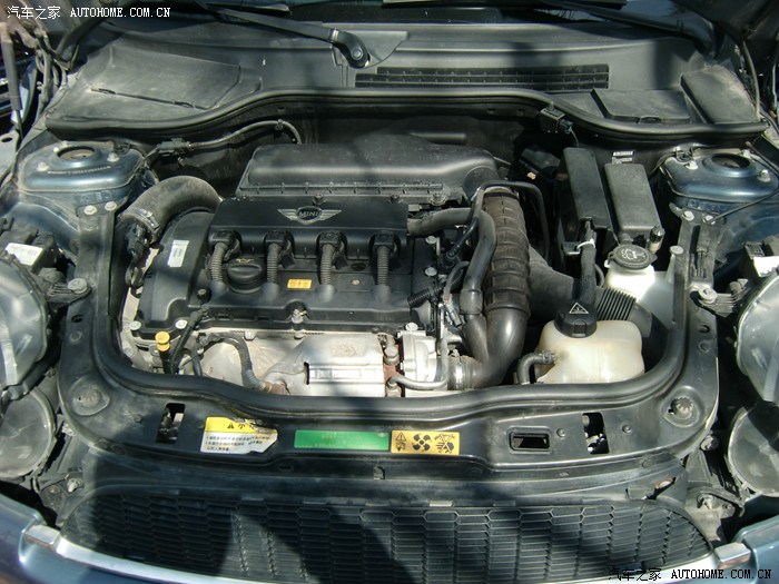

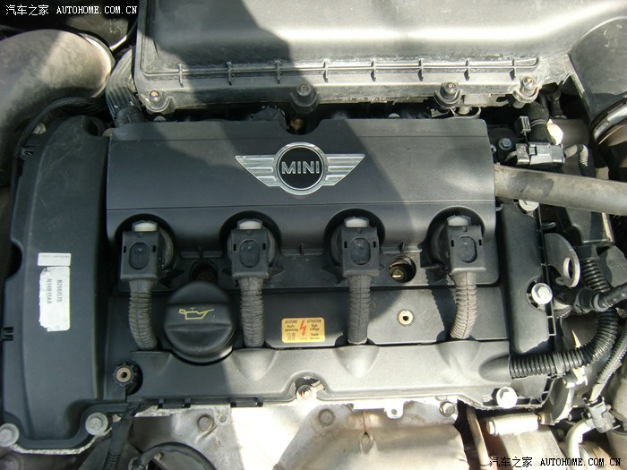

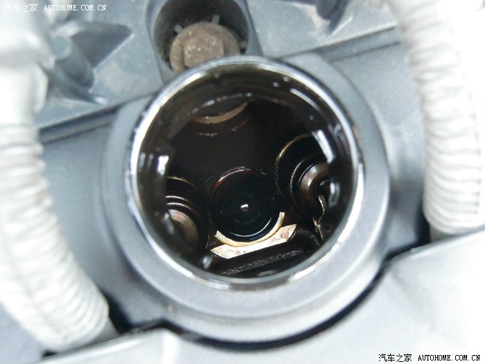

昨天用水管子洗了洗发动机。干净多了。洗发动机要在冷车的时候洗。用温和的水管子,不要用高压水枪。洗完开出去跑一圈,让发动机的热量烘干水分。
全合成机油保持发动机清洁有很大作用。里面银色的部分是金属本色。

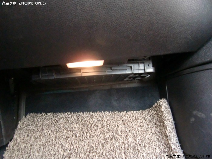

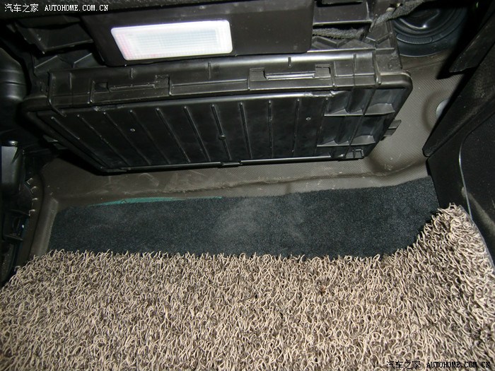

MINI的空调滤芯是在手套箱下面。一般日系车是在手套箱内部。
曾经我在奥迪4S见到一个A6L车主过来装手套箱,就是因为他不知道空调滤芯在哪里,以为在手套箱里,于是一顿拆,把手套箱拆掉下来都没找到,结果手套箱装不回去了……跑到4S花100元工时费装回去的。所以干活之前一定不要按习惯操作。

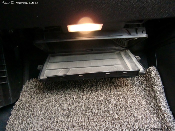

副驾驶位置最前面,照明灯后面。黑色盒子就是了。

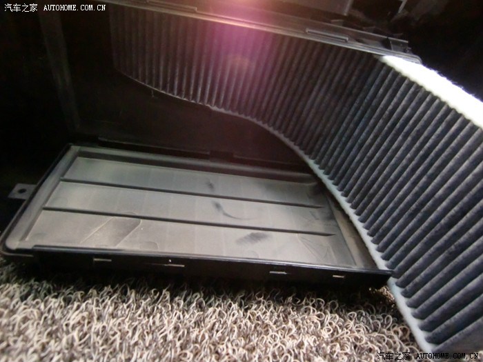

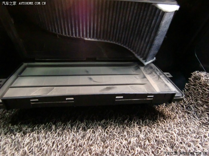

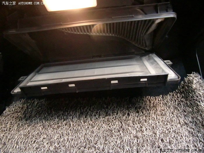

注意打开的这个盖子。盖子两端各有1个螺丝需要松开。然后抠外沿的卡子,就打开成这样了。

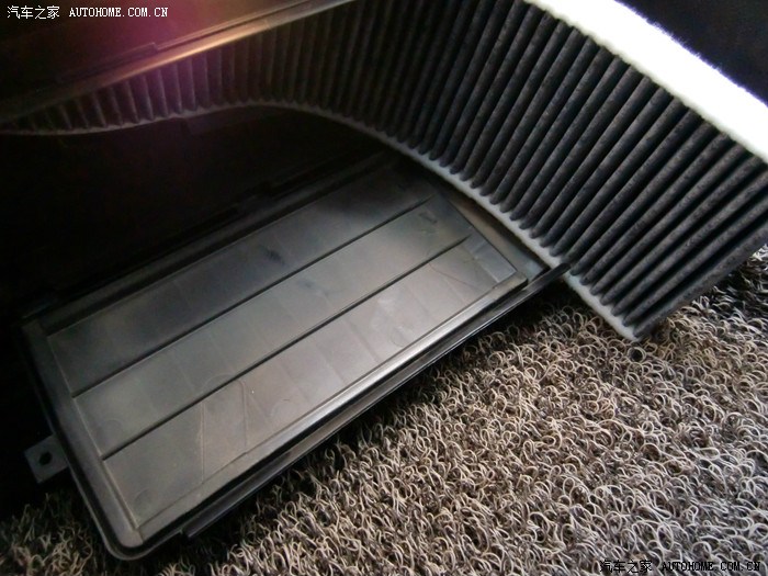

看见没有,滤芯就是这样在里面的,它是有一个导向槽,空调滤芯是被导向槽控制的。取的时候拉住末端往下拽就好。
拽下来了。慢慢拽。

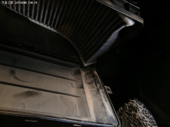

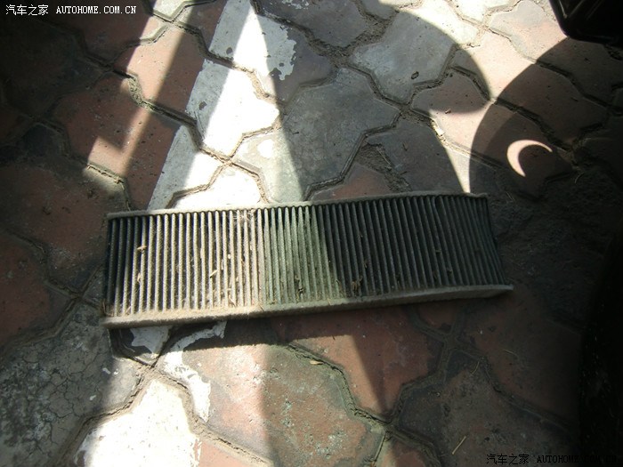

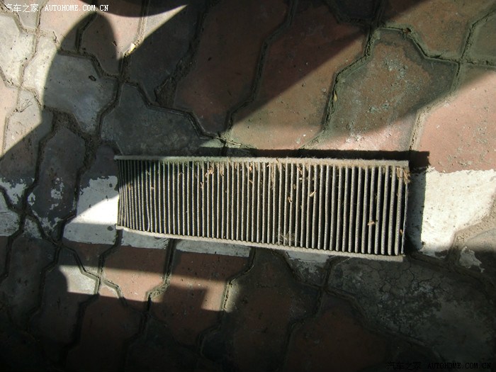

脏得惨不忍睹的空调滤芯…………
乱七八糟的垃圾和尘土已经吸满了!

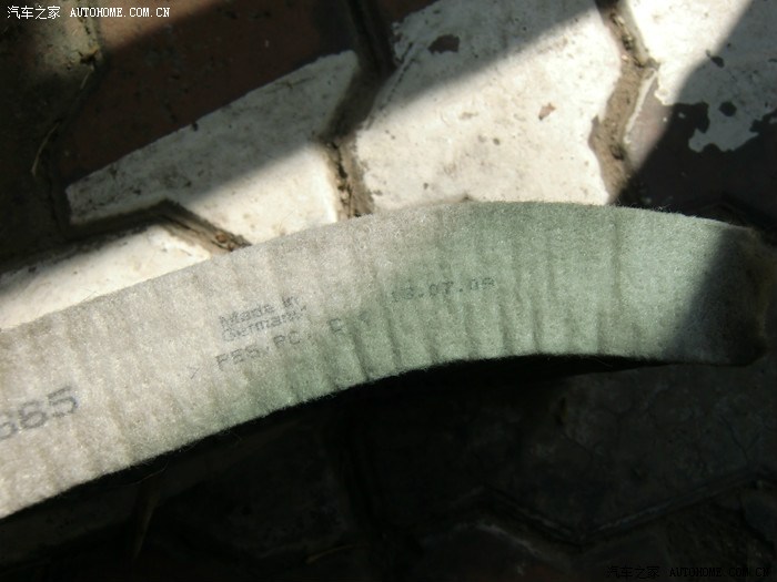

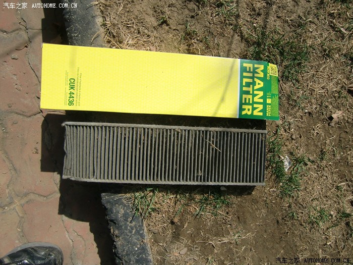

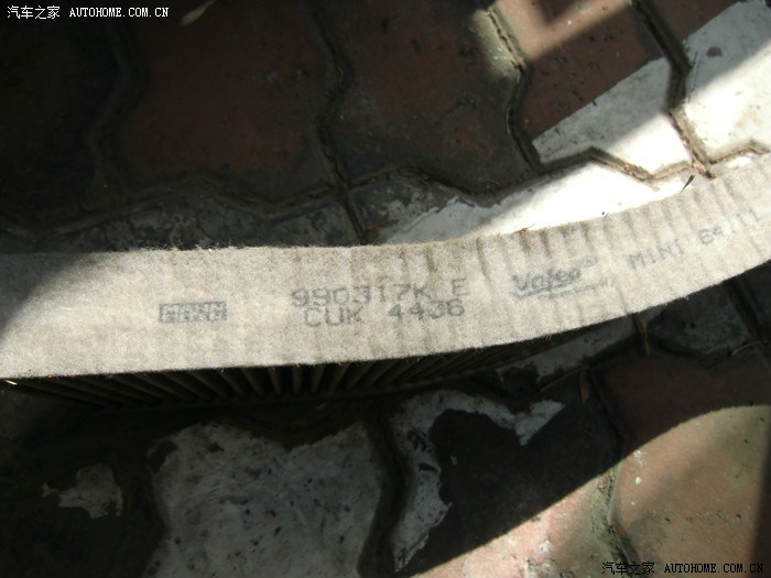

J旧滤芯是MINI 出厂原配的。没换过。原配就是曼牌CUK 4436!只不过有vafeo的标识。
旧滤芯生产日期是09年7月18日……装车原配啊……德国制造。

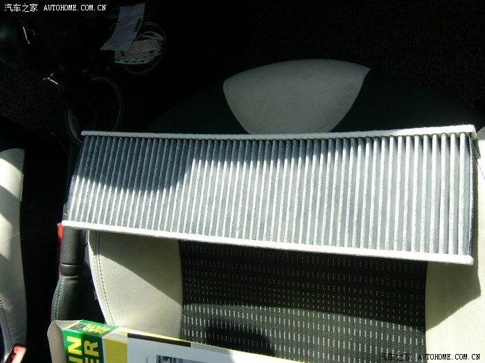

拿出新的空调滤芯。
注意看这个AIR FLOW的箭头。你安装的时候,箭头所示的面要朝下。也就是说,让AIR FLOW字样朝着你自己就对了。

旧滤芯的样子。空调滤芯主要是过滤外来空气的污物,所以必须每年更换。确保空调没有异味。

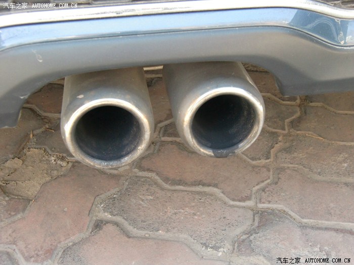

COOPER S总是黑黢黢的排气管…… 就没干净过。
