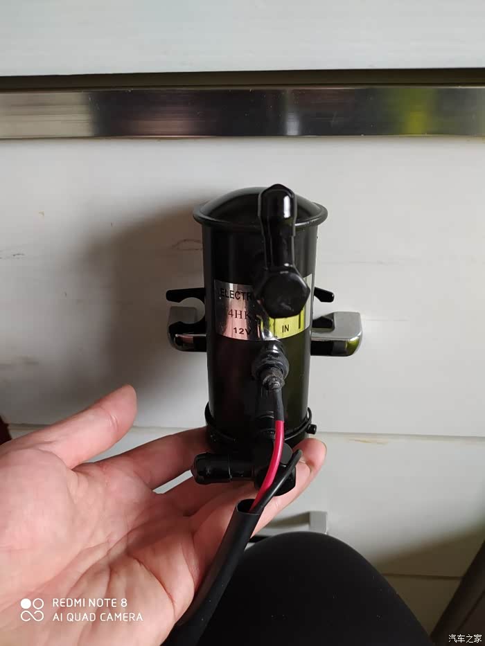

反正原车的柴滤总成是没坏,换下来放着还可惜,所以我又按上了,两个滤总比一个好。又怕两个滤对原车机械油泵损伤大,又买个电子泵(挖掘机用的)(感觉抽油量没有原车机械油泵大,毕竟才12伏的么)。

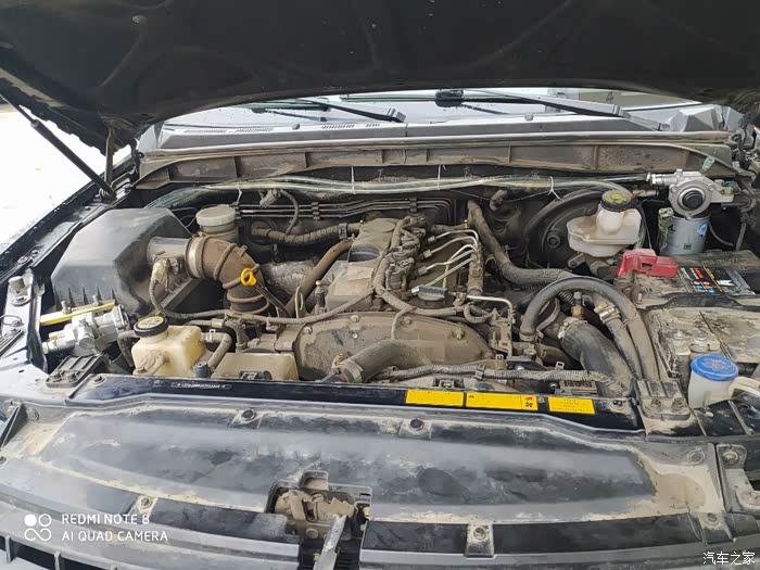

看了不少车友的安装方法,发现大家按哪的都有。
有按车底的(个人认为车底不安全容易刮碰)。
有按助力油杯附近的(离涡轮和排气管太近不安全)
有按原车滤附近的(我得底座太大那块的地方太小塞不进去)
所以按到空气滤盒前面了
油泵按到柴滤下面了。我把进气鸭嘴拆了,要不然没位置。
油泵最好接最后面(防止堵) 取电在保险盒里面 驭胜闭钥匙门后 很多电还会继续供电几秒 选电时候可以多等一会再测
