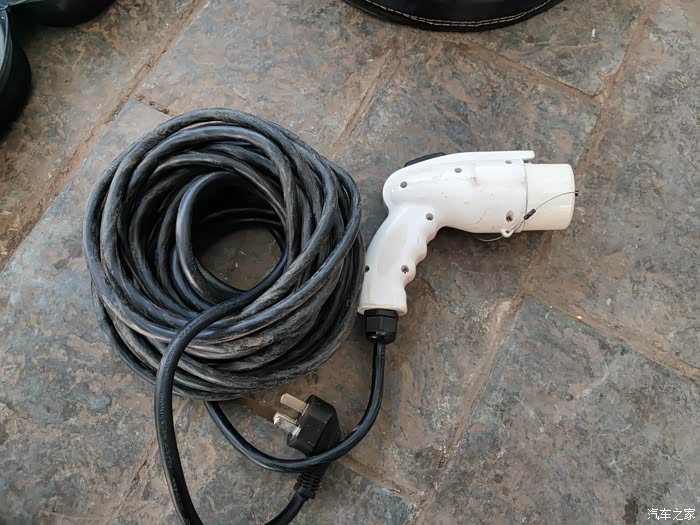

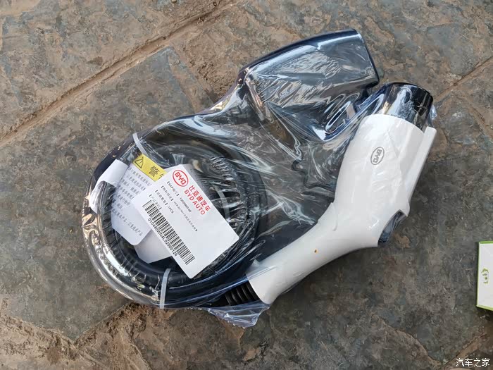

下面切入正题,来讲讲模式一和模式二的充电枪的一些优缺点
模式一的充电枪:
优点:
1、造价特别低,推广方便,整个充电枪除了电缆电线占据了充电枪的绝大部分成本,其他几乎没有更多成本支出了,售卖400块,厂家还能挣钱。
2、使用方便,体积做得可以很小,控制用的小板,几块钱,可以做得很小,塞进充电枪里面,充电枪就是一根线就一个充电头,收纳方便。
缺点:
1:GB1002是国家的强制标准,这种充电器自从2006年以后,从文件层面,就属于不符合国标的产品了。
2:没有浪涌保护,没有过压保护,插拔充电枪可能会有火花,这也是很多交流充电车的车载充电机出现售后问题的一部分原因。
模式一的充电枪:
优点:
缺点:

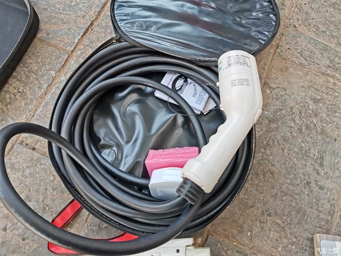

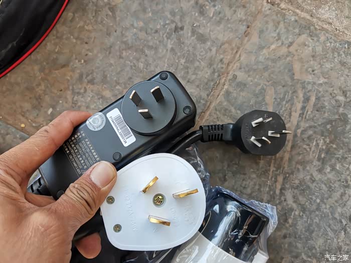

下面就来讲讲模式二的优缺点
优点:枪头、插头带温控,有电压检测、电流检测、温度检测以及保护,防雷击、带漏电保护、工作电压宽泛,不惧怕低电压充电情况。
缺点:贵、贵、贵。

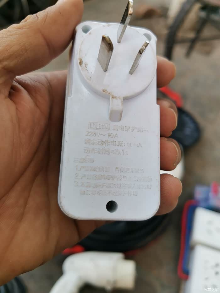

现在市场还是需求模式一的充电枪的比较多,最主要的原因还是因为价格便宜,模式一的充电枪不是所有车型都能充,有的部分车型检测到没有接地线,就直接不启动充电,按照国家的执行标准,充电枪必须有接地的功能检测,但是也有个别车企做到接地检测,车辆也能检测,比如比亚迪就能检测是否接地,并且在车子仪表盘用明显的字体提示。

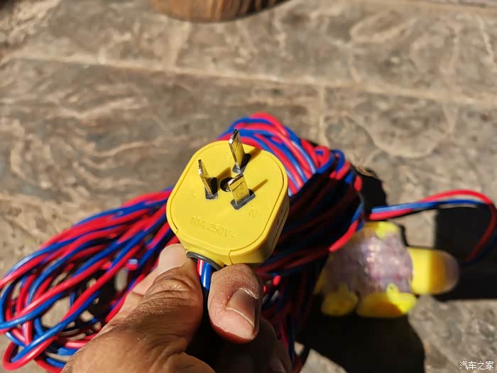

现在很多模式一的充电枪为了应对接地才能充电的问题,也有一些解决方案。
1、你比如说把充电枪里面去掉接电线检测功能,并且设定不接地线也允许充电,但是对于这样的充电枪,放在比亚迪车上,马上就原形毕露,因为车辆自带接地线检测功能。

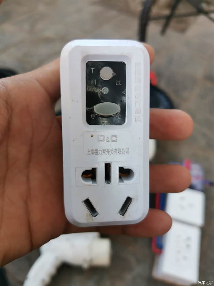

2、单独购买接地宝插在模式一的充电枪上,这样一定程度上是能提高车辆充电的安全性的。
但是无论什么方案的模式一充电枪,都没有模式二、模式三的充电枪更安全,这也是国家强制执行的国标,所以,车友们如果有购买便携式充电枪需求的朋友,我建议是尽量购买模式二或者模式三的充电枪,并且有条件的前提下,选购插头和枪头都带温控的充电枪,毕竟,安全永远都是第一位的。

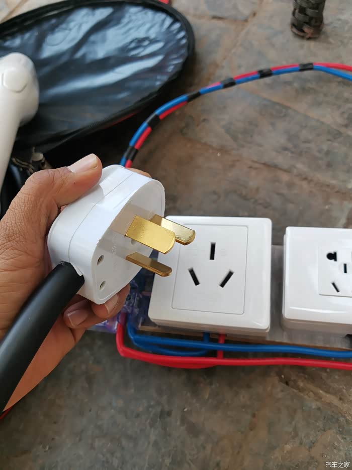

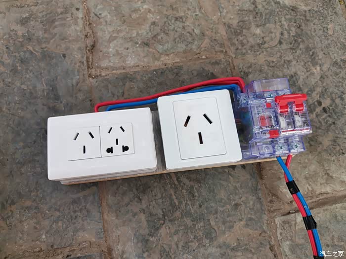

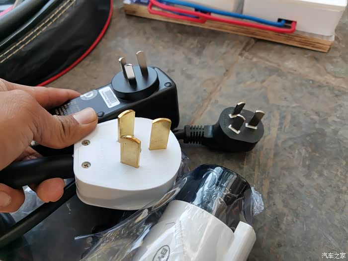

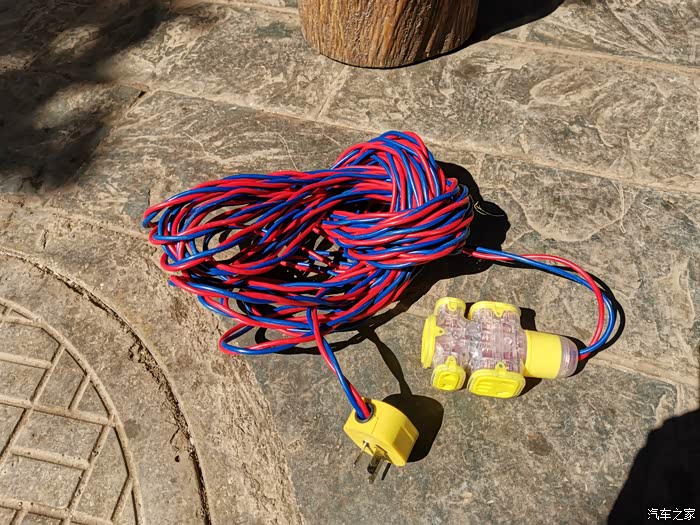

下面我来罗列一下充电桩或者延长线的电线的技术标准,如果有车友需要选择延长线的,可以参照下面的这个标准来选购合适的电线。

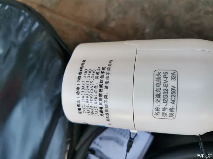

10A的电流2.2千瓦以内的充电功率,选购1.5平方的国标铜芯线。
16A的电流3.5千瓦以内的充电功率,选购2.5平方的国标铜芯线。
20A的电流4.4千瓦以内的充电功率,选购4平方的国标铜芯线。
32A的电流7千瓦以内的充电功率,选购6平方的国标铜芯线。
对于电线的选择上面,铜芯线确实要比铝芯线贵很多,铜芯线和铝芯线的最大承受功率也是完全不一样的,我按照我的理解给大家一个计算公式,以下说的,全都是国标电线。
铜芯线按照平方数乘以1.5,比如4平方的铜芯线,极限承受功率6千瓦。
铝芯线按照平数不做计算,比如10平方的铝芯线,极限承受功率10个千瓦。
这个极限承受功率有一个前提条件,就是电线不能有弯折,要有良好的散热条件。
功率=电压X电流
这是我日常生活接线计算功率的一个习惯,正确不正确,望大家指正。
