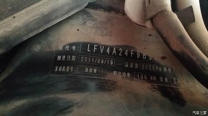

基本情况:A6L,2011款,里程12.6万,2.4L V6发动机,CVT变速器。

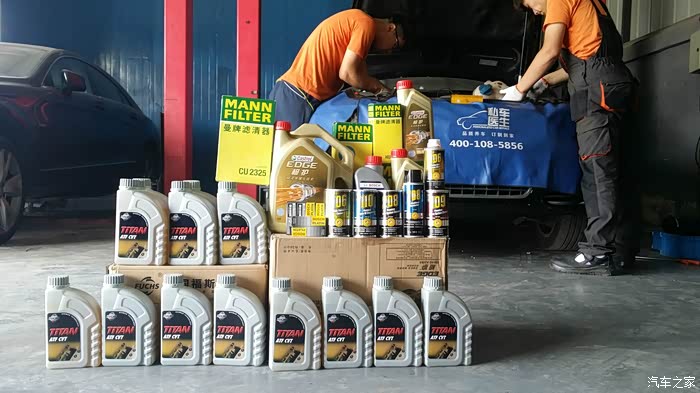

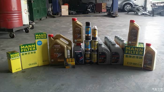

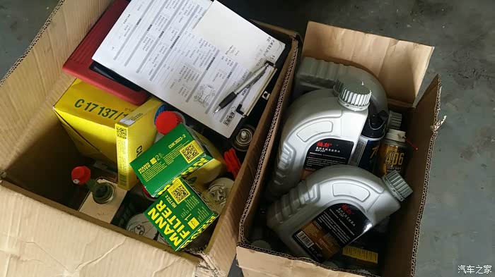

保养所用物料,满满两箱子,真不少。

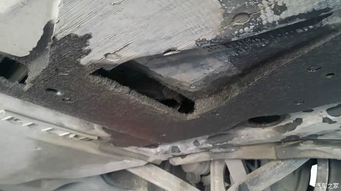

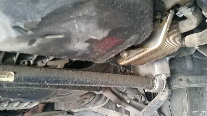

底盘检查,发现漏油。
拆前护板。
拆掉护板后,找寻漏油源头。

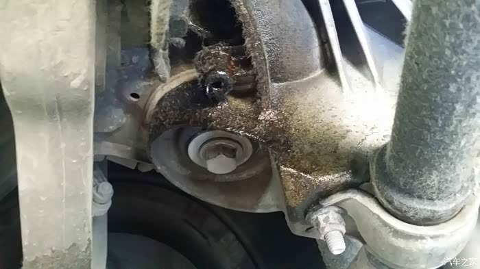

曲轴后油封漏油,维修工看了也头疼。油封不贵,真心不好换啊。

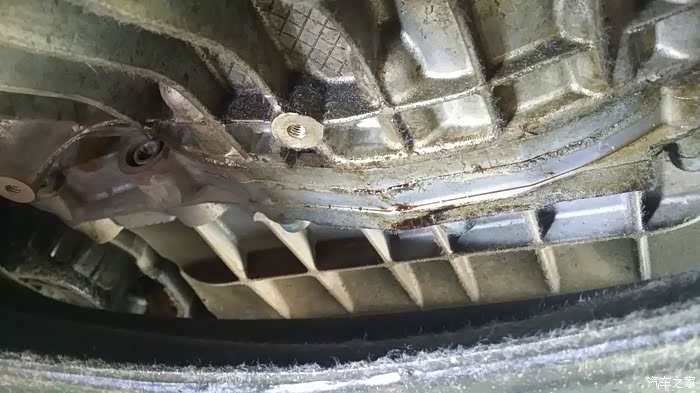

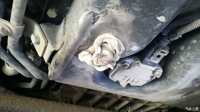

这车一直在北京某知名连锁“aiyi行”保养,看了油底螺丝上的玻璃胶,我们也是醉了。

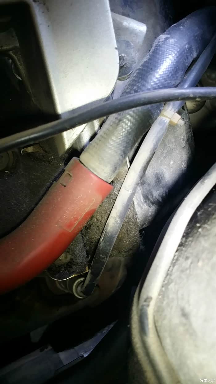

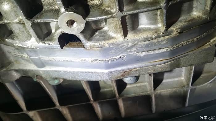

这里也有漏油,但是要找到源头。

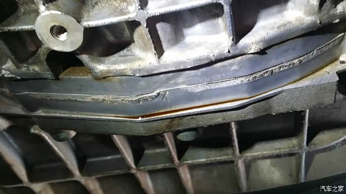

从这个角度也不太好看出来哪里漏。

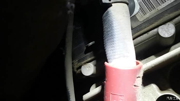

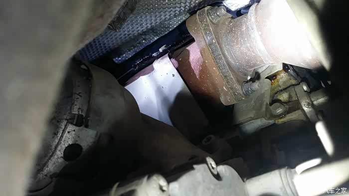

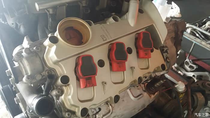

又找到两处漏油源头,发动机的气门室盖漏油,正时链条的壳体漏油。

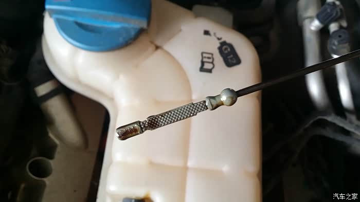

保养前,先检查一下机油量。奥迪吗,大家都懂的。

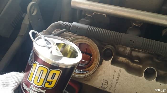

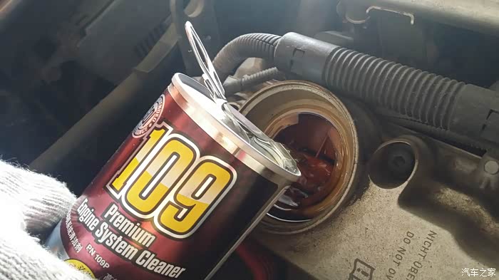

加入清洗剂,对发动机进行油泥清洗。
来张近照,美国原装进口的东东哦。

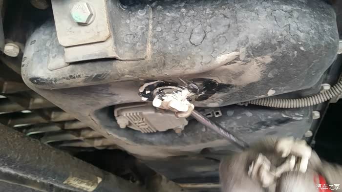

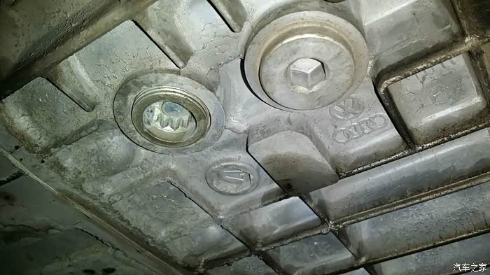

去掉玻璃胶,看看油底螺丝的真实情况。

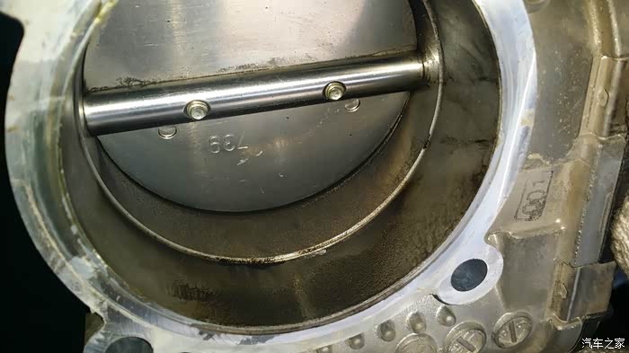

节气门的状态,肯定要清洗了。

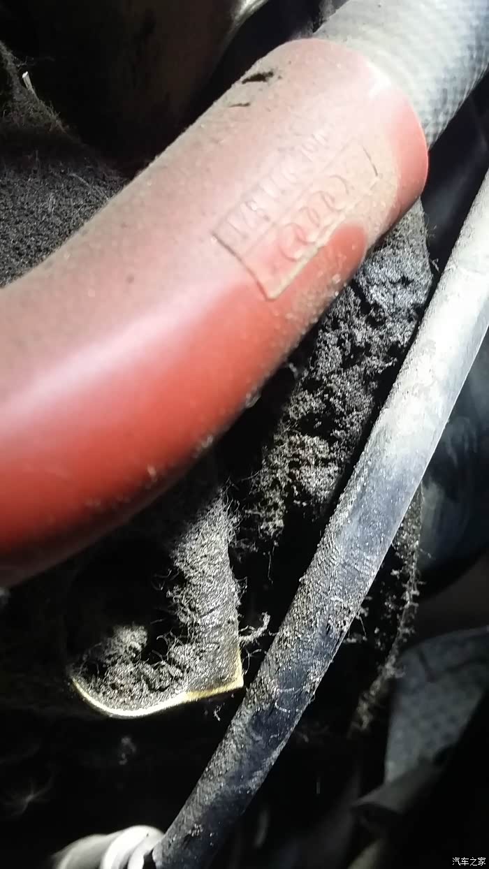

这张照片能看得清楚正时链条盖的漏油情况,油加尘土,看起来很不爽。

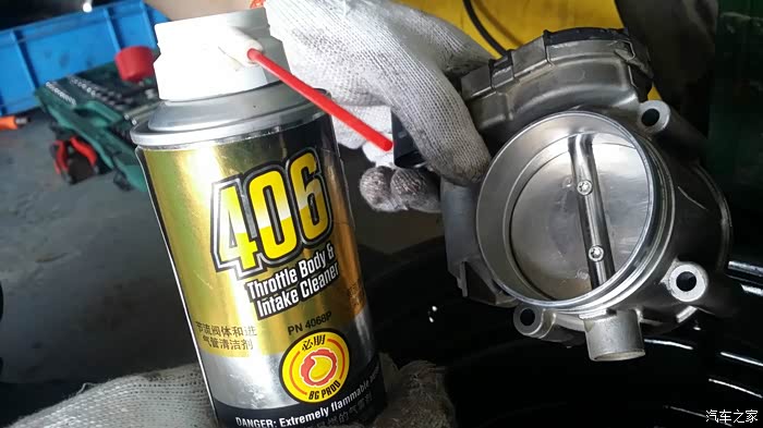

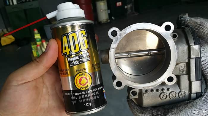

清洗节气门。
专用的节气门清洗剂,不是“化清”哦。
另外一侧的气门室盖情况,也开始轻微渗油,既然换,那就两边全换了。
清洗过后的节气门,亮不亮?相当干净。

发现变速箱上的一颗螺丝不对头,显然之前修过。
离近点看,大家能不能看出来螺丝有什么不对的地方?

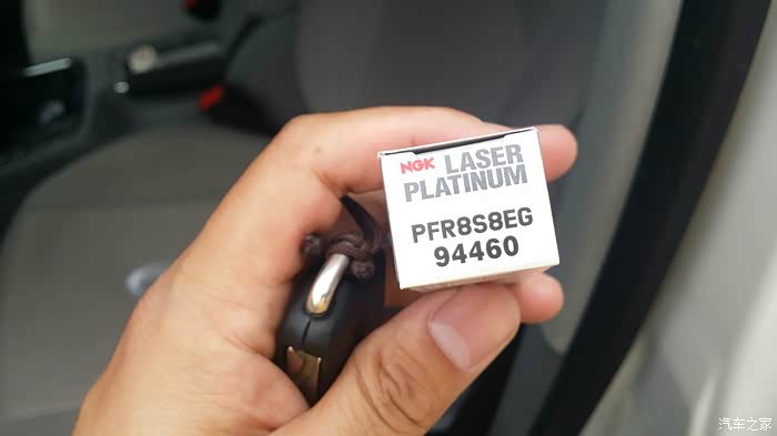

新火花塞,NGK的。

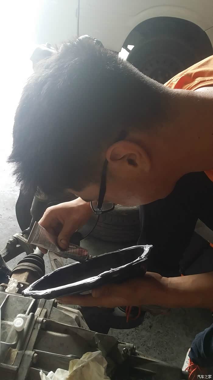

给漏油的正时链条壳体重新打胶密封。

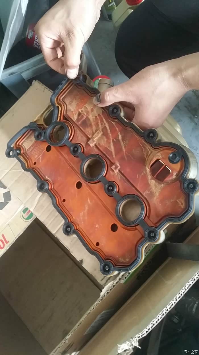

更换新的气门室盖垫。
重新装好的发动机

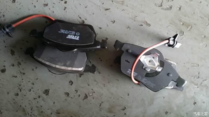

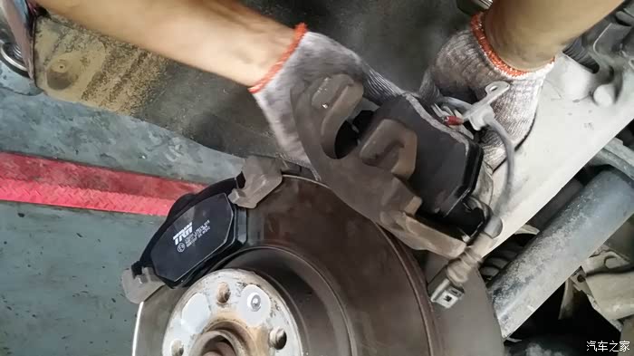

更换前刹车片。
更换前刹车片

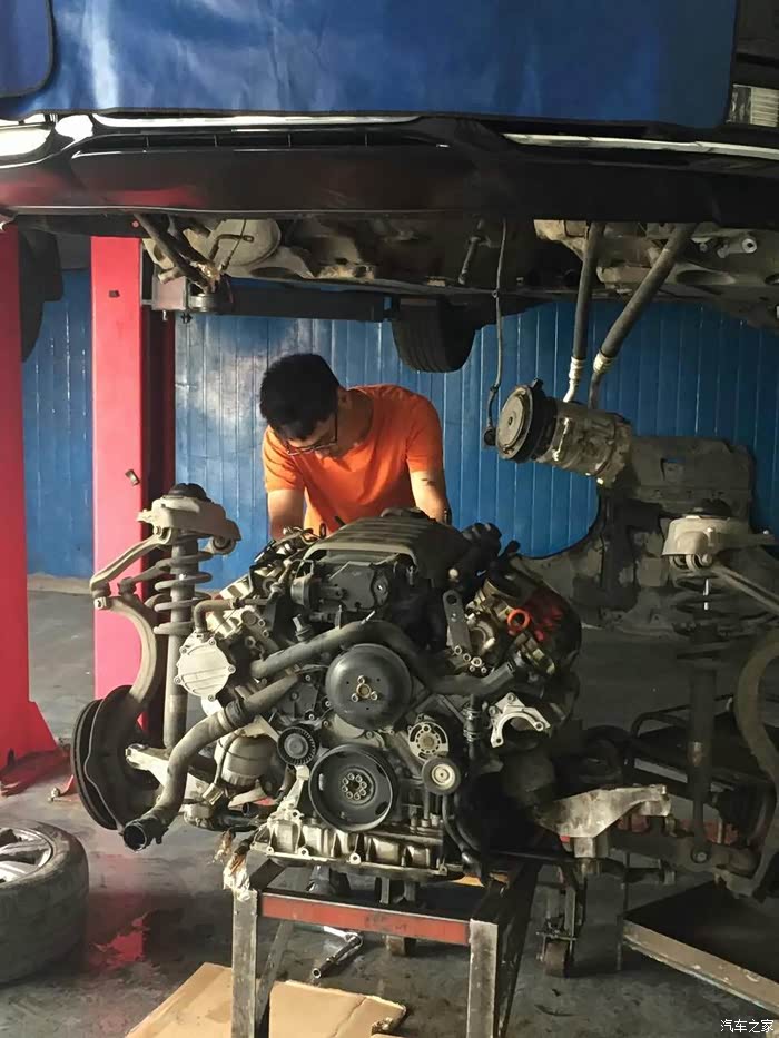

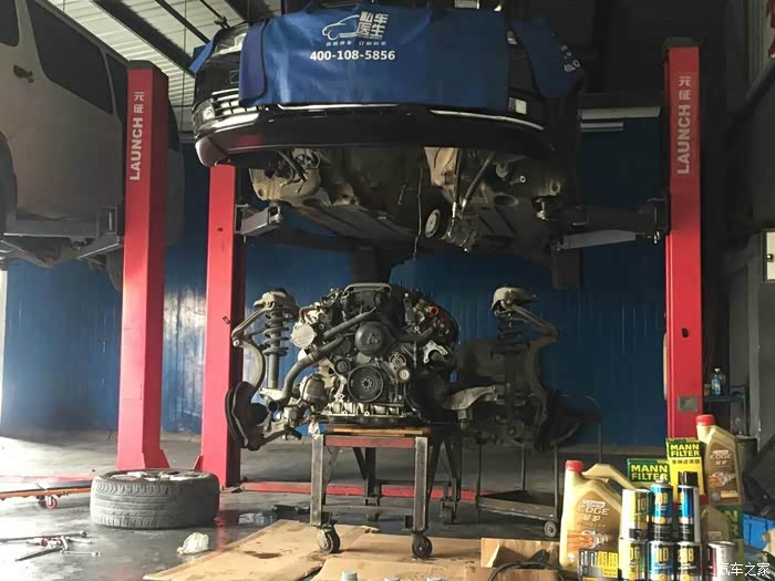

为了换曲后油封,最好的办法就是把发动机和变速箱一起抬下来。
还有前悬架和副车架。

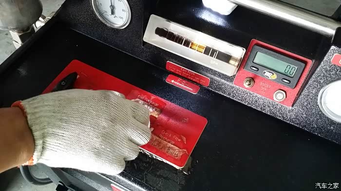

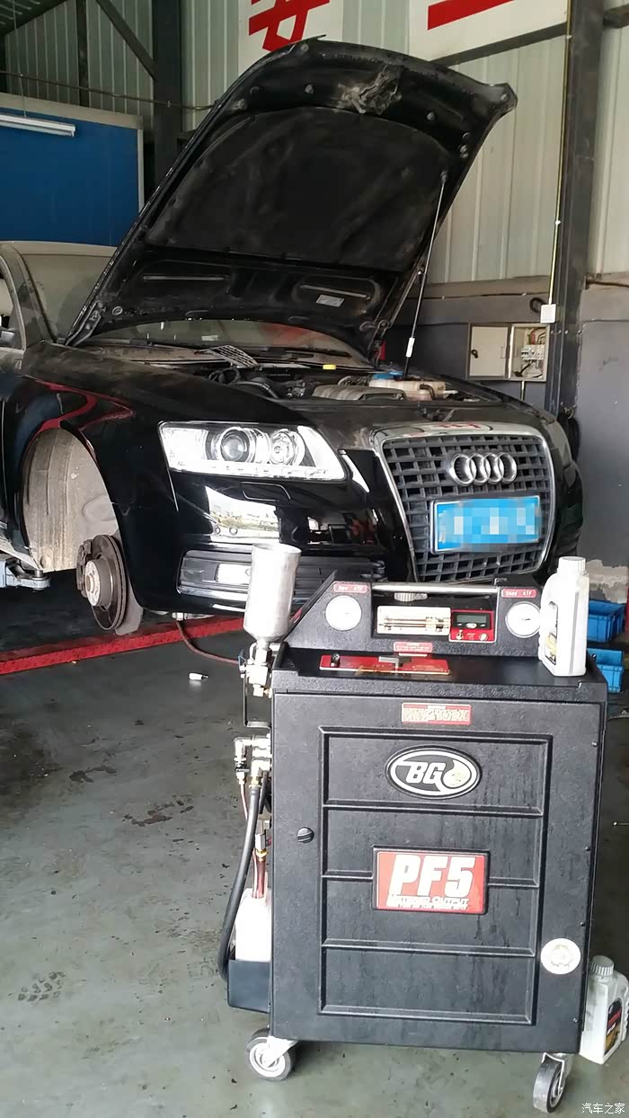

开始更换变速箱油,直接上循环机。换油率95%,真正达到变速箱油换油的技术标准。

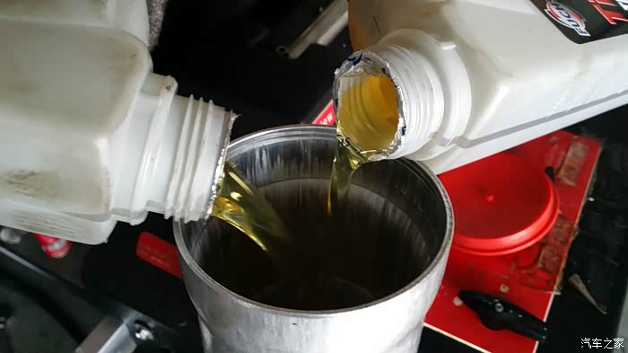

给循环机里加注新油。

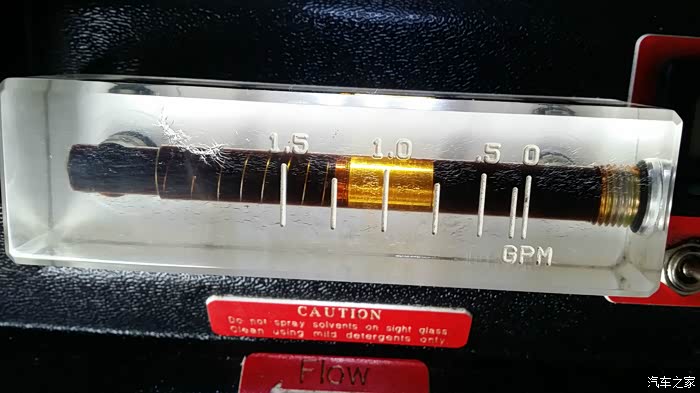

使用专用的清洗剂,可以彻底清洗变速器内部各部位的油泥和金属屑,还有杂质。
开始进入清洗模式,视窗中显示变速器内的旧油状态。
清洗10分钟,期间需要着车在各个档位切换,加强清洗效果。
D挡,持续15秒。
清洗后的状态,油的颜色更深,显示出清洗非常有效。

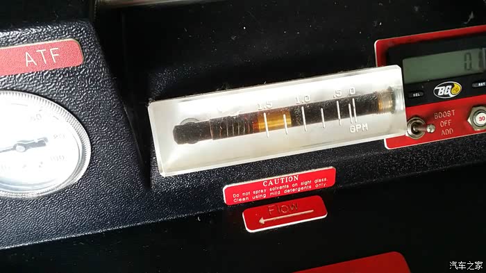

清洗后,进入循环换油模式。

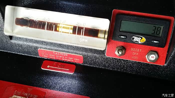

换油量为3.8升,变速器循环出来的旧油颜色开始变浅。

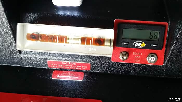

6.8升,循环出的油,颜色显然好看了很多。

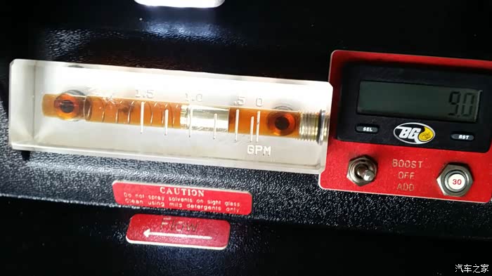

循环到9升,油开始清亮了起来。

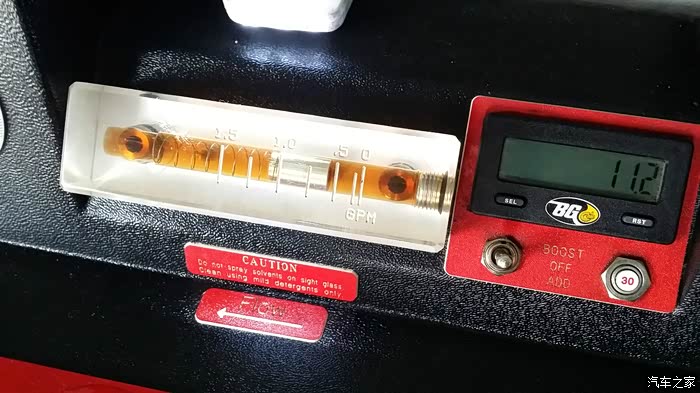

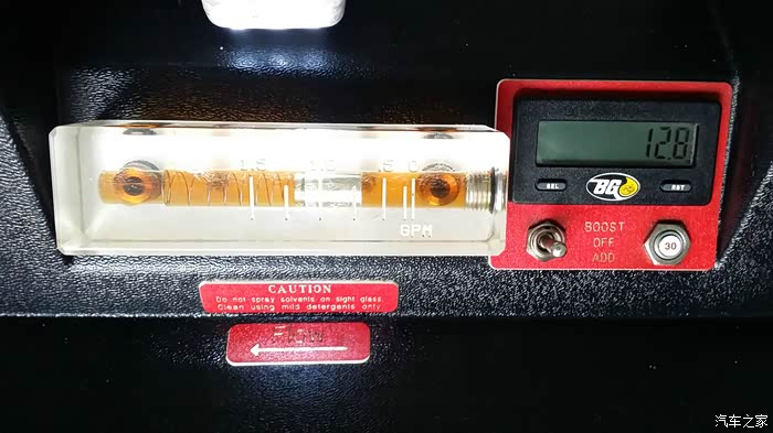

11.2升,油的颜色越发浅,已经接近新油的颜色。
12.8升,换油结束,可以看出此时变速箱内的油非常的干净透明,达到变速箱换油的技术标准:清亮干净,与新油相同。
