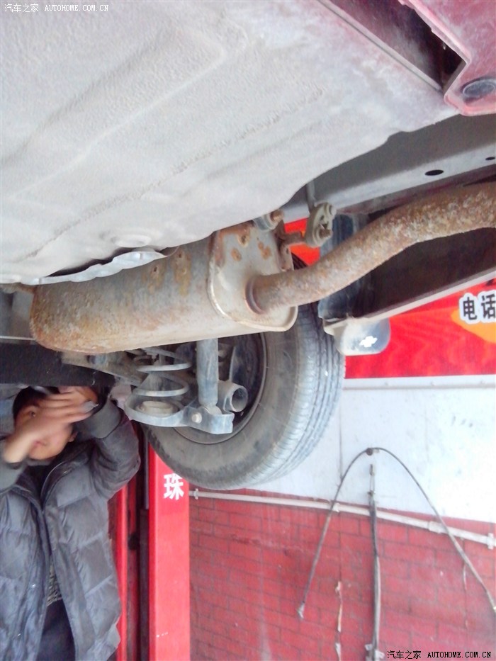

        春节之前,在车友店里检查车,准备过春节的时候,升起车才发现排气筒锈的厉害,另外发现后轮轴承有问题,导致汽车跑起来特别在60-80之间的时候,嗡嗡响,于是春节后带着这两个问题,去找4S店解决,到地方,他们以排气筒都会生锈,而且我这个没有锈穿为由,不给更换,嗡嗡响的问题,他们测试了一上午,明明有这个声音,他们非说是正常的,没办法,懒得耗时间,只好忍了,开车走人。

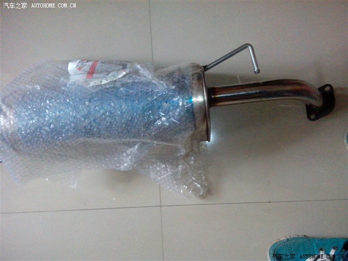

    回来以后再某宝搜了一下,既然有个125的,含运费150,全不锈钢的,于是果断出手,两天后到货,马上开车到郑州赛欧车友群的维修店,店里师傅没有收费,帮忙给装的,在这个表示感谢。
刚收到的排气筒,包装严实,而且看起来不锈钢还很厚实。
店里师傅在拆卸老排气筒,
大梁部位看着是不是很黑啊,刚喷的黑漆,生锈了,提醒车友注意这个问题。
新的和老的比,稍微短一点,老的排气筒外表并没有锈穿,但是里边已经锈的能倒出贴渣来了,摇起了轰轰响。
