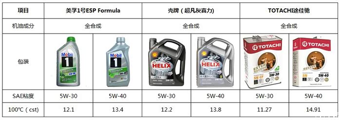

现在市场上有5W-30和5W-40等级的机油品牌那么多,到底应该怎么选呢?其实,不同品牌的机油,即使粘度等级相同,但其实粘度值是不一样的。比如美孚一号ESP、壳牌灰喜和途佳驰三个牌子的5W-30和5W-40粘度值区别。

由图可见,虽然同样是5W-30和5W-40,但是,美孚一号ESP、灰喜力、途佳驰的高温粘度值都不一样。不仅如此,甚至每个品牌不同系列的同等级机油的高温粘度也不一样,美孚一号ESP系列主打的是耐磨,所以高温粘度较其其他系列的同等级机油高,虽然依然没有高过壳牌灰喜的同等级粘度;灰喜是壳牌的全合成机油系列,区分其与黄蓝壳主要是根据成分,而不是粘度,所以也没有什么可比性;途佳驰的30和40机油设定区别很大,30机油,主打的是节能省油,所以高温粘度较其它品牌的同等级机油都低,40主打的是抗磨,所以粘度比其他品牌同等级机油都高。虽然各个品牌的粘度值都不一样,但是 5W-30的高温粘度值一般在9.3—12.5之间,5W-40的高温粘度值一般在12.5—16.3。
