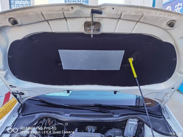

发动机盖隔热棉,花费88元,自己安装。大众连这个都要简配,装上之后别的不说,机盖不会被烤的那么热了,保护机盖油漆。

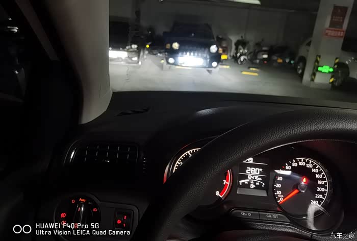

某宝买的LED远近光灯泡,花费384元,POLO大灯后面空间实在狭小,需要拆灯,怕自己搞不定于是找了个修车店安装,不知道老板是真不清楚还是怎么的,说拆灯要拆杠,结果第二个灯拆下来发现灯下面是卡扣的,可以不用拆杠。一通操作下来好歹是装好了,一切正常,效果还算满意,没有透镜还要啥自行车。尾灯灯泡也全换了LED,省的老坏灯泡,都没拍照片,就这一张凑合看吧,计划将来要换LED大灯总成,到时候再多拍几张吧。

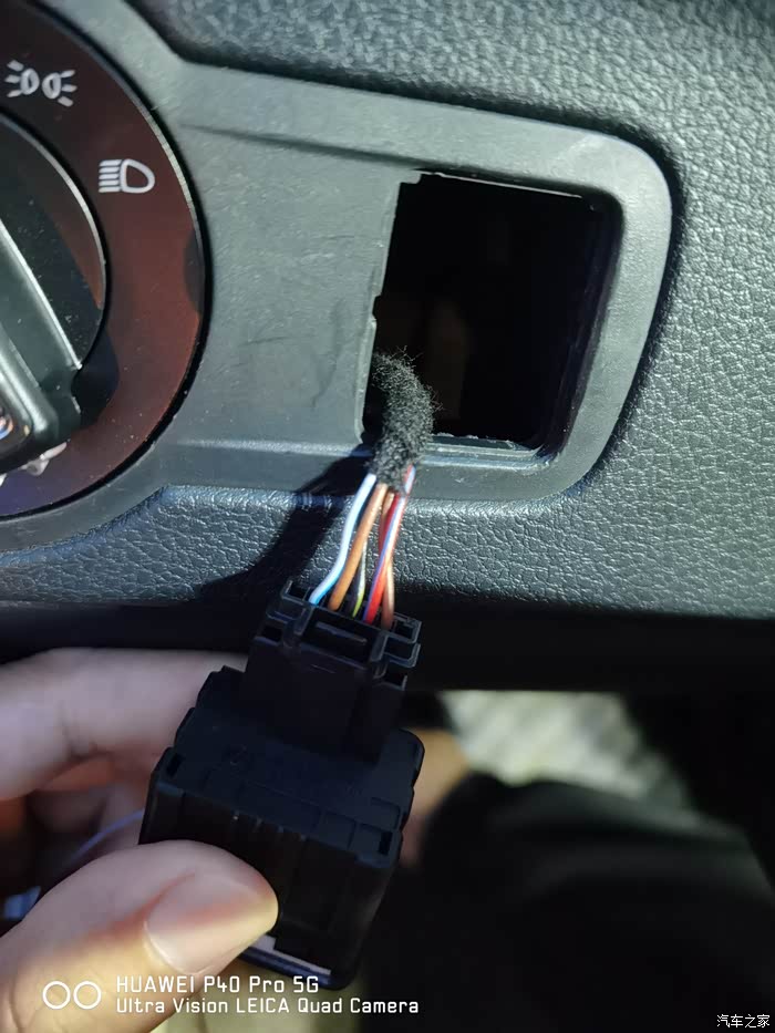

某宝V盛买的自动大灯开关,花费105元,一年只换不修,自己安装很简单,用着还算可以,就是通电后延时太短,车还没启动灯就亮了,启动时灯也不灭,感觉会伤电瓶,还有就是刚半年多,示宽灯指示灯就时亮时不亮了,下一步准备换原厂开关加天高模块。

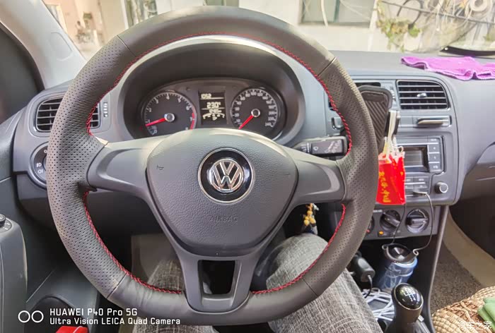

手缝方向盘套,原车方向盘塑胶的,手感十分感人,某宝69入手这个,装后防撞梁和倒车雷达时让老板娘给缝的,手感很好,这钱花的值。

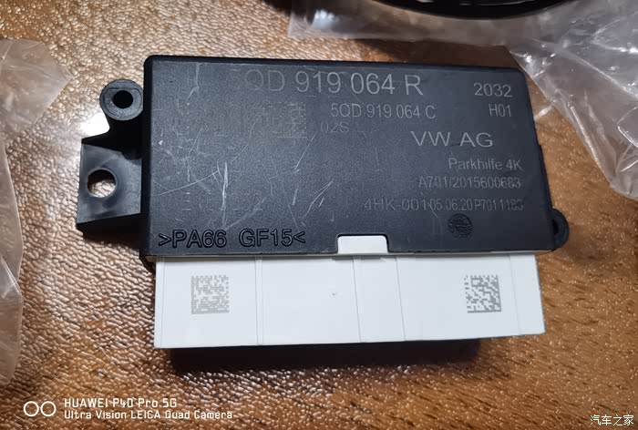

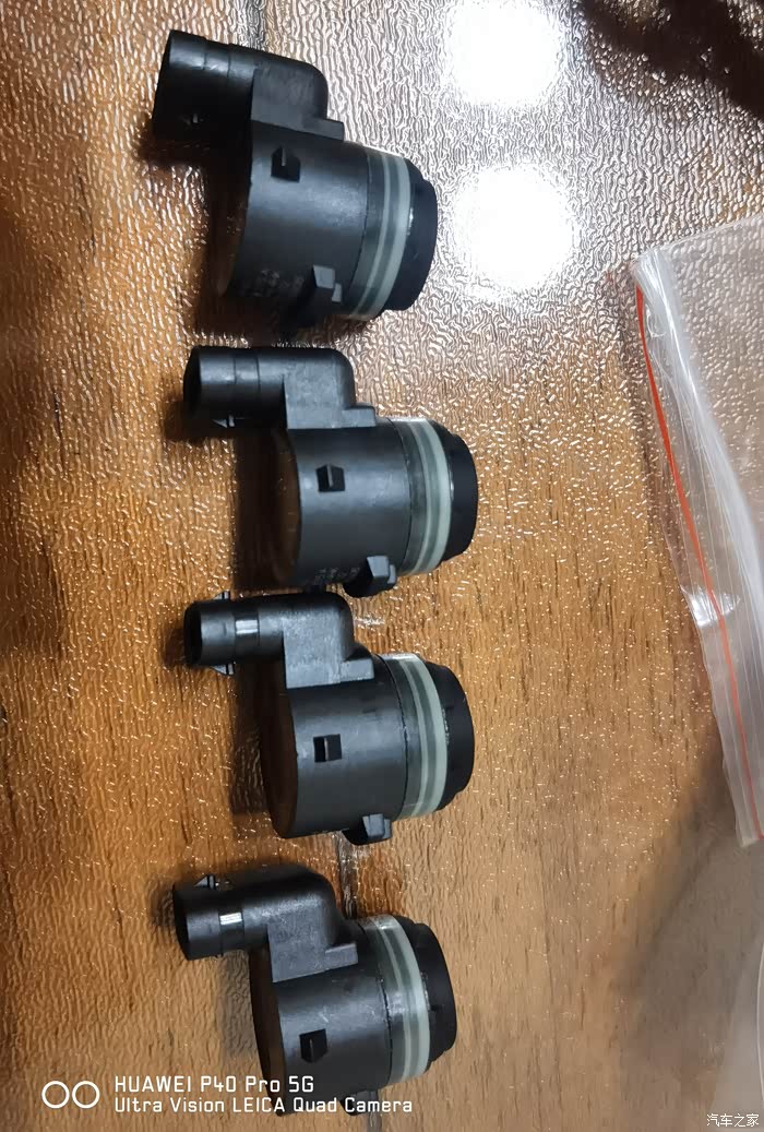

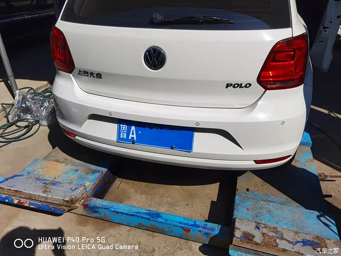

某宝购买原厂倒车雷达,花费275元,这是倒车雷达探头。开惯了有雷达的车,这车没雷达倒车实在没底,必须安排。
倒车雷达模块。

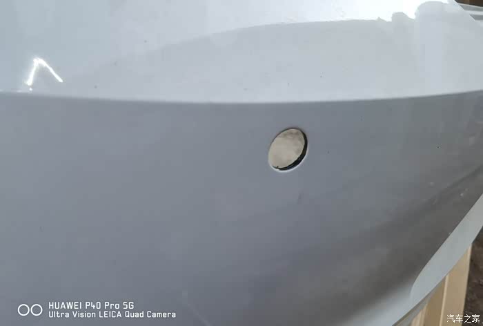

保险杠开孔器。
开孔效果,开孔器效果不错。
单个探头安装效果,探头支架用3M双面胶粘住后,安装师傅又打了一圈密封胶,不怕掉了。
装完效果,有点色差,毕竟车都5年了,而探头是新的,可以接受。蜂鸣器和模块都装在后备箱左边内衬里,过了好久看了其他车友的帖子才发现应该装右边,也没愿意改,无所谓了。雷达效果很好,启动基本无延迟,距离判断也挺准确,倒车心里有底了。

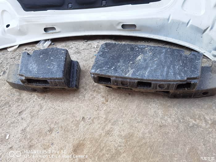

原车坑爹的“防撞泡沫”
某宝入手一根铝合金防撞梁,非常厚实,带缓冲泡沫,花费400,和倒车雷达一起安装的,加上手缝方向盘套,安装费一共100还是150的忘了。据说防撞梁这玩意低速碰撞有点作用,高速碰撞没用,有总比没有强吧。

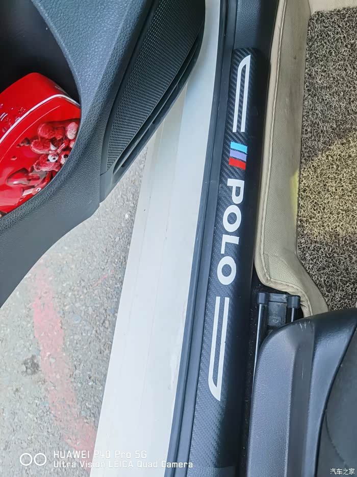

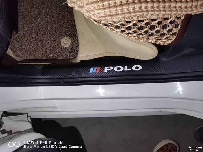

某宝买的内门槛饰条,花费9.9,自己贴的,到手觉得太长怕不服帖,都裁去一部分。贴完还算满意,能承受一部分鞋底的摩擦,比原车塑料板好清洁。这是前门的。
这是后门的,只留了短短一截。

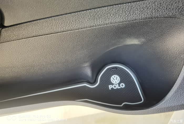

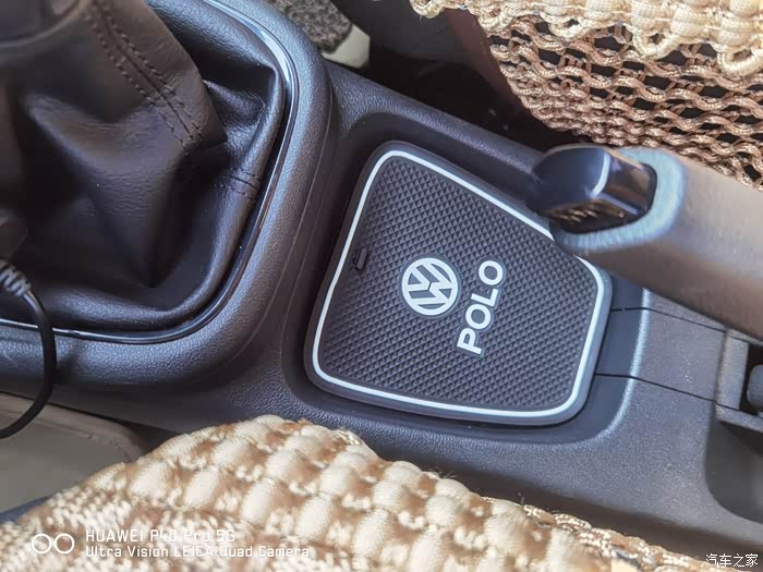

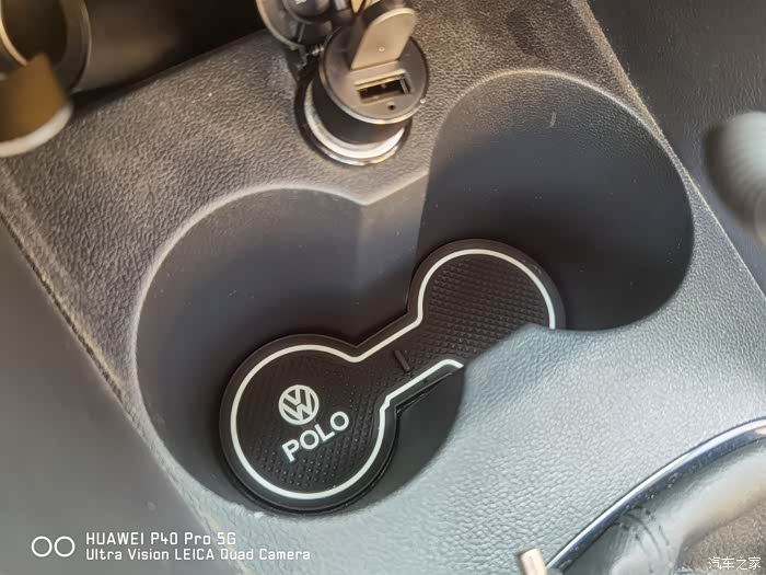

防滑垫,某宝全车一套28元。纯属为了装饰,再一个就是方便清洁,底部脏了拿出来清洗即可。这是档把后面的。
档把前杯架的。
前门门板储物槽的。

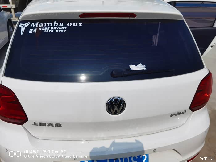

科比球迷,以此贴纸缅怀逝去的青春,某宝15.9,反光款,自己贴的。

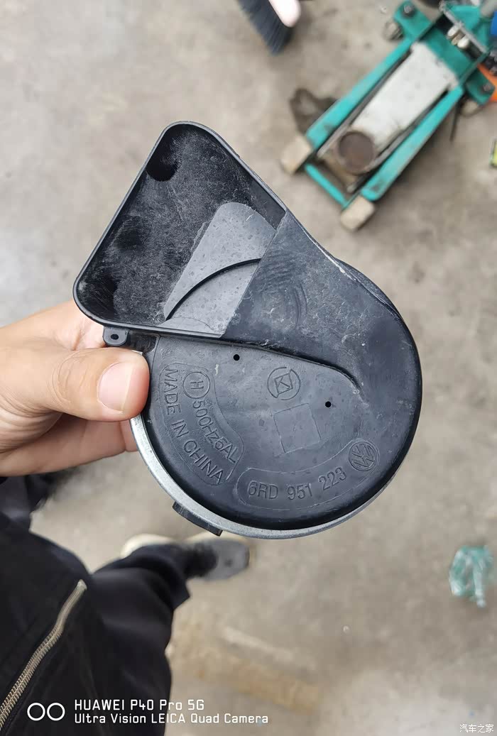

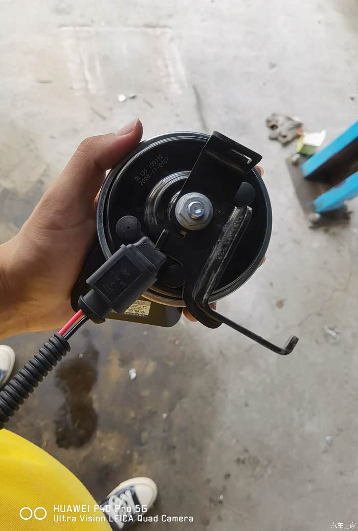

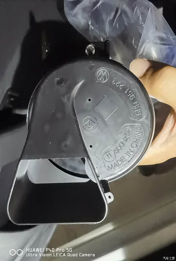

POLO原车喇叭只有一个高音,虽说是高音,效果实在捉鸡,果断某宝入手原厂低音喇叭一个和一拖二线束一根,花费53.35元,隔天到手发现卖家发错了,发来的也是高音500Hz的(如图),赶紧又联系卖家换货,又隔了一天发来低音的。自己动手换,到修理厂把车举起来,原车高音喇叭在车头左前方,把插头拔下来插到一拖二线束上,然后线束两头分别接两个喇叭。新加的低音喇叭用附带的支架和铁片固定在右纵梁梁头,注意开口朝下以免进水,线就走水箱下面与护板之间,线束很长,把多余的盘好,用扎带固定好即可。然后两个喇叭同时发声,产生共鸣,就是标准的大众音,声音洪亮,饱满,不刺耳。超级好评。
这是原车高音喇叭500Hz,与第一次发来的不能说一模一样吧,只能说毫无差别,都是上海声佳的。
这是后来换的低音喇叭400Hz的,安装这里有个误区导致返工,第一次装好了,试了效果也很好,但是喇叭开口朝后也就是朝车厢,我总感觉自己听起来太响了,就想让开口超前,但是怎么弄都不合适,就把附带的铁片去掉只用图中这个支架固定,结果回去的路上就发现,只有点按是正常的,连续响不到一秒就破音,问了卖家,说了这个情况之后,卖家说铁片不能不装,没办法又跑一趟修理厂,把铁片加上,好不容易固定上,目前喇叭开口朝右,距离护板也就三五公分距离,如果涉水可能有进水风险,只能先这样了。

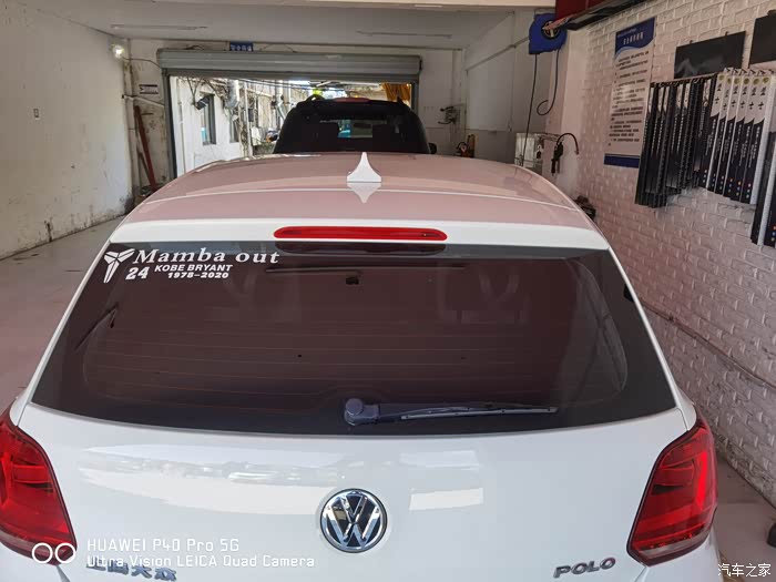

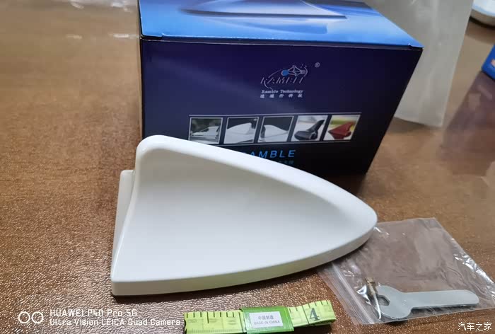

原车后面的小尾巴不太喜欢,某宝58元买了个鲨鱼鳍,把小尾巴拧掉后这个直接盖在原车底座上。考虑过换整个底座的,感觉外形更动感一些,评论有说弄不好漏水的,风险太大还是选了这个,说实话稍微有点大,如果能再小巧一点跟POLO就更搭了。
自己动手,先皮尺量,然后美纹胶纸定位,天线片用螺丝固定到原车底座上,热风枪加热背胶,趁热贴上,完美。
最终效果。

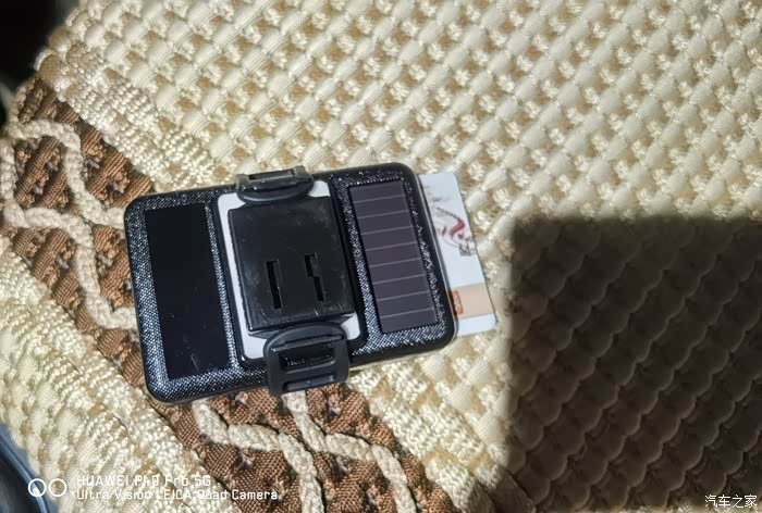

ETC支架,某宝九头蛇14.31元,购买动机不明,用途据说是双保险防止OBU脱落重新激活,还有就是不喜欢可以收起来。
背胶+绑带,双保险,防脱落。

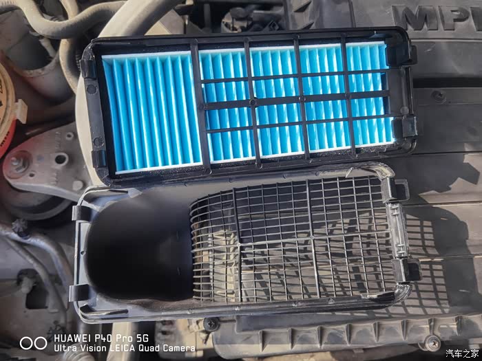

某宝花19.86元买的外置空调滤芯。好多车应该都减配了,原车就一个塑料网子,网格密度如图,能防点大树叶子之类的,拆下来直接就是进风口,灰尘全灌进去了,买一个也不贵,还多赠一个滤芯,花小钱办大事。装上之后外循环风量估计降低半档,完全能接受,主要是能减少鼓风机、蒸发箱、内空调滤芯的污染。
与原车“过滤器”对比,原车几乎就是摆设。POLO更换这个比较简单,位置就在副驾驶挡风玻璃下。打开机盖,把右侧防火墙上方的密封条拆下来,集雨板掀起来,伸进手去拽原车凸起来的那块就拽出来了,然后把新买的按原车的样子装回去就可以。我买的这个尺寸不太合适,框稍微有点大,卡扣卡不进去,来回用壁纸刀修了好几次,手都夹疼了才搞定。
某宝8.51元买的,可能是智商税,并没有多少作用,权当一个装饰了。

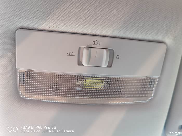

原车低配阅读灯,换了LED灯泡,比卤素有了较大提升。

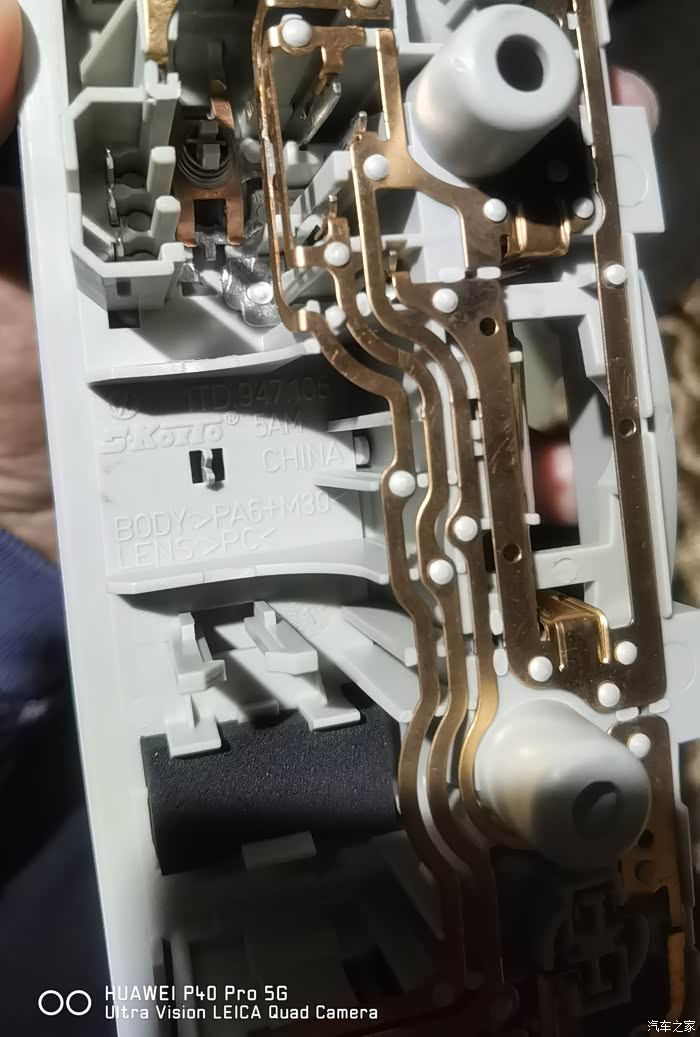

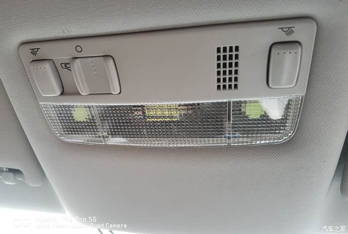

某宝入手原厂高配阅读灯无天窗款,花费65.9。灯是原厂配套小糸的,质量做工都不错,自己动手安装很简单,原车灯罩抠下来,两颗固定螺丝拧下来,插头拔下,插上新灯,拧上螺丝,换上灯泡,搞定。
新灯比原车多了两个可单独控制的小灯,又买了两个T10LED灯泡,现在亮度杠杠的了。

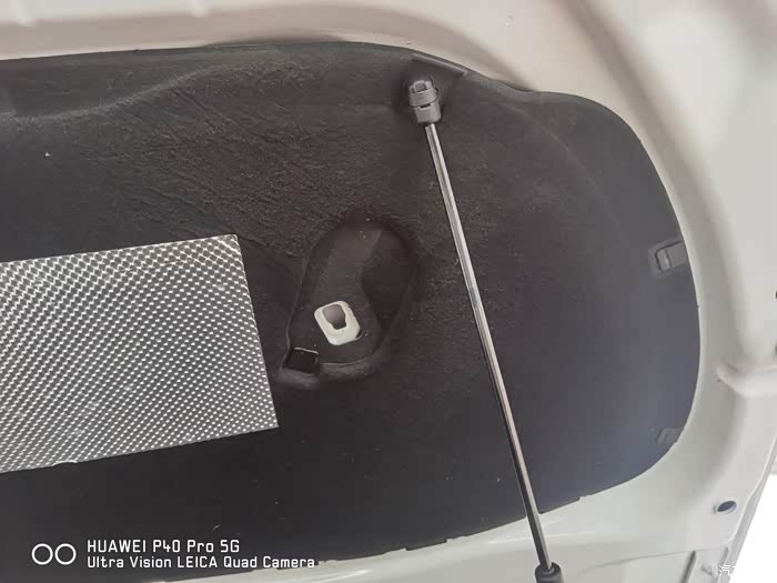

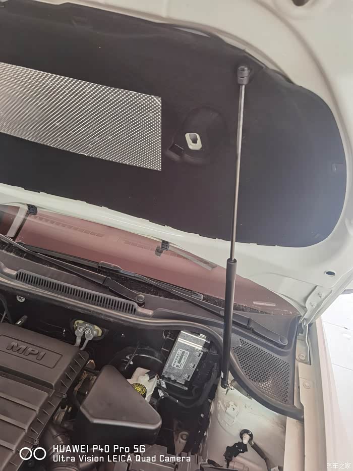

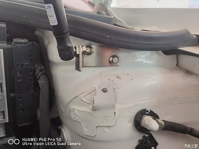

机盖撑杆,某宝常见的双杆,固定在机盖合页上,要拆机盖螺丝,一直不想动机盖螺丝,直到看到了这家单杆的,唯一不足的是,新POLO和途观L一样要打孔,老款POLO是固定在塔顶螺丝上的不用打孔。研究了一番发现打孔位置不是受力结构,还是入手了,花费96.65元,特意备注了款POLO,结果发来的是老POLO的,自己研究半天装上不合适,打孔是不用打孔,可不是杆太长就是电瓶碍事,找商家说是发错了。补发新POLO过来,去汽修厂借了电钻和6mm钻头,如图位置打两个孔,防锈处理下,固定好商家给的配件,机盖上去掉一个隔热棉卡子,装上球头,撑杆两头卡入球头,搞定。
机盖上球头固定位置。撑杆是斯泰必鲁斯的,POLO原车后备箱撑杆就是斯泰必鲁斯。试了一下,锁扣解开后,手稍微一抬机盖自动升起,快到顶端的时候有减速,停止时没有晃动。关闭也不是很费力,还有二十公分左右稍微一用力就关上了,和装之前的区别就是,关闭的时候轻轻放下后用手按按不下去,锁不住了,估计还是撑杆导致机盖受力改变了某些间隙。
整体效果。

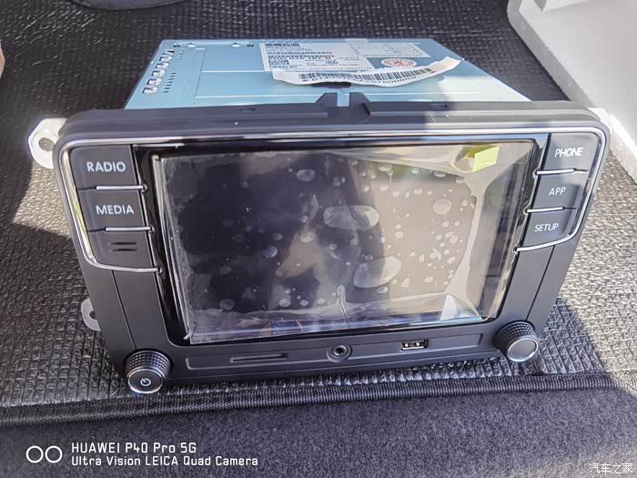

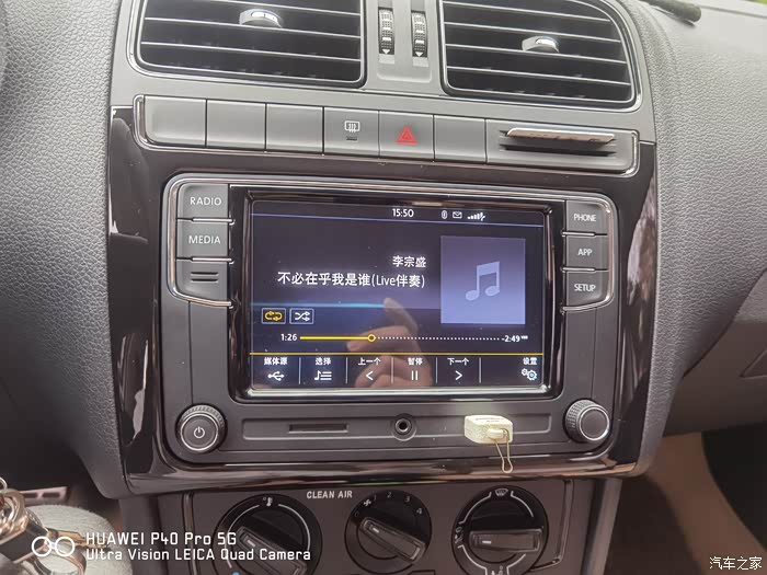

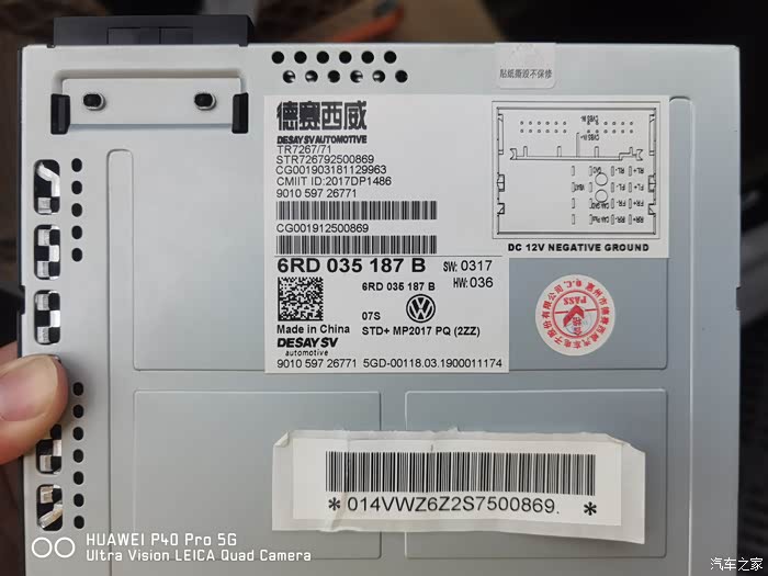

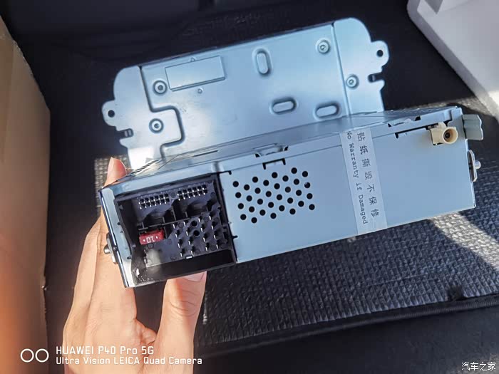

单笔投资最大的升级,几乎全新拆车德赛西威187B,主机加解码器、面框等一共1600元。属实属于冲动消费了,看各论坛里好多车友都改这个主机,而且已经停产越来越少,结果一时冲动就,,,唉,主要是价格炒的有点太高了,全新的要价1900,第一次卖家发来的成色不行,怀疑淋过水,退回去换了这个还满意,成色很新,基本没有使用痕迹。
铭牌和线路图。
接口和贴纸。

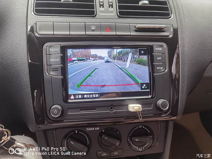

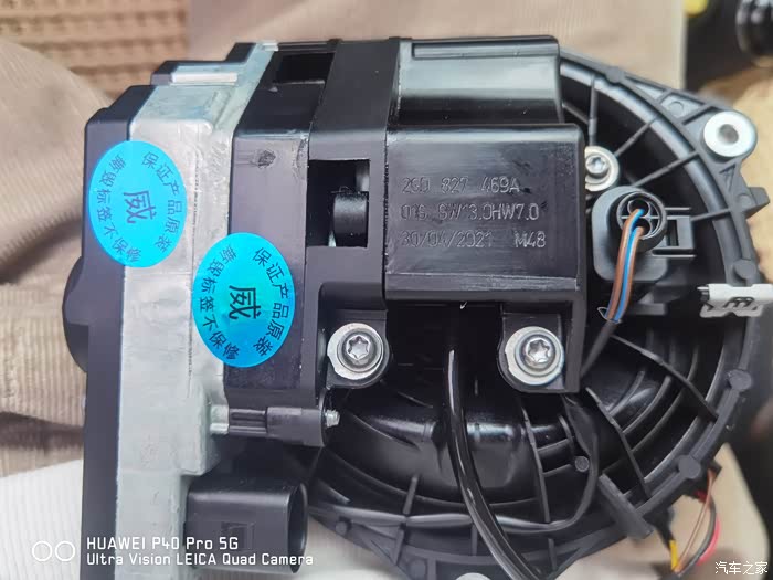

原厂翻标摄像头,某宝900元,应该是迈腾B8的,然而一顿走线,好不容易装完后发现,并不匹配,刚开始倒车影像正常,但是抠标开不了后备箱,把原车插头两根线对调后,能开后备箱,摄像头翻不出来了。问卖家,问厂家,怀疑是摄像头是坏的,重新发了一个过来,接线一试,还是老样子,卖家、厂家表示无解,可能是低配车不匹配。不想再折腾了,换副厂的试试吧,副厂的500元,副厂的线和原厂不一样,把原厂的线拆了重新走线,再试,嗨,一切正常,让我说什么好呢。
这是原厂摄像头的效果,副厂的没到的时候先用着原厂的,就是开不了后备箱。副厂的没拍照片,标线有点不太一样,其他没多大区别,车库也够用。
187B装好效果,U盘后来换成了SD卡,腾出USB口来连手机。
原车超低配主机,只有收音机,支持SD卡,USB、AUX,没有CD,没有蓝牙,更不用说Carplay、Carlife之类的了。
原厂翻标摄像头,安装需要加转换支架,需要把车标上的卡扣掰掉。排水管不够长,需要接长一段。

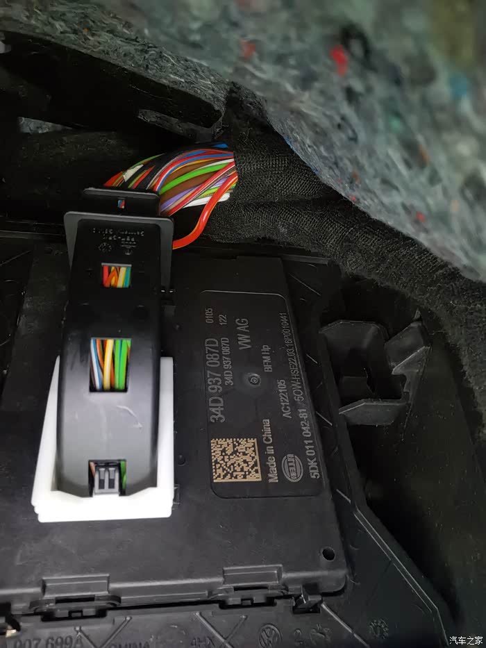

这就是阻碍我升级多功能方向盘,OPS等的根源-原车低配单口BCM,然而目前某宝单口转双口线束加上双口BCM得1000多,刚换完主机,缓一阵再说吧。

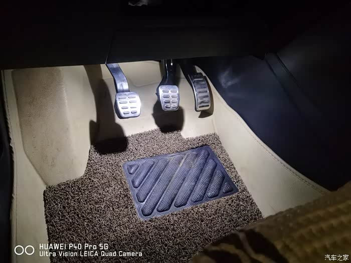

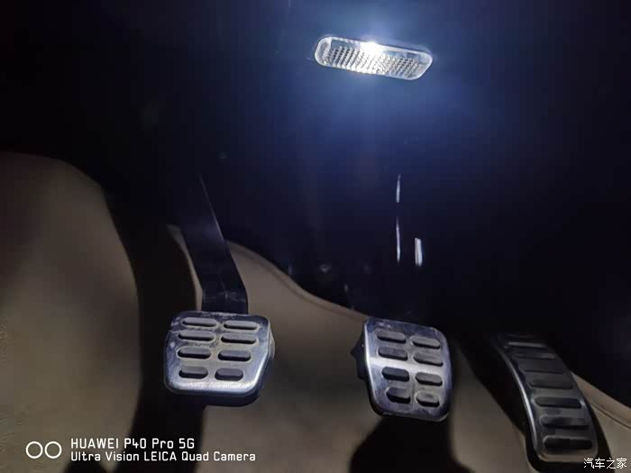

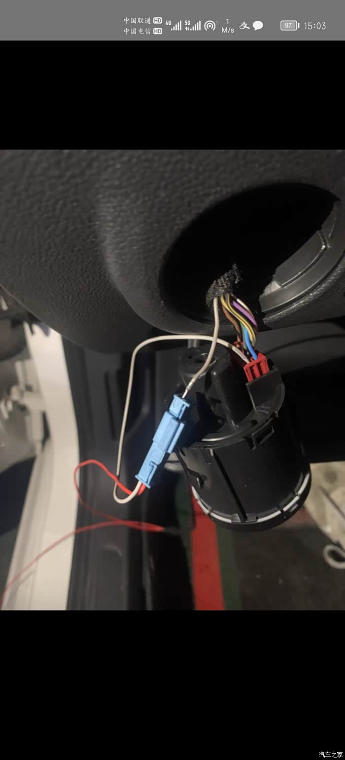

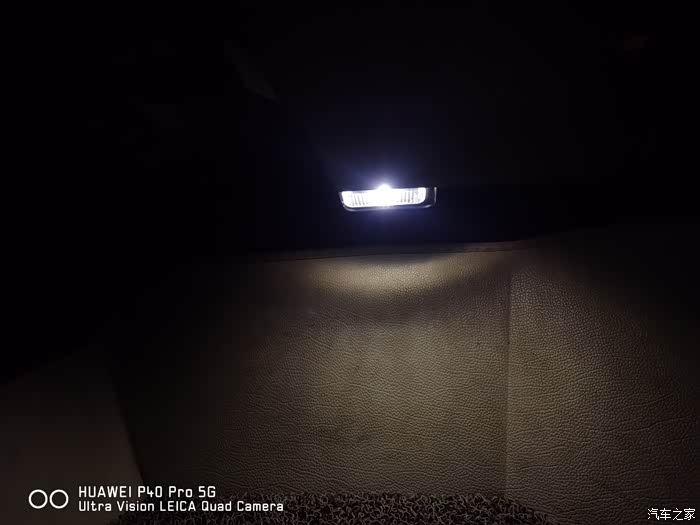

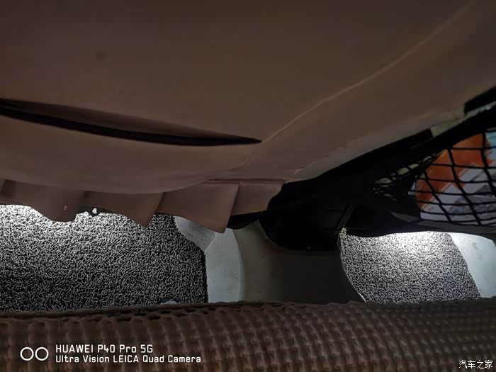

2022.5.27,原厂脚窝灯安排,大灯高度调节开关免破线取电,LED光源,自己安装,耗时一个多小时,主要是从主驾穿到副驾有难度,用粗扎带自制穿线器,找了好几个能穿过去的缝隙,但是线能过去插头会卡住,试了好几次,插头方向来回转,终于搞定,接下来就很快了,前排都有预留安装孔,理好线把灯卡进预留孔就行,后排沿着门槛走到前排座椅中间,然后从座椅滑轨下穿过,和座椅下原来的线扎到一起,用附带的支架固定到座椅弹簧上就行,大概就是这么个过程,自己动手光顾着安装了,照片拍的不多。目前是开灯亮灯,完美效果应该是开灯亮灯,解锁亮灯,开门亮灯,没有接阅读灯的电,不知该如何实现。
大灯高度调节插头拔下,2号孔灰蓝色线退针后,插到卖家给的插头没有线的那头里,然后另外一头两根线,一根是脚窝灯正电,另一根插回到原车2号孔里,负极蓝色线仪表台支架上搭铁。
卖家给的接线示意图,一看就明白。
主驾安装位置。
主驾效果,手机补光的原因,实际没有这么亮,晚上开车并不影响视线,不低头特意看感觉不到光。
副驾安装位置。
副驾效果,实际也是没这么亮,不用担心视线问题。
后排效果。

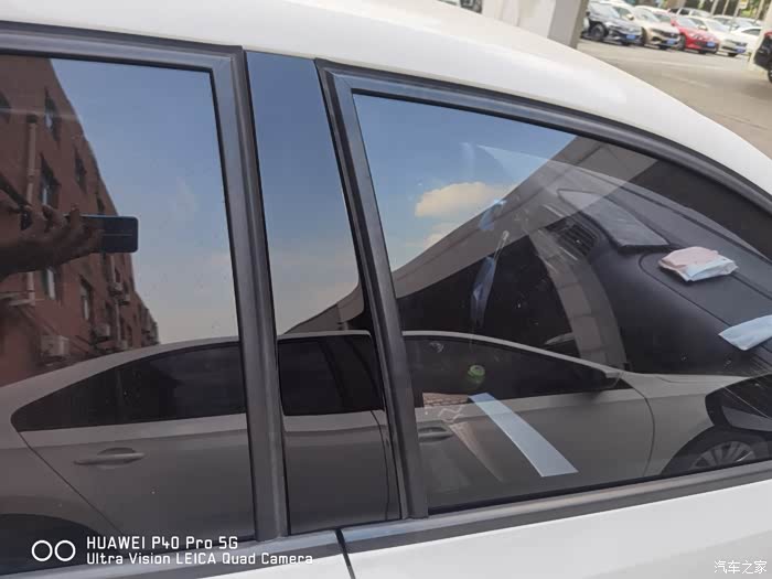

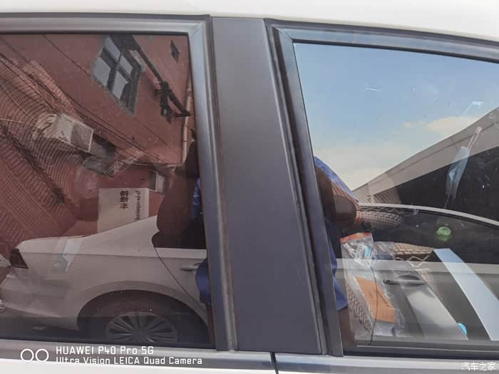

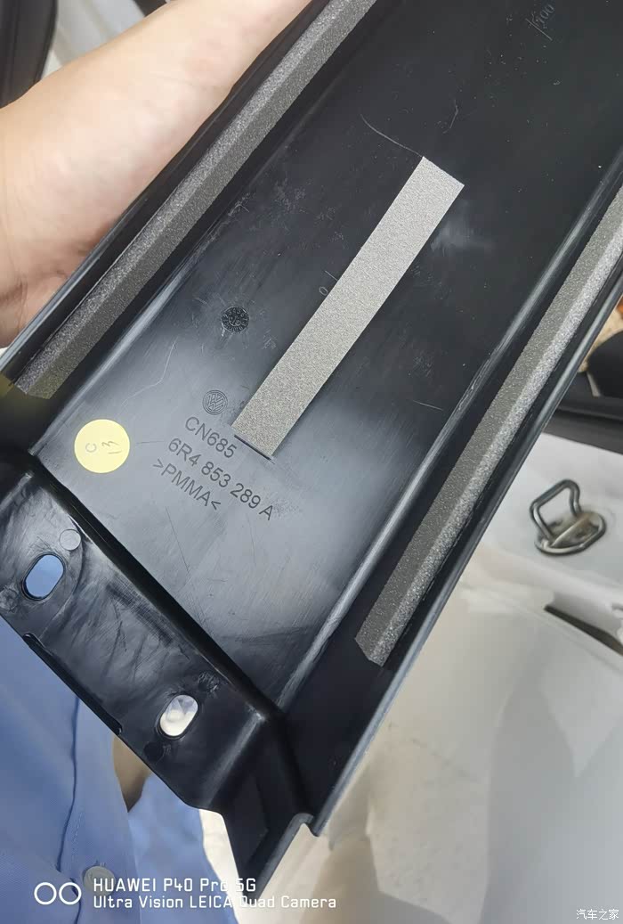

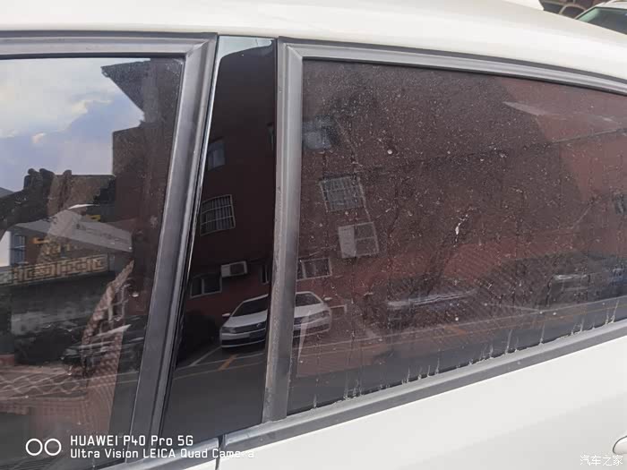

4S店定的B柱亮黑饰板到了,5.28定的,说只有上海仓库有货,因上海疫情原因不保证到货时间,一个月也有可能,没想到6.2就打电话说到货了,6.3上午去4S售后仓库提货,定的时候一个69一个67共136,结果到了变成了145.3,补交了9块钱还给抹了零。厂家还涨价玩吗。
就这,一个透明保护膜,一个白保护膜。
零件号,一个289A,一个290A,高低配区别就在这个A上,在他们系统里,有A的是亮黑,没A的是棉缎黑。
原车右侧黑塑料,比较低调。
右侧换好的样子,车门拉开,饰板下面有两个卡子,随便用什么工具把中间往里一顶,整个卡子几乎自己就出来了,然后上面还有两个卡子看不见,用手抓住上半部左右晃着往外拽就出来了,新的对准孔装上,撕掉膜完事,锃亮。
左侧换完效果,左侧拆旧的不太顺利,下面两个卡子依然很顺利,上面两个卡子怎么也拽下不来,想着现在天气热,塑料不脆,我只管大力,剩下的交给奇迹吧,猛的一掰,咔一下子,拽下来了,一看卡子断了一个

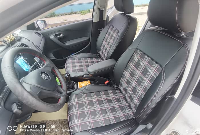

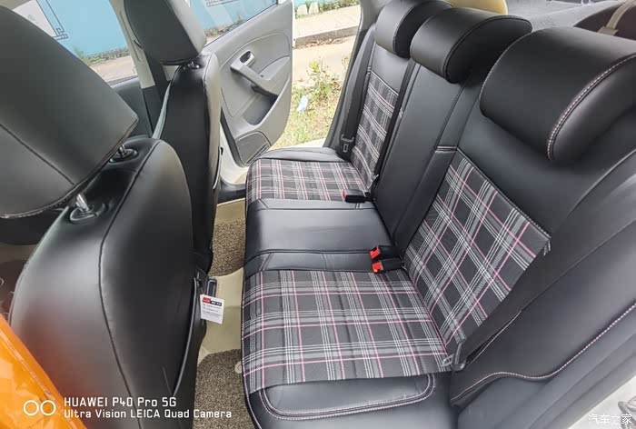

雅安官方旗舰店买的座套,自己装的,用了两个多小时,整了一身汗,效果不错。产品质量也不错,超纤皮的,没有一点味道。
后排效果。
