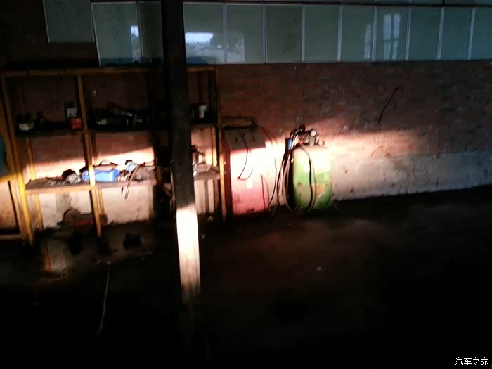

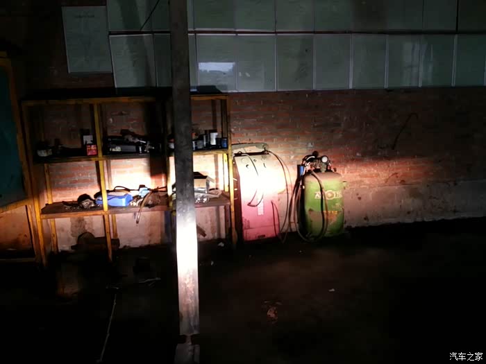

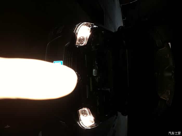

我认为C5其实是可以把远光换为氙气灯的。第一因为C5是远近光分离的,不像有些车是H4灯泡远近光是同一个灯泡,这种灯泡焦点都不准确,会发生即使开近光也会晃眼的情况(散光)更别提远光了。第二因为只要你合理使用灯光,及时切换近光,不管你是氙气灯还是卤素灯都不会干扰对面,同理你不合理使用灯光会车不关闭远光灯即使是卤素灯一样会干扰对面司机。 好了,前面是铺垫,我认为C5的灯光完全够用,但是要想反击远光狗杀伤力就不足了,最近跑国道多所以需要增加反击力度,我就研究了下,因为自己就是搞汽车维修这行的,所以国产氙气套装的效果最清楚了,相信有的车友也体验过,启动慢不适合远光,焦点不准散光等等问题,但是这些问题同样又是绝对不能用在远光的致命问题!我一开始是想用欧司朗或者海拉的安定配合岩崎H1(岩崎的灯泡焦点和卤素一样质量数一数二)但是发现那些安定器都是专用灯泡接头,一度想放弃,后来偶然间发现有转接线可以用,于是购买了转接线,用欧司朗D1S的安定配合转接线使用了岩崎的H1,具体效果要等我装车了。 我知道会有人喷不加透镜就是不道德的,所以我一再说要合理使用远光灯,因为你不合理使用就算你是卤素灯泡一样干扰对面司机,C5的远近光分离大灯,当有对面来车时关闭远光,近光还是卤素而且效果也不错(我认为够用)这个办法就是解救下那些为灯光苦恼的,想改灯但是又限于种种原因改不了的车友们。 已经安装好了,但是安装的时候我出去了单位的师傅们给装的,过程就没拍到了,效果很好没有散光而且不发蓝色温穿透力不错
近光
远光开启
近光
远光
