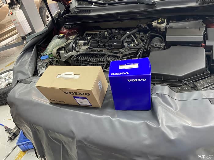

正时套件和辅助套件的包装盒子,这里有个小插曲,末尾再说。

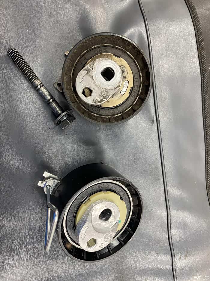

上面的是原车的,下面的是本次更换的,仔细对比了一下,看不出做工有啥差别,都是MADE IN CHINA

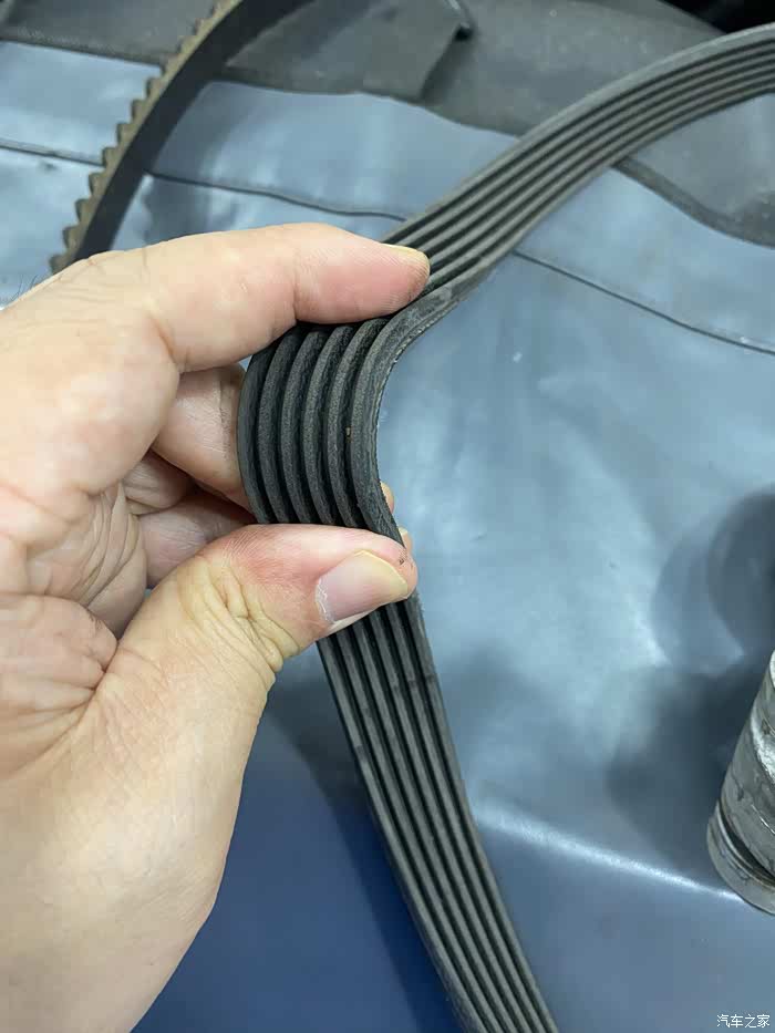

这是拆下的正时皮带和辅助皮带

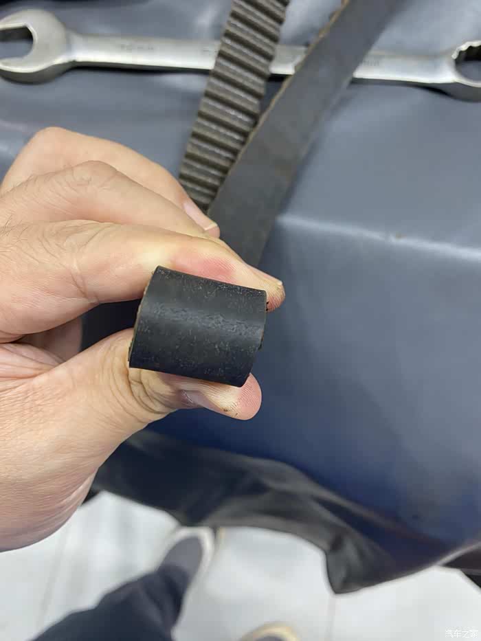

4年多的时间,11.5万公里的正时皮带,用力对折按压,基本看不到裂纹。
同样的辅助皮带一样没有裂纹,好的很。

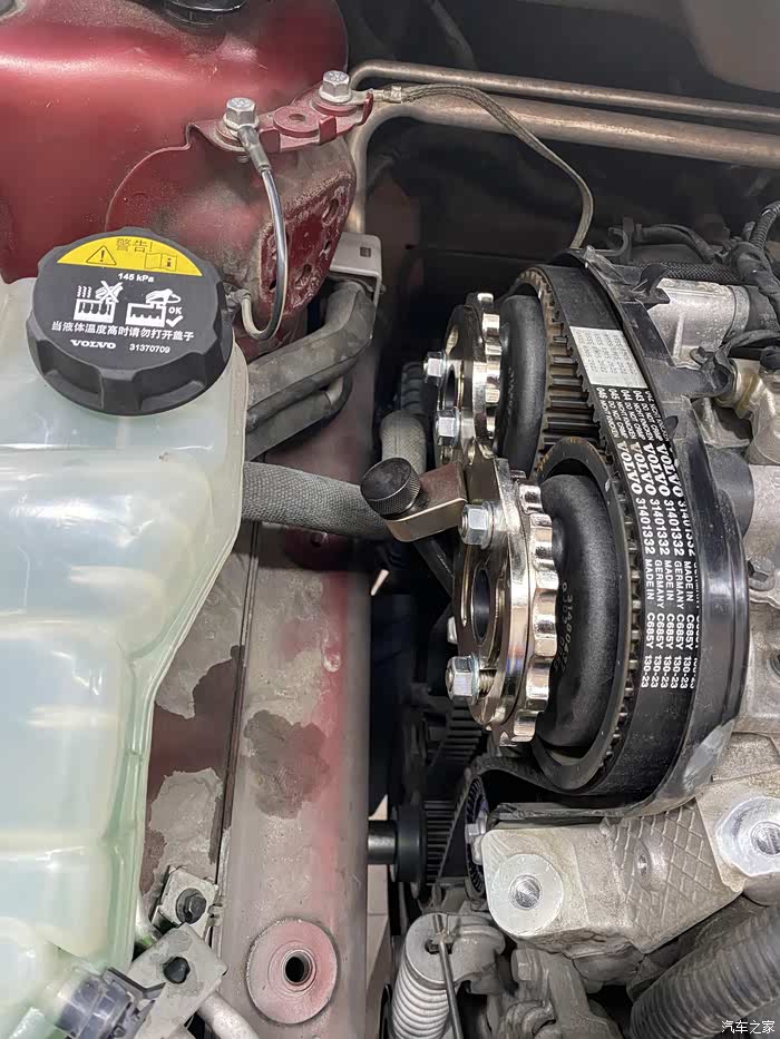

对好正时,装完试车,一切正常。
小插曲:和维修店谈好的价格是配件必须原装进口,结果验货时发现并非原装进口,店家给出的解释是,亚太版的配件,目前4S也是用的这款,而且扫描外包装上防伪码显示为原厂配件。店老板先出示进货单让我看进货的价格,又联系货源方看能不能拿到原装进口件,一再表示上个月换的几台S90用的都是这套配件,看着店老板一脸真诚,我心里五味杂陈,买车时4S套路多,所以保养远离4S,这专修店也不让人省心呐!真是防不胜防啊!犹豫再三,拆都拆了还是换上吧,价格在原来谈好的基础上打7折,又让店家送了些洗车/抛光/打蜡/空调清洗/内饰消毒等一堆项目。

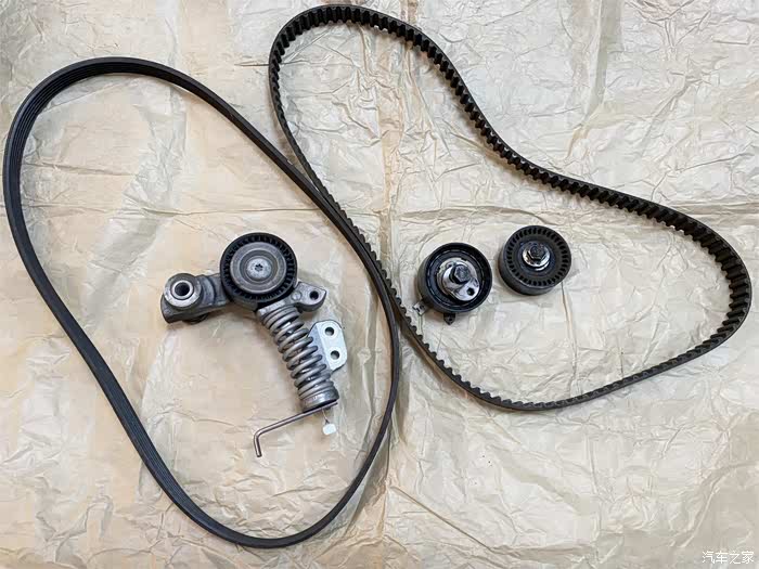

这是拆下来的正时套件的全家福。
