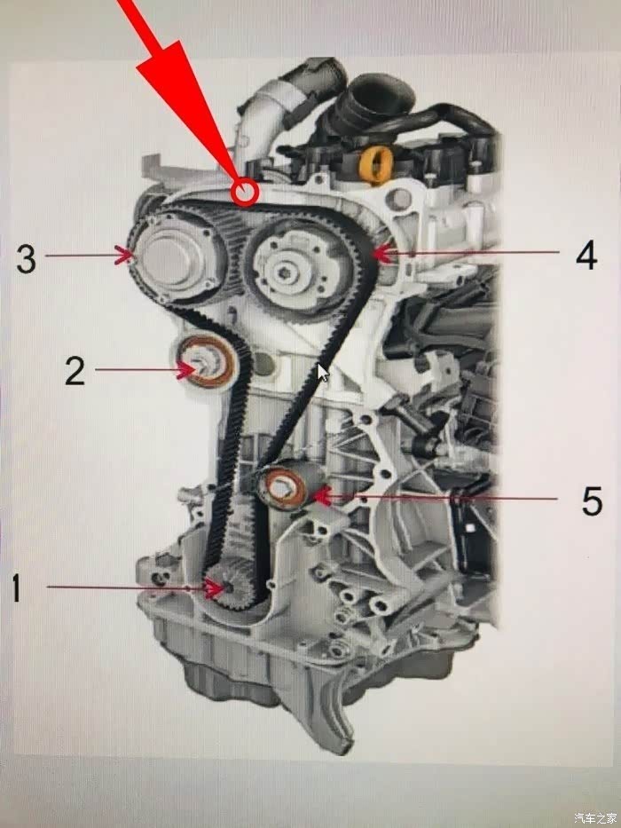

如图所示,振动点在顶端两轮之间的地方,也是呼噜声音的来源点(怠速时小心将螺丝刀或扳手轻压在皮带上,声音瞬间消失)

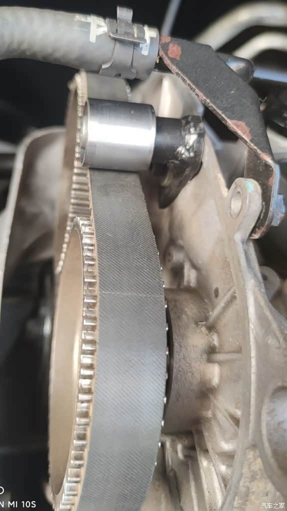

再次解决:
知道了原因,找到了问题点,这个振动声音是先天性的,原车调整不能解决问题,必须改装:在两轮之间的皮带位置在加装一个轮子,来抵消振动(如图)
成功解决:

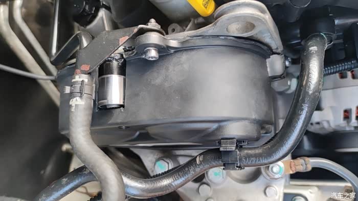

先上图(动手能力差的切勿尝试,建议找专业维修师傅)
免责声明;本方案非大众官方方案如私自改装发生意外请自行负责。
再次解决:
成功解决:
