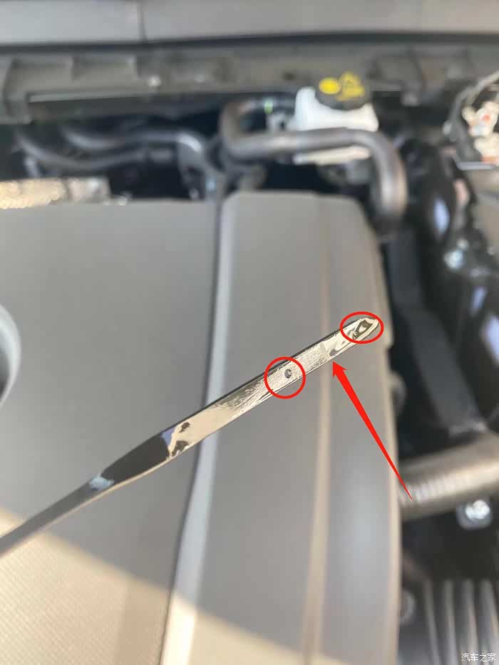

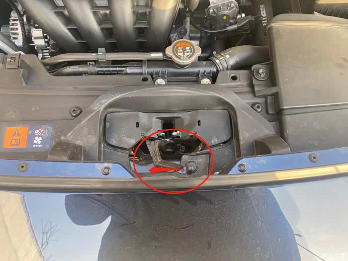

车内打开引擎盖锁,还要记得二级锁,手伸进缝隙往左掰,就能开启。
马自达也是真的轴,液压杆也不配个。

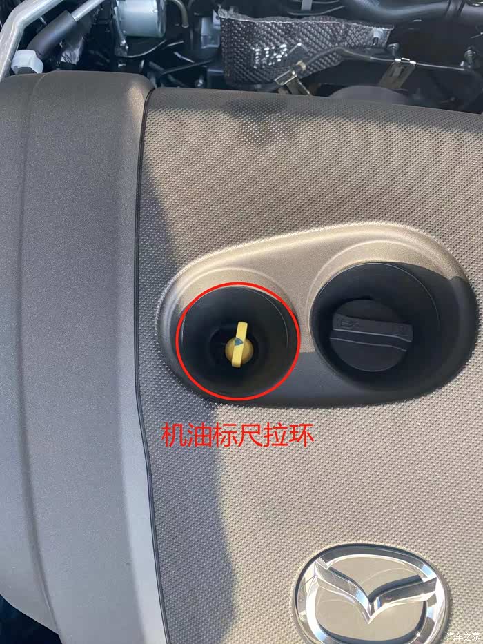

用点力拉这个黄色的拉环,会拉出来一根长长的标尺。餐巾纸或者抹布擦干净上面的机油。(餐巾纸擦的可以顺便查看机油颜色,一般都是棕黑色)然后再塞进去,再拉出来....看看末端机油印记,就是机油的容量,在2个圈圈之间的就属于正好。高于或者低于都是不对的。

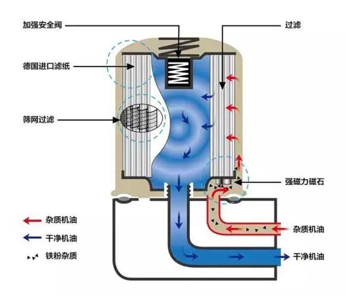

这个是属于课外读物,我没忍住要解释一下为什么我建议每次都更换滤芯。讲的太复杂我相信大家也没兴趣,我就讲一点,当筛网和滤纸脏到一定程度,机油的流速下降,但是发动机的需求还在,如果突然的激烈驾驶给了全油门,但是机油被脏的滤网挡住来不及流过去,这个时候顶部的加强安全阀就打开了,不经过筛网滤纸直接进入发动机。

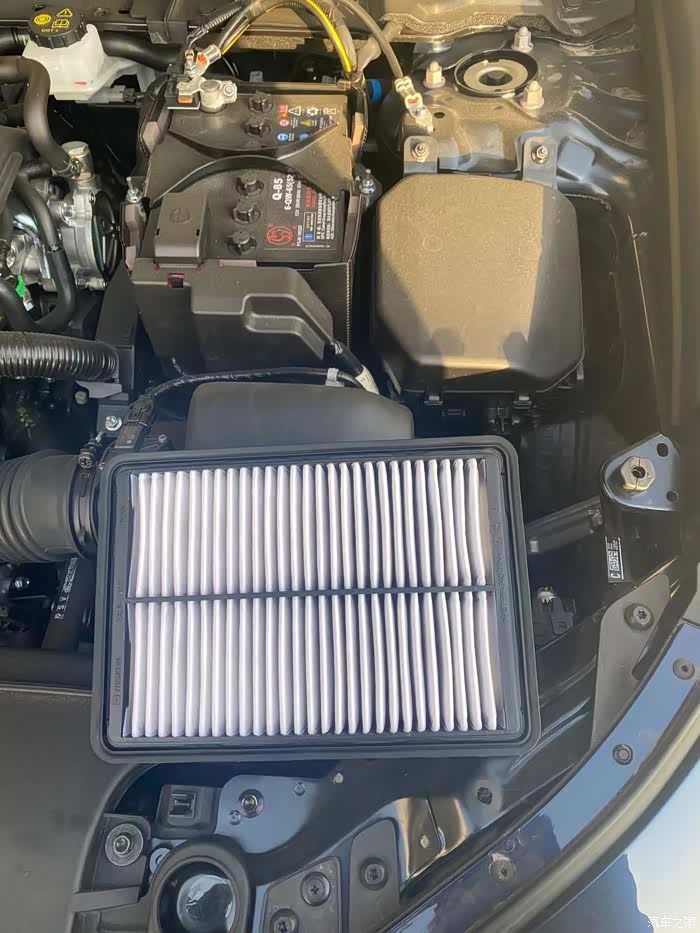

整体图可以看看我的(二)贴有标明,注意图中的标记圆圈的,是卡扣按下去就行。
卡扣打开之后往上抬起就可以看到里面的滤芯
拿出滤芯,更换新的就可以。

安装的时候注意,如果卡扣对不上,注意下左侧边上有2个对位销,对准孔位就行,然后再卡卡扣。卡扣贴合应该有明显的声音,并且可以看滤芯盒是否密闭贴合。

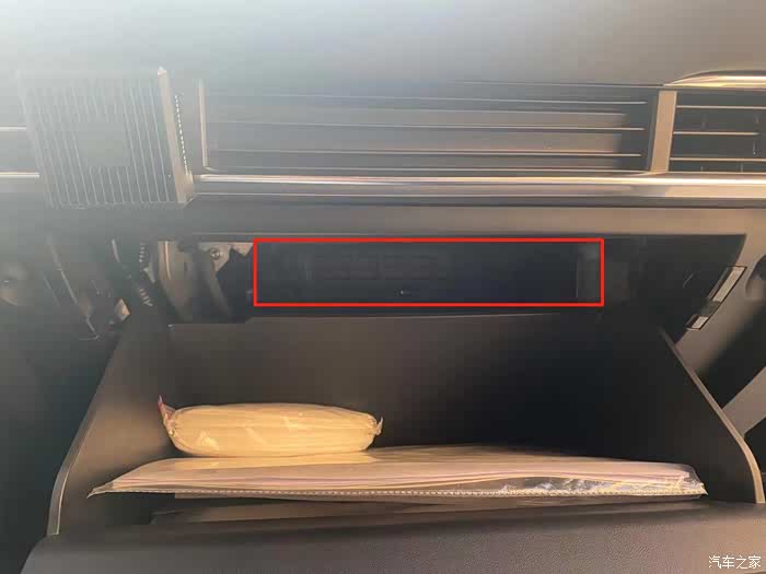

然后我们到车内副驾驶位置,打开手套箱。准备更换空调滤芯。

手套箱,记得这里有一件反光背心,如果需要可以穿,晚上警示作用
左边卡在孔位里的
右侧有个卡扣,上下捏住,就可以横向往外打开,此时左侧的定位舌头就从定位孔里出来了。
卡扣的原理直观图
然后就能看到空调滤网了,直接拔出来就可以。
滤网挺小的,比阿特兹的小,而且为了节约成本,没做外壳,有好有坏吧。
然后更换新的空调滤芯插进去,按照拿出来的顺序,再把盖子左侧的定位舌头卡入定位孔位中。右侧直接卡紧就行。这里不充一句,如果空调滤芯拿出来觉得不需要更换,稍微抖一抖拍一拍脏东西,比如树叶,虫子尸体,然后可以再使用一段时间,千万不要用水清洗或者高压空气喷,这样容易造成空调管道发霉,高压空气吹的话滤网的间隙加大,就没过滤效果了。

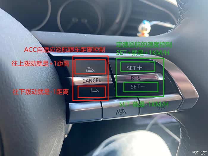

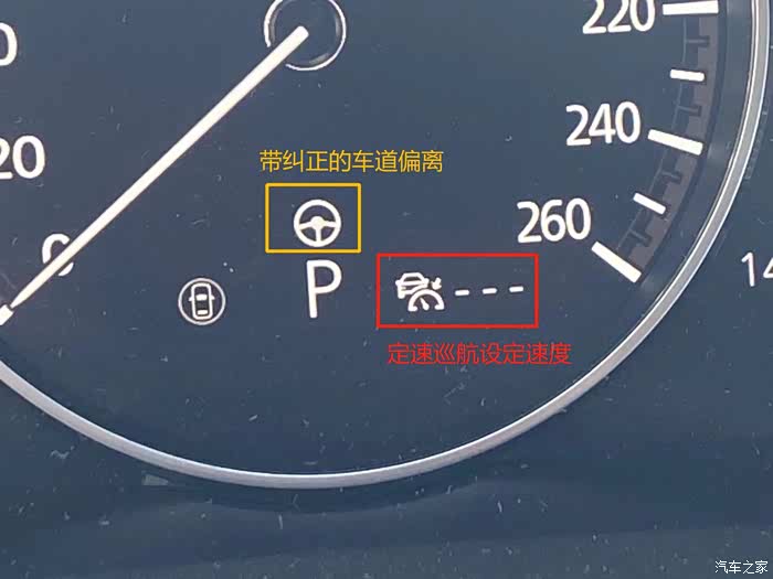

方向盘上左手边有这么几个按键,大概作用都写在图示上了。其中INFO我解释一下作用。
INFO也在3个界面下切换,第一个是此图,显示一些平均油耗信息。
第二种就是这个,和特斯拉差不多,可以显示左右侧是否有来车,因为安全因素无法在行驶中拍摄照片,就差不多左侧后方有车,图中的小车车屁股左边有个WIFI一样的标志。第三种就是OFF 什么信息都没有,纯仪表指针
方向盘右侧的按钮主要作用就是上图(有错别字请谅解,凌晨1点在写帖子)
对应再上面图上的操作按钮 仪表盘显示的图标。因为是静止状态拍的。---就是显示车速的
这里我纠正一下,马自达叫MRCC,不叫ACC。懒得再编辑图片了

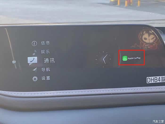

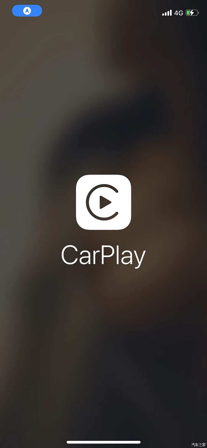

手机连上后会有这个界面,第一次连太激动(很喜欢carplay)结果没看清提示,印象里是询问是否要解锁iphone才能使用carplay。小伙伴可以帖子后面说明一下
中控仪表盘在主界面会多一个标志
这个时候指令旋钮整体往右拨,就可以进入carplay界面

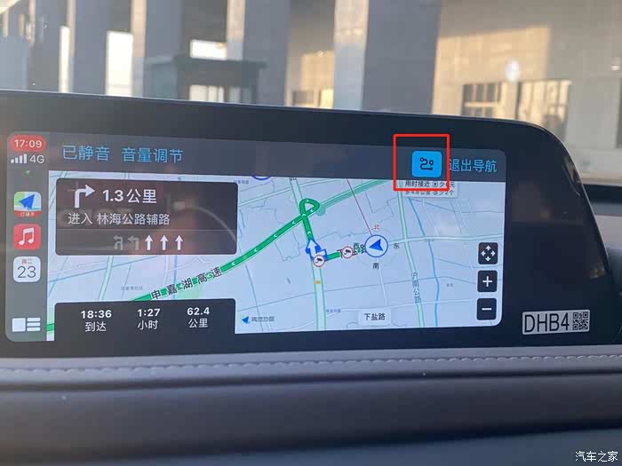

carplay界面是这样的,本人习惯使用高德地图(小团团语音播报)今天就说一下高德地图

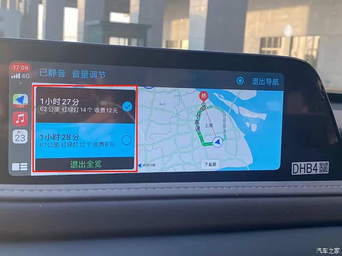

在输入或者语音输入目的地之后,系统会给几条路线染给你选择,旋转指令旋钮移动光标到需要的路线,然后按下指令旋钮确定
妹子问我确认路线之后如何临时更换,把光标移动到上图的红框内,按下指令旋钮
会出现线路全貌,然后再旋转光标,会多生成路线,让你选择,旋转指令旋钮到要的路线上,按下指令旋钮就可以了。

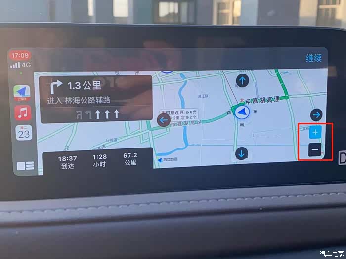

行驶途中,还可以选择观察全貌,再将光标移动至+-号,点击放大和缩小当前地图。本来是移动光标到上下左右选择查看地图上下左右,其实可以通过移动而并非旋转指令旋钮,就像刚才向右拨动指令旋钮选择进入carplay一样来控制上下左右

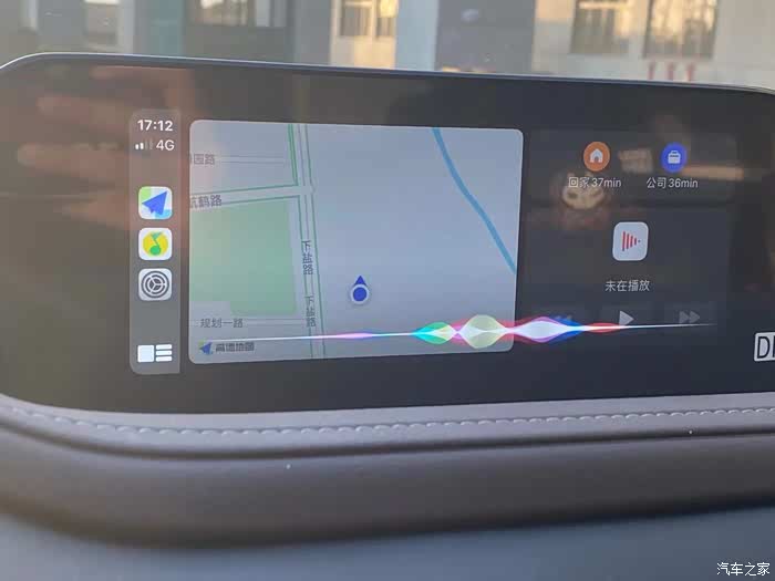

连上carplay之后,可以用方向盘左侧的语音交互按钮唤醒siri,这个是iphone的功能了,不在汽车之家论坛帖子里讨论。可以直接说“播放QQ音乐”。本来想着到家了,拍一些carplay下的QQ音乐与悦联系统自带的QQ音乐操作区别,饿了给忘了。光想着吃饭了
