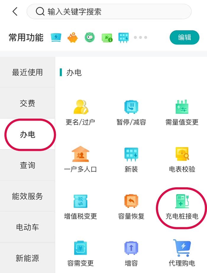

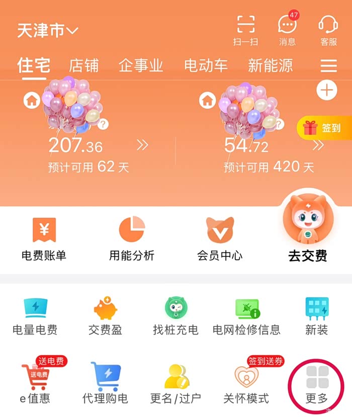

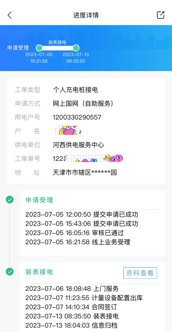

于是赶紧去小区物业问了下,果然现在可以安装充电桩了。于是马上开具了物业证明,在“网上国网”APP提交了申请,具体操作流程如下:APP首页打开“更多”,在“办电”项目找到“充电桩接电”,

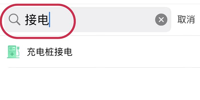

也可以直接在上方搜索栏直接搜索“接电”,

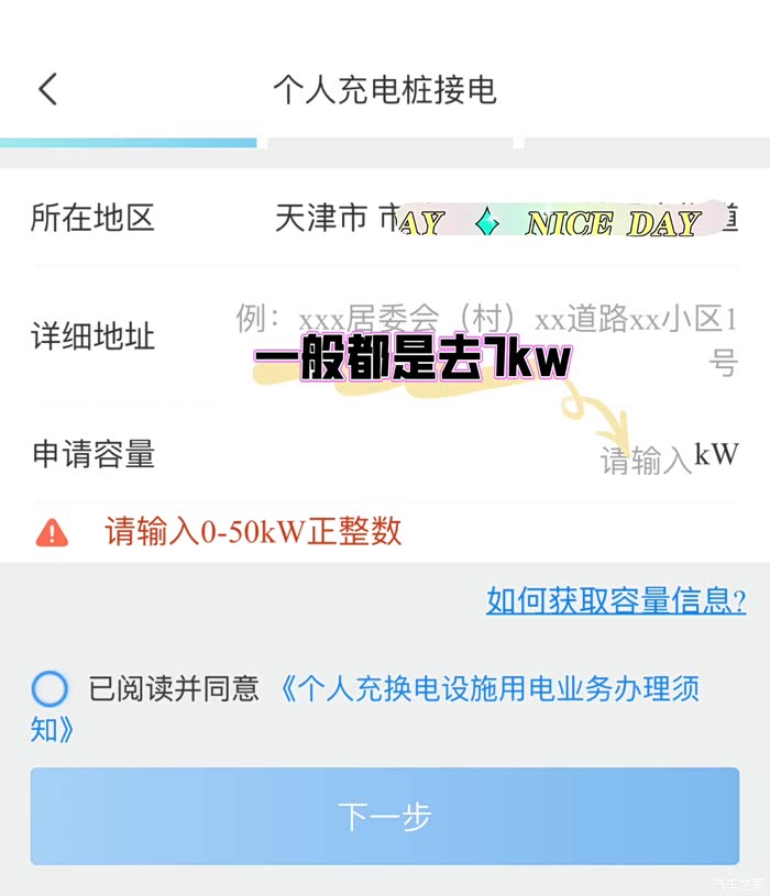

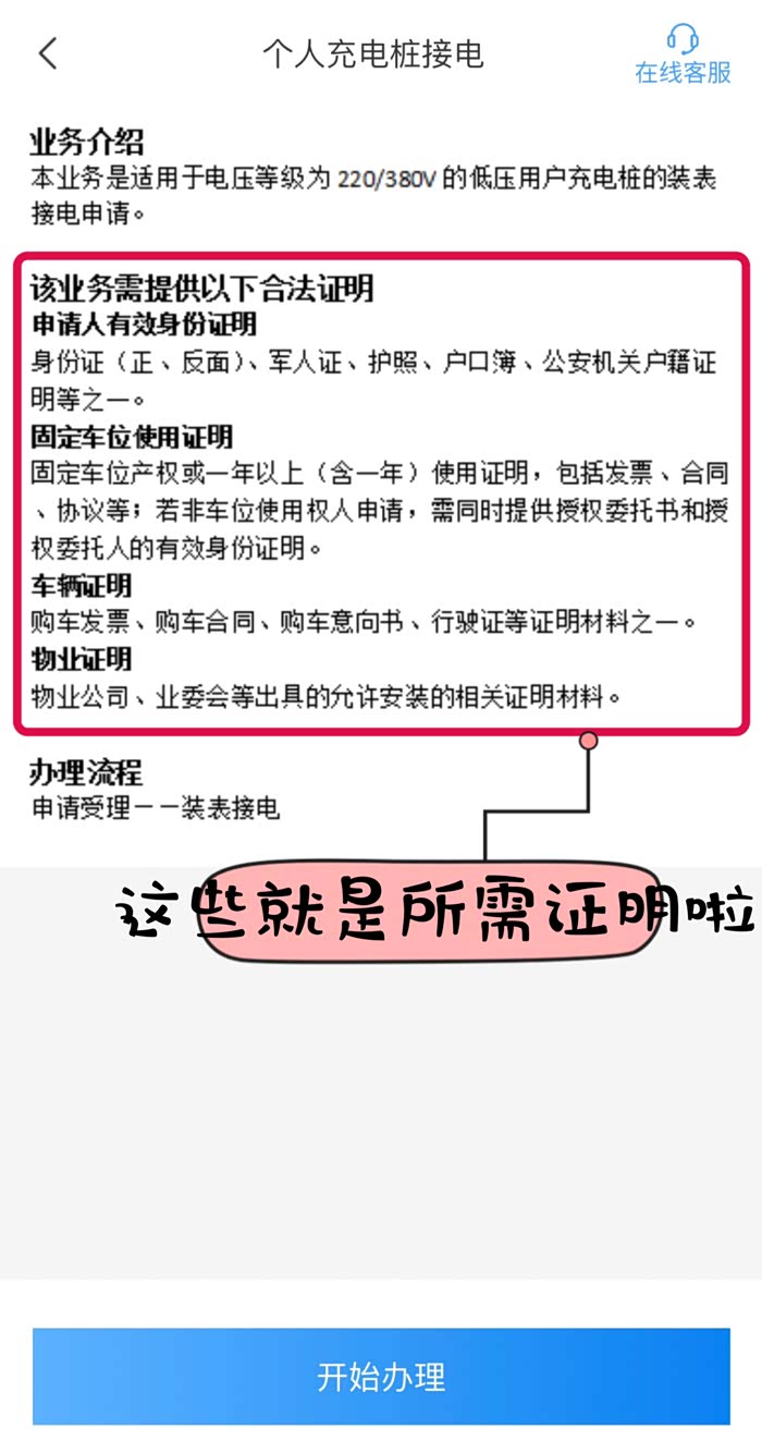

然后选择对应区域地址,就会出现办理需要的资料清单,只要依次办理准备好就可以拍照上传完成申请啦。另外在选择容量时选择7Kw就对了。

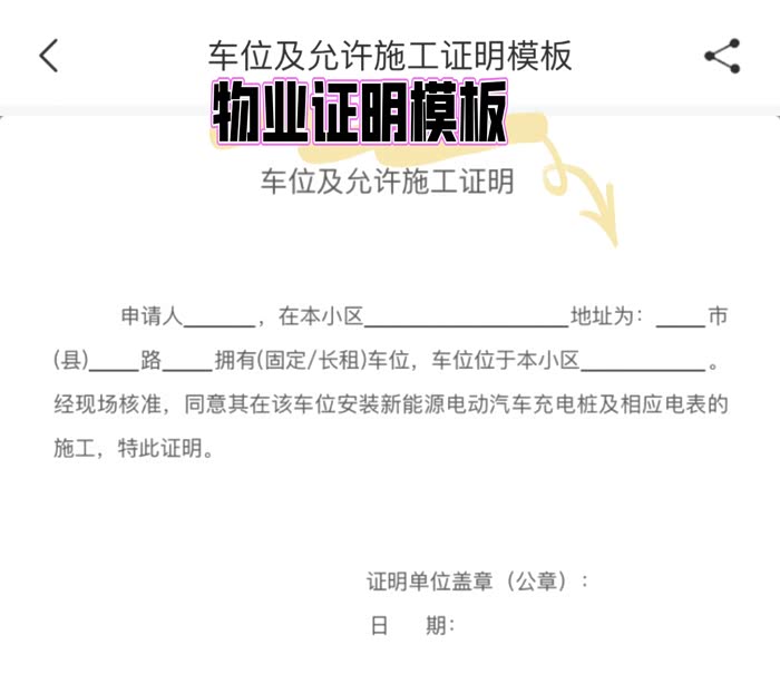

这些材料中最主要的就是物业证明,很多车友不能安装充电桩就是被卡在了这里,因为其他材料都是现成的。不过随着新能源车的普及,国家政策支持也会越来越到位,这不,我在时隔一年多就实现了。
在提交申请后,很快就有当地国家电网的工作人员电话联系,询问清楚地址、时间,会有安装师傅上门查看安装条件,大约5个工作日就可以安装电表了。电表安装后还需要到国家电网相应网点的营业厅去办理合同签字、并拿取购电证及购电卡。办理成功后,当我打开“网上国网”APP时,发现充电桩的户号已经自动加入我的名下啦,这样就可以直接在APP上购买电量啦。(如果是第一次使用APP的零居,就需要自行绑定一下。)
