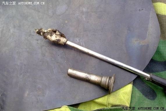

    前两天给车保养时发现左前轮转动不灵,检查发现是刹车卡钳的下活塞柱卡死。当时没敢轻举妄动,经过这几天的回忆,想起这个活塞柱当年(2008)曾被售后的拉出来过(他可以拉出来咱就也可以拉出来啊,对吧,心里有底了),好像还被他把柱子上的油给擦了。
 今天在某小区等孩子,闲着没事就大胆的折腾了一把,目前效果还比较满意,最终效果还有待过些天再检查。过程如下:用凿子轻轻的一点一点的把这个活塞柱敲下来(卡的很死,所以不着急,慢慢来),发现机油已经变成了很干很干的黑油泥,难怪会卡死。用刀片仔细刮掉油泥,发现柱体已经被腐蚀出了很多麻点儿。用改椎轻刮柱筒儿,效果不佳,用机油浸润了柱子然后塞回,先溶解部分油泥,然后用改椎缠上布条反复拧动来尽量把老油泥擦净,最后抹上黄油复位,效果目前比较理想。
 导致卡死的原因分析:首先跟售后拉出后擦干净过油有关,缺油后由于刹车时会产生热,导致原黄油过早的变干。我想这就是最终出现卡死的原因。
最后,这样处理是否合适是否安全,请车友多提宝贵意见。
