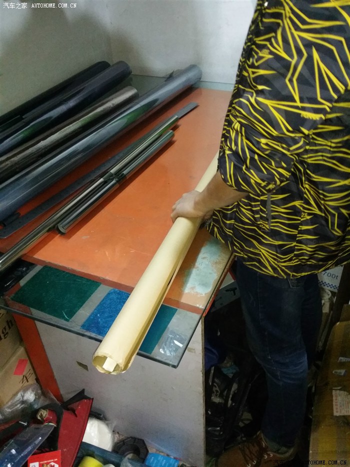

膜是在某网站上买的XX膜,听说这膜不赖,网购有风险,但我考虑着总比4儿子送的好吧。。。于是果断买了,7系钻石前档+7系金典侧后,图上是贴膜的小哥在拆装膜的纸筒,他说这包装还真是结实啊,哈哈,纸筒上的那个铁皮盖子死活拽不下来,最后我抱着筒,他从里屋拿个钳子给夹出来了。

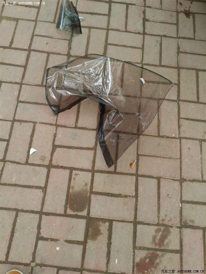

小哥去里屋拆新膜的包装去了,另一个哥们儿手脚麻利的就把车上的旧膜撕下来了,挺好撕,基本没胶,平着抻就弄下来了,这就是撕下来的旧膜,塞在胶条里的黑色还很重,贴玻璃上的就基本等于透明了。
4个侧窗上的旧膜异常好撕,全弄下来也不过用了4分钟左右的时间,等我进屋看小哥准备的怎么样的时候,人家已经弄完了贴膜在收拾筒里防潮的纸了。

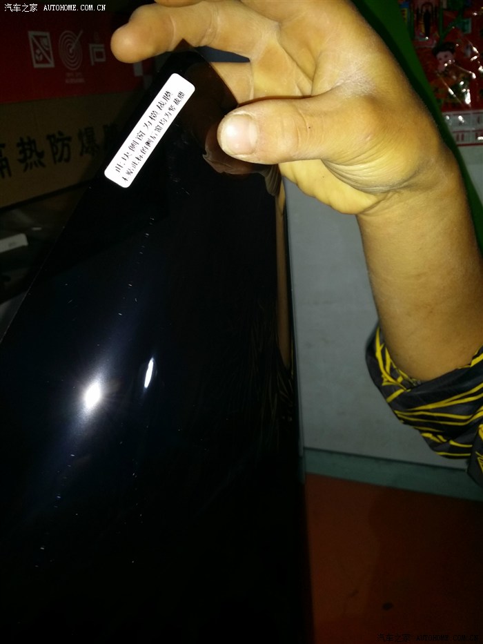

买的时候那客服说是竖裁的膜,不过这一张不知道怎么就成了横裁了,据说竖裁比横裁的好贴,小哥跟我说这个可能是他们竖裁完剩下的一块,再接着竖裁料就不够了,就横裁了,横裁就横裁呗,贴好就行,人家在膜上还给贴个标,呵呵,比较贴心。

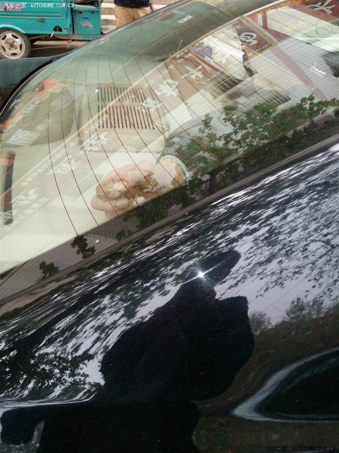

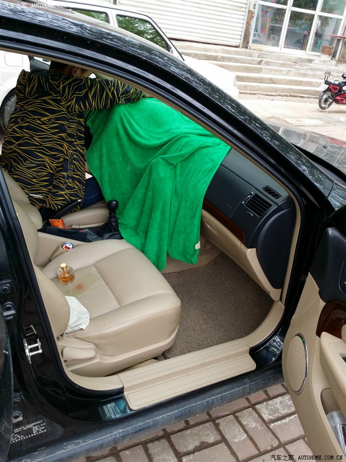

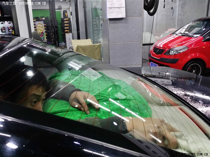

在中控上垫上毛巾,开始撕前挡膜,小哥的师傅此时正在后窗上忙活,因为后窗上有除雾丝,得让有经验手艺好的老师傅弄,不然弄断了雾丝就麻烦了。

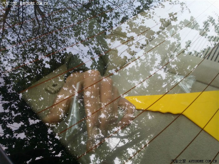

王师傅的手,怕铲子铲断雾丝,用手一点一点抠的,很细心。哦,大家能看到漆面上有个人影么,那不是我

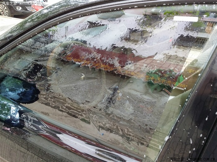

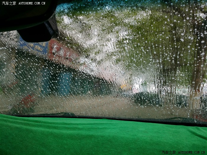

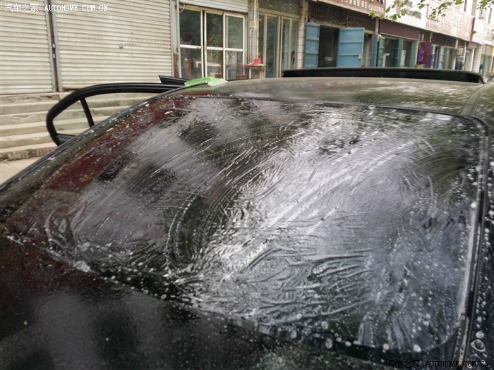

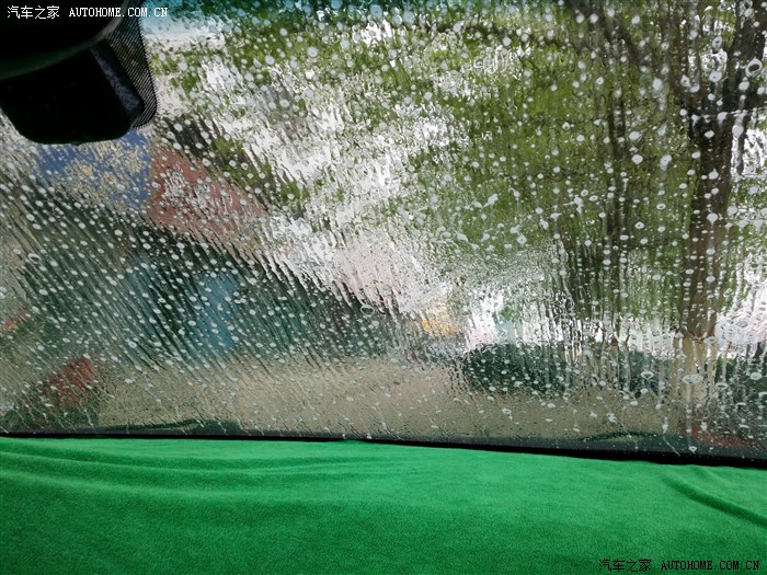

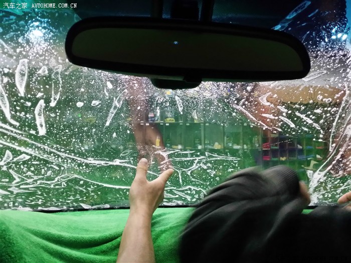

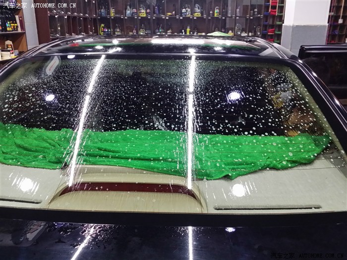

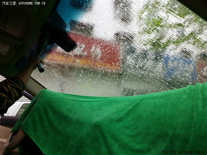

撕完前档的旧膜,喷上洗洁精,开始施工
喷完一遍又一遍,先浸透,再施工会比较容易些,别问我为什么会知道,我也是胡猜的

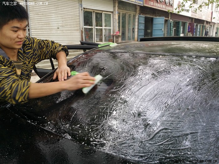

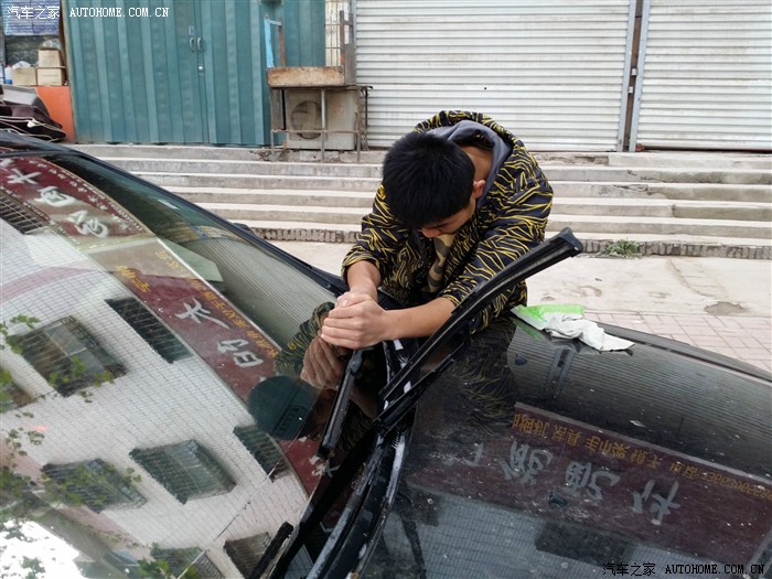

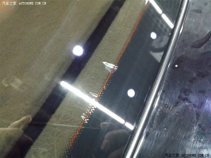

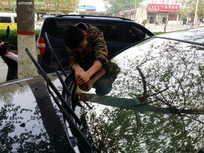

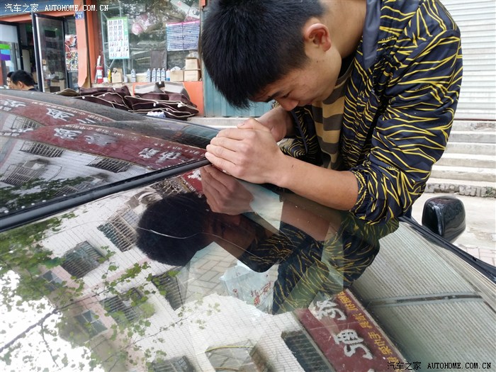

小哥在用不锈钢铲子刮玻璃,跟大家共享一下经验,刮玻璃上的残胶的时候一定要用不锈钢刀片,不能用碳钢的,
前档玻璃是有弧度的,不锈钢的硬度没有玻璃高,用它刮不会划伤玻璃。

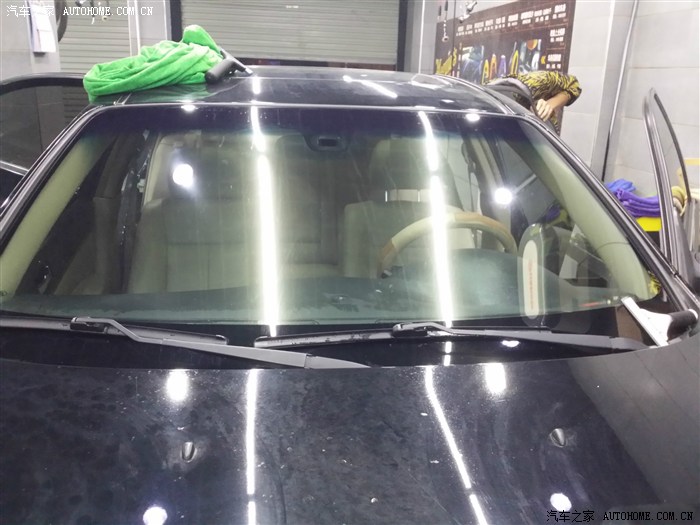

刮前档上的残胶大概用了快一个小时,小哥来回刮了差不多十好几遍,终于确认是把前档上的残胶都刮干净了,这是前档没有任何膜的样子。

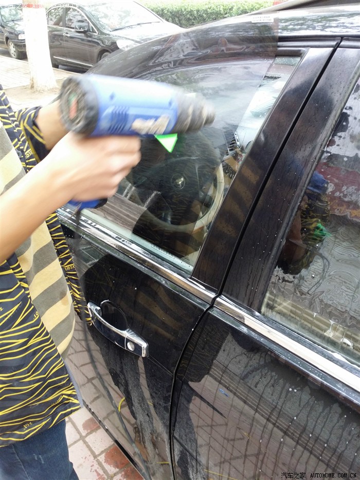

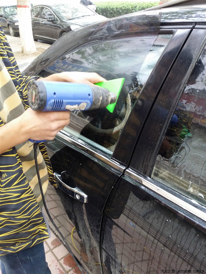

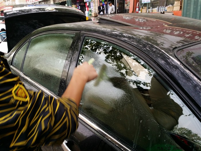

烤侧窗膜
一遍烤一遍刮,手很稳定,此时王师傅还在用手一点一点的抠后窗膜,感动……
烤完上部烤下部

一点一点细心的抠着,烤枪的温度不能太高
小哥开始考最后一个侧窗

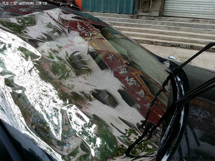

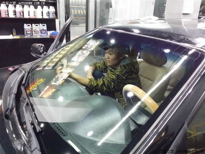

开始烤前档,考的时候小哥一边烤一遍笑,这前档好亮啊,土豪金光。。哈哈
细致的烤……确保每一处都服帖,且不说人家这手艺咋样的,光这份细心就很难得。

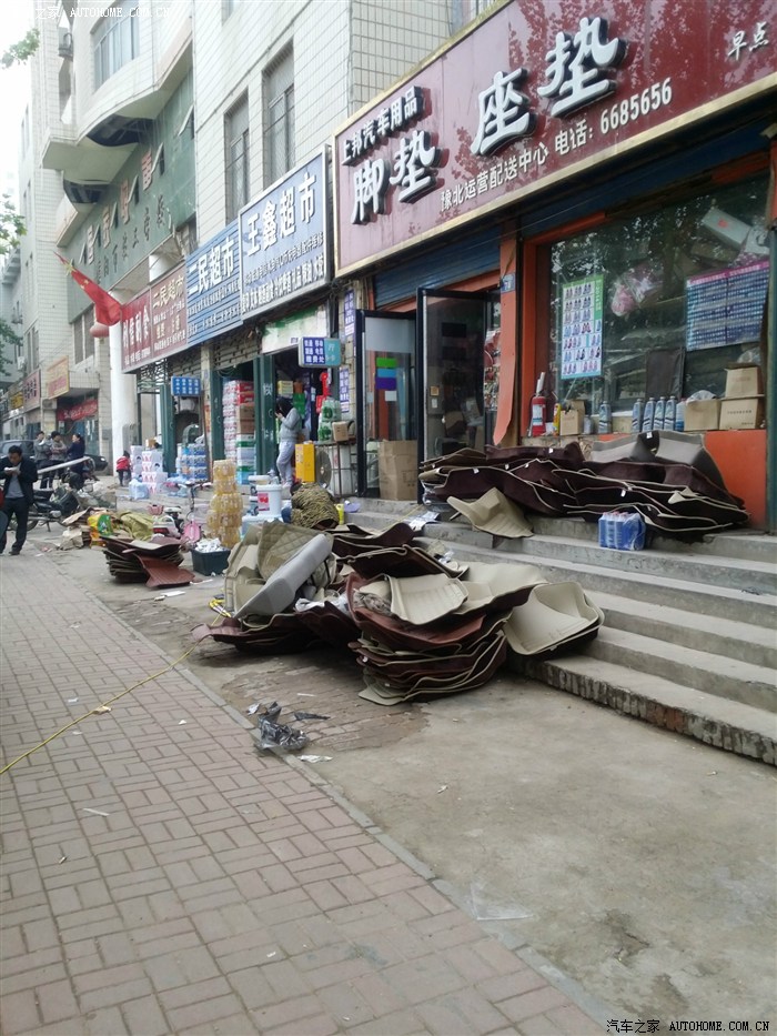

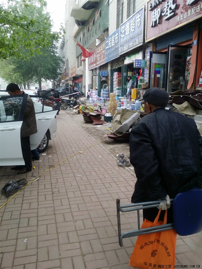

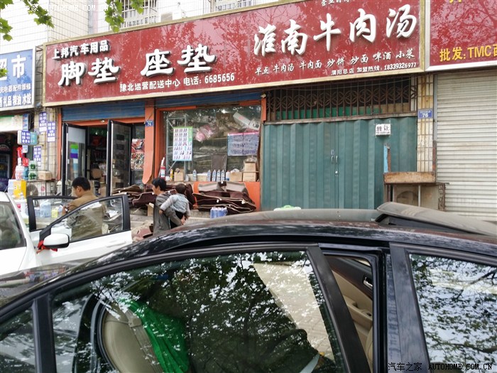

闲的没事的时候拍周围,王师傅的店是搞汽车装饰批发的,有在濮阳的朋友可以去京开道跟五一路口找他,他说只要是论坛上的朋友,一律最低价。
这个白车在铺地胶和缝方向盘皮套
小哥在裁前档,我次奥,这么长的线硬是用手给你裁的这么直,专业人才就是狠啊,不服不行。
我赞叹了一声,哥们儿手一抖。。。。额
下面裁好了,有些微不平,小哥说贴的时候还要烤
开始裁上面,这次我不敢吭声了,默默拍照
进一步修理
王师傅继续与后窗贴膜搏斗
一点一点的用铲子锵,雾丝得以安然无恙。
弄干净了,王师傅用鸡皮垫上铲最下面的残胶

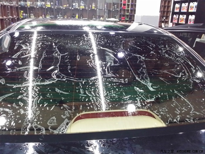

开始烤后窗
哦也,露脸了,看这专注的表情
后膜烘烤并剪裁完毕,开始把车子移到车间贴膜

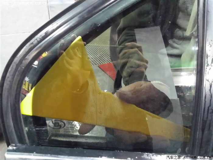

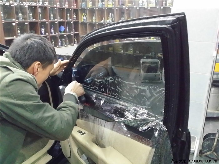

王师傅在贴第一个侧窗,他徒弟在后面贴第二个侧窗,侧窗似乎比较好帖的样子,两个人分工合作,很快就贴完了

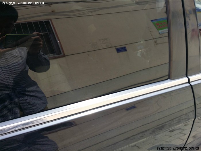

在贴侧窗后面的三角窗的时候发现问题了,店家发来的膜是提前裁好的,一般都只比玻璃多出个两三厘米的样子,不知道这个三角窗是咋的了,左右都少了一厘米,虽然不透光,但是透着胶条还是挺难看的。
上下都差一厘米左右,跟店家沟通后,店家说他们店有一个安心贴的服务,只要贴坏,支付运费就能再得到一张,等贴完之后看哪窗户贴坏了再跟这个三角窗一起发吧

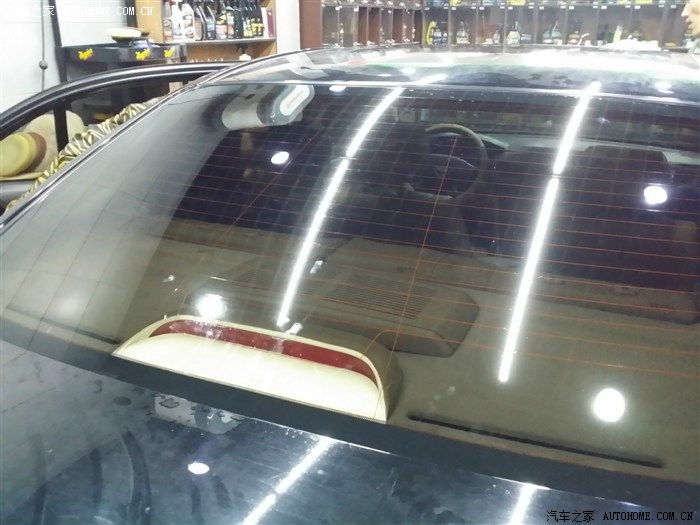

后窗贴好了,但是在下方有几个翘边的地方,王师傅说这是因为后窗没考好,一会儿用刮板在挂挂,之后再烤下
后窗贴好的样子
遵循先易后难的原则,贴完侧后开始贴前挡
一点一点的铺平

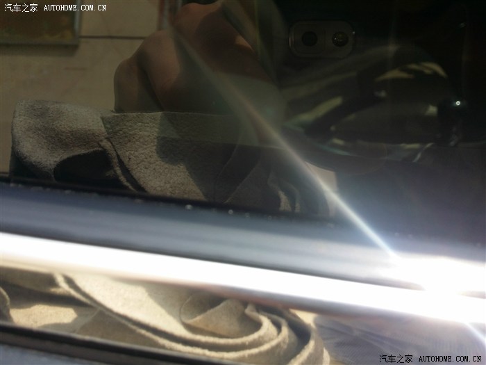

第二天白天拍三角窗留证据,真是太明显了。。。恩,大家在玻璃上看到一个人影么,那不是我……
有水泡
这里也有,不过照到照片上就不明显了

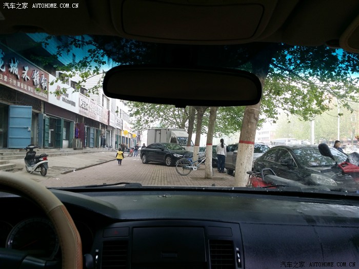

这是在车内拍的照片,大家看跟没贴时有啥不一样没

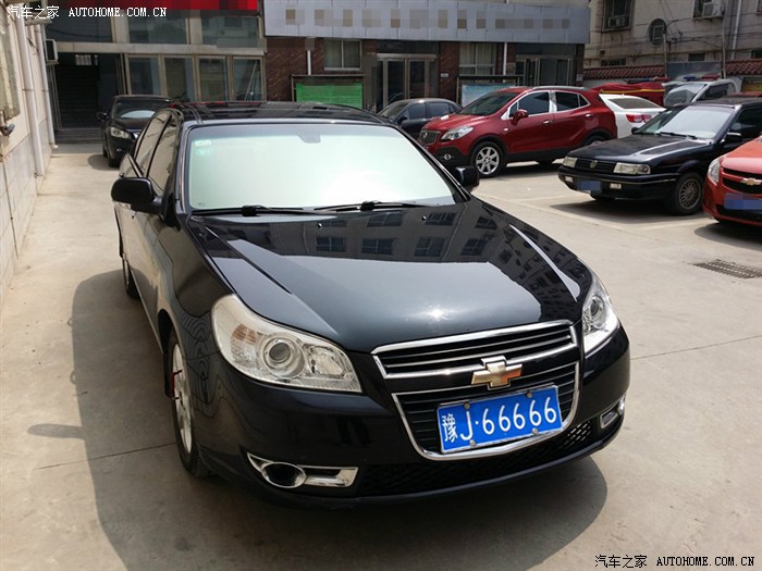

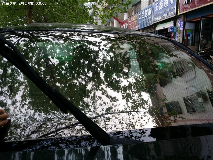

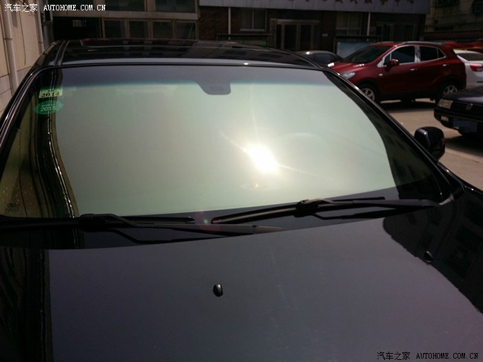

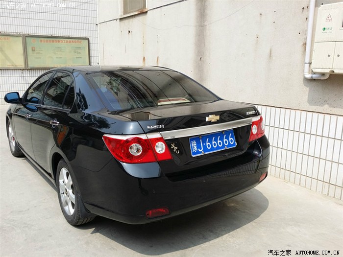

车子扔到太阳地里暴晒,这是从外向内照,略微带点金色,哈哈,效果我很满意

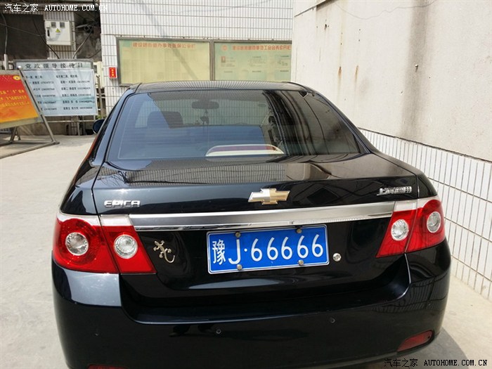

别问我车牌为何这么犀利,我也是胡乱P的

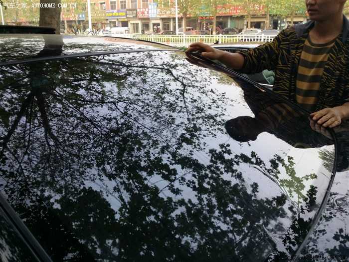

侧窗的样子

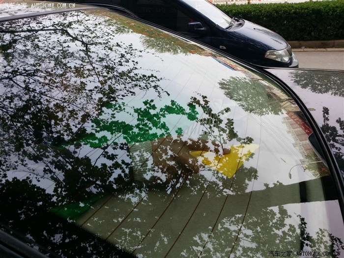

后窗

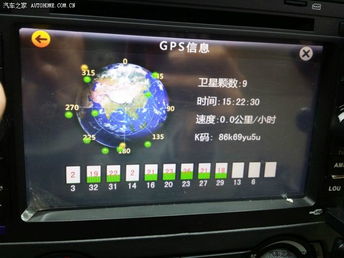

后窗到前档的透光性,这是在阳光不是很强烈的情况下照的,如果不是因为多云天气的话,根本看不到,隐蔽性很好,哈哈,下图是贴完后导航搜星的情况
搜星比以前慢了点,但是数量之比以前少一个

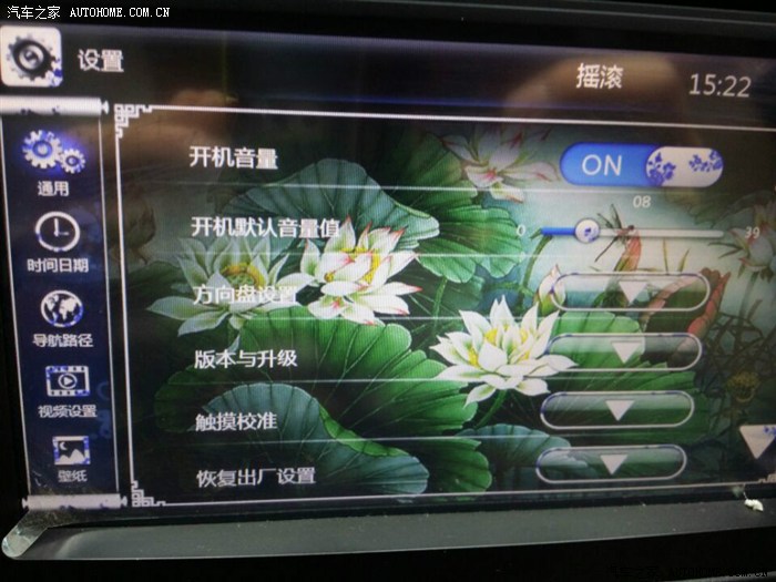

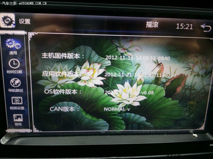

顺便求大家个事儿,哪位大哥能帮我看下这个导航是什么牌子的,收音机怎么存台啊,蓝牙也是,以前手机开蓝牙配对之后自动连,后来重置了下,不自动连了,每次连之前都得遗忘了下,再重新配对才可以,手机是NOTE3,车载蓝牙的名字叫SAISUN,知道的麻烦说下,谢谢了。

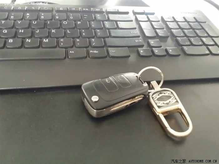

最后发下钥匙,是不是认证都得要个这啊
