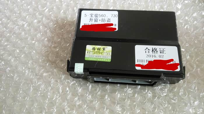

配件主机,说明书,线束,震动器,保险丝,双面胶,拉条,还送了个临时停靠。
主机做工还可以,不知道能用多长时间。

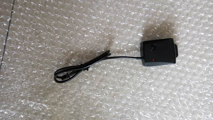

震动器。

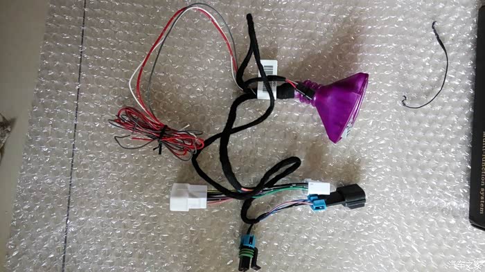

线束。

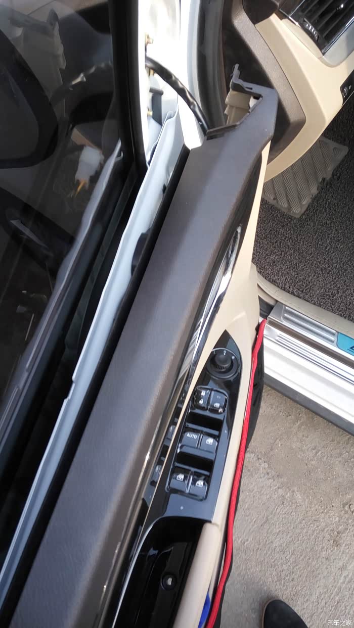

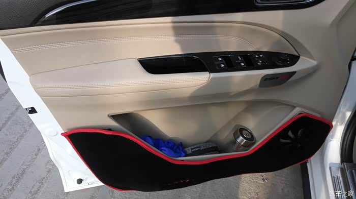

准备拆左门。

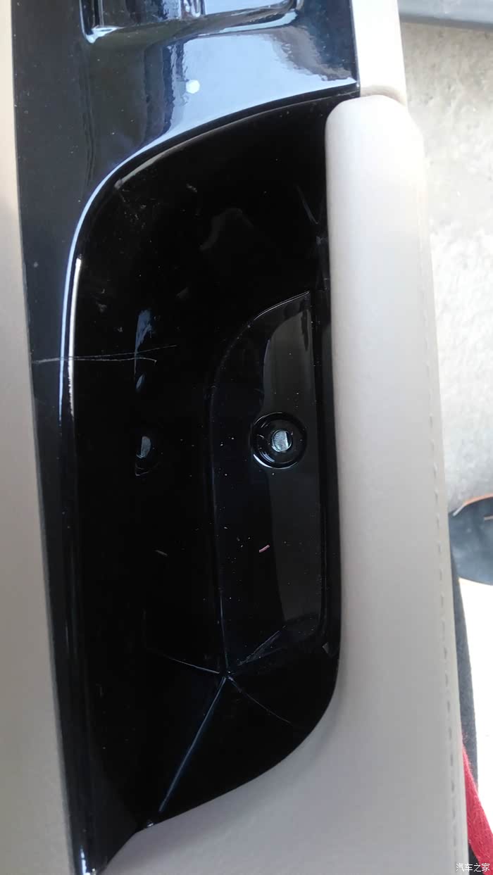

先把车门扶手垫子下面有个螺丝拆下来,整个过程就拆这1个螺丝非常简单。

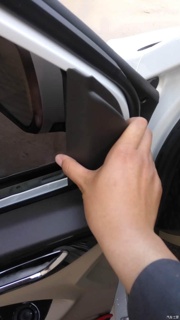

然后车窗右上角的三角盒拆下来,这个里面就一个卡扣拽一下就下来了。
顺这拿掉盒盖的地方向外用力拽向下顺着门子拽一圈,卡扣就都拽开了,别用太大力。
有玻璃的那一边是挂住的没有卡扣,向上提门子就拿下来了。

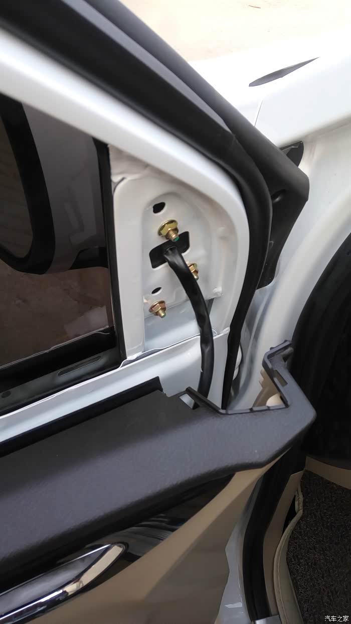

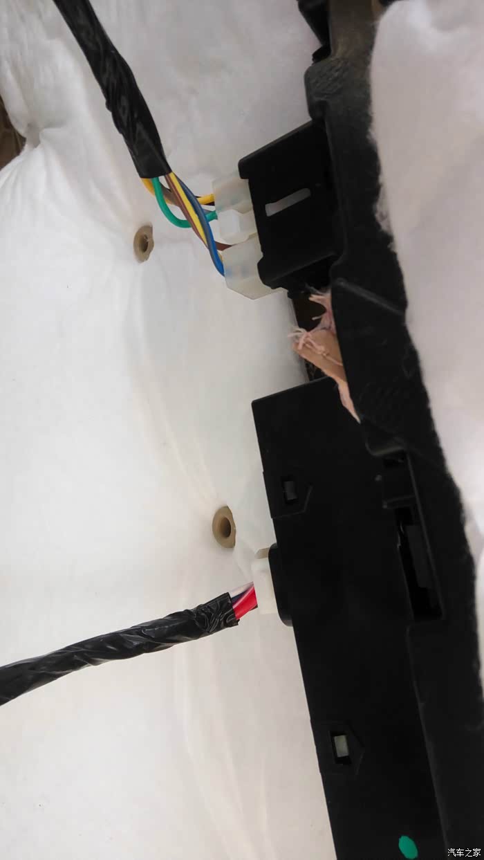

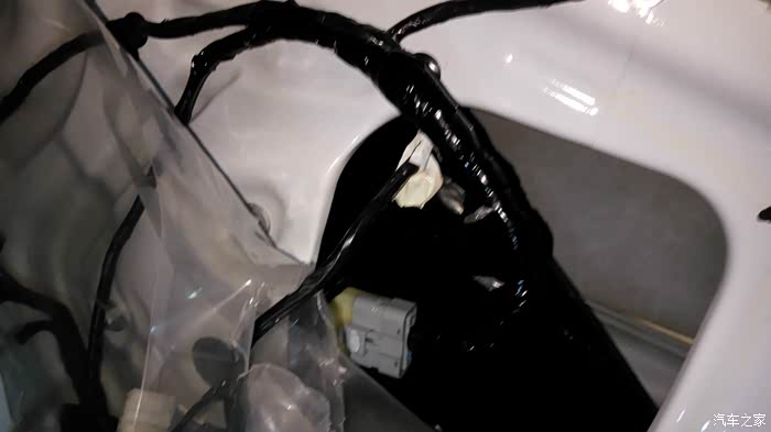

拿下来后2个线插拔下来就可以了。

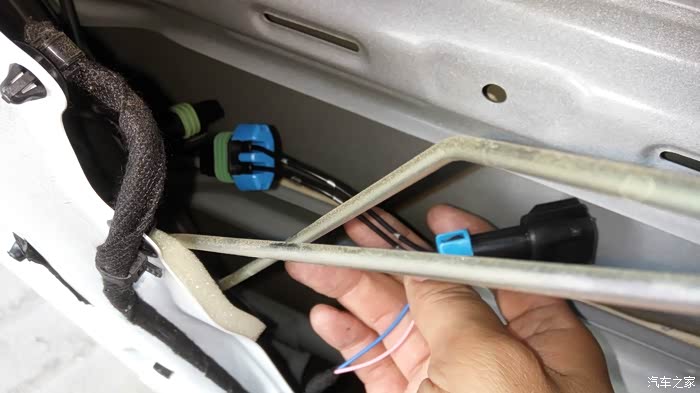

2个线插的特写。
中控马达线插,2个蓝线。

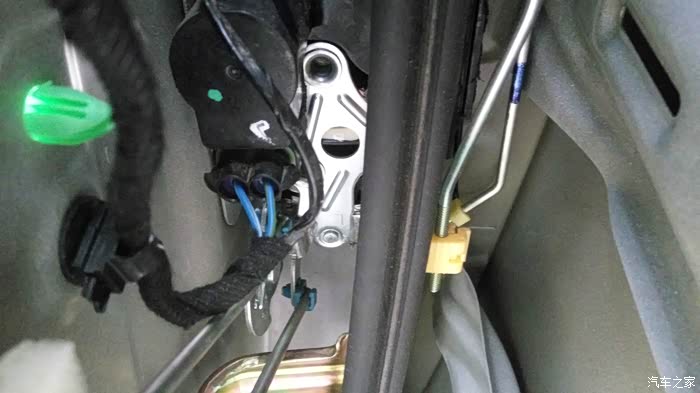

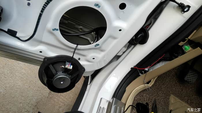

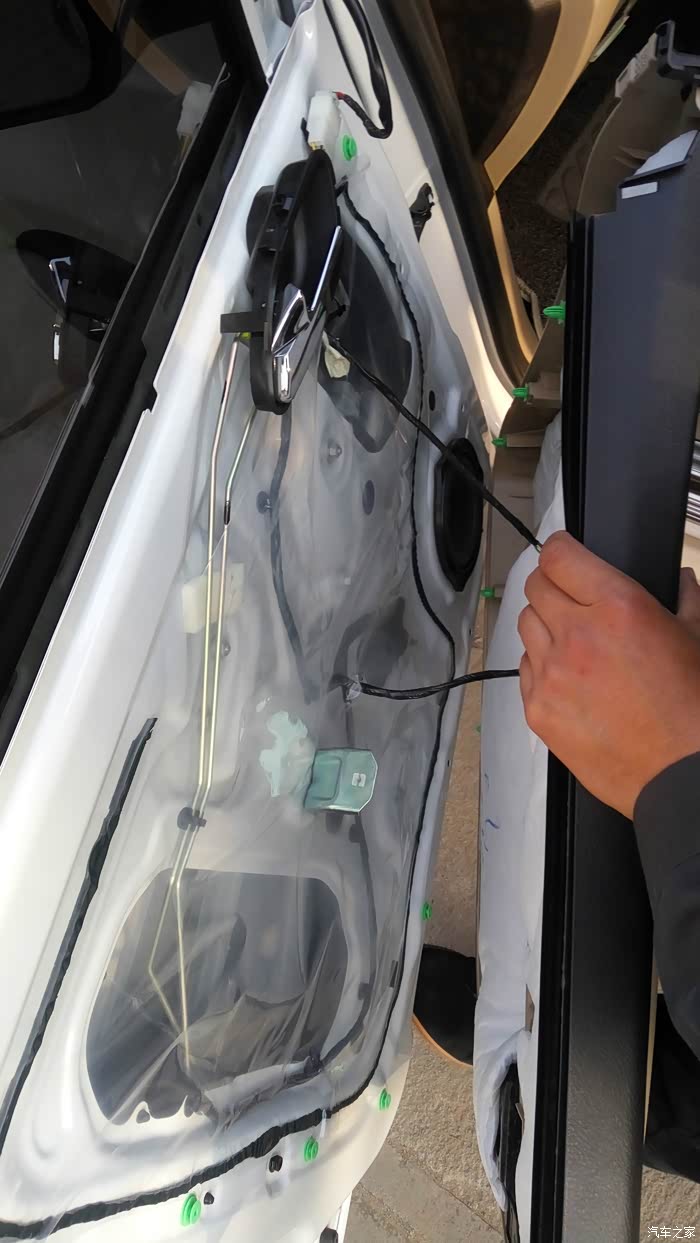

先接上中控马达,在门锁的后面就是。
然后做了一下防水,虽然线插上带这防水胶垫,但是不太放心,这地方下雨什么的经常能淋到。然后用拉筋靠边固定下,不要升降玻璃有阻碍。

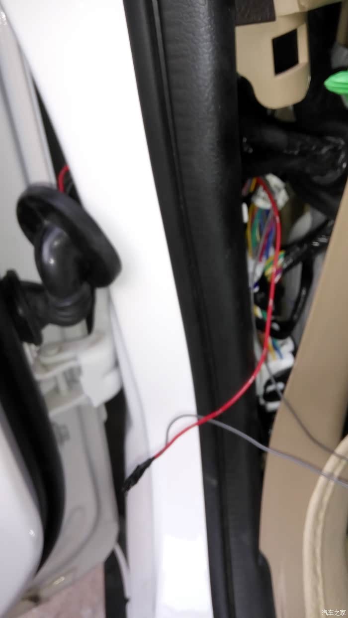

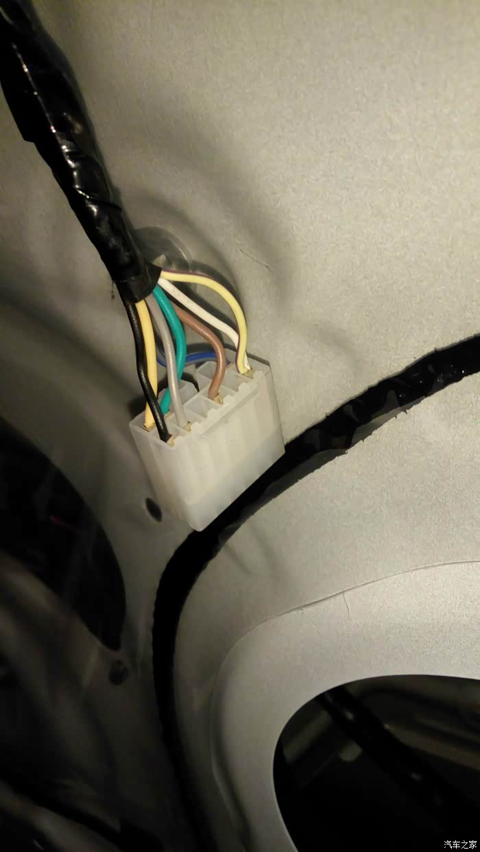

然后接ACC线,接到之前拆门板时拿下的2个线插其中一个。
线束中白色线接黄紫。我是直接把线从线卡里挑出然后重新压在一起的。
接好后效果不错。

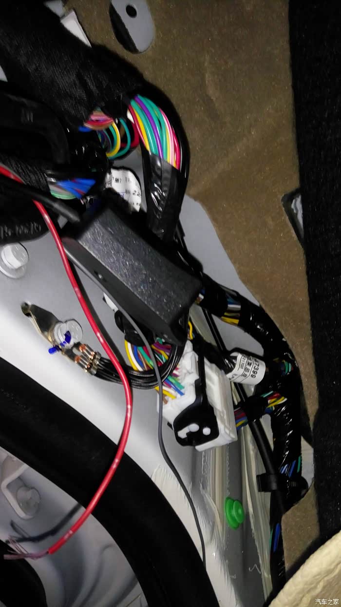

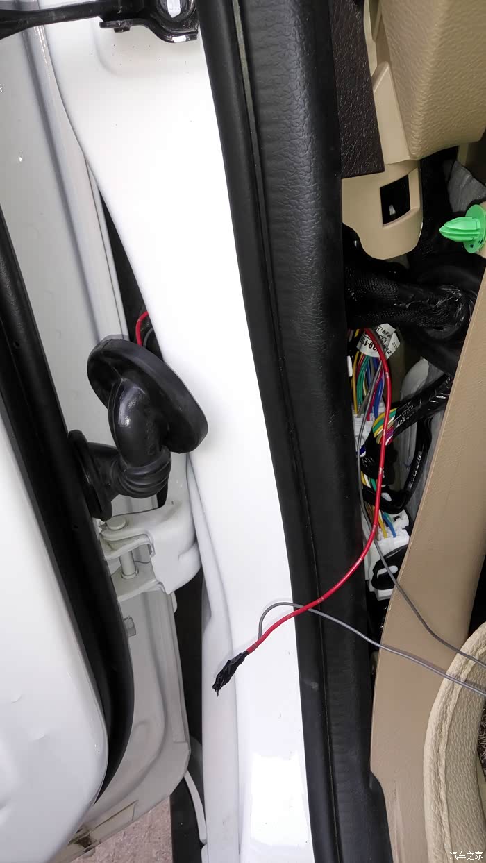

然后穿线到室内,这个是最难穿的,先拆下喇叭,然后驾驶位放脚的休息区拿下来,侧扣板拿下来,都是卡扣的很比较好拿,主要是喇叭线和震动器线,震动器线有点太短了,也不知道是不是我放的主机位置太远了,反正线的长度不太理想。
取下的休息区侧盖。
侧盖内的线束。

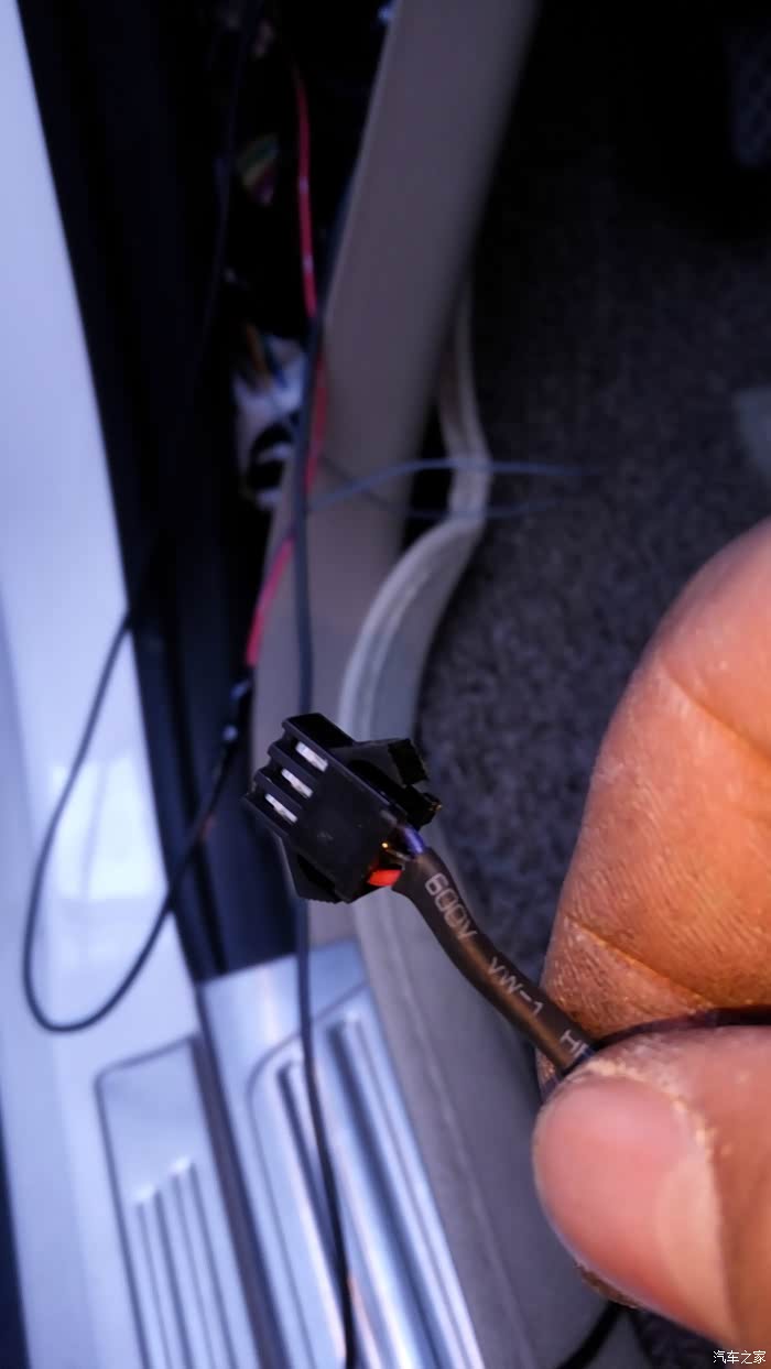

震动器线插。

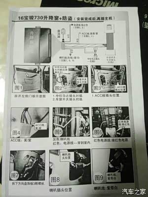

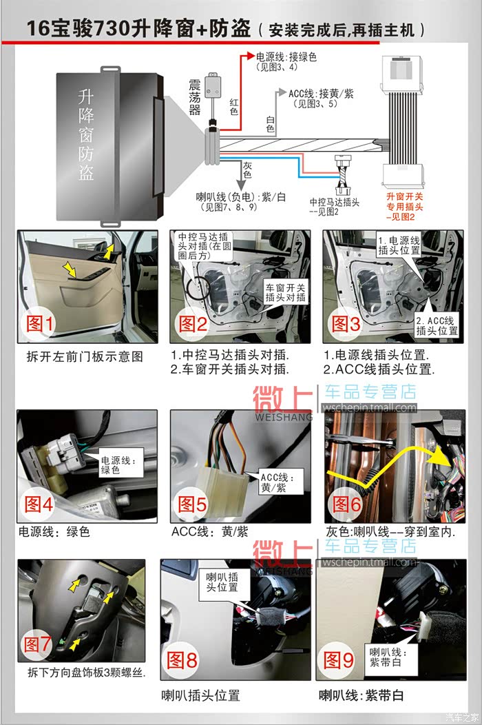

这里就说让为什么让卖家坑了。给我的线路图上面明明写着是16款的线路图,而实际是14款的。
主机带的线路图上2016款取电接室内红线。
而正真的16款是不需要室内取电的。
虎了吧唧的把线穿进去接好全部都装好非常完美的一次安装。可是试机不行,把我郁闷坏了,然后又拆开仔细的检查,都没问题。最后从卖家那里才知道16款电源线取电不用穿室内,用门里的绿线取电就可以。
电源线取电线插,2个绿色的一个粗的一个细的,接下面的粗绿就可以了。(接之前忘拍了,这是接好后抱起来了)
全部接好后,效果图,主机没发现有合适的地方放,就放上螺丝的下面的,用拉线挂到贴片上,用送的双面胶固定到门上,这里就大功告成了,试机全部正常。
