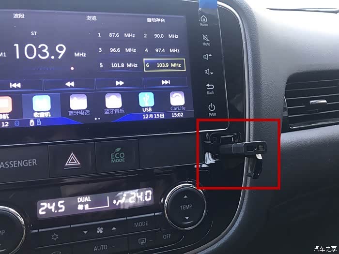

我开车比较喜欢听音乐,尤其是一个人开车的时候,我想跟我一样的欧友不少,作为80后我比较喜欢许巍、朴树、纵贯线。小欧用的是USB接口,接口是在显示屏右侧的位置。有一个USB的面板盖,像网上最小的sandisk和三星的U盘插上之后也盖不了,确实挺别扭的,可是用蓝牙播放吧用手机的时候挺不方便的,真是紧急的时候谁还不接个电话啊,再者北京的道路,车堵的特别严重的时候看一眼百度地图和高德地图的路况,对于选路真是挺重要的。我知道也有欧友改装了延长线,可以从中控后面接线至副驾箱子里,但由于大家更多的是不敢碰车里的线路而放弃了这种办法,说实话我挺有兴趣的,跟着哥们俩人就把这事办了!某宝搜索欧蓝德延长线的店铺有的是,我感觉随便哪家买都行,也就几块钱的玩意,因为都包邮了这挺好,送了一把撬板,在备一把一字改锥,挺简单的,我发点图让大家一目了然,可以参考我的图解自己试试,放心细心耐心点拆不坏,10分钟搞定的事。

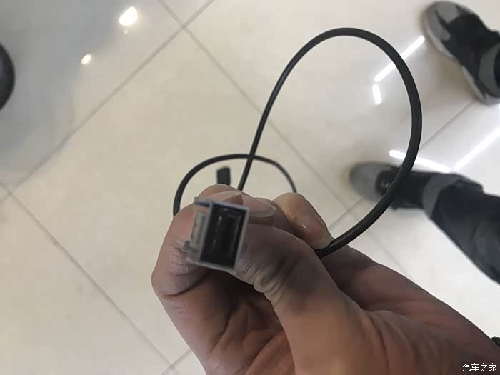

1、延长线如图
插口
某宝有的是
2、上一张u盘在面板口的图吧,确实别扭盖不上,而且老u盘家里都有的是,再买个小u盘坏不值当的

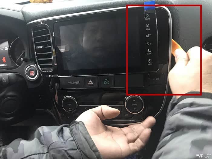

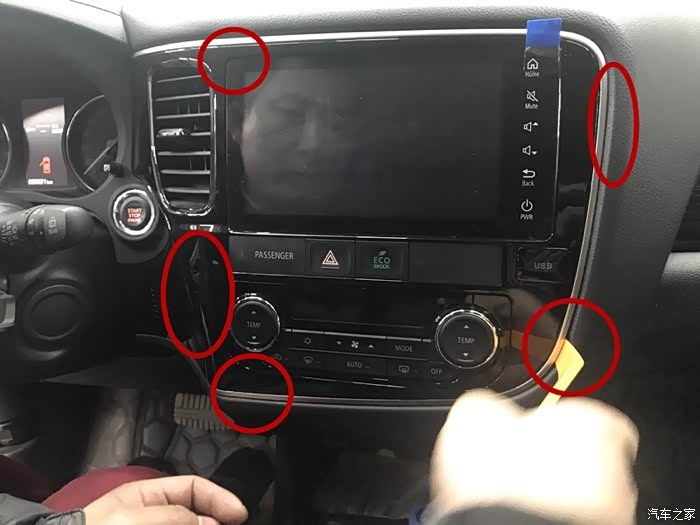

3、准备好撬板和一字改锥,按照图中的五个点撬动,大家记住了里边是卡子,使用巧劲就行,应该是从右下的红圈往右上走,再到左上,然后下边两个点是先右后左,按我说的顺序弄保证没问题。
先右下再右上再左右,再底下右边再侧边左
马上下来,侧边有白色卡子

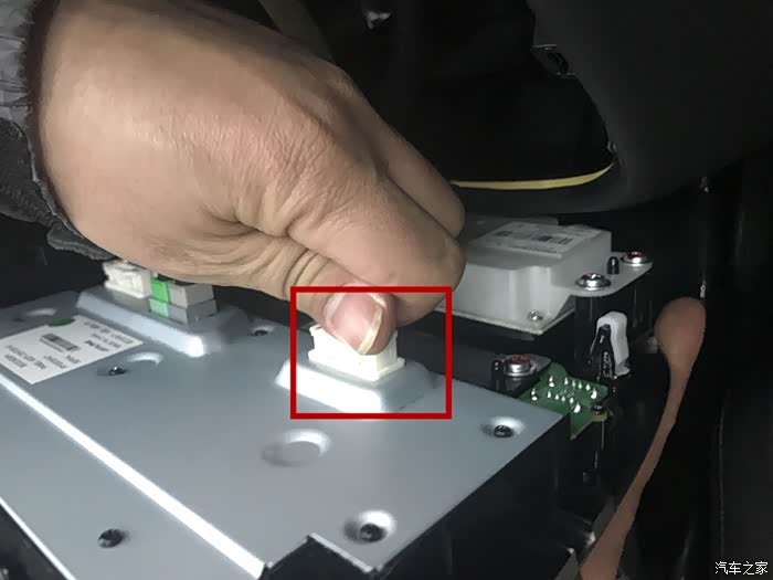

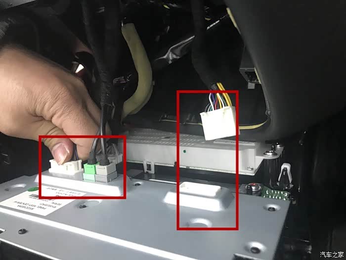

4、把面板带的延长线拔下来,这个没什么先后顺序,轻轻拔就下来了。这个大家不熟悉怕安不上的话,可以线都在上边的时候拍个照片,其实口大小不一样,以防万一吧。所有的线拔掉后面板就下来了。
线插
拔掉就行

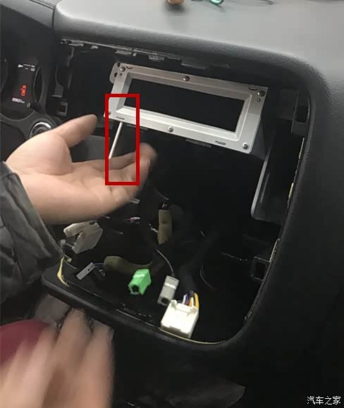

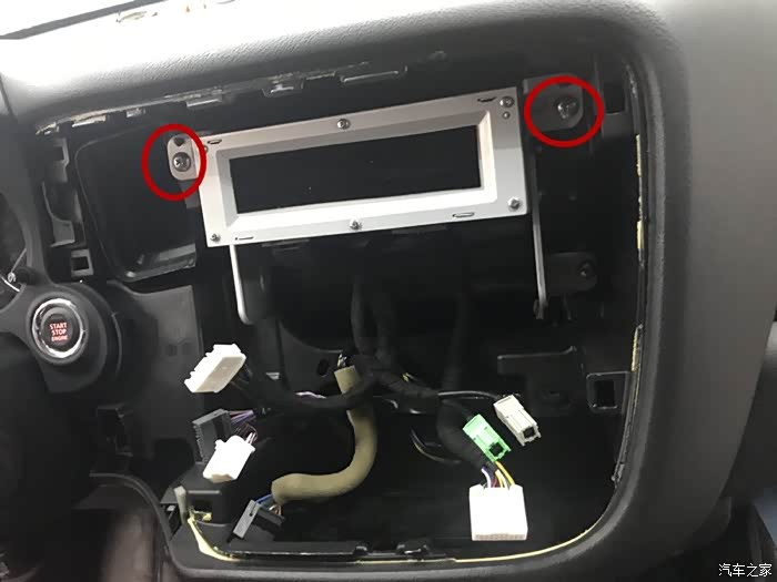

5、面板后有个白色铁框,几个角度有螺丝,宁掉就好,大家注意卸下来的螺丝别丢了,放在一个你能看到的地方或者熟悉的地方,以便一会拧回去

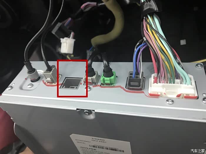

6、白色铁框下来后,按照我图中的红圈,里边有插口,将延长线塞进去就好,毫无难度。

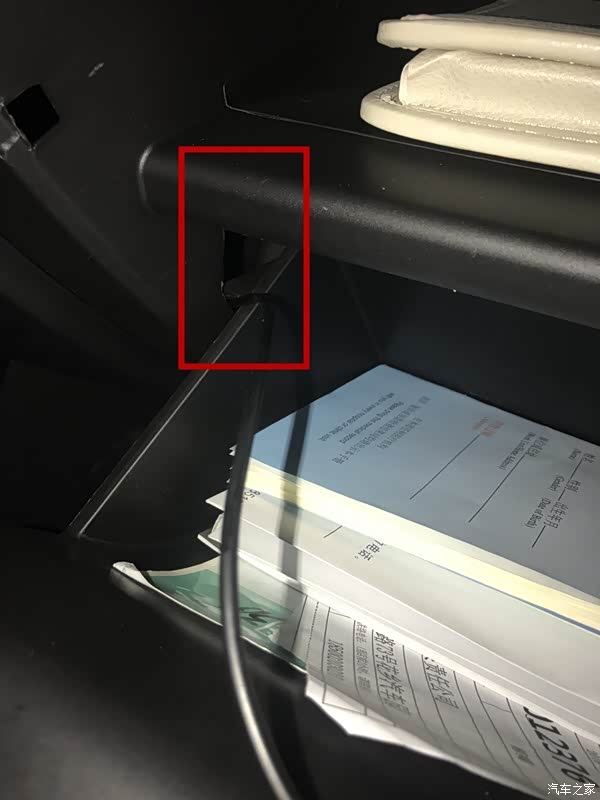

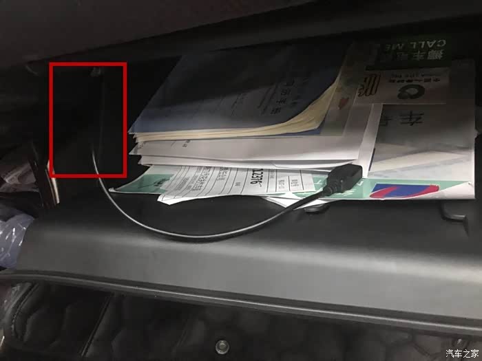

7、将usb延长线顺着右方仪表台的下边,在储物箱侧边有个洞,拉出来就行

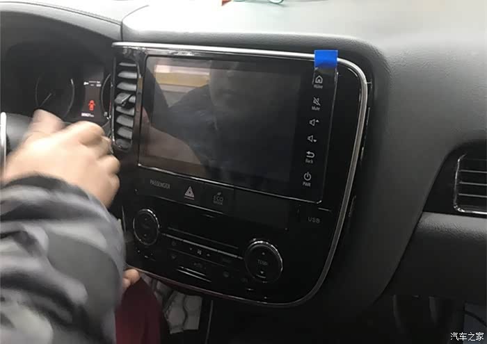

10、最后一步。将面板塞回去,这个好像也没太多没难度。我就对准面板的外框塞进去,如果卡子有点较劲,可用撬板用巧劲往里塞塞,听见卡子扣上的声音,再把面板往里推推解决问题。

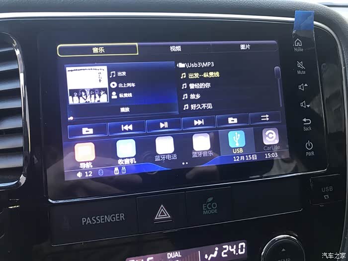

最后,大功告成了,u盘成功的躲在了储物箱里,关上车门,小欧的隔音可以的,享受音乐,纵贯线,朴树走起。
