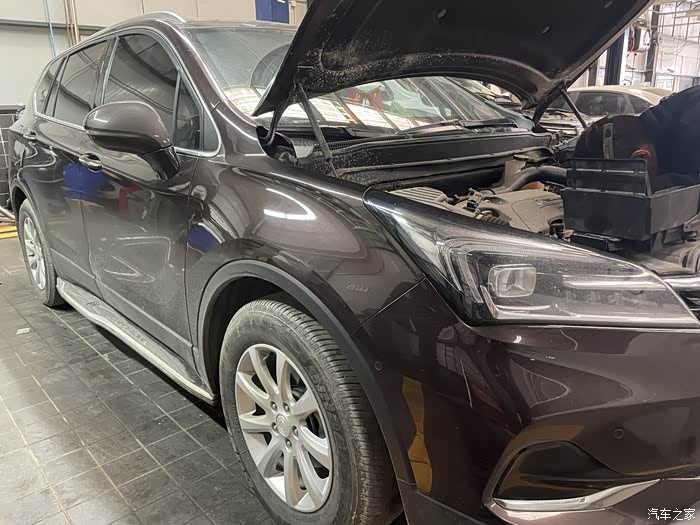

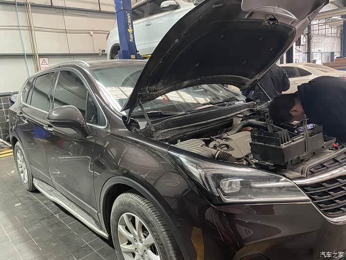

直接开车到家门口的别克4S店维修,提前打电话进行了预约,过来也没有排队,直接开车到售后门口,就会有人来接待,然后咨询故障开单,引领到休息区等待。
维修方案:更换变速箱离合片,机油机滤更换

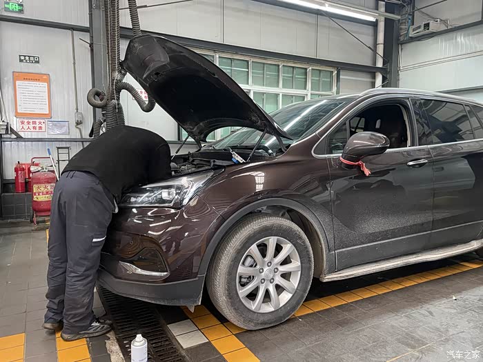

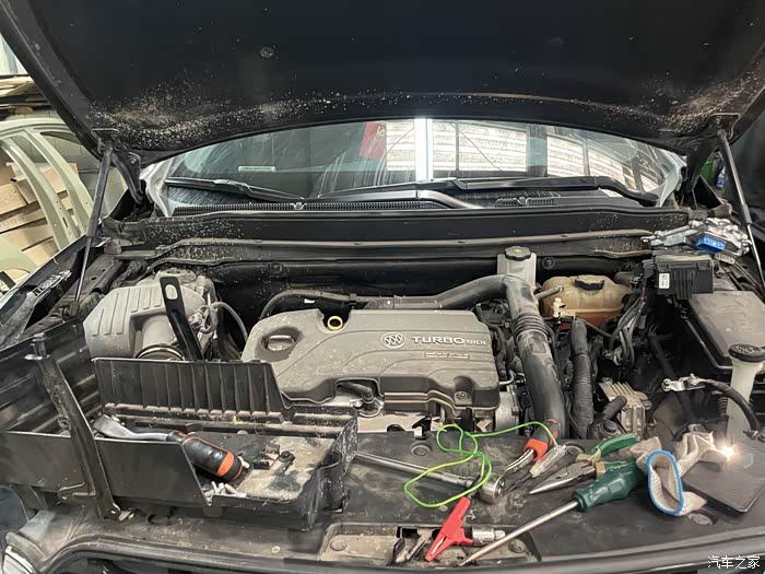

1,进行常规检查。
2、更换了变速箱离合器片。
2,抬高车辆,把机油滤清器卸下来,然后放到废机油,废机油黑乎乎的。

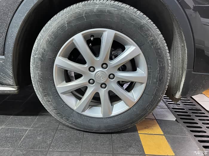

3,在放机油过程中,会对4个轮胎进行检查,如果存在气压不足的情况会进行补充。
4,进行机油的更换,师傅加油过程非常稳,机油口周边完全没有碰到油。
5,更换了空气滤清器以及空调滤清器,整个保养流程在一天半左右,保养之后进行了洗车,我是临近中午的时候去提车,4S店给了一张就餐卡,个人也是在4S店就餐。食堂惨很不错。
2、更换了变速箱离合器片。

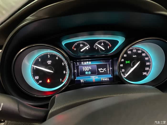

,保养下来花了1500左右。如果不更换空调滤清器以及空气滤清器,正常小保养的开销在900元左右,整体保养费用个人觉得偏高。
