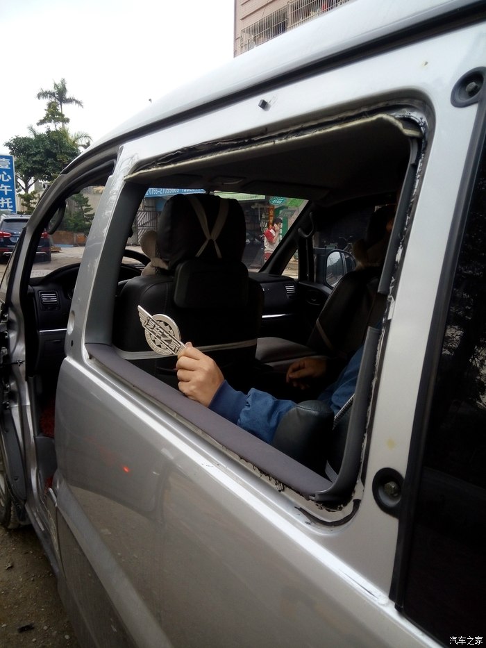

本来想自己安装的。但想想怕漏水,还是给人家安装算了!步骤也是按照论坛里说的,先拆下原中窗玻璃。呵呵,谁的金属标?注意那只手是群里无数的

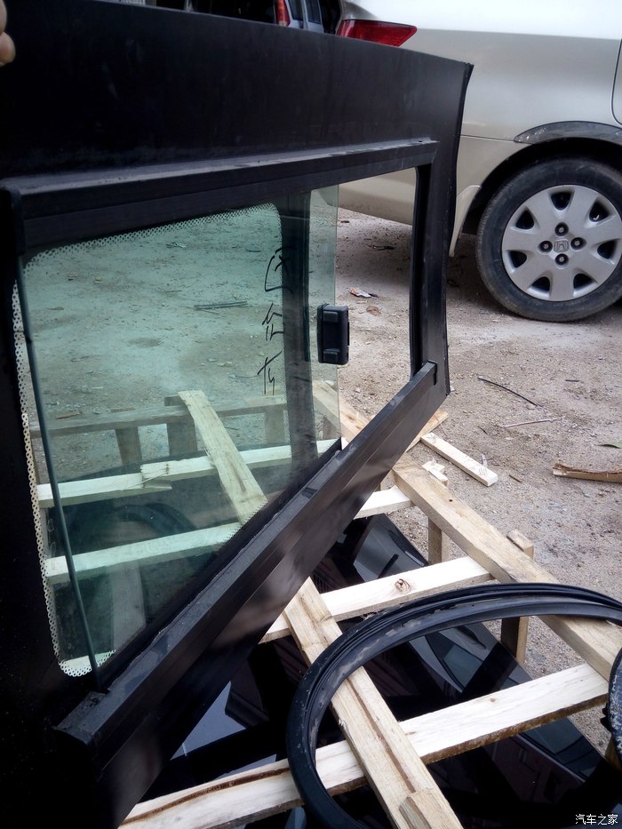

拿出包装的玻璃,做工还是不错滴

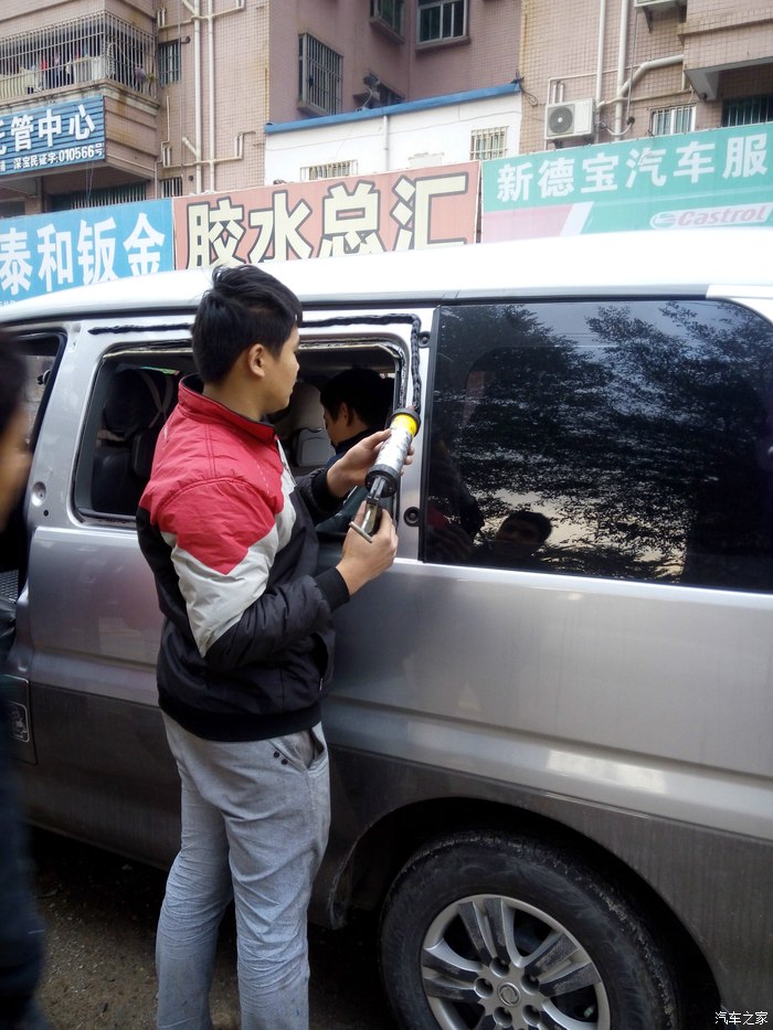

在框架四周打上一层厚厚的专有汽车玻璃胶!师傅很认真,赞一个

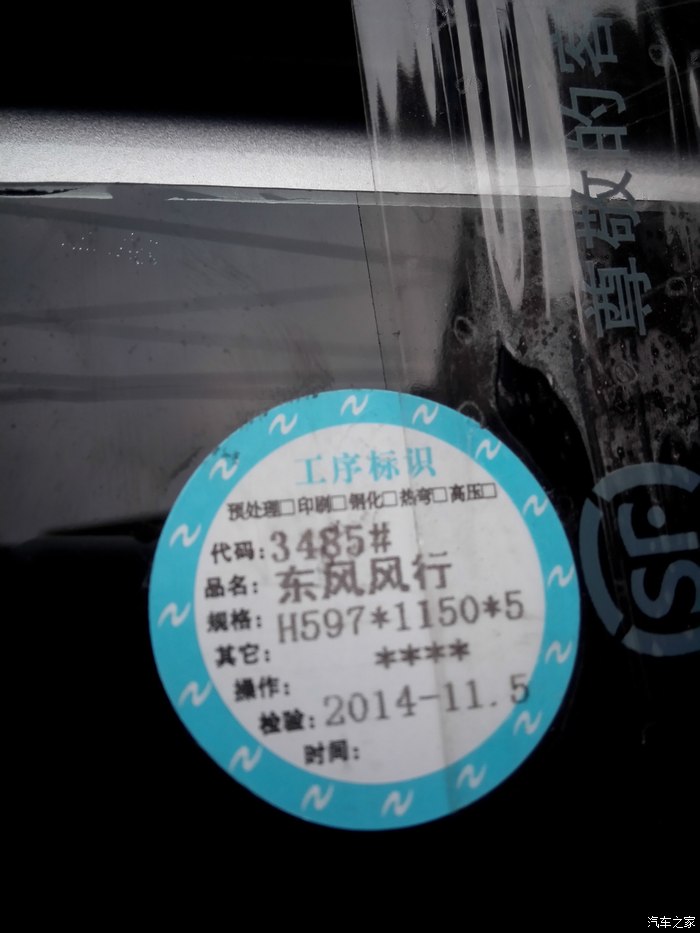

玻璃上的标识

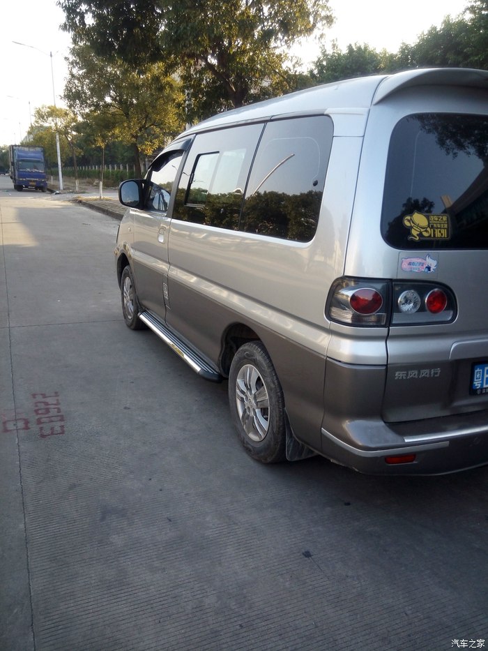

完成后的效果就是这样了,胶纸没撕
这是过二天后拍的,那胶纸痕迹真心难清理,不过完成后效果还可以哦

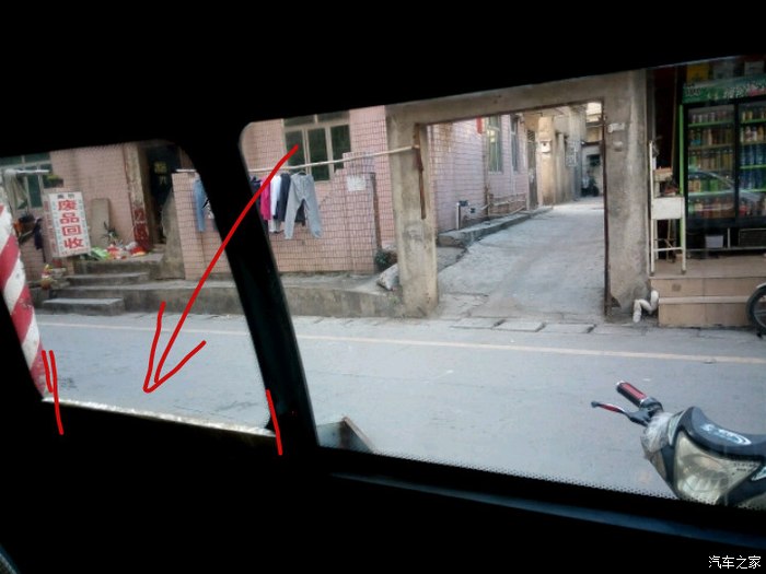

为了防止小偷破坏窗扣后能进车里偷东西,还特意割了一条木条,这样就算窗扣搞坏了还是不能拉开窗

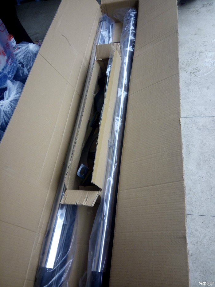

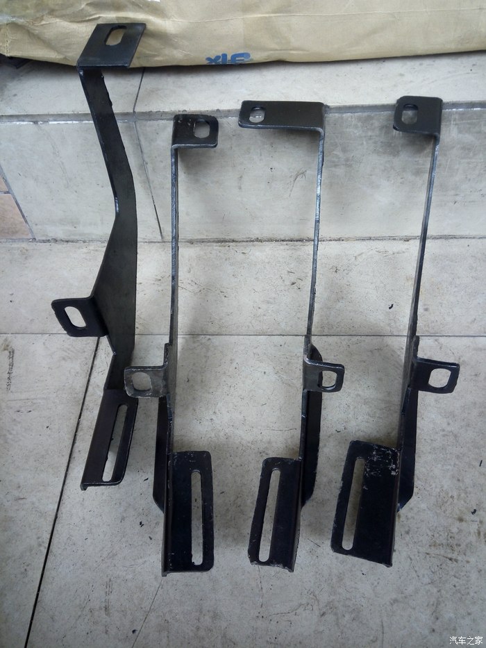

打开包装后发现支架和脚踏!
杯具的卖家,4个支架没注明具体位置,而且最主要的是居然没配安装螺丝!!!

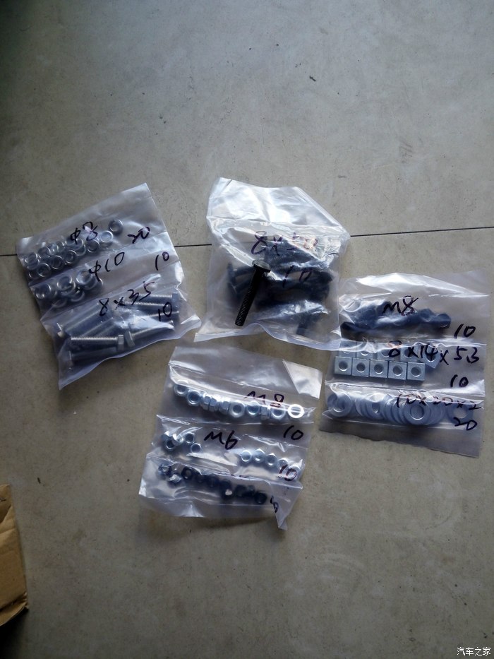

没办法自己跑了三家螺丝专卖店也没有找到合适T型的螺丝!只好上万能X宝找马云杯具的是螺丝4块运费却要9块,哎
没办法,为了对得起那昂贵的运费,有顺便买了一些常用的螺丝,螺母,垫片之类的,又花了20多

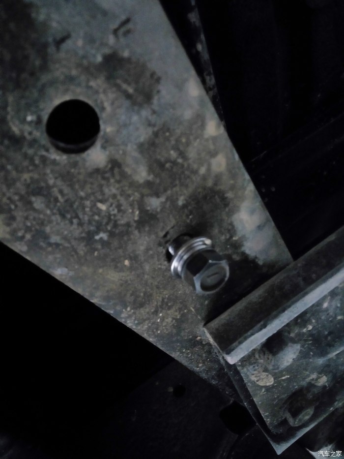

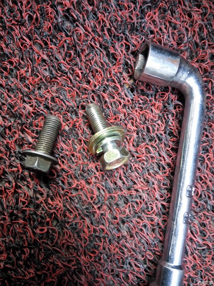

第二天到货开始安装,发现有一个孔位的螺丝和座椅的螺丝是一样的,不是M10,也不是英制,这个结论是我跑二家专用螺丝店后才发现的,没办法只好跑去熟悉的修理厂去翻!幸好找到一支。要是以前在厂里?早就上车床自己做一支了,
就是这个位置

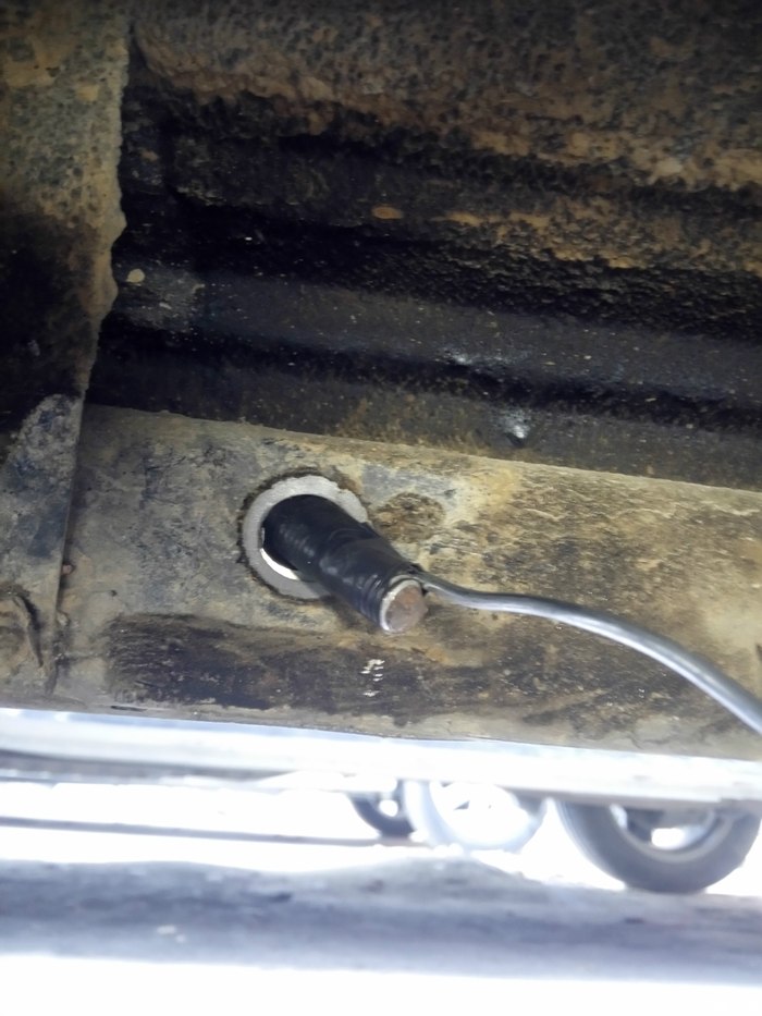

侧边和大梁的孔位都是以前改座椅的老方法,穿螺丝,揪开胶垫,从大的穿进去。
再从小孔穿出来!

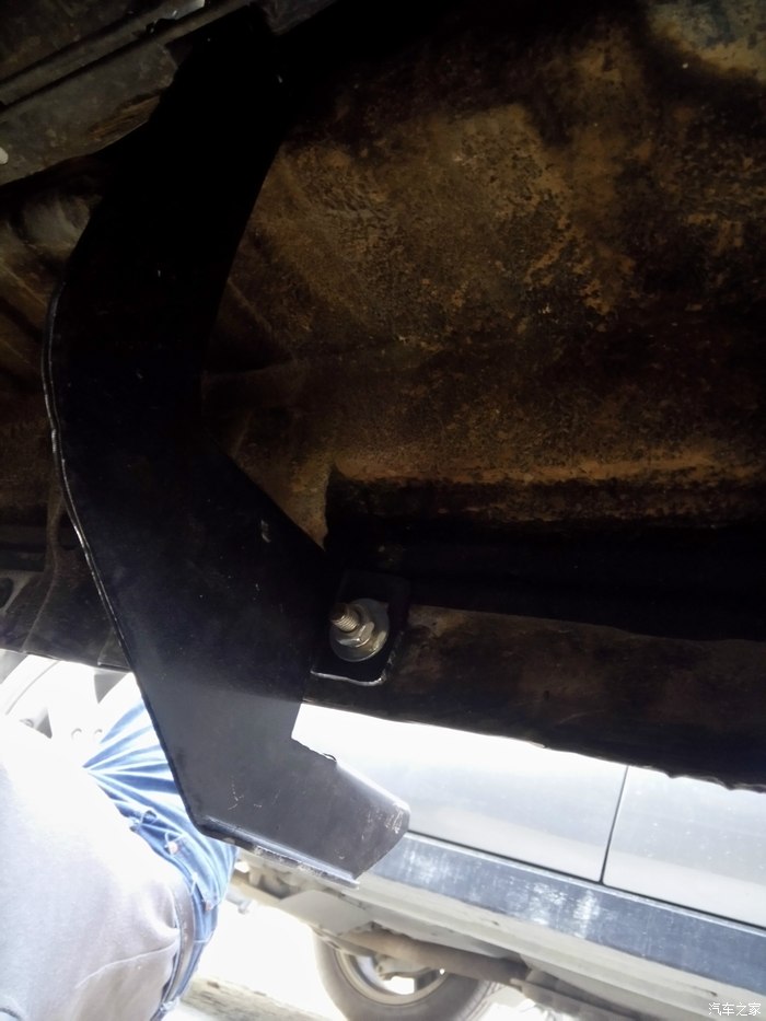

这个是大梁上面的。也是穿孔!
经过几次爬车底,千辛万苦终天安装好一个支架了。

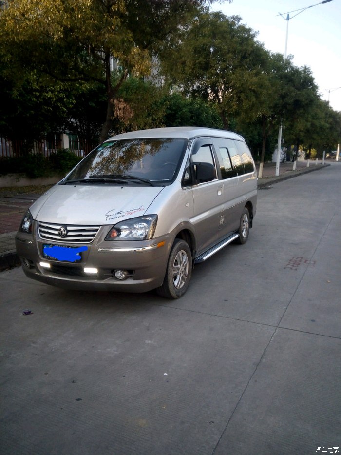

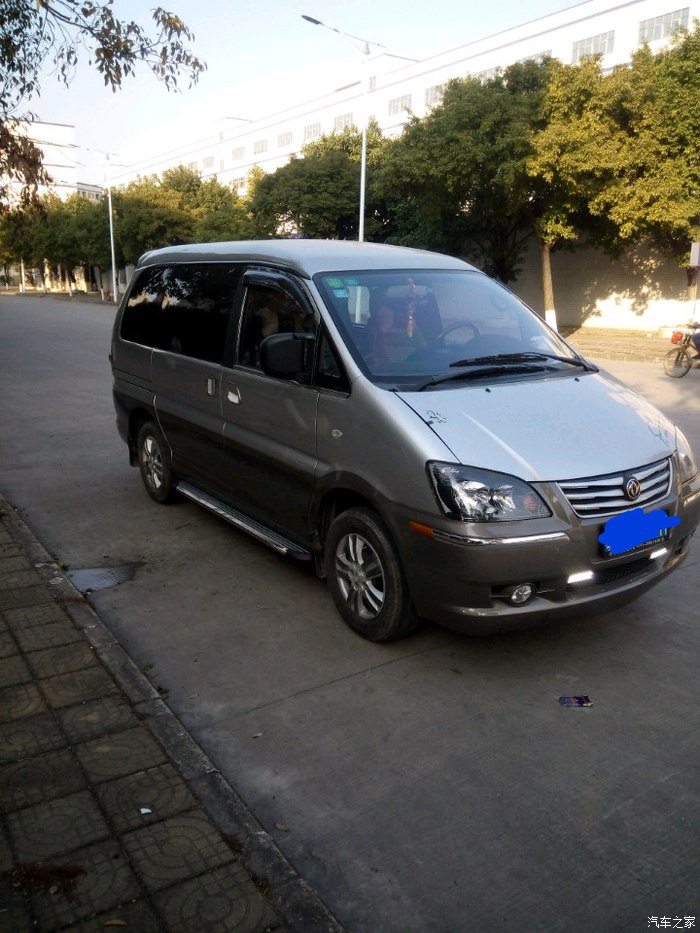

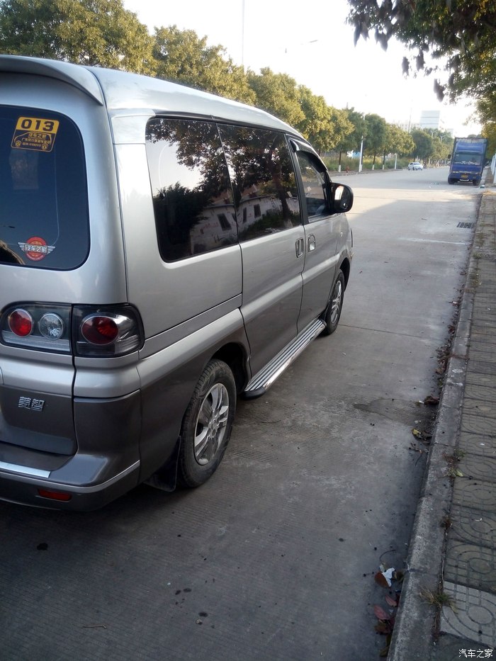

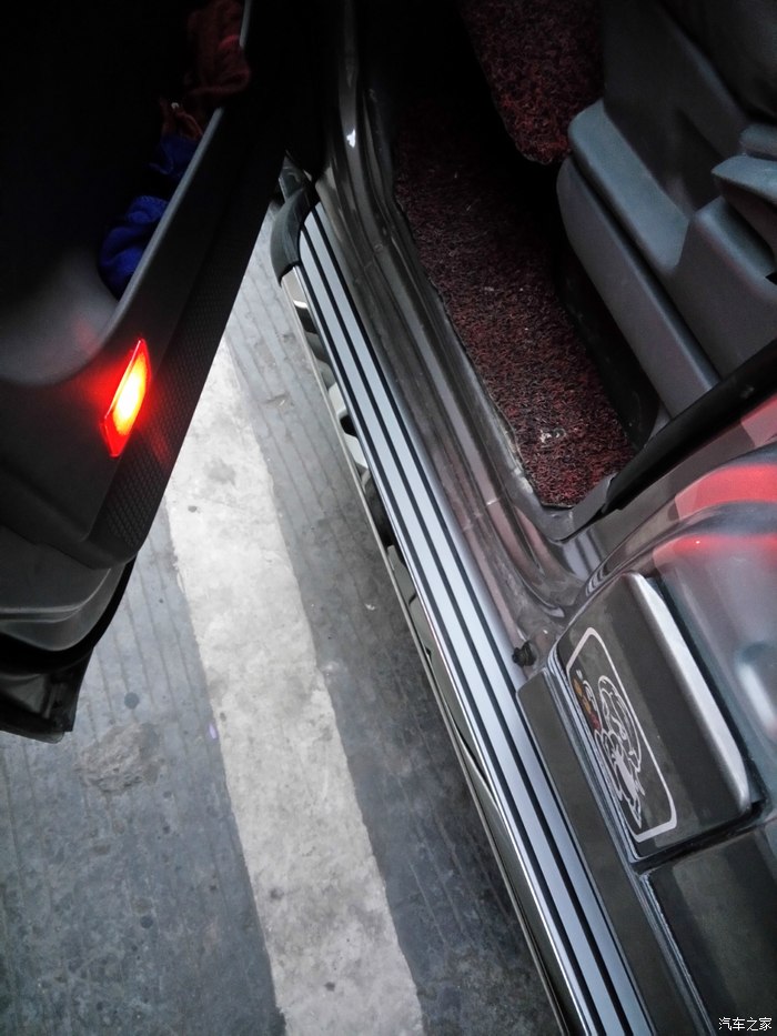

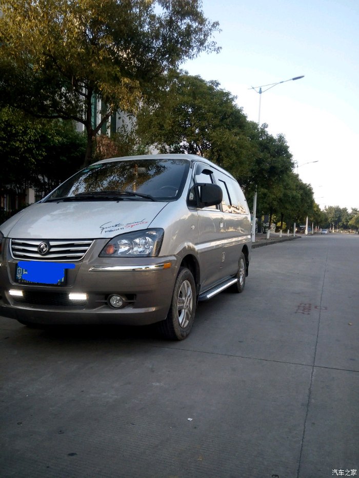

其它三个支架也是差不多安装步骤,就不一一叙述了。下面是安装好的效果图!
个人还是蛮喜欢以下这张图片的!
这次手贱花费了上千块,不过自我感觉还可以哦,自己折腾付出的还是欣慰的!
有没有感觉高大上?
